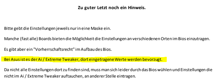

Bezüglich BIOS Settings bei Asus:
Sofern die gesuchte Einstellung im Ai/Extreme Tweaker Menü zu finden ist - immer dort ändern.
Jene Einstellungen werden auch priorisiert.
Zitat aus Verangrys Guide:

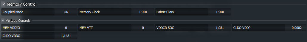

Mein RyzenMaster zeigt stellenweise auch Müll an.
VDDG/VDDP auf Auto - dennoch kann der VDDG Wert so nicht stimmen.
Die Nuller dürften auch Auslesefehler sein:D

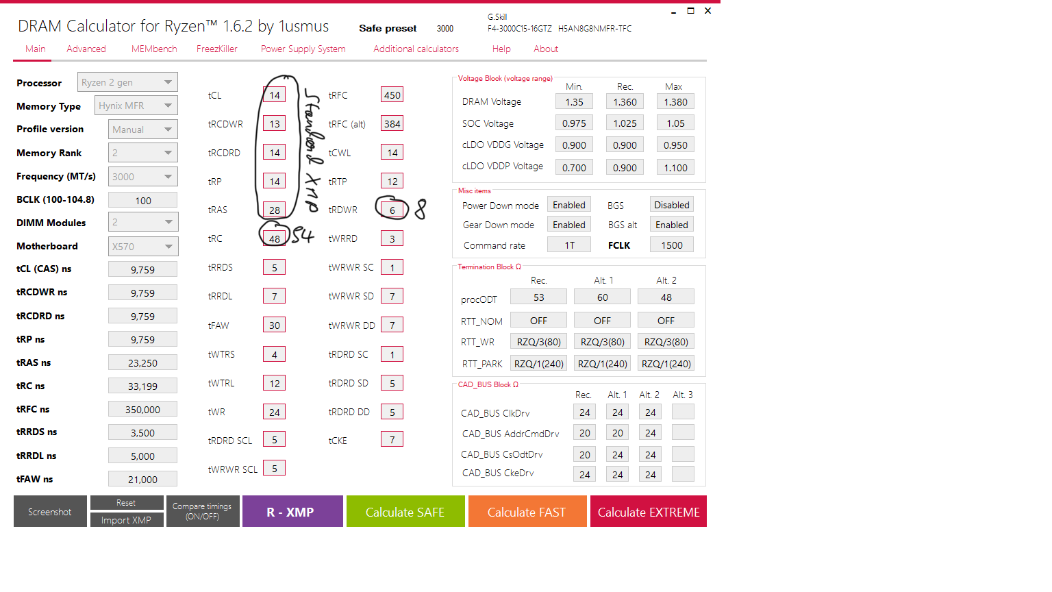

@Patata Hattest du mal die von mir vorgeschlagenen werte für Trfc getestet?
Meinst du TRFC2 und TRFC4 zu lassen? Ja hab ich gemacht.

Ach so - das hab ich eh so übernommen. Anbei befinden sich die jetzigen Werte. An sich gibt er mir zwar nen Post mit den Werten vom Calculator, tRCDWR musste ich nur auf 14 stellen. tRDWR geht nur auf 8, tRC ginge theoretisch auch mit 52, hab ich aber jetzt mal auf 54 gelassen um Safe zu sein.
Manchmal gibt er mir zwar nen Post, dann mag er aber Windows nicht booten. Oder er gibt mir beim 1. Mal einen Post, aber beim Neustart dann nicht mehr. Ich lass es mal so, sitze seit 11 Uhr dran - mag jetzt mal was anderes machen.
Profil hab ich schon abgespeichert, von daher muss ich nicht mehr alles eingeben, wenn was nicht klappt.

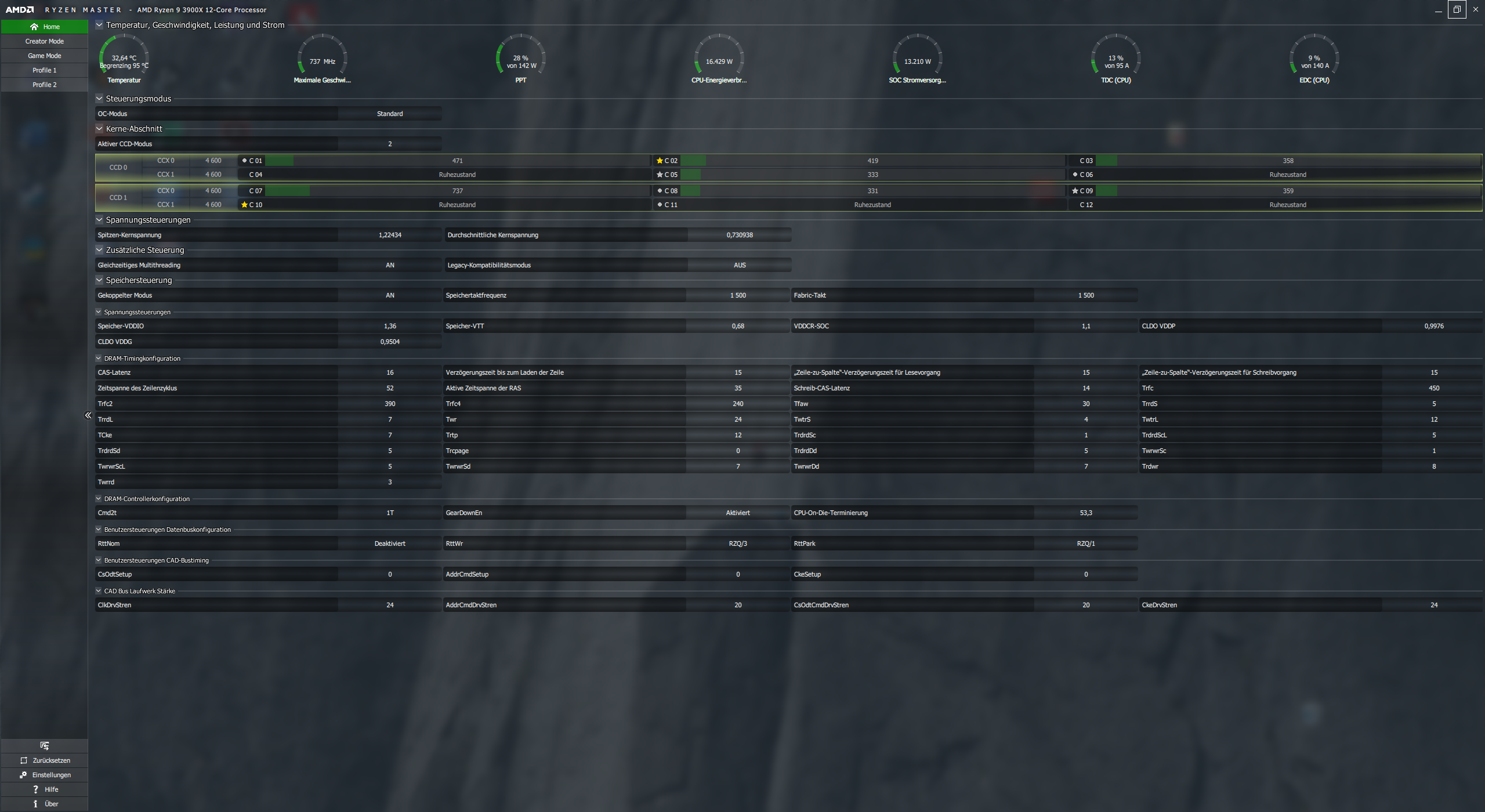

Hast du auch die werte von der rechten Seite eingegeben. Sprich ProcODT RTT und CAT? Setzt die mal bitte mit fest, nicht das dein Board bei jeden Boot da andere rein haut

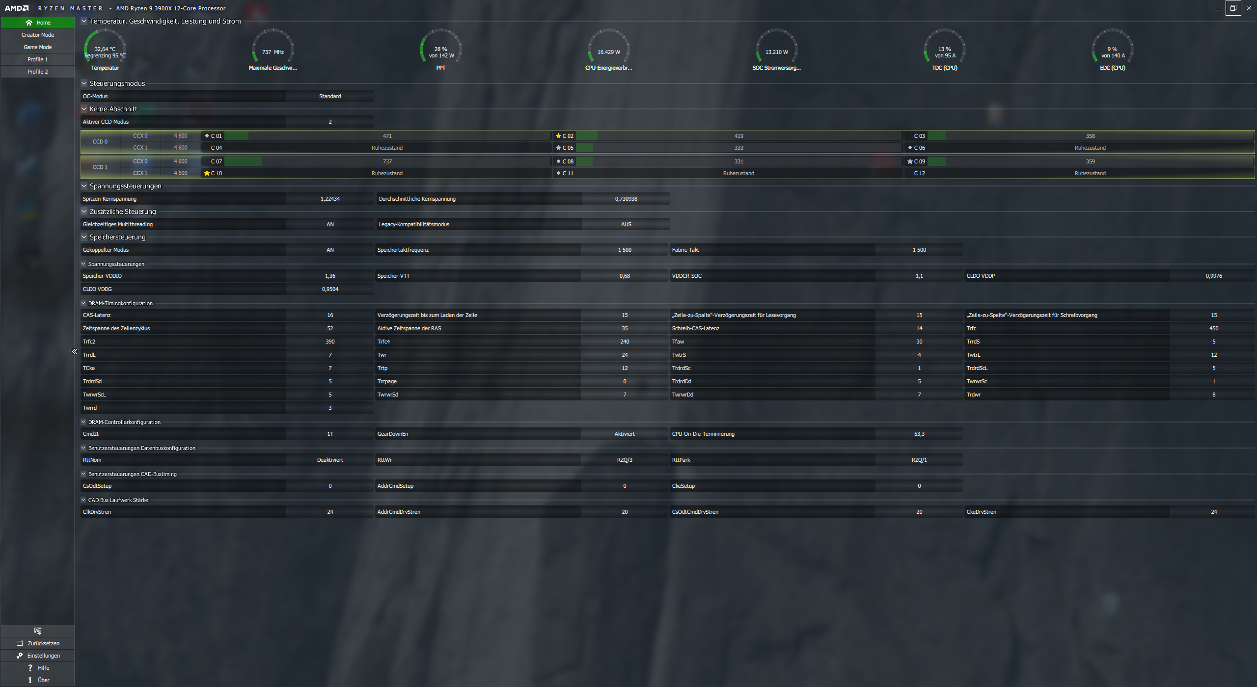

Mach mal bitte noch ein Bild von Ryzen Master, so das man die Werte sieht, die im Bios aktiv sind
Ja habe ich.
Ich lade es mir mal runter und häng hier nen Screenshot an.
Patata schrieb:
Ja habe ich.
VDDG und VDDP Voltage hab ich noch immer nicht gefunden, ich bin irgendwie blind/zu blöd dafür.
