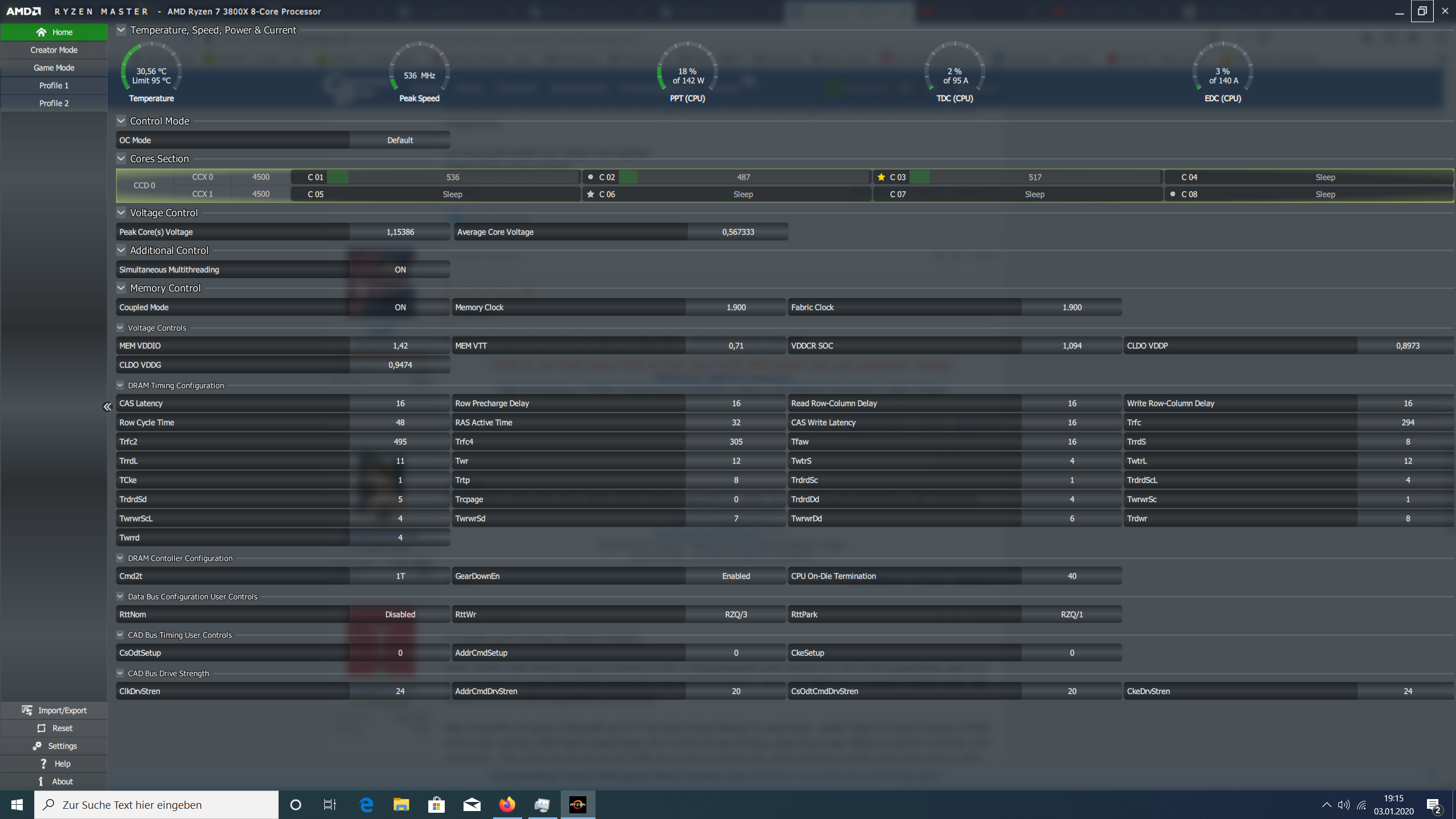

Bei mir läuft alles unter den Settings im Screenshot, getestet mit Memtest und ein Karhu-Kurzlauf. Auch im Alltag fällt nichts auf. Überall, wo das Mainboard deutlich straffere/laxere Werte als der DRAM Calculator gesetzt hat, habe ich die Werte händisch umgestellt. Leider habe ich nur die Hälfte von dem verstanden, was ich da gemacht habe und das dann im Nachhinein auch wieder vergessen.
Kann/sollte ich bei den timings oder den relevanten Spannungen noch was ändern? Die Gesamtlatenz liegt bei zufrieden Stellenden 63,7-63,8 ns.
Ah... ich hatte die Settings neulich schon mal eingegeben, lief alles über mehrere Boots gut und dann wollte das mainboard mit den Einstellungen nicht mehr und hat sich auf Werk zurückgesetzt. Auch niedrigere Frequenzen wollte es nicht. Funktioniert hat dann die Route XMP-> 3733 fast settings-> 3800 fast und nachstraffen. Woran kann denn sowas liegen? Verstellt hatte ich nichts und seit ein paar Wochen ist alles in Butter.
