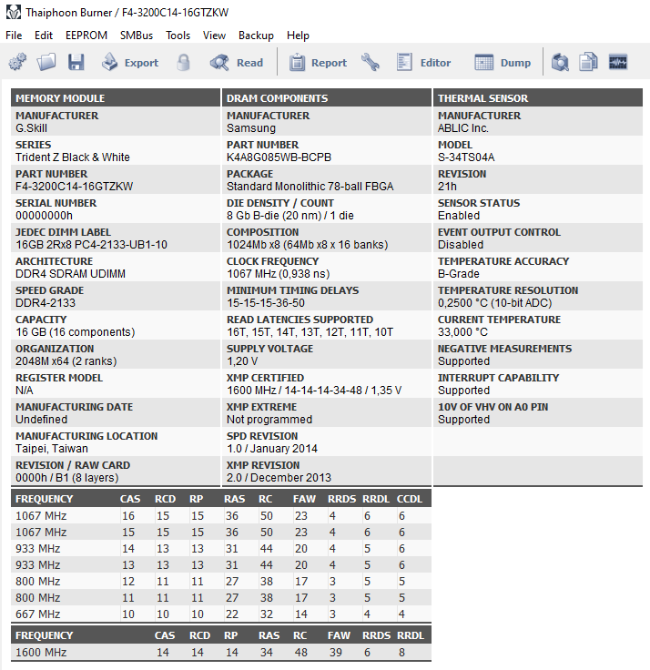

Lass mal den Speicher von Thaiphoon Burner auslesen und häng mal ein Screen davon hier rein

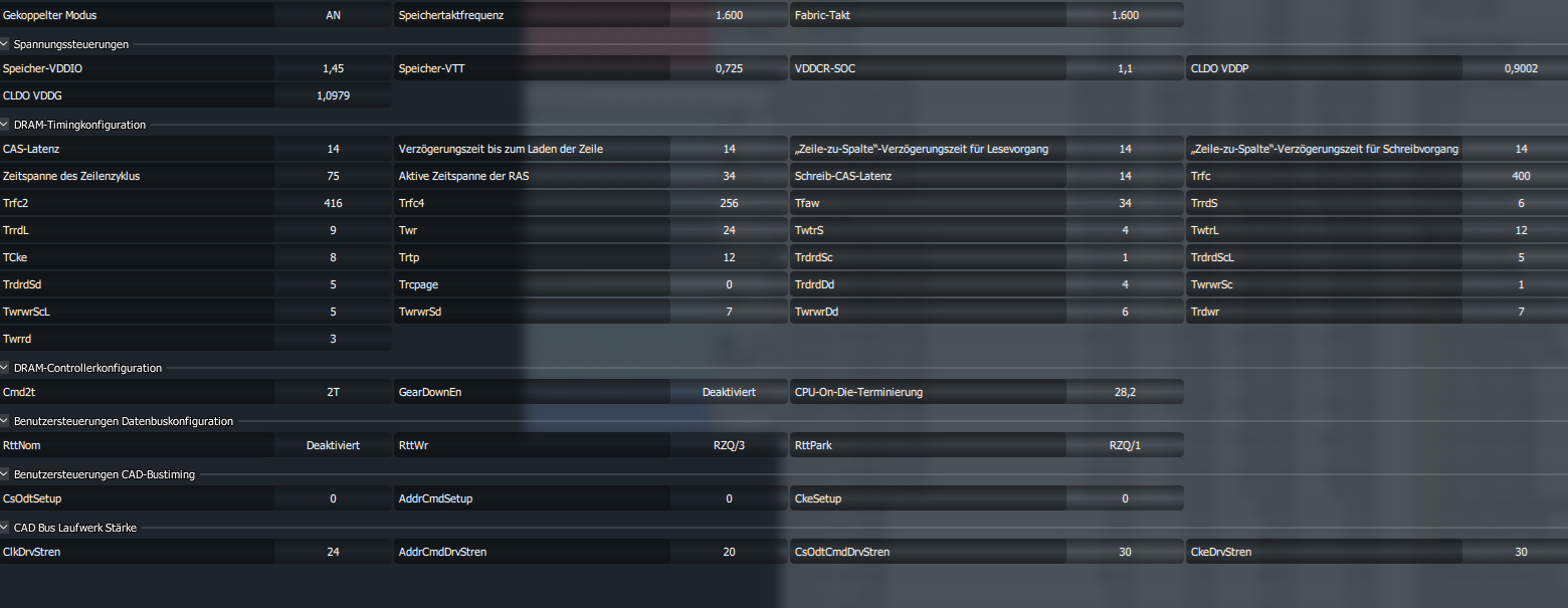

so, viel besser denke ich wird es erstmal nicht mehr werden, mir fehlt auch die Zeit, bzw würde ich ganz gerne mal RDR2 zocken solange ich noch Urlaub habe und nicht "nur" Ram testen :D :cool_alt:
vdimm ist 1,395 rest sollte ja am Screen ersichtlich sein :

Anpassungen an:
cm87 schrieb:
Vddp auf 1,0V
VDDG mal von 0,9 bis 1,05V testen
sind neu für mich. VDDP ist eindeutig aber VDDG, da gibt es bei mir im BIOS:
VDDG CCD/IOD Voltage Control Mode: Synchronus
VDDG CCD Voltage: AUTO
VDDG IOD Voltage: AUTO
Nur damit ich da nichts falsch mache, was ist hier einzustellen?
Vielen Dank schon einmal!

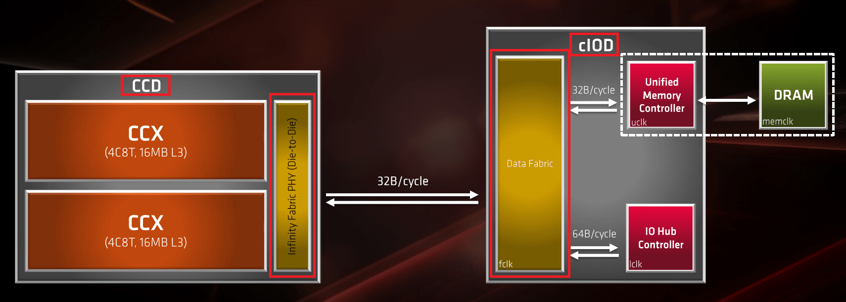

cm87 schrieb:
Kannst beide synchron laufen lassen.
