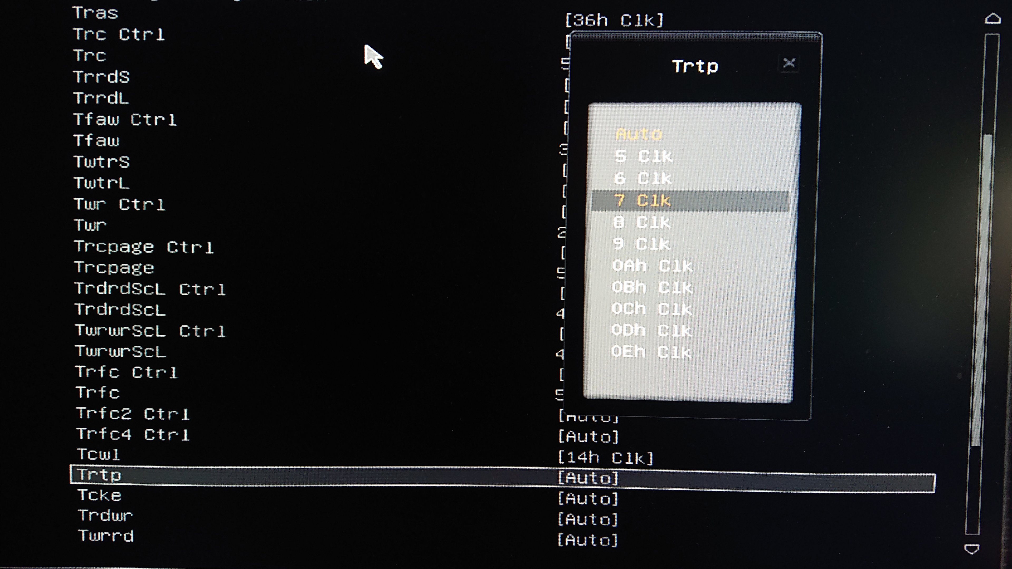

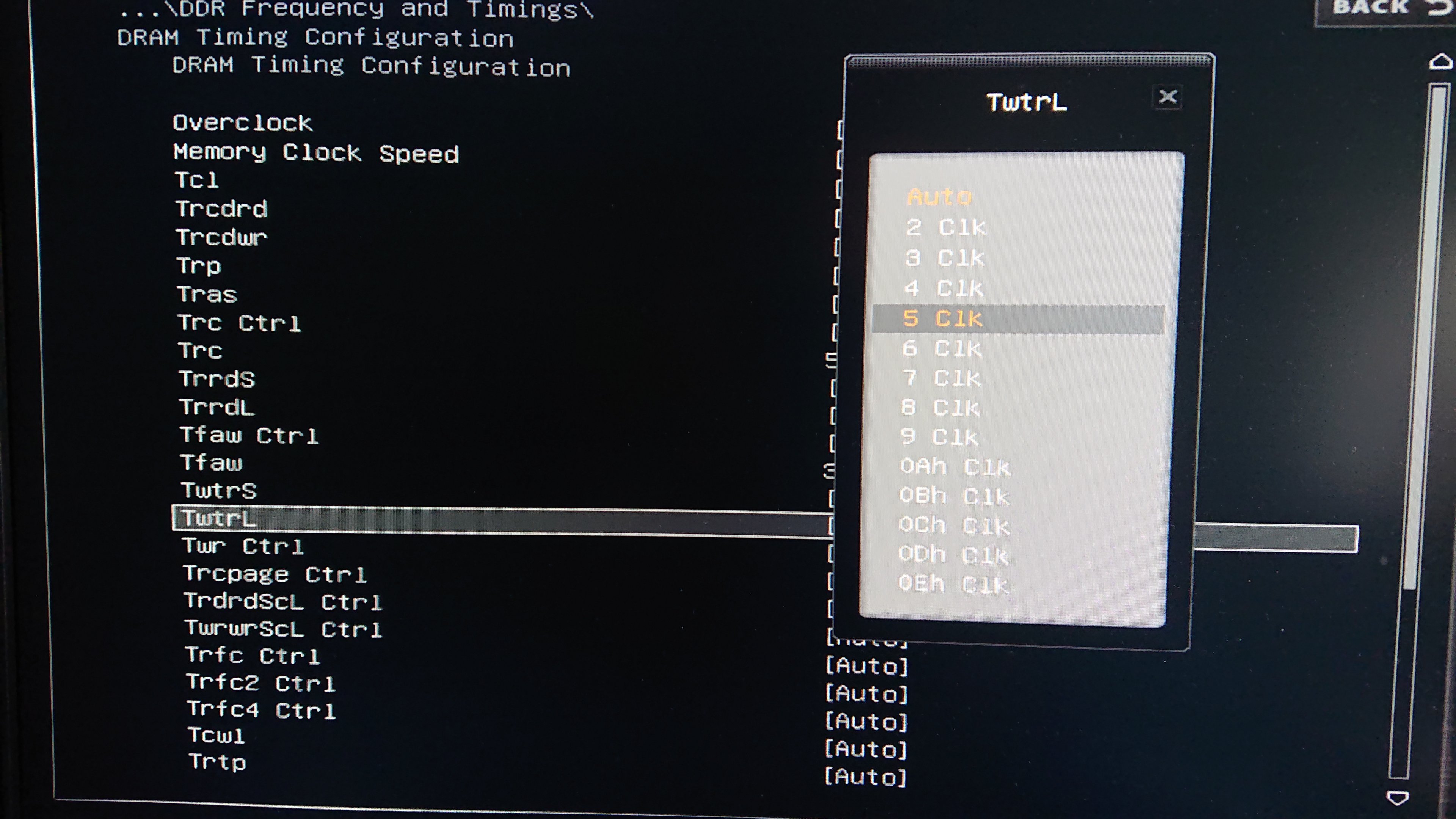

Ich nutze den Ryzen 5 3600 Box mit den Crucial Ballistix 16GB DDR4-3000 auf dem MSI Tomahawk B450 mit neuestem BIOS und wollte die Werte von @ZeroCoolRiddler "sanfte Timings @3600" testen
Ich habe in meinem BIOS bei TwtrL keine 12 zur Auswahl, selbiges bei trtp. Weiterhin habe ich bei trfc noch trfc2 und trfc4 zur Auswahl. Was nehme ich dort?
Was mache ich falsch?
Vorab danke für euer Feedback.

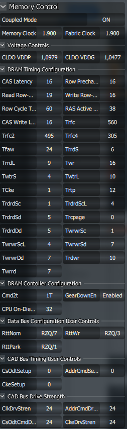

ich hatte meine stabilen Einstellungen für meine 4x 16GB E-Dies dank @Verangry 's Vorarbeit schon gefunden. Da ich diesen Thread trotzdem weiterverfolge, sehe ich immer wieder, dass die Spannungen bei anderen teilweise viel niedriger liegen. Deshalb wollte ich testen, ob ich die nicht vielleicht noch etwas gedrückt bekomme. Habe zuerst mit GSAT immer wieder eine halbe Stunde getestet, weil ich damals damit schnell untaugliche Spannungen herausfiltern konnte. Diesmal bin ich auch so vorgegangen. Als ich dann vermeintlich stabile Werte hatte, wollte ich als nächstes den Aida Strersstest machen (alles inkl. CPU, Cache und FPU - nur ohne GPU und HDDS). Der lief auch erstmal sauber durch, brach dann aber nach 62 Minuten doch mit einem "Hardware Failure" ab. Jetzt habe ich im OC-Guide gelesen, dass - wenn es an der Spannung liegt - man schnell Fehler bekommt. Woran kann es aber liegen, wenn sowas erst nach einer Stunde kommt? Kann es auch sein, dass einfach die CPU überhitzt wurde? Ich hatte im Schnitt 82°C mit meinem 3900x - kurze Spitzen bis 94°C vor dem Abbruch. Würde dann auch "Hardware Failure" kommen, oder bricht dann Aida mit einer anderen Meldung ab?
Ich muss auch gestehen, dass ich mehrere Sachen verstellt habe:
Vorher (stabil mit GSAT, AIDA, KARHU):
VDDG = 1.065v
VDDP = 1.075v
VSOC = 1.125v
VDIMM = 1,410v (lt. HWinfo 1,428v)
RTT = 7/3/1
CADBus 24, 24, 24, 24
Nachher (30 min. stabil mit GSAT, nach 62 Minuten Fehler bei Aida64 - inkl CPU, FPU, Cache etc):
VDDG = 1.000v
VDDP = 1.025v
VSOC = 1.100v
VDIMM = 1,400 (lt. HWinfo 1,416v)
RTT = 7/3/1
CADBus 24,20,20,24 (Empfehlung DRAM Calculator - dachte das is evtl. Vorteilhaft für Spannungssenkung?)
Wie würdet ihr jetzt vorgehen, um den Schuldigen zu finden. Oder ist es doch ein Hitzeproblem? Wenn das der Fall wäre, wäre das sehr ätzend, denn ich nutze immerhin schon eine AIO (Corsair H115i - altes Modell, ohne Pro) und mir wurde mehrfach gesagt, dass die ausreiche den 3900X zu kühlen. Was wird dann erst in ca. 2 Jahren, wenn ich auf den 4950x aufrüste? :D

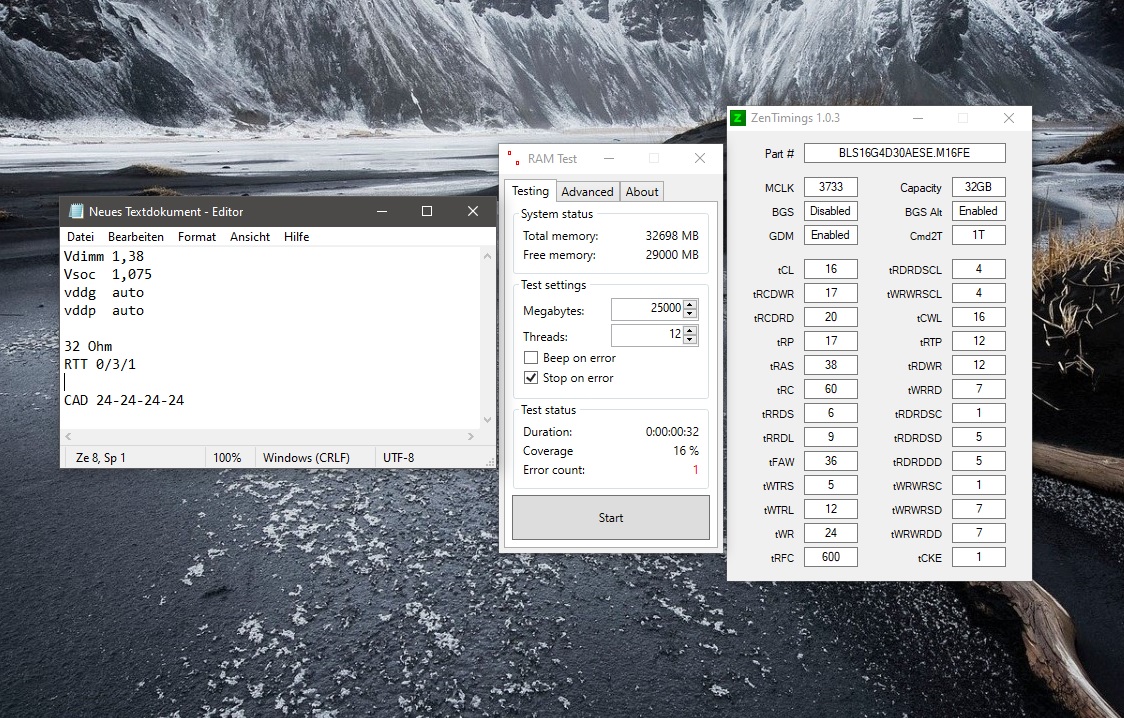

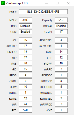

@Destyran sanft mit 3733 nachdem ich bei 3800 nicht weiter komme.
Jedoch habe ich dort auch so schnell Fehler
2x 16GB
Crucial 3000 CL15 mit Micron E-Die
Widerstände wie angegeben, 32Ohm-0-3-1 CAD´s Alle 24
GDM ist an.
Habe ich eigentlich auch schon durch.
Haupt Timings alle mal angehoben
Vdimm von 1,38 bis 1,45
Hier der letzte Test von eben.

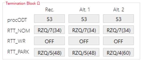

Bei VDimm hast doch noch Luft nach oben. Gehen die primären Timings nicht tiefer? Meist streikt doch nur tRCDRD bei tiefer als18/19.
Also bei VSoC hatte ich das Problem, direkt Bluescreen bei MemTest mit 1,05 V, dann bin ich auf 1,1 V und es lief durch. Und da die 1,1 V bei VSoC auch Standard sind, lass ich die jetzt so laufen, wie gesagt, ich bin nicht mehr motiviert wegen ein paar Millivolt noch Stundenlang zu testen, einzig bei der VDimm bin ich noch bereit bissl du testen, wobei ich da mit 1,4 V auch schon sehr zufrieden bin eigentlich.
Als ich tRCDRD/tRCDWR auf 18 hatte, wurden die im Bios nicht angenommen, d.h. es wurde ständig der Standardtakt von 2400 MHz angenommen. Deswegen bin ich in beiden Fällen auf 19 hoch.
Widerstände hab ich einfach die "Recommended" genommen, die mir der Calculator vorgeschlagen hat.
