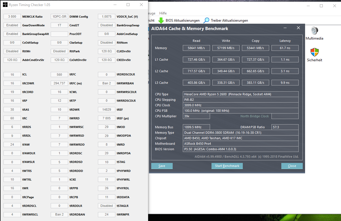

Klar werde ich weiter berichten. Der neue 1600 und der 2600 ist ja im Prinzip die selben CPUs, aber die 3800 MHz dauerhaft sind wohl utopisch damit. Zumindest nach den Erfahrungen der meisten hier. Ich hätte ehrlich gesagt gar nicht erwartet, dass das überhaupt bootet. Das war das erste was eingegeben habe. Ansonsten halt CL14 und schauen was an Takt machbar ist.
Ich teste im Moment erstmal aus was mit dem Kit überhaupt machbar ist und versuche die Grenzen kennen zu lernen.
Edit: Wie zu erwarten ist 3800 wohl einfach zu hart für den IMC. Der Cache Test in Aida stürzt selbst mit 1,1 V VSoC recht schnell ab.
Ich probiere jetzt erstmal die sanften 3600er Timings von @ZeroCoolRiddler.
Ich starte mal mit 1,45 V / 1,05 V / 43.6 7/0/5 24. Proc bootet ab 40, der Rest ist Empfehlung vom Calc.

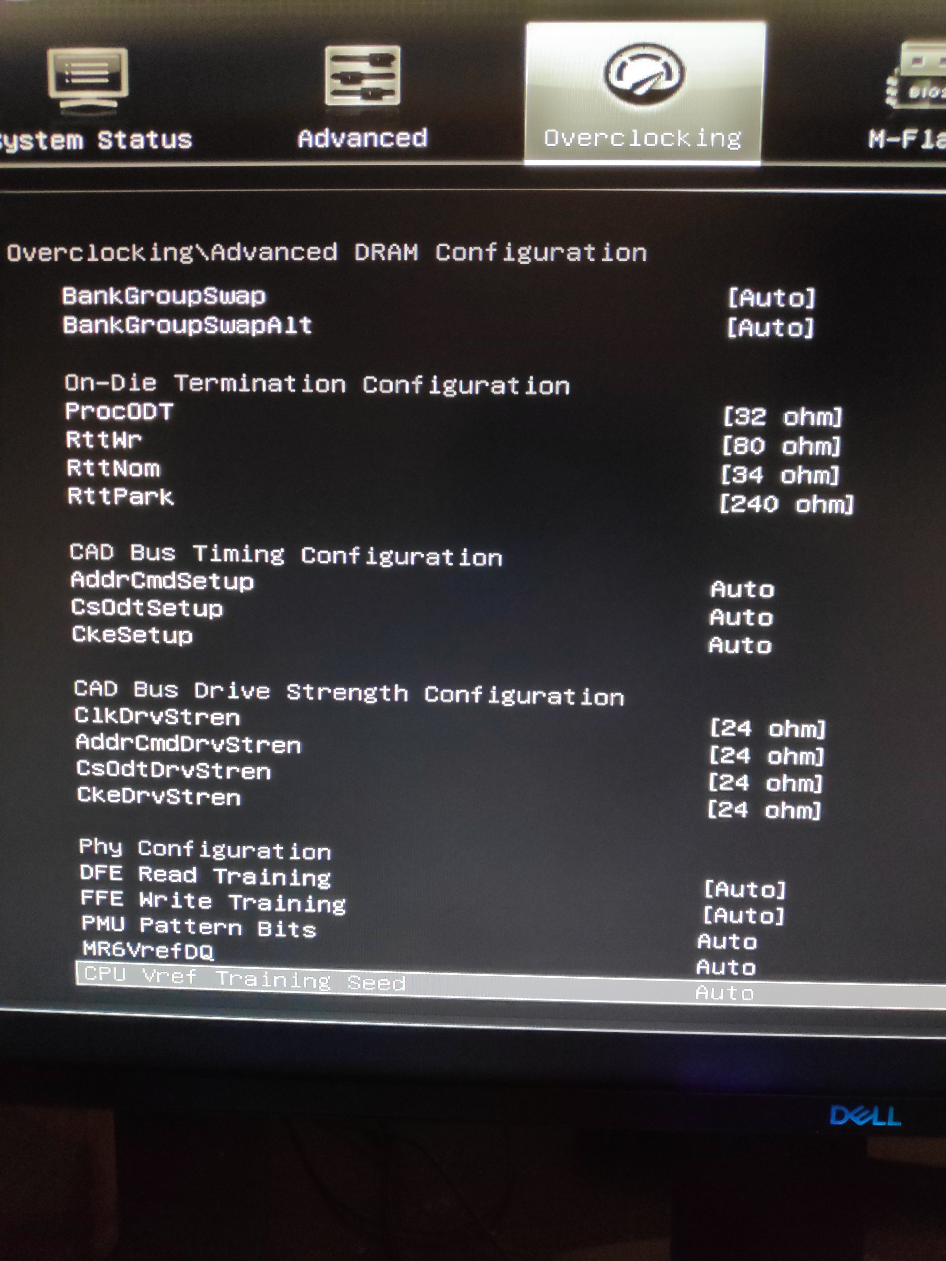

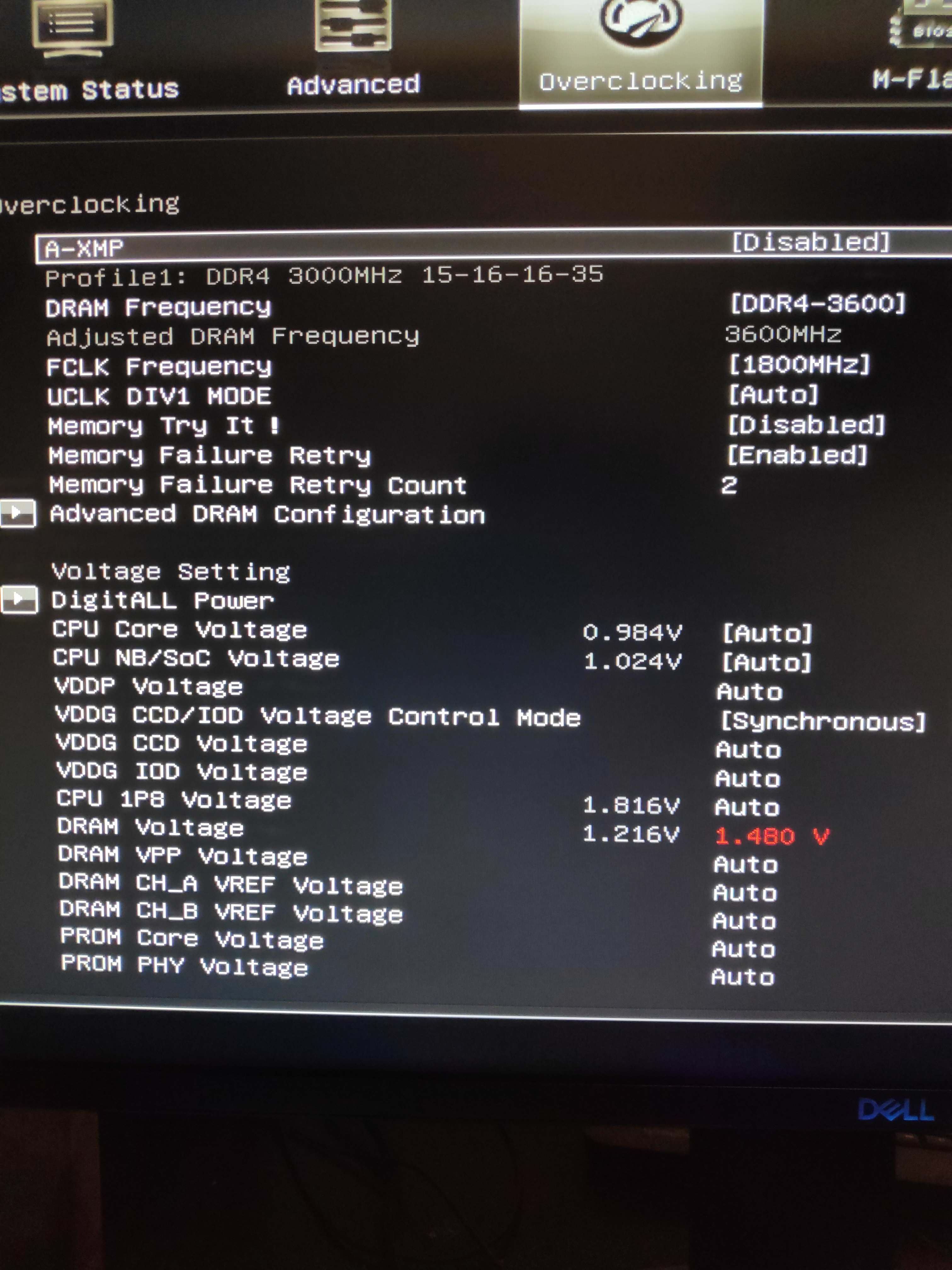

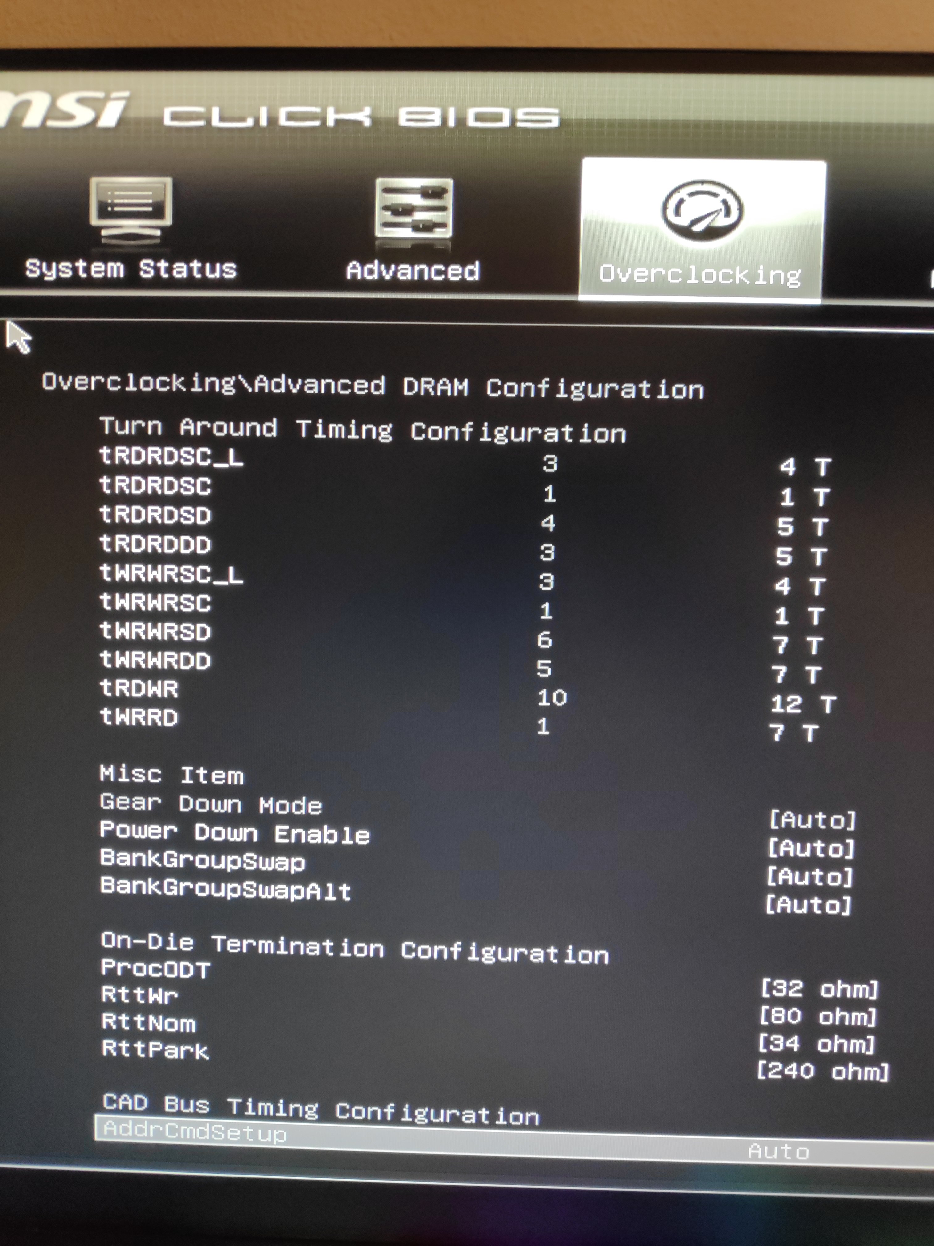

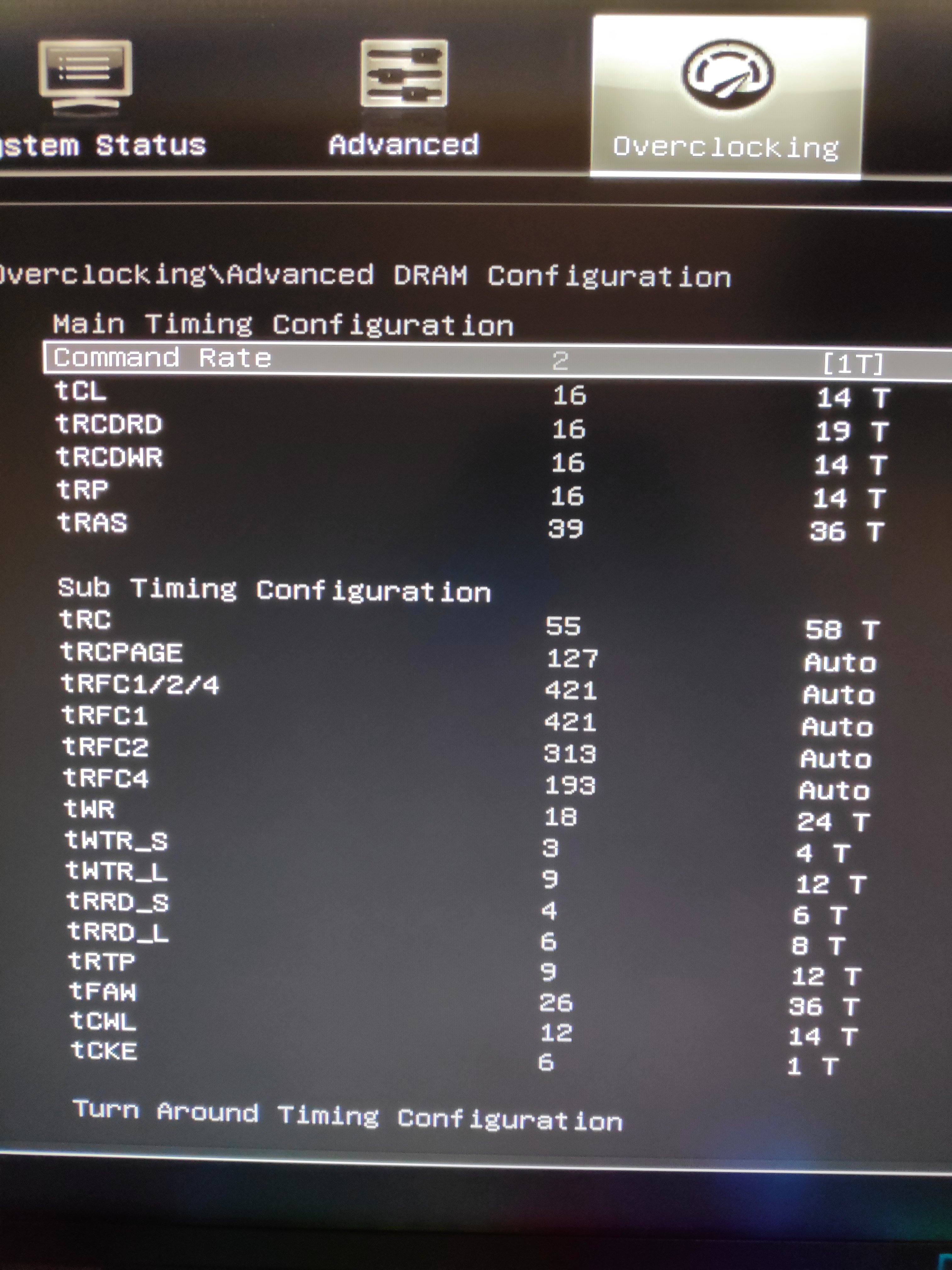

Liebe RAM-OC Community,
ich hätte zwei Fragen an euch und wäre super dankbar wenn ihr mir dabei behilflich sein könntet.
1. Mein Bruder hat sich ein Micron E-Die Set bestellt 3000MHz CL15, im Bios bekommt er aber nur 2 XMP Profile angezeigt 2800 und 2933 jeweils CL15, ist vermutlich einfach das falsch Kit geliefert worden, oder ist das egal weil man sie genau so gut übertakten kann? Ich habe leider atm wenig Zeit um es zu testen, würde es am WE wohl aber mal versuchen, falls ihr sagt das der Versuch sich lohnt.
2. Verwende ich auch selbst ein Crucial Ballistix 3000 MHz CL15 Kit wie mein Bruder, welches auch das richtige XMP Profil besitzt, aber ich habe derweil Kaltstart Probleme. Wenn der PC mal ausgeschaltet ist und ich ihn starte, bootet er nicht, es kommt die Meldung dass das OC fehl schlug, wenn ich dann im Bios aber die selben Settings via F10 speicher und neustarte, startet der PC und die Settings sind stabil. Ich verwende die vorgaben von @ZeroCoolRiddler 3600 MHz CL14 sanfte Timings bekomme dies aber mit meinem neuen Board (MSI X470 Gaming M7) nicht mehr zum laufen. Ich habe mal die ProcODT auf bis zu 120 Ohm hochgestellt aber ohne Erfolg, könntet ihr mir Tipps geben, an welchen Stellschrauben ich noch drehen könnte um das Kaltstarten zu beheben?
Im Anhang noch einige Fotos meines OC Versuchs, vlt. sehr ihr ja direkt die offensichtlichen Fehler.
Danke euch alle im Voraus für die Arbeit die ihr in diesen Thread gesteckt habt!
