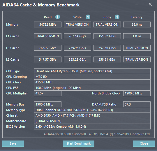

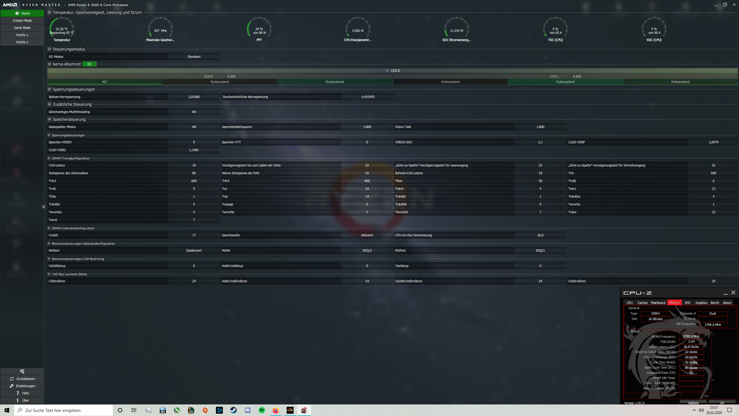

Glückwunsch, wir möchten Screens sehen. :D Vor allem mal von RM, Aida.
Reaktionen: TheOptimizer
Danke! Glückwunsch an dich, ohne dein Wissen & Können wäre ich einfach auf 2933 CL14 geblieben.
Jetzt muss er nur noch Stabil laufen, dann bin ich dir richtig was Schuldig. :D
RM? Meinst du vom Benchmark?

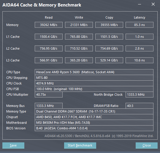

Nette Steigerung würde ich mal behaupten. Jetzt muss ich nurnoch herausfinden wieso mein L3 Cache solche Schwankungen hat.
Reaktionen: ZeroCoolRiddler
Versuch auch mal was den Ausschlag gab beim Booten, ob ProcODT oder Vdimm. Evtl war es Proc und du kannst die Vdimm wieder senken.
Teste ausgiebig, und nicht nur knapp. Das geht dann später nach hinten los.
1 Stunde Aida mit Cache+Memory wären ein guter Start.
Komplett ohne Schwankungen ist eh kaum möglich, aber wenn du den mehrmals hintereinander laufen lässt, sollten alle 3 ungefähr mal den gleichen Wert haben. Passiert halt mal, das Read sehr hoch, Write niedrig und Copy hoch liegt, im nächsten Lauf Read niedriger, Write sehr hoch und Copy sehr hoch. Im Mittel sollte aber alle ungefähr gleiche Werte erreichen können.

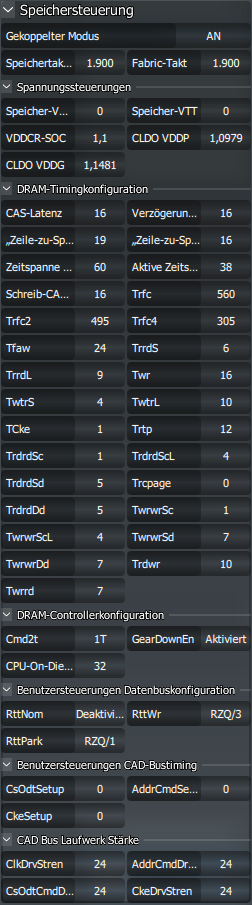

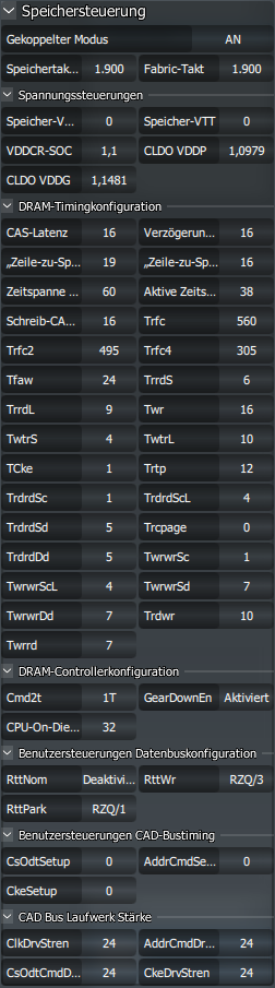

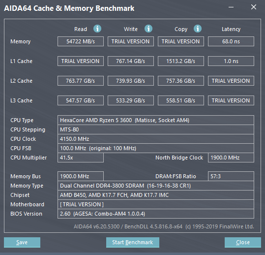

Erstmal vielen Dank für deine Anleitung für das RAM OC für Micron E-Die! Bei mir läuft "Scharfe Timings 3800 CL16" stabil.
Leider ist meine Latency im Vergleich zu manch anderen relativ schlecht:
Meine Timings und weite Optionen:
  • Global C-state Control => Enabled
  • CPPC => Enabled
  • CPPC Prefferred Cores => Enabled
  • Power Down Enable => Disabled
Irgendwelche Ideen?
