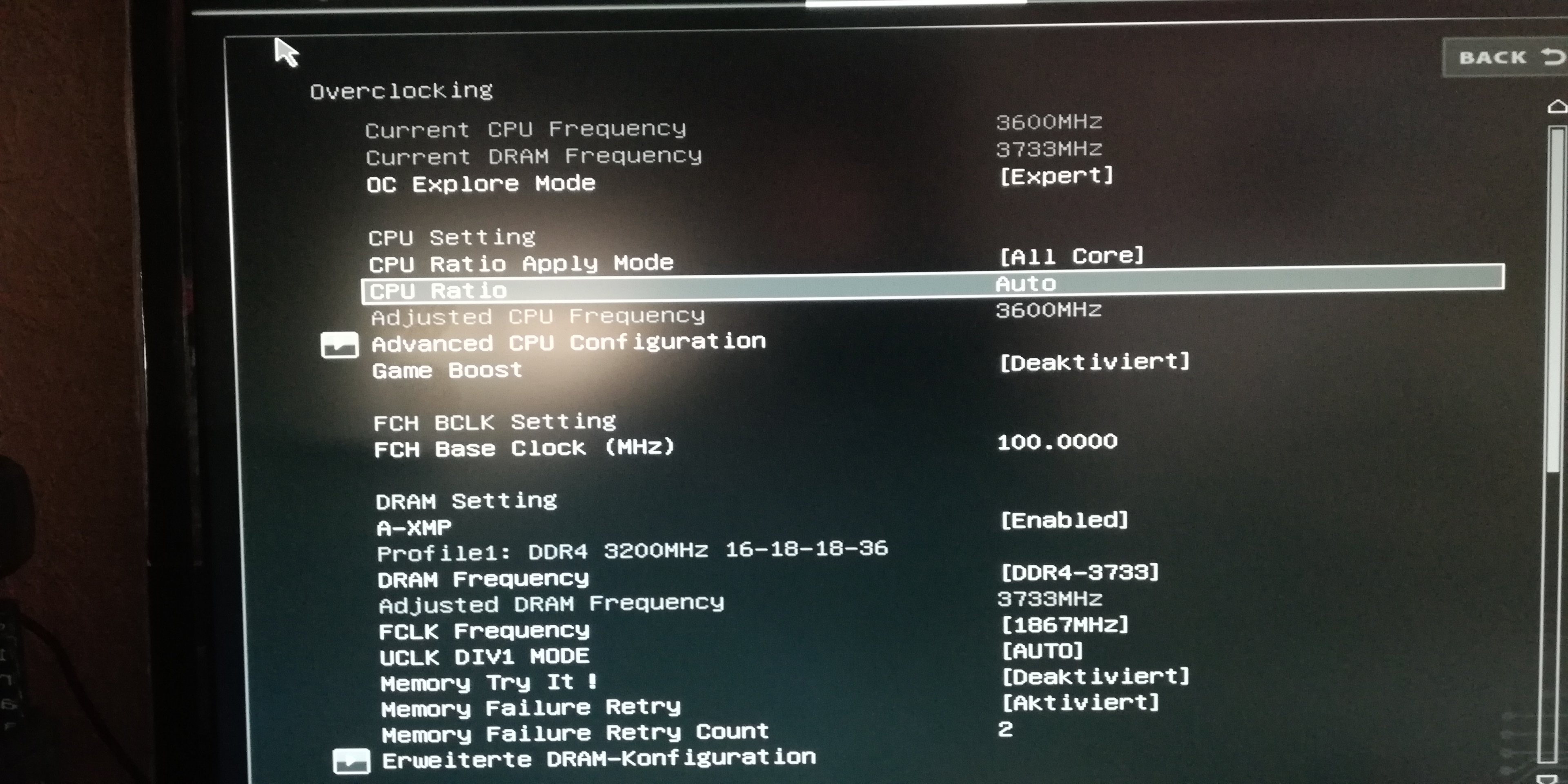

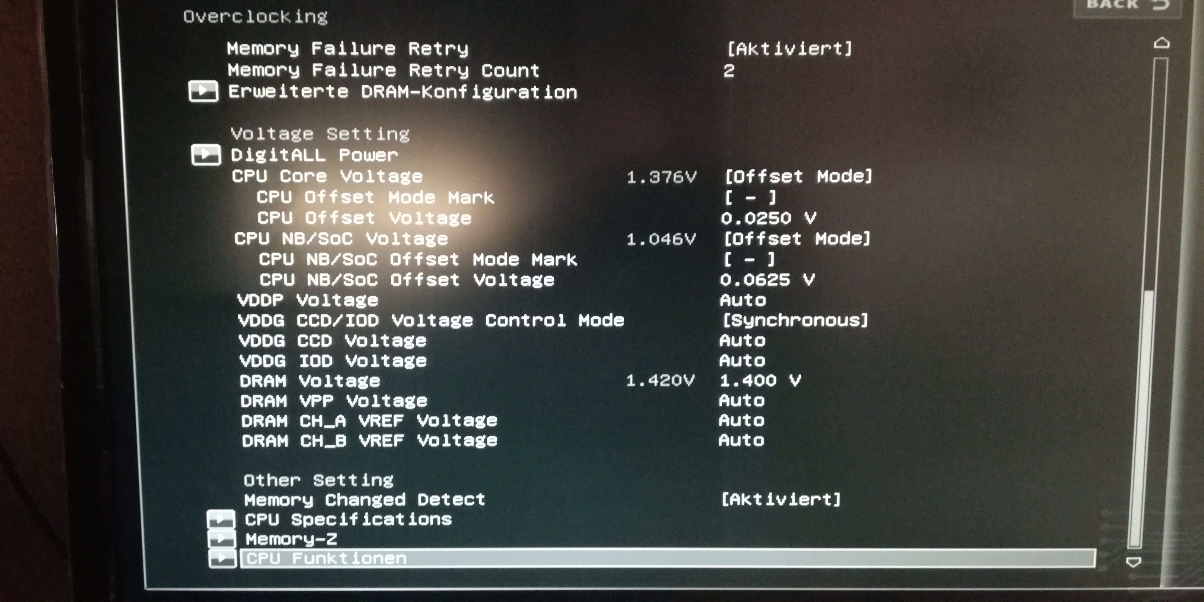

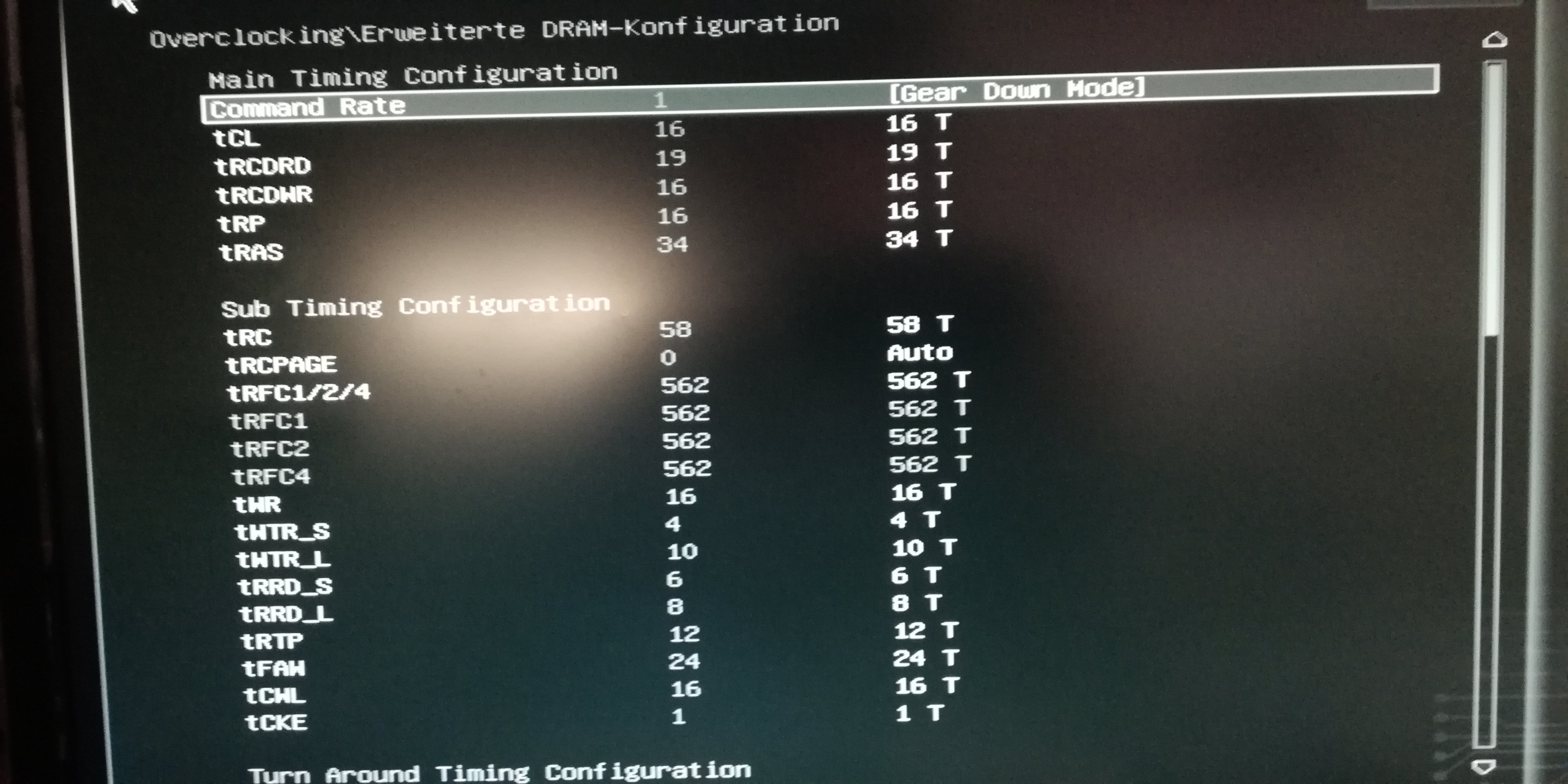

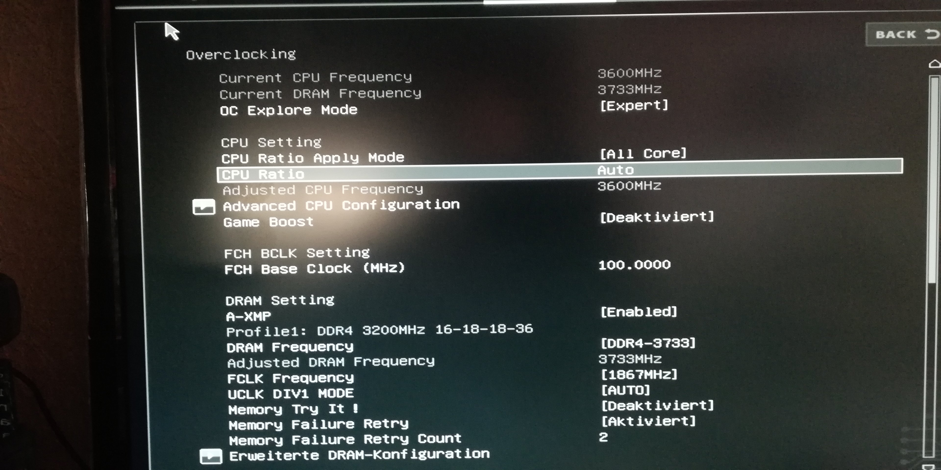

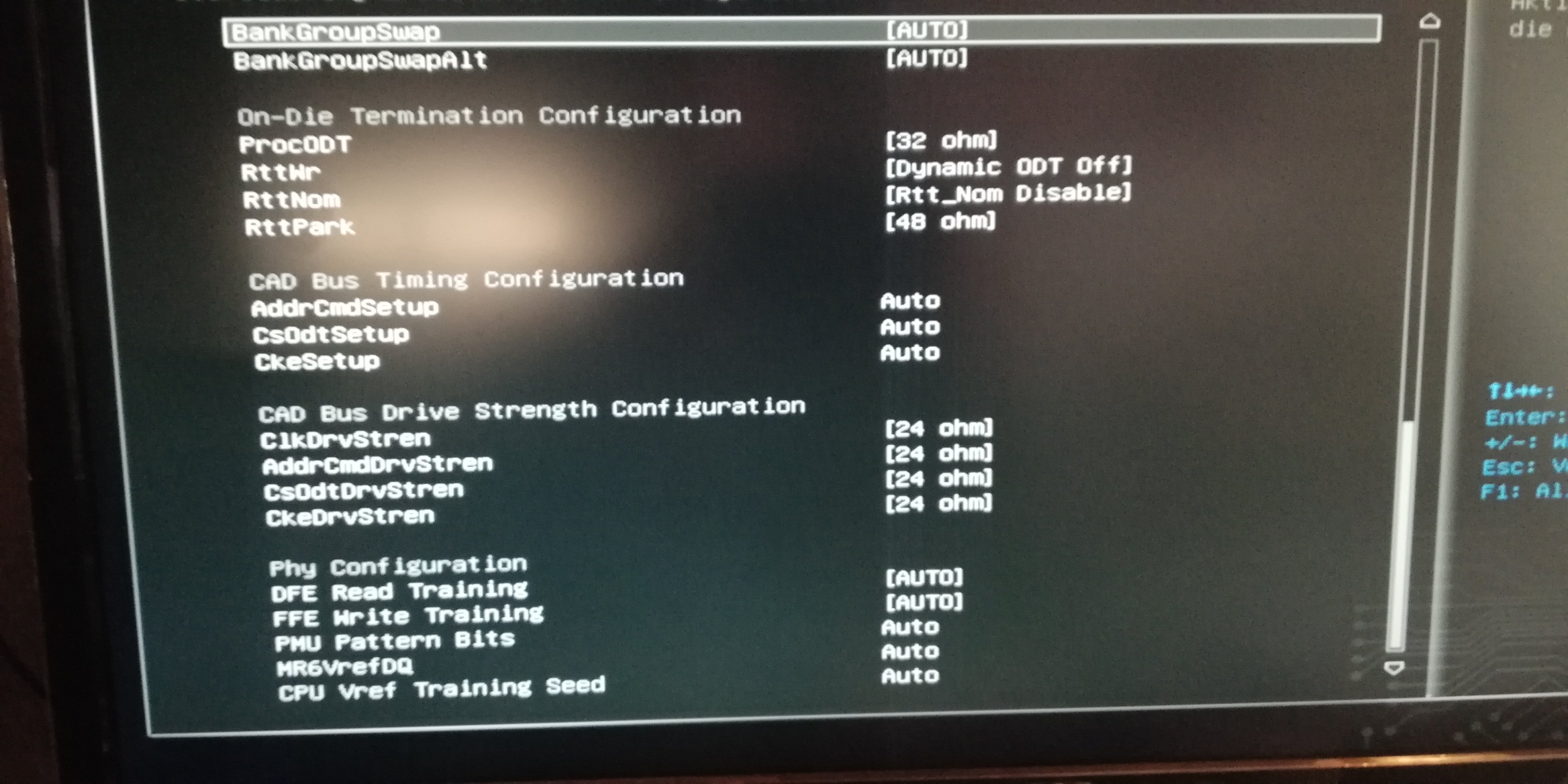

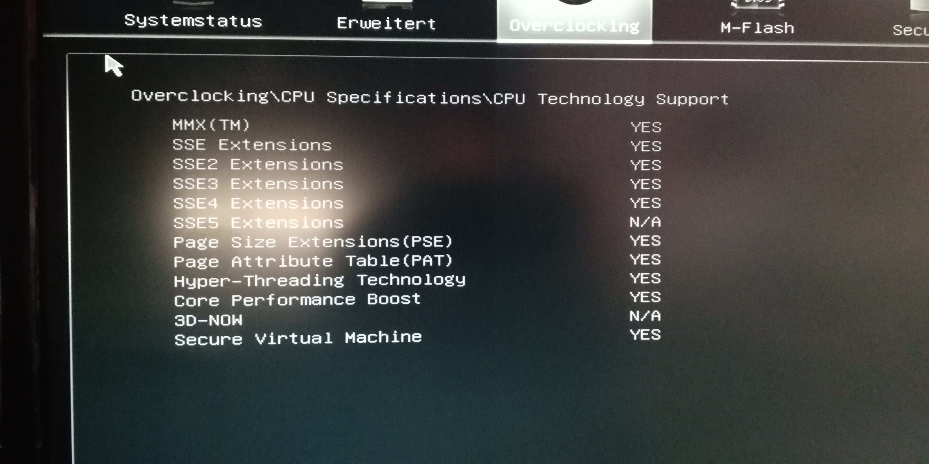

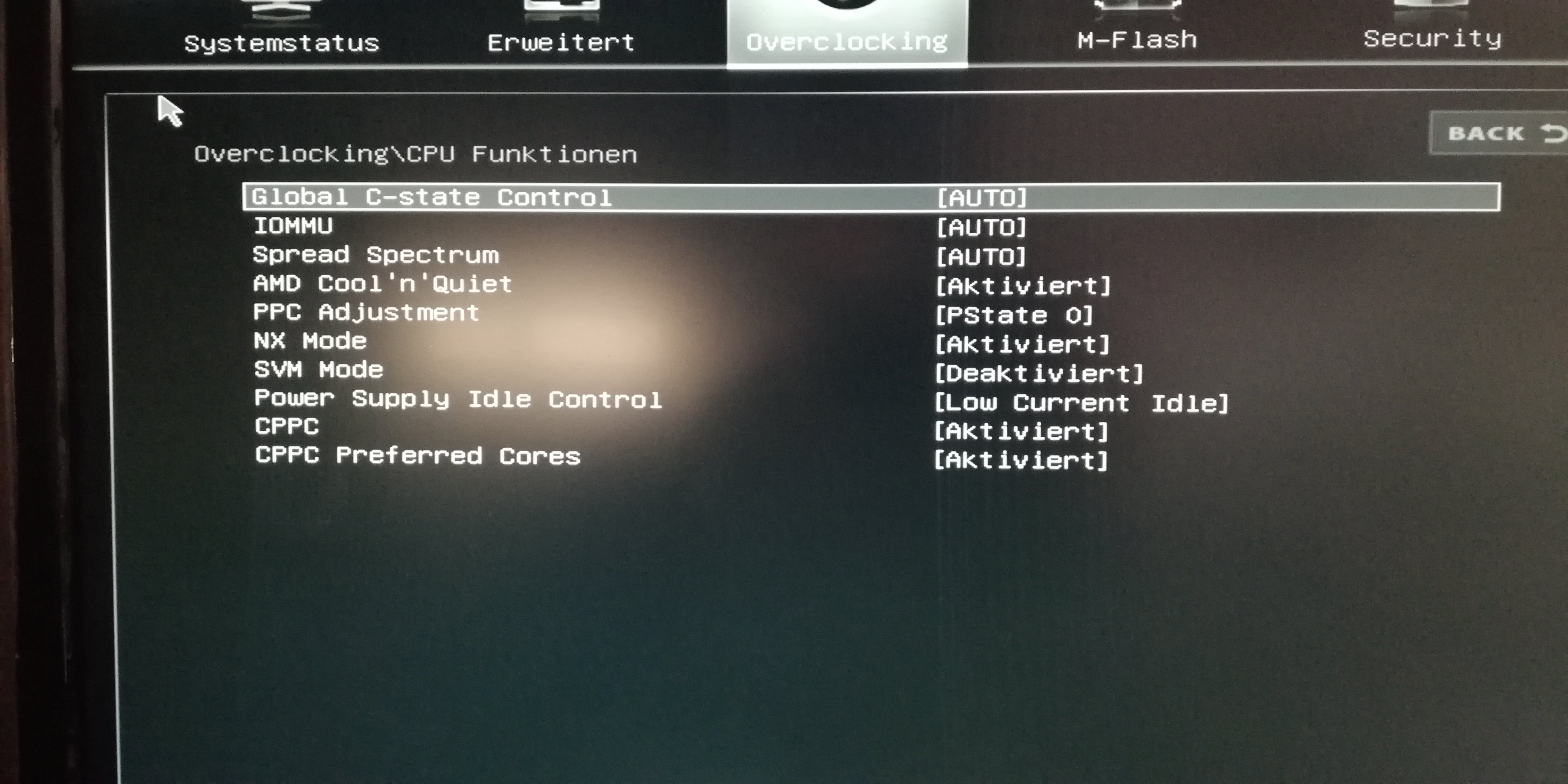

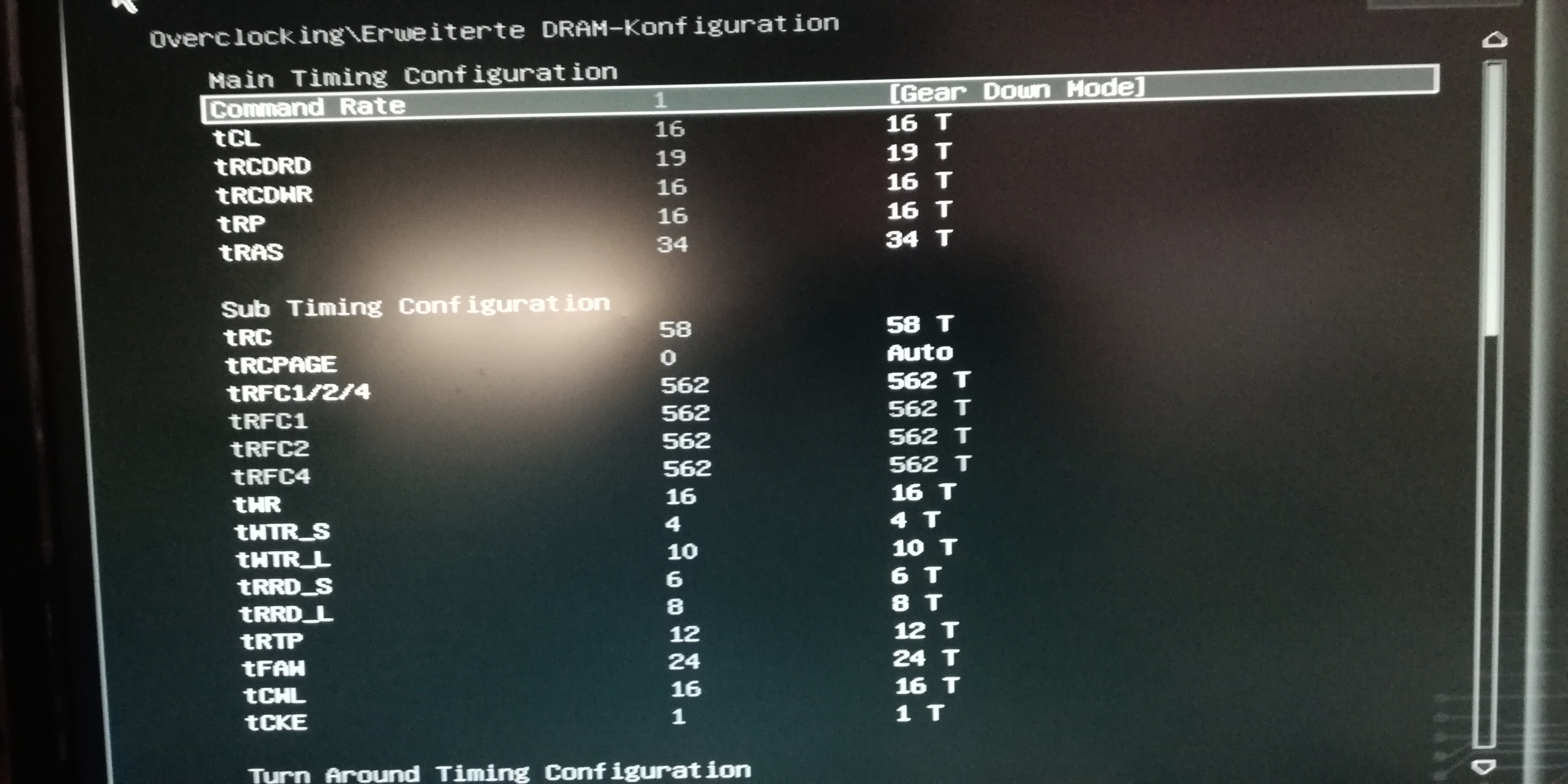

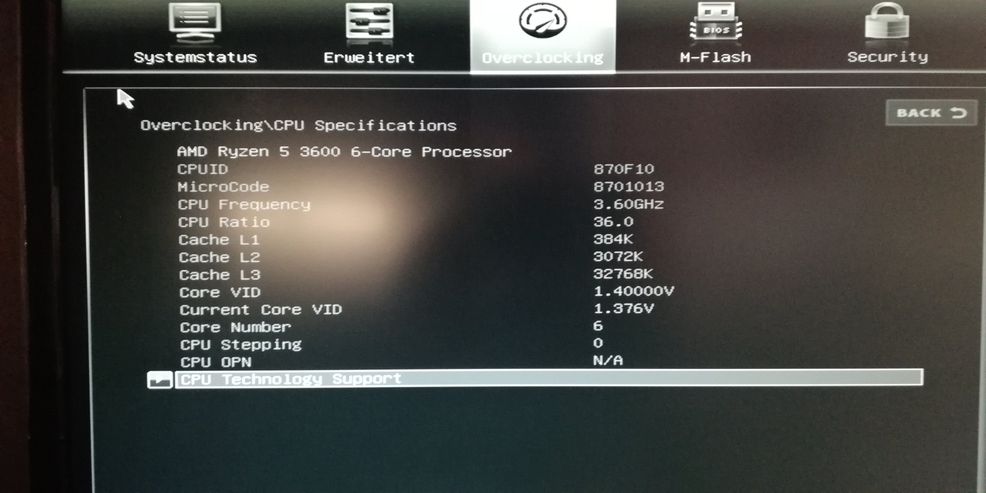

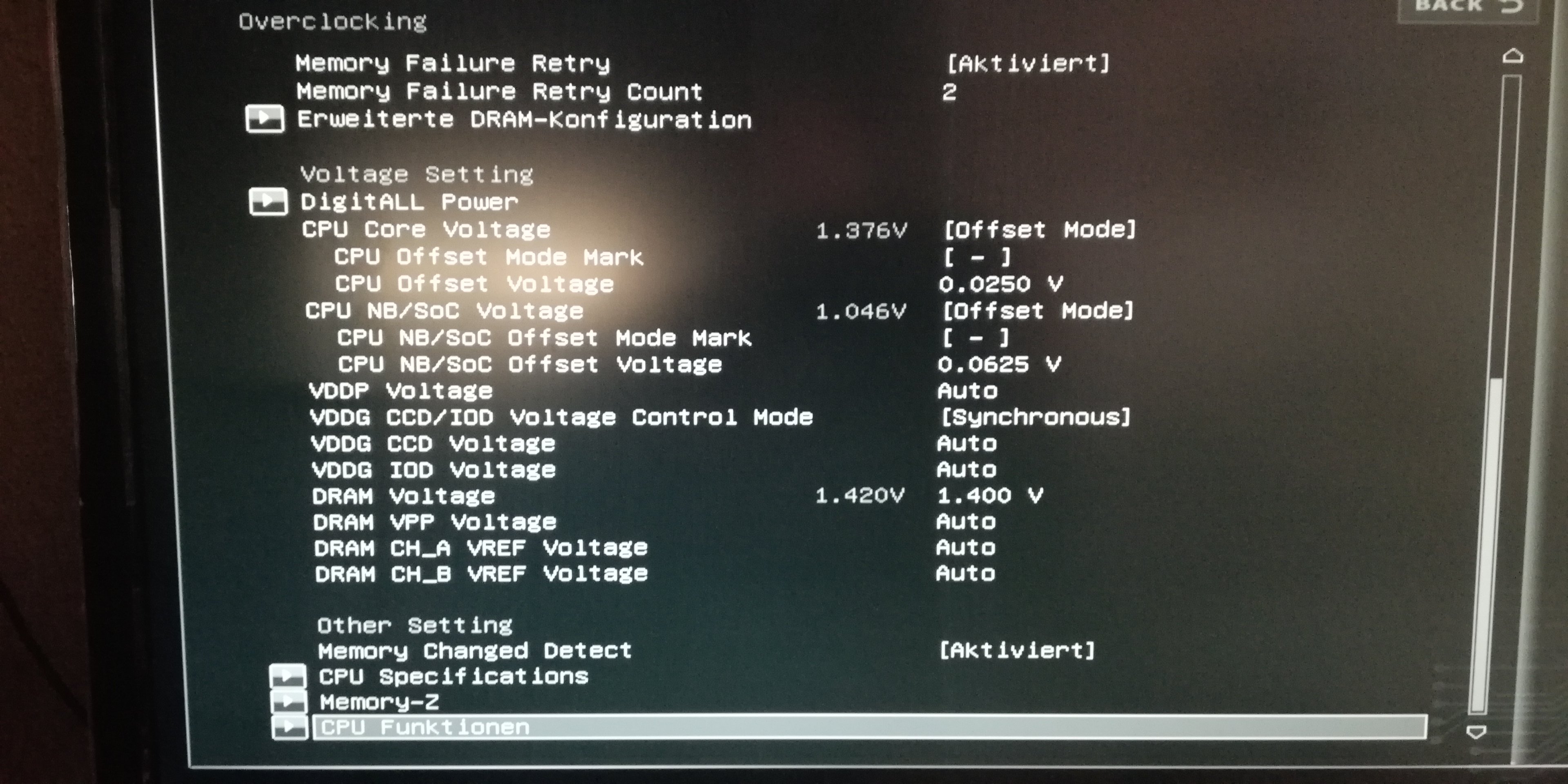

Auch eben die spannung vom ram auf 1,42 rauf immer noch 69ns

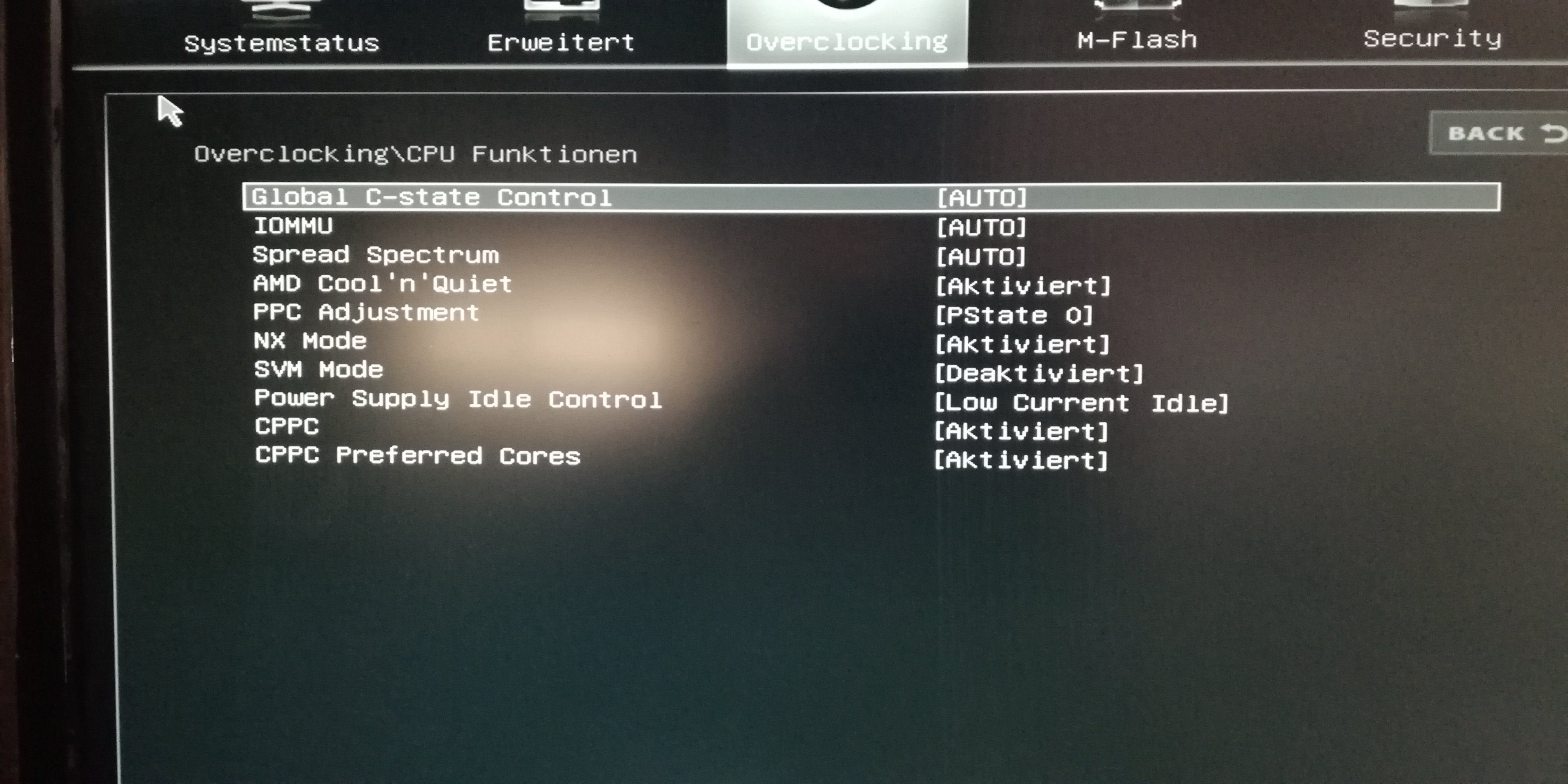

@Mongoo

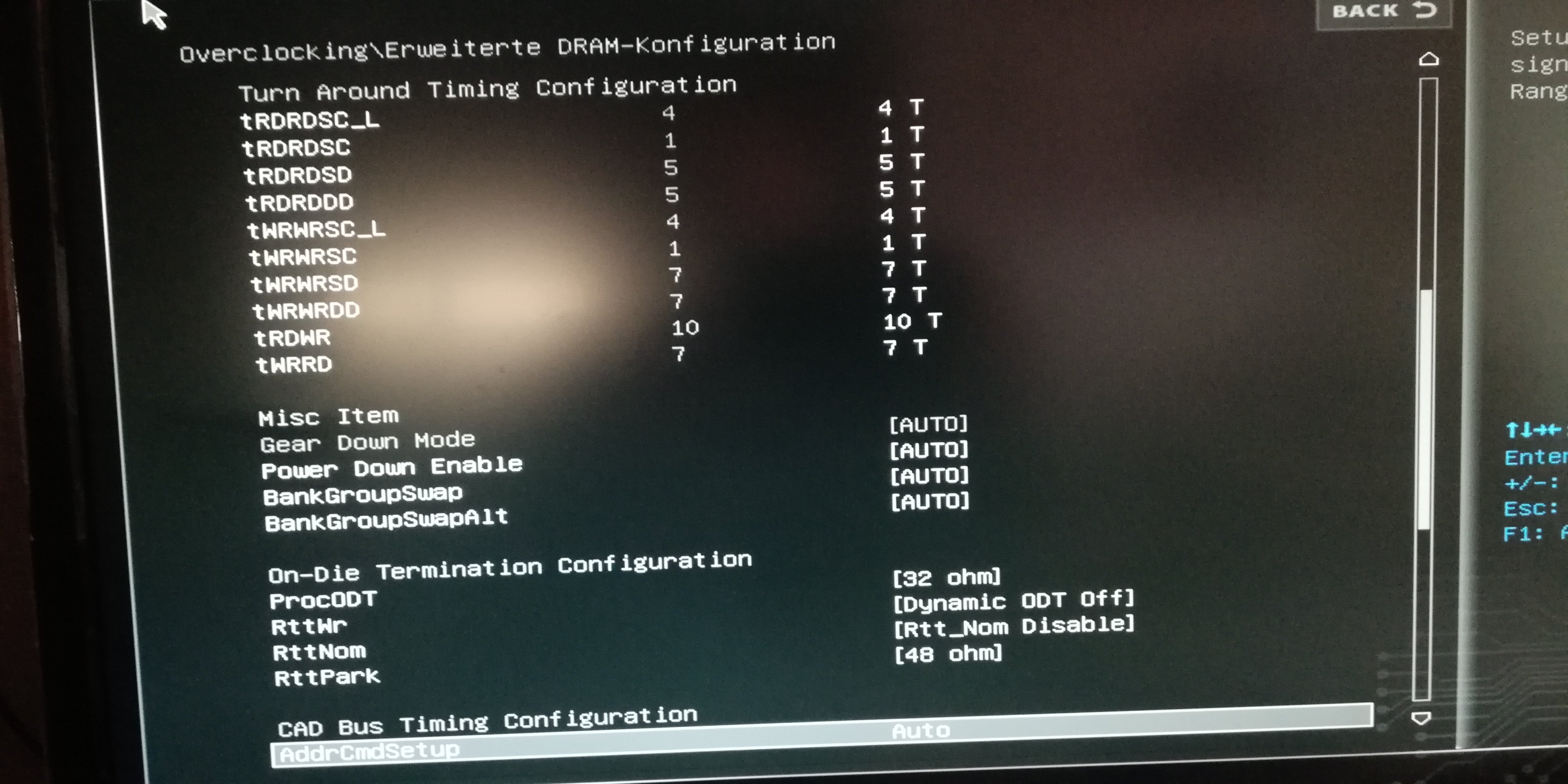

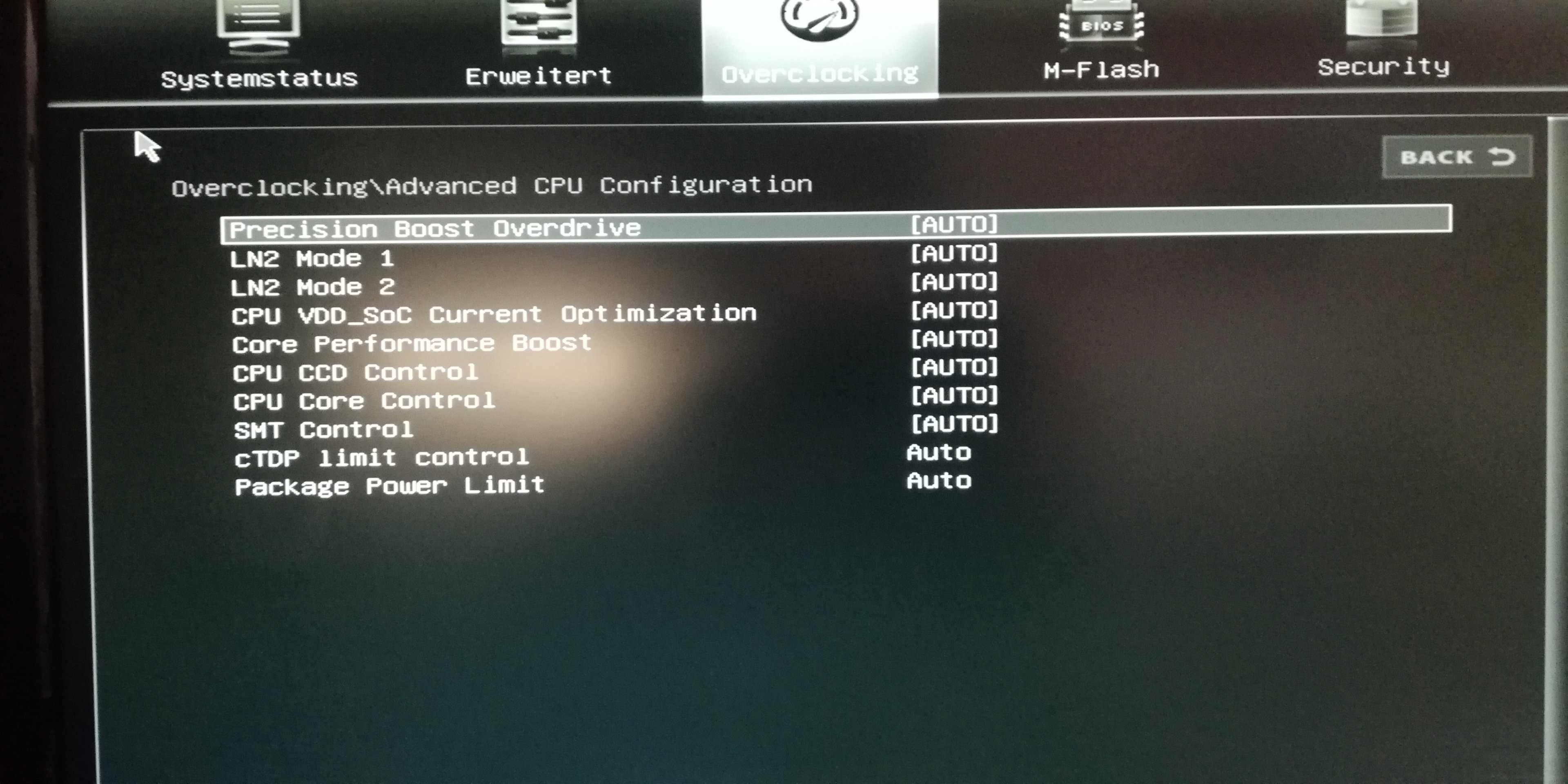

Global C-States auf Enabled und Power Down Enable auf Disabled. Dann teste nochmal.
Der negative Offset bei der CPU könnte den Boost evtl etwas niedriger ausfallen lassen.
Is grad an der Grenze der boost. Ein negativen mehr dann geht er runter. Mal dann testen

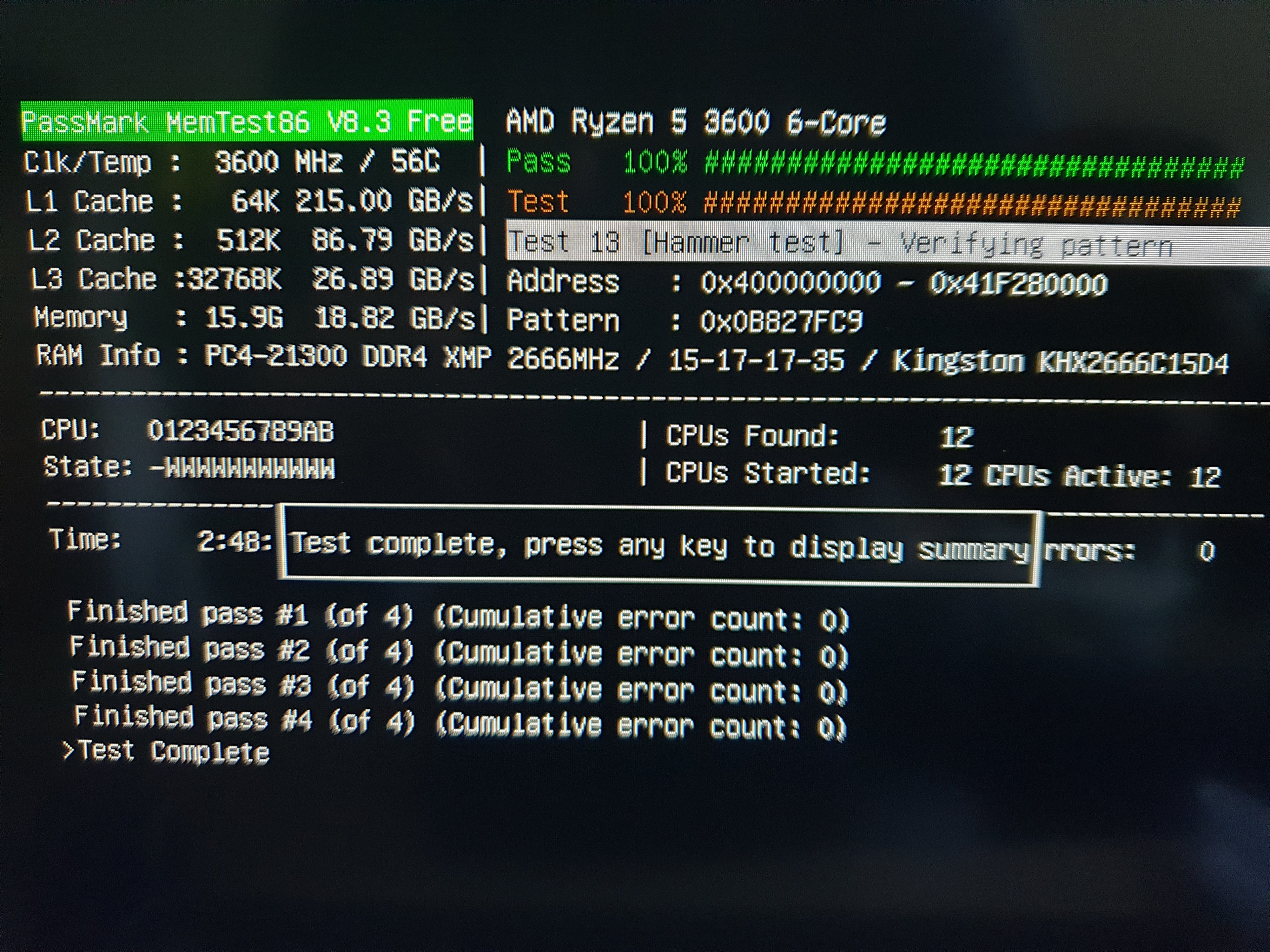

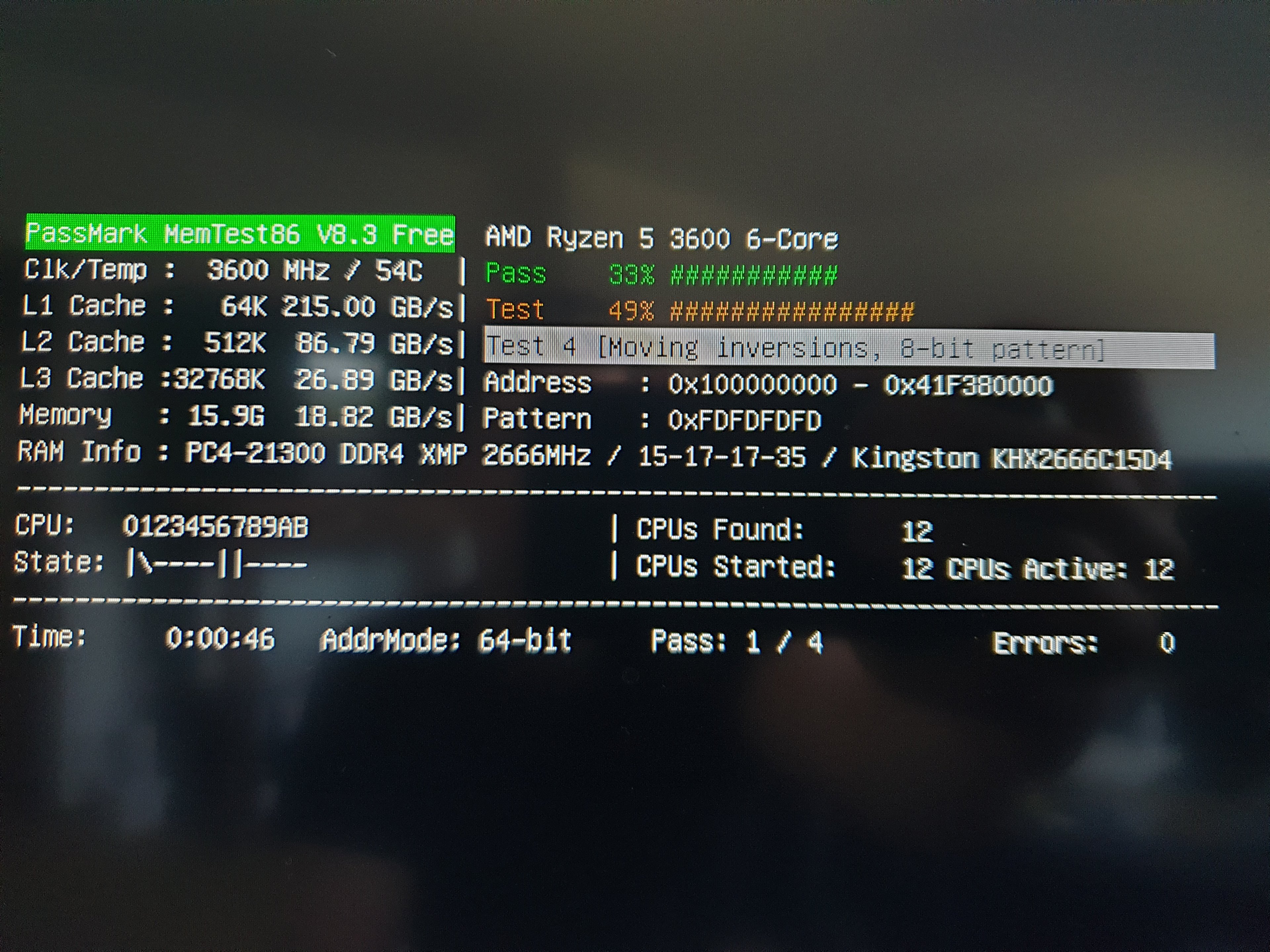

Testet Memtest86 den RAM immer nur auf Stock? Oder wieso werden hier nicht meine OC-Werte angezeigt?
Memtest86 kannst du nicht als Stabilitätstest nehmen. Damit testet man ausschließlich auf Hardwarefehler mit SPD Timings.

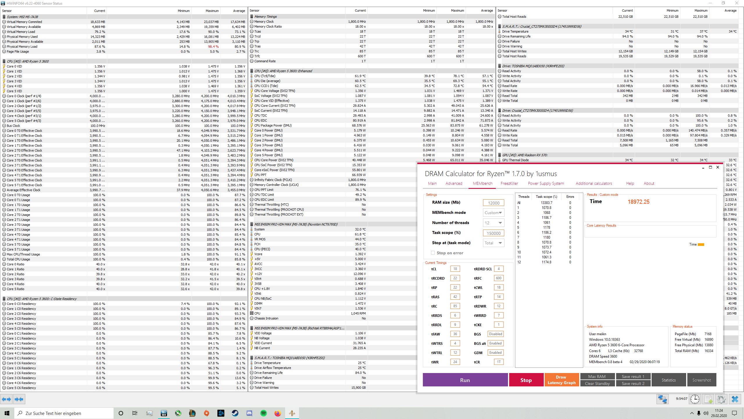

@ZeroCoolRiddler Im Anhang die Bilder.

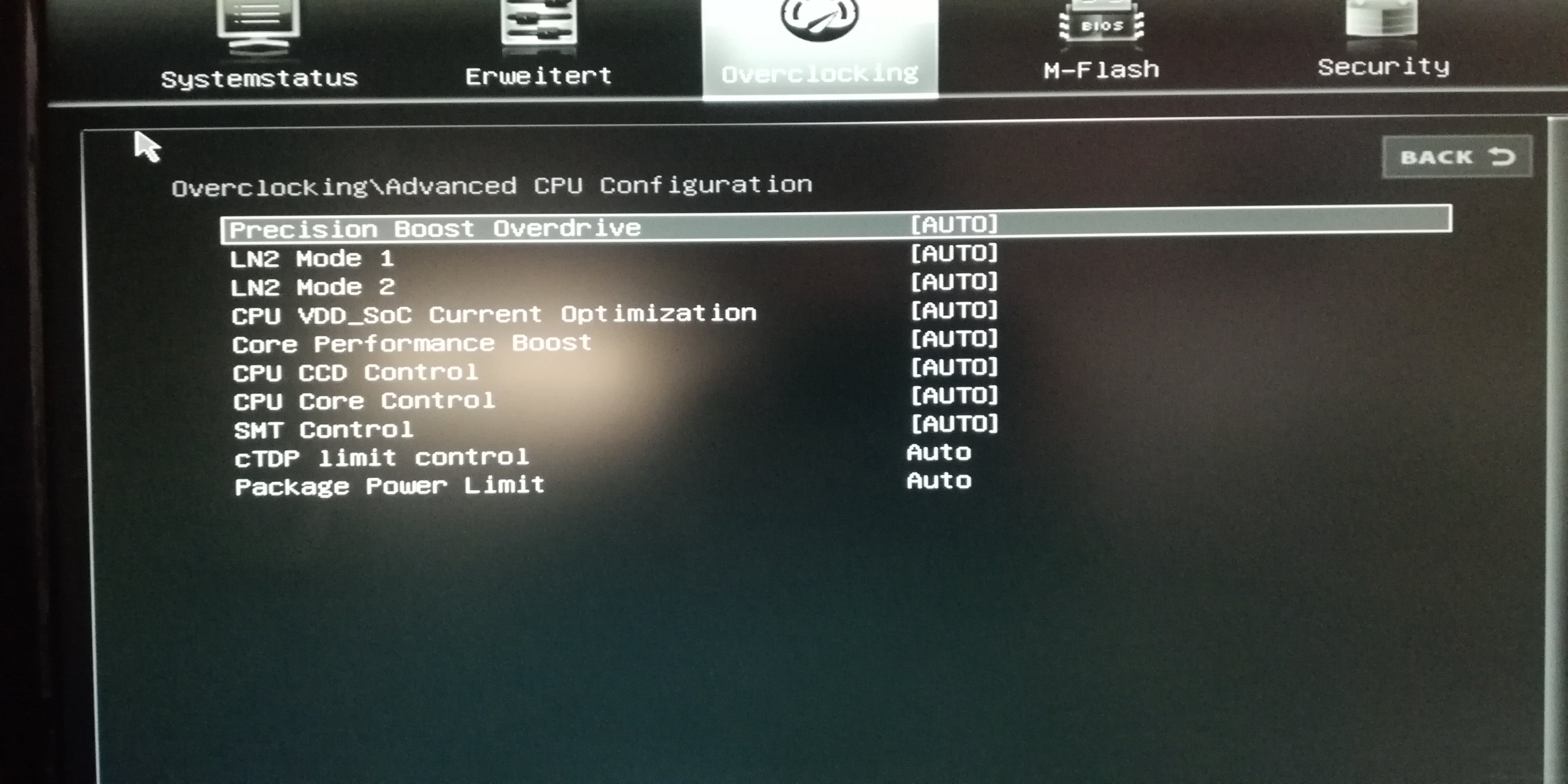

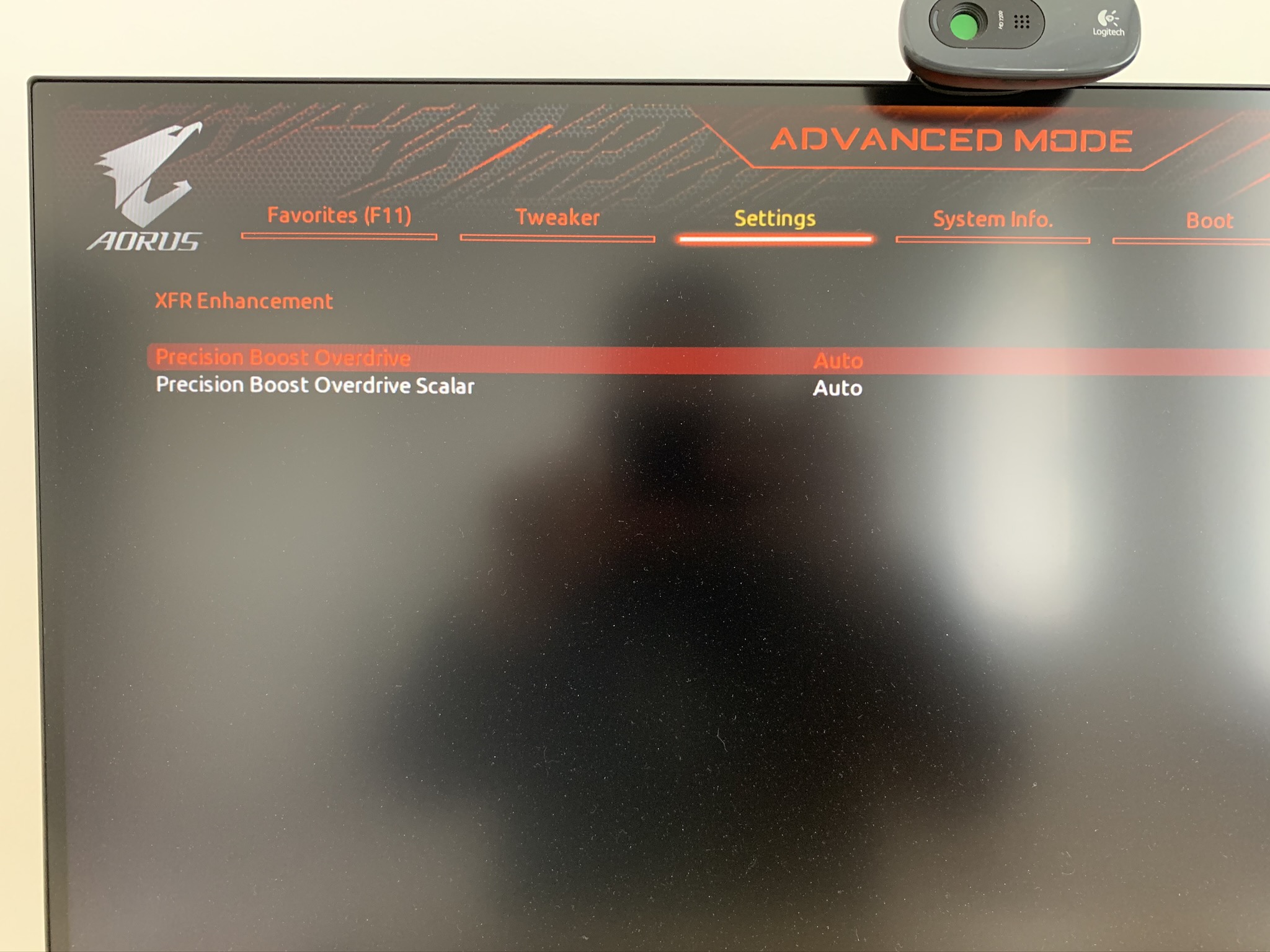

Ob ich PBO von Auto auf Disabled setze oder CPPC Enabled oder Disabled ist, gibt keinen Unterschied.
Die immer noch besten Latenz-Werte habe ich, wenn ich alle CPU-Einstellungen per manuellem CPU-OC "umgehe".

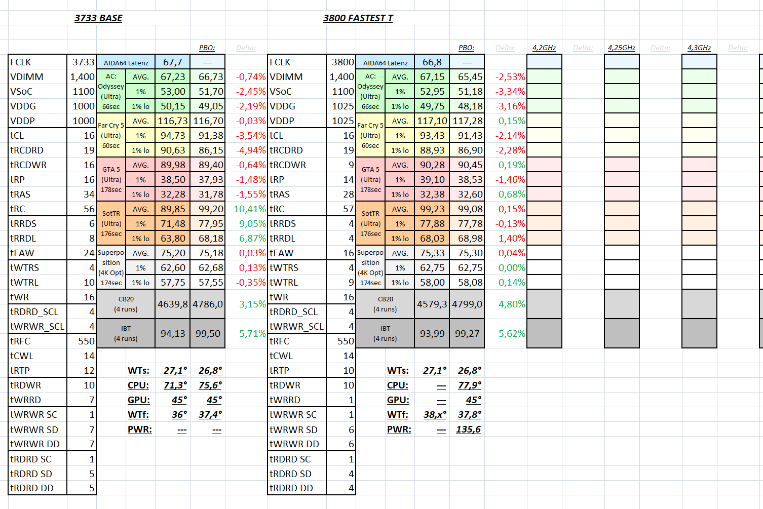

Hier mal eine aktuelle Tabelle meines AllCore-OC-Tests:
Kurz und knapp (alles AllCore):
Meine CPU schafft 4,20GHz @ 1,200V mit einer Max-Temp von 73,5°C (1,175V muss ich noch testen - steht heute Abend an, wenn ich mit Freunden Sushi essen gehe :D)
4,25 GHz bei 1,225V / max.T = 76,9°C / max.P = 134,5W (nur CPU)
4,30 GHz bei 1,300V / max.T = 85,0°C / max.P = 157,1W
Höher als 1,300V wollte ich nie gehen bzw. werde ich auch nicht testen.
All das, damit ich durchtesten kann, ob mein RAM-OC auch wirklich was in "real-Szenario-Cases" in Games (WQHD mit mittleren bis etwas höheren Qualitäts-Settings) was bringt:
Meint ihr etwa, ich sitze hier blöd rum und genieße mein nagelneues System und zocke gemütlich, wie ein normaler Mensch?... :lol:
(btw: Das muss meine CPU halt mal kurzzeitig über sich ergehen lassen... habe nicht umsonst eine 2x 360er-Costum-Loop hier... sonst hätte sich die CPU wohl bei der 4,30 GHz @ 1,300V-Einstellung schon längst vaporisiert :D)

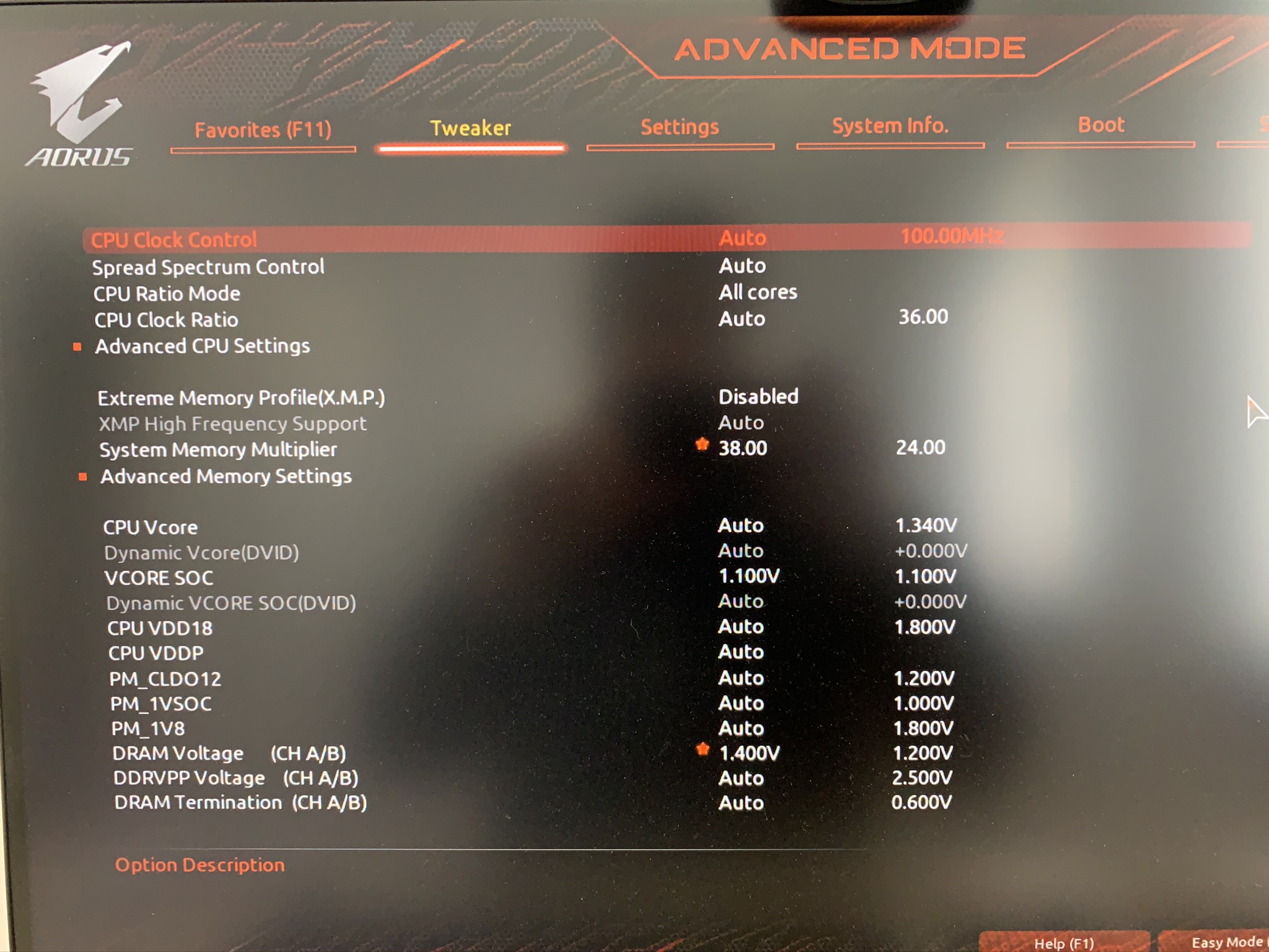

Hmmm hab 1,34 volt beim Cinebench mit etwa 4,025 MHZ. Alles default bis auf vcore negativen offset von 2 Stufen.
Eine Stufe mehr dann wird der cinebench score weniger
Ist meine Spannung zu hoch?

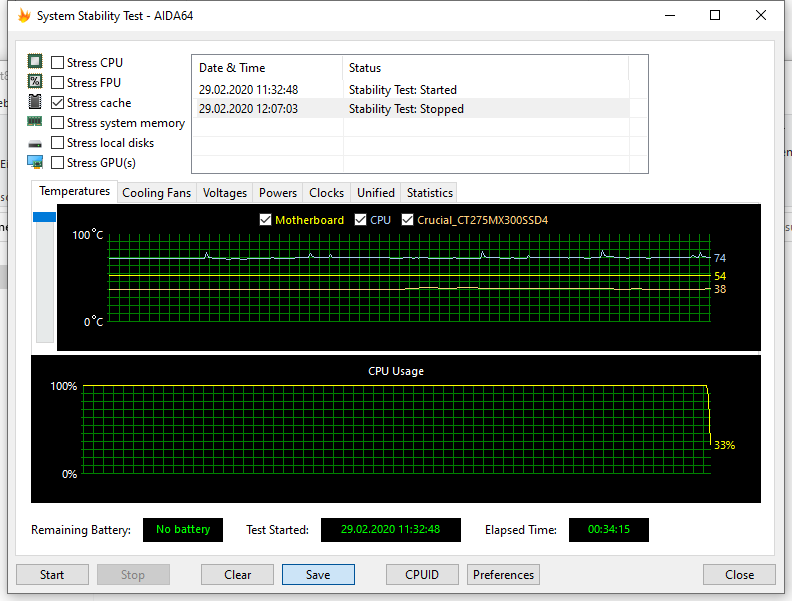

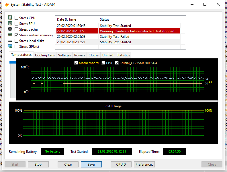

Bisher schauts stabil aus @ZeroCoolRiddler
Irgendwie ist meine HDD nach dem Test komplett leer..
Was ist passiert?

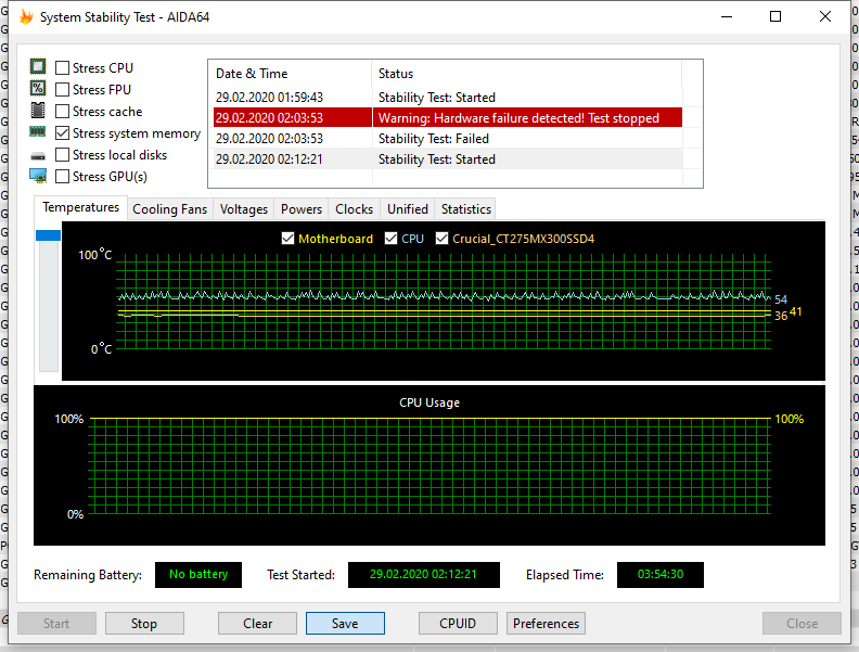

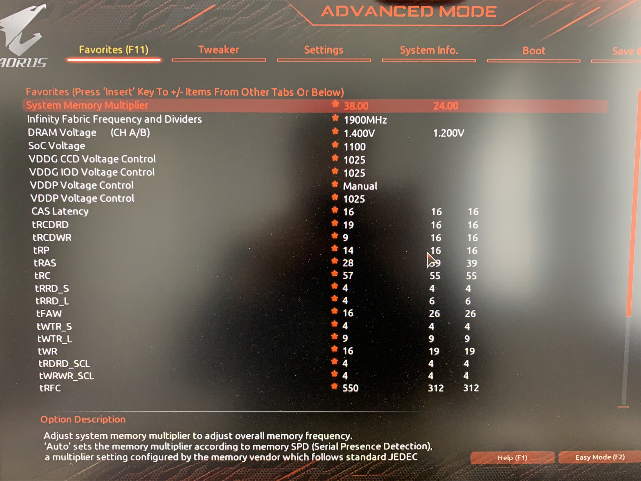

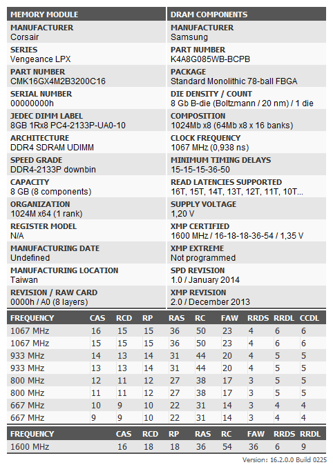

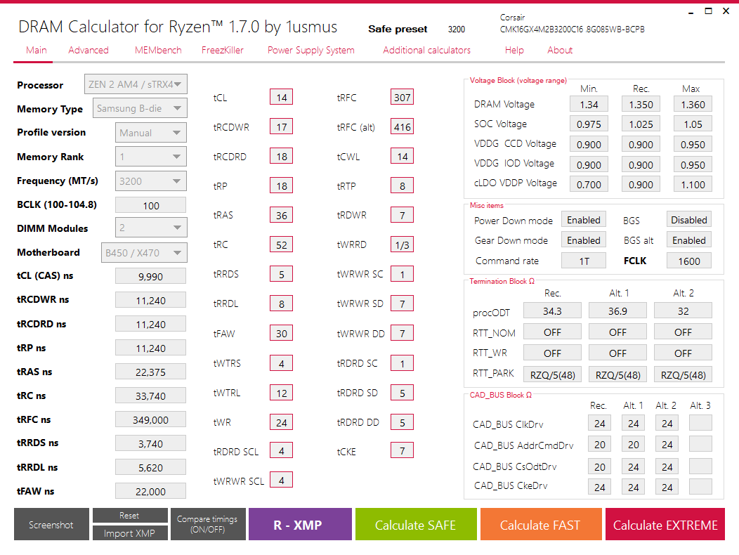

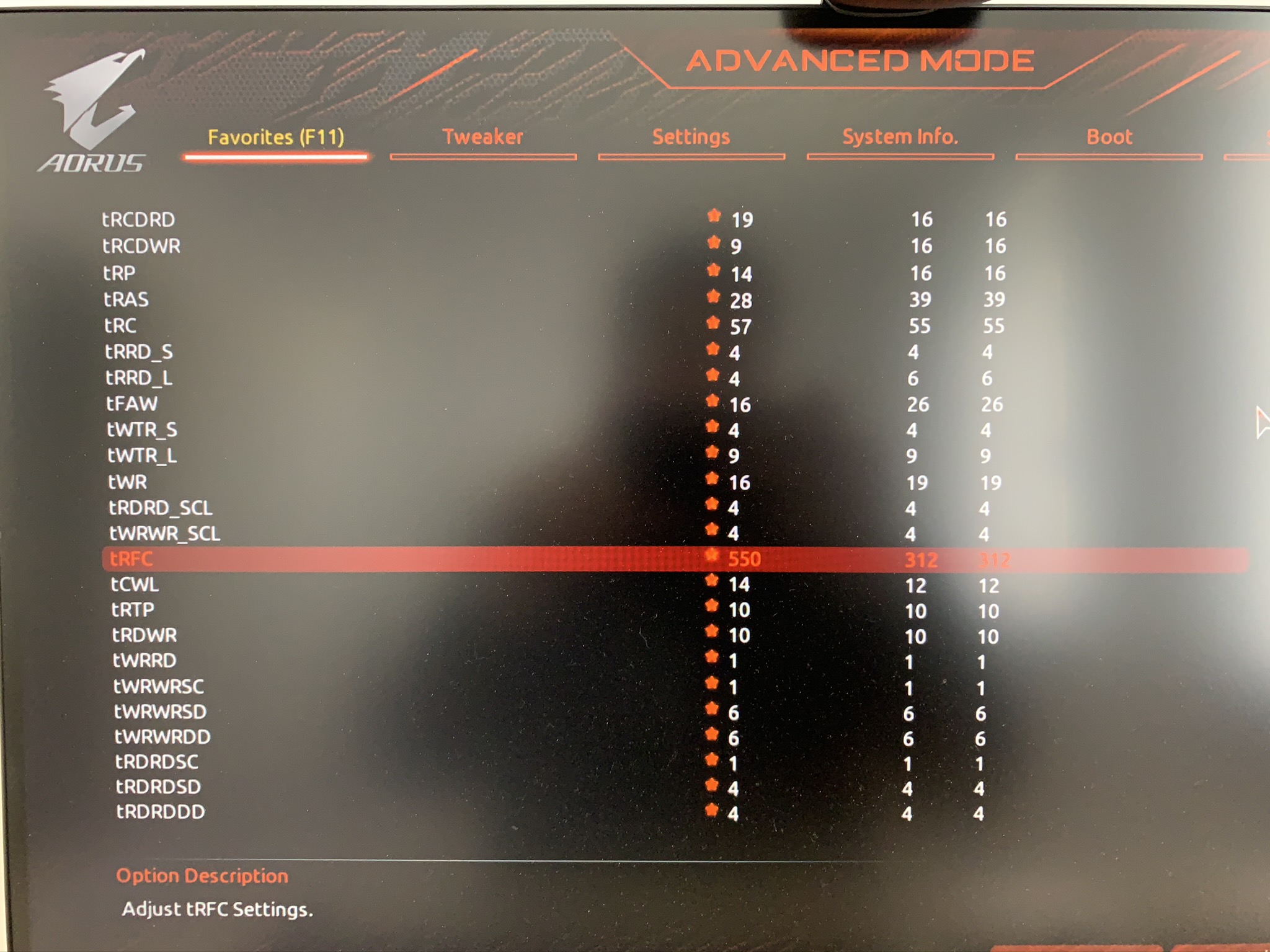

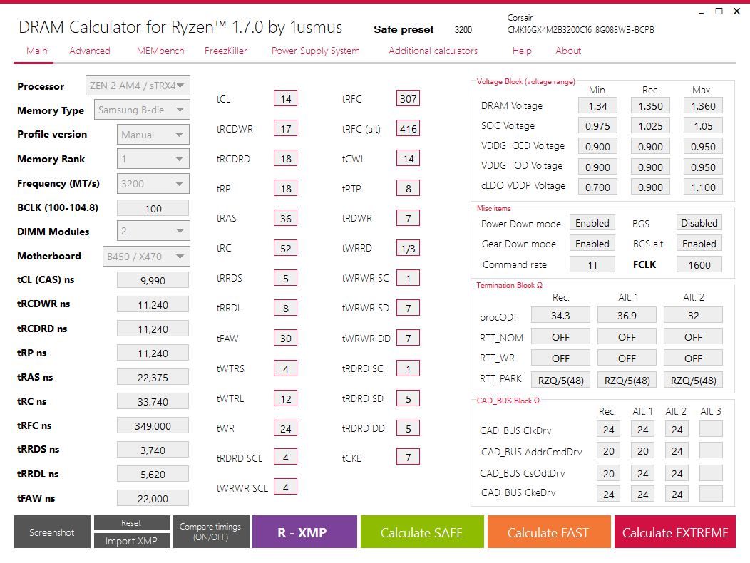

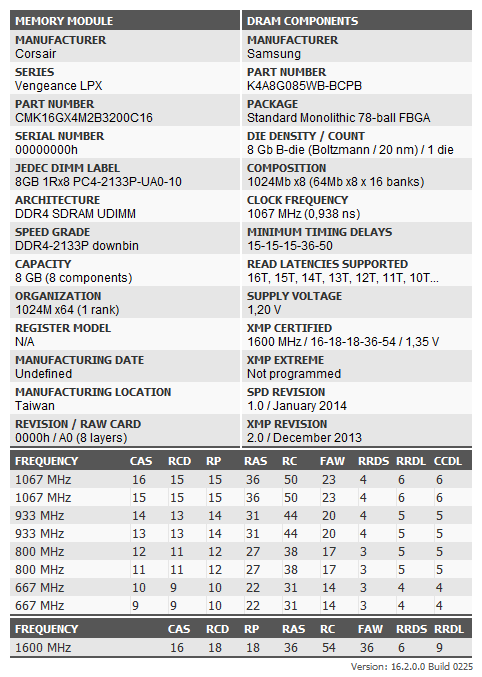

bin eigentlich stiller Mitleser aber da ich auch mal ein bisschen an meinen RAM Timings feilen möchte, habe ich mich mal registriert :)
Ich habe mir erst kürzlich einen kleinen PC zusammengebaut, meine Hardware sieht wie folgt aus:
Gigabyte B450 I Aorus Pro Wifi
Ryzen 3400g
2x 8 GB Corsair LPX 3200er RAM (CMK16GX4M2B3200C16)
Im Moment läuft der RAM mit den Standardtimings (CL16-18-18-36).
Thaiphoon und DRAM Calc sehen wie folgt aus:
Ich habe den HTML Report von Thaiphoon direkt in den Calculator importiert.
Meine Frage ist erstmal, ob ich alle Werte ins UEFI übernehmen sollte oder nur bis z. B. tRC und den Rest auf Auto belassen?
Vielen Dank schon mal :)
