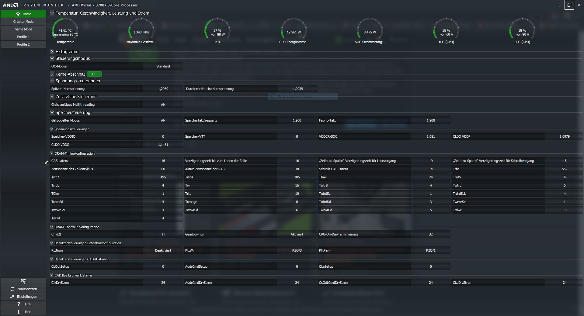

Die Latenz scheint aber auch noch etwas zu hoch, wie sehen deine kompletten Timings aus? RM Screen wäre nett.
BTW, bei einigen Boards (hab da speziell Asus im Auge) gibt es eine Option im Tweaker namens "Performance Bias". Wenn ich den von "Geekbench/Aida" auf "None" setze, sinkt die Latenz um weitere 0,2-0,4ns.
@ZeroCoolRiddler RM Screen sieht so aus:
Mal versucht die Timings etwas zu lockern? Vielleicht sind die etwas stramm und die Fehlerkorrektur hebt die Latenz.
tRRDL auf 6/7, tRTP auf 12 und tRFC auf 560, dann probier es nochmal.
