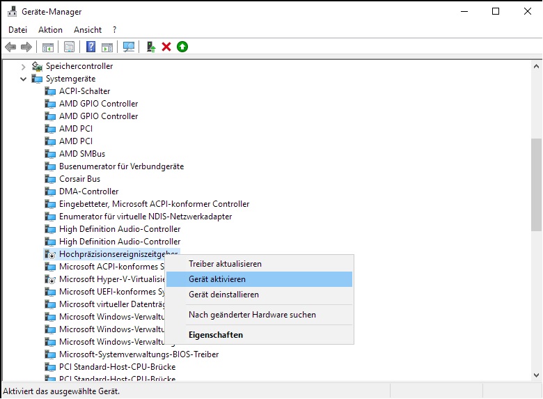

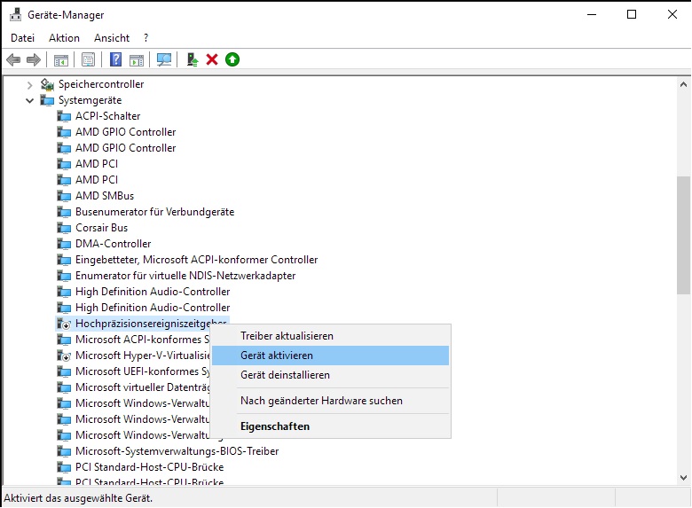

Wer auf Nummer sicher gehen will, dass der HPET immer deaktiviert ist, kann das auch über den Gerätemanager machen.
Einfach auf Hochpräzisionsereigniszeitgeber (HPET auf deutsch klingt seltsam ;) ) klicken, dann rechtsklick auf deaktivieren oder wenn benötigt auf aktivieren.
Das gleiche gilt übrigens auch für die Hyper V (wer keine VM betreibt kann das ruhig deaktivieren)
Reaktionen: Sennox, Gönndalf und SVΞN
