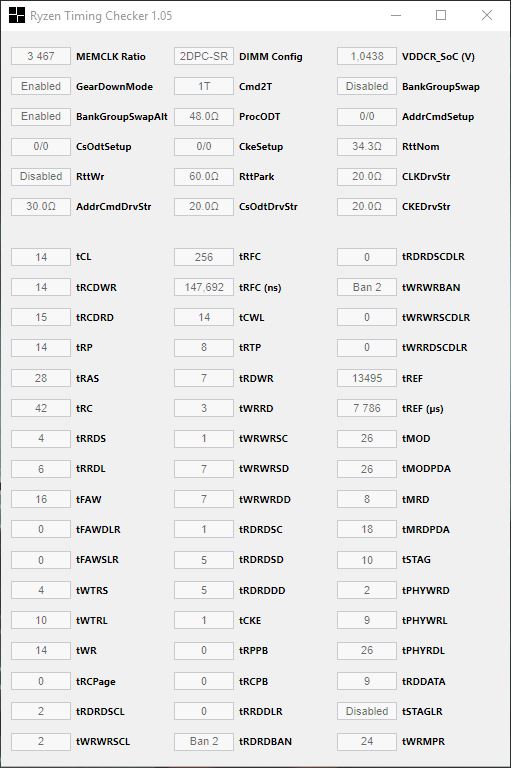

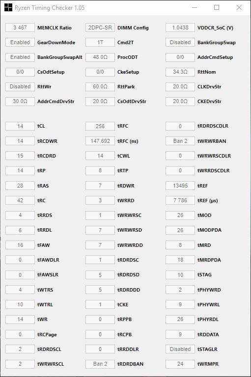

Da wir das Thema gerade mit @Baal Netbeck hatten kopiere ich mal meine kleine "ich-erinnere-mich-noch-an..." Liste hier rein:
1) 4 Riegel waren sehr CPU OC anfällig (wo teilweise mit 2 Riegeln 4,2-4,3Ghz liefen, gingen bei 4 Riegeln nur noch 4,191Ghz maximal stabil.
(Ergänzung: Dies gilt für höhere Temperaturen. Ansonsten muss der RAM verdammt stark gekühlt werden. So sind auch die 3533Mhz entstanden. Es geht schon, aber der Lüfter war mir zu nervig auf dauer. Zudem habe ich einen ziemliche Krüppel-CPU erwischt, die selbst mit PE4 kaum boostet.)
2) tRCDRD war zwingend auf 15 zu setzen.
3) Spannung und Widerstände waren bei mir bei 4 Riegeln genau so wie bei 2x SR.
4) tWTRL+tWR musste ich deutlich höher ansetzen (ähnlich wie bei 3600 bei nur 2 Riegeln). Seltsamerweise klappten hier wirklich nur 10+14 (diese anderen Regeln die man so findet liefen alle nach 5000%+ Karhu auf Fehler).
5) tRP und tRTP mussten "relativ hoch" angesetzt werden. (hatte mal mit tRP niedriger 14 rumprobiert, aber bei Spielen lief das irgendwann immer schief, genauso wie mit tRCDWR unter 14). Lief am Ende auf 14+8 raus.
6) tWRWRSD/DD = 7 und tRDRDSD=5; alles drunter lief irgendwann auf shutdowns in Spielen raus.
7) Abweichung von tRAS=28 und tRC=42: Auch hier in längeren Spielesessions: shutdown vom Spiel.
8) BCLK höher als 100,4Mhz mag weder mein Speicher noch meine CPU.
9) tRFC mit genug Spannung geht auch auf 256 Langzeitstabil.
Das hier werden denke meine Sommersettings werden, da sehr wärmeresistent und in Spielen nicht sooo viel Leistungsverlust festzustellen (ist mit 100,4Mhz BCLK;macht 4191,7Mhz CPU und 3480Mhz RAM):
Ich poste gleich noch die BIOS settings Zusammenfassung.
