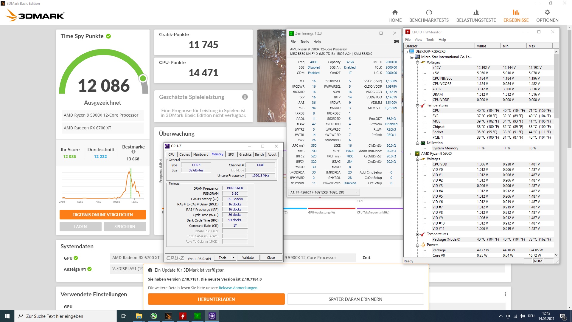

ich bin gerade am testen und mein System scheint stabil zu laufen.
MSI Unifi-X
AMD 5900x
4266mhz 17,18,18,38 1,5V
AMD 6700XT
Habe im Bios:
-Overdrive Auto aktiviert
-Die Timings runter gesetzt
-Spannungen für Speicher 1,51V und VSOC auf 1,15V gestellt
Wie würdet Ihr die Timings weiter ändern?
Beste Grüße

schau mal in der Ereignisanzeige, ob es WHEA Fehler hagelt. Falls nicht hast du Glück und dann kannst du dich an die subtimings machen. Karhu min 10000% zählt als wahrscheinlich stabil ;)
Reaktionen: Baal Netbeck
ok dann morgen 10.000% ^^ Danke für den Tipp.
Doofe Frage aber welche Ereignisanzeige meinst du? Wo sehe ich die?
Beste Grüße
unten in der Taskleiste "ereignisanzeige" eingeben. Und dann bei Fehler und Warnung nach WHEA Events gucken. Alternativ HwInfo64 mitlaufen lassen und beobachten.

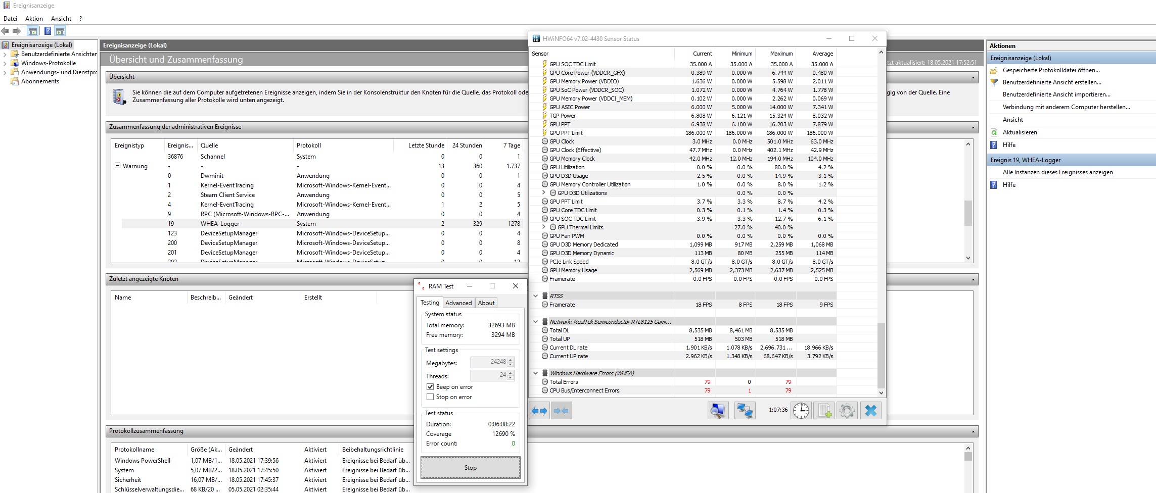

Also Karhu zeigt keine Fehler an.
Windows nur Warnungen aber keine Fehler.
HW Info hatte ich nur 1 Std an. Dies zeigt aber Fehler.
Ist das zu vernachlässigen?
Pc läuft sonst gefühlt super stabil :-)
das weiss eigentlich keiner so genau. Es gibt auch kein offizielles Statement von AMD dazu. In der Regel treten die WHEA Fehler bei einem IF ab 1900 auf. Das können dann innerhalb sehr kurzer Zeit so viele sein, dass die Latenz von Windows darunter leidet. Scheint bei Dir aber nicht so stark ausgeprägt zu sein.

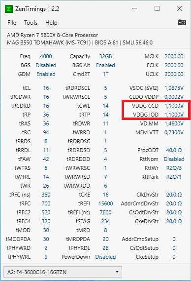

Ich war mir etwas unsicher mit den VDDG Werten. Auf "Auto" trug er mir 1,15 Volt bei beiden ein. Habe dies erstmal manuell auf 1,1 reduziert. SOC, VDDP weiter auf "Auto" gelassen.
MSI B550 Tomahawk, 7C91vA64(Beta version)
5800x
Ich bin aber etwas verwirrt, dass der unterschied zu VDDP so groß ist. Dachte auch immer, dass VDDP höher ist als VDDG.
Auch schwebte mir ein maximallimit von VDDG bei 1,1 Volt noch im Kopf herum aus Ryzen 3000 Zeit.
Kann mich da jemand aufklären?
@Ragnador
läuft es mit beiden Spannungen stabil?
Hast du WHEA Fehler in HW Info.
Wenn die Temps nicht zu hoch werden ist die Spannung ja zweitrangig oder?
Grüße
