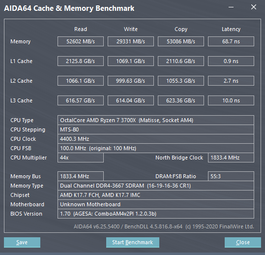

Halllo Leute, sind meine Ergebnisse so OK? Habe seid einem Jahr nicht mehr am System gemacht und gestern ein BIOS Update (MSI b550 gaming plus) draufgemacht und den Speicher (Ballistix 3200 2x16GB) etwas von den Timings angepasst.
Warum habe ich solche Schreibwerte? Sollten die nicht etwa gleich mit den Lesewerten sein?

Der 3700X hat nur ein CPU Chiplet.
Und jedes CPU chiplet hat nur halb so viel upload wie download zum i/o Chiplet.
Es ist also normal, dass du nur die Hälfte der möglichen Bandbreite im schreiben erreichst.
Die Aida Werte sind nicht schlecht...ich sehe kein Problem bei den Timings.....wenn es so stabil ist, würde ich das so nutzen.
Je nach Ram-binning, Kühlung und Ausdauer kann man das sicherlich noch weiter optimieren, aber lohnen wird sich das meiner Meinung nach nicht.

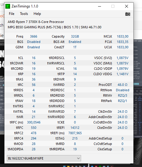

Läuft bei einem Ryzen 5000 der IF automatisch synchron bei DDR-4 3800?
Pauschal kann man dies nicht beantworten, da es vom verwendeten Bios abhängt. Und selbst dabei muss mal ja im Bios mindestens das xmp manuell aktivieren.Cerebral_Amoebe schrieb:Läuft bei einem Ryzen 5000 der IF automatisch synchron bei DDR-4 3800?
Kontrollier doch mit dem Programm Zentimings.
https://www.computerbase.de/downloads/systemtools/zentimings/
MCLK, FCLK und UCLK sollten dann alle 3 bei 1900 MHz liegen
