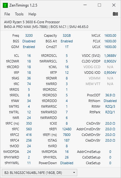

Turr1caN schrieb:
Die Riegel sind in DIMMA2 und DIMMB2 verbaut.
Sicher? "52h" deutet auf den 3. Slot hin, also vermutlich B1.
Schau bitte nochmals nach.
Das 1. Modul scheint ja schonmal im richtigen Slot "A2" zu sein.
Beim 2 Modul kannst Du auch gern ZenTimings v1.2.5 nutzen (auf "B2" einstellen oder so wie ich: aufklappen).
Vielleicht sind das nur Fehler im Thaiphoon Burner selbst - wäre nicht das erste Mal. ;)
Gemeint sind die CRC-Fehler und die SMBus-Angaben (50h - 53h).

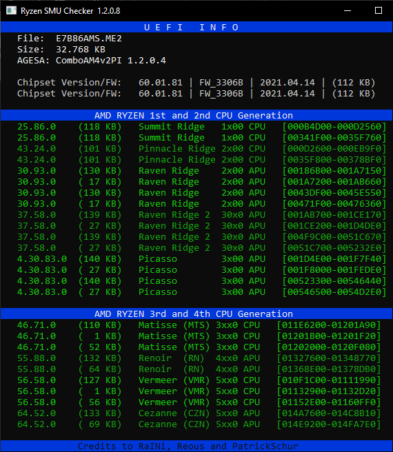

Ansonsten BIOS updaten auf z.B. "7B86vMD".
https://de.msi.com/Motherboard/support/B450-A-PRO-MAX#down-bios

Tanzmusikus schrieb:
Update hab ich gemacht.
Reaktionen: Tanzmusikus

Hier sind noch die Screenshots nachdem ich die Einstellungen gesetzt habe.
CPU NB/SoC Voltage ist immer auf 1.0875 V gesprungen. 1.090 V wollte er nicht. Keine Ahnung ob es daran gescheitert ist.

Turr1caN schrieb:
Hab ich probiert. Bekomme trotzdem CRC-Fehler beim auslesen. Mich hat nur verwirrt dass bswp. Zen Timing den Riegel als B2 angezeigt hat, obwohl er eindeutig in A2 war. Ich hab dann testweise beide nacheinander mal nur in B2 gesteckt, worauf er mir in A2 angezeigt wurde. Im BIOS selbst wurde alles richtig erkannt (A2 = A2, B2 = B2)
Super, wie Du das machst. :daumen: Das könnte man dem Entwickler von ZenTimings mal mitteilen.
Direkt hier: https://github.com/irusanov/ZenTimings/issues ... hier auf CB ... oder hier auf CB.
Mit z.B. CPU-Z in den Tabs "Memory" (wegen DualChannel & Real-Frequenz/-Timings) und "SPD" (einzelne DIMM-Slots anwählbar) könntest Du das zusätzlich gegenprüfen. Ob CPU-Z fehlerfrei ist, kann ich nicht sagen.
AIDA64 zeigt die RAM-Module auch in mehreren Unterkategorien an.
Bei mir stehen da halt 4x die gleichen Infos, weshalb mir das nie aufgefallen ist. 😉
WMIC sollte am zuverlässigsten sein, bietet allerdings nur begrenzte Infos.
In der Eingabeaufforderung/Konsole (CMD) eingeben (und [Enter] drücken):
wmic memorychip get Manufacturer,BankLabel,DeviceLocator,MemoryType,TypeDetail,Capacity,Speed

Hab es eben nochmal geprüft. Sieht für mich so aus, dass ZenTimings hier falsch abliest. Aber werf lieber mal kurz einen Blick auf die Screenshots. Dann kann ich dem Entwickler das später mal mitteilen.
Wo mir das gestern aufgefallen ist, hab ich schon befürchtet ich habs verkackt und tatsächlich die falschen Slots belegt :confused_alt::D
Tja ... Überraschung! Spaß darf sein. :D

Edit:
Hattest Du schon das Beta-UEFI 7B86vME2 probiert?
Quelle: https://forum-en.msi.com/index.php?...ios-for-am4-motherboards.366770/#post-2078971
