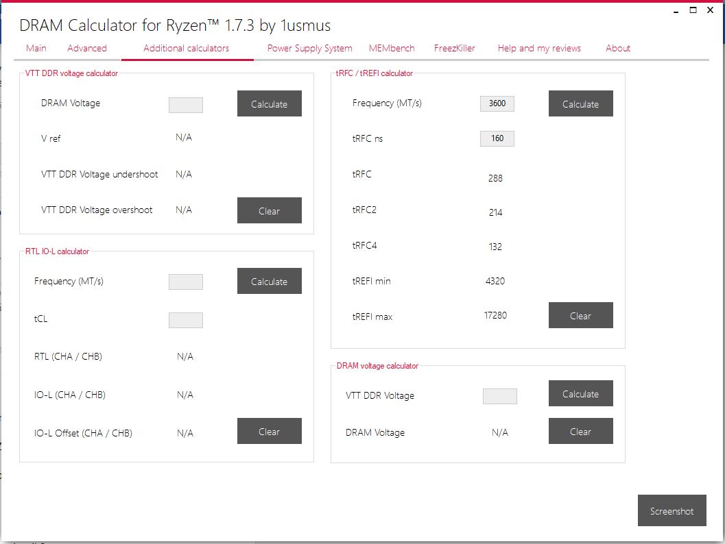

Habe mich jetzt hier halb durchgelesen und wollte mal mit dem DRAM Calculator meinen RAM etwas verschnellern.
Habe einen Ryzen 5800X, Asus X570 E-Gaming, G Skill Trident Z 3200mhz CL14.
Habe die Daten die gefordert sind in dem Programm eingetippt.
Nun zeigt mir das Programm nur tRFC und tRFC (alt) an.
Mein Bios möchte allerdings tRFC 1, tRFC 2, tRFC 3 haben.
Zen3 kann man in den Programm ja noch nicht aussuchen.
Ich denke daran liegt es einfach das er mir dort nicht alle Werte mittteilt?

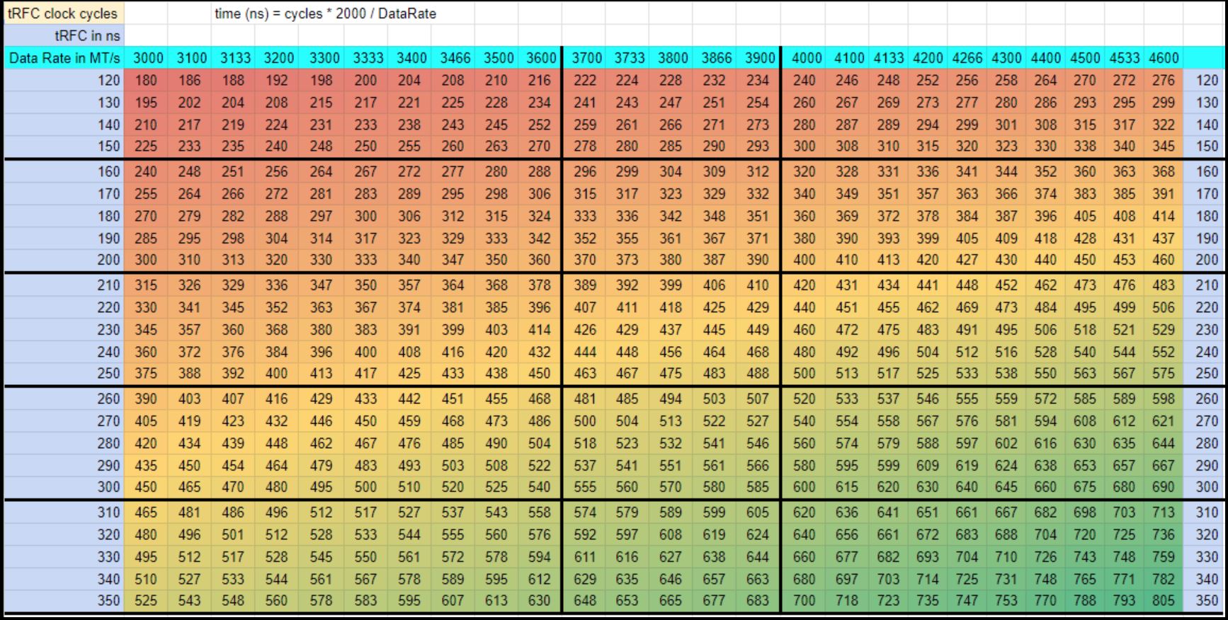

@Gen_Xraider kannst Du Dir doch hier selber berechnen. Oben die 2 Werte eingetragen und berechnen.
Ah danke ich blindfisch.
Sin diese ganzen Werte denn nötig zum eintragen?
Habe bei mir jetzt nur mal die Timings und MHZ von 3200 auf 3600 und cl14 auf cl16 gestellt. Leistungszuwachs war dort schon vorhanden.
@Gen_Xraider laut meiner Info ist nur tRFC wichtig. tRFC2 und tRFC4 kannst Du ignorieren. Ich habe alle Werte im Bios per Hand eingetragen.
Berichtigt mich bitte, falls ich falsch liege.

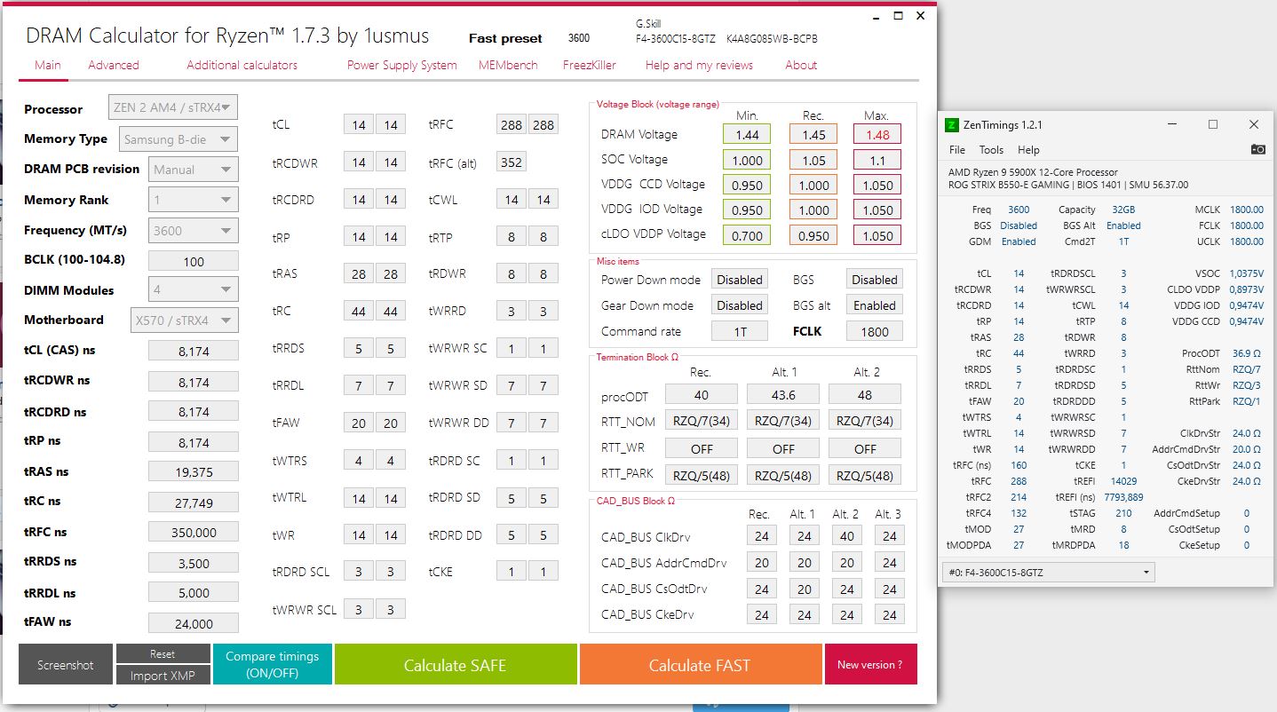

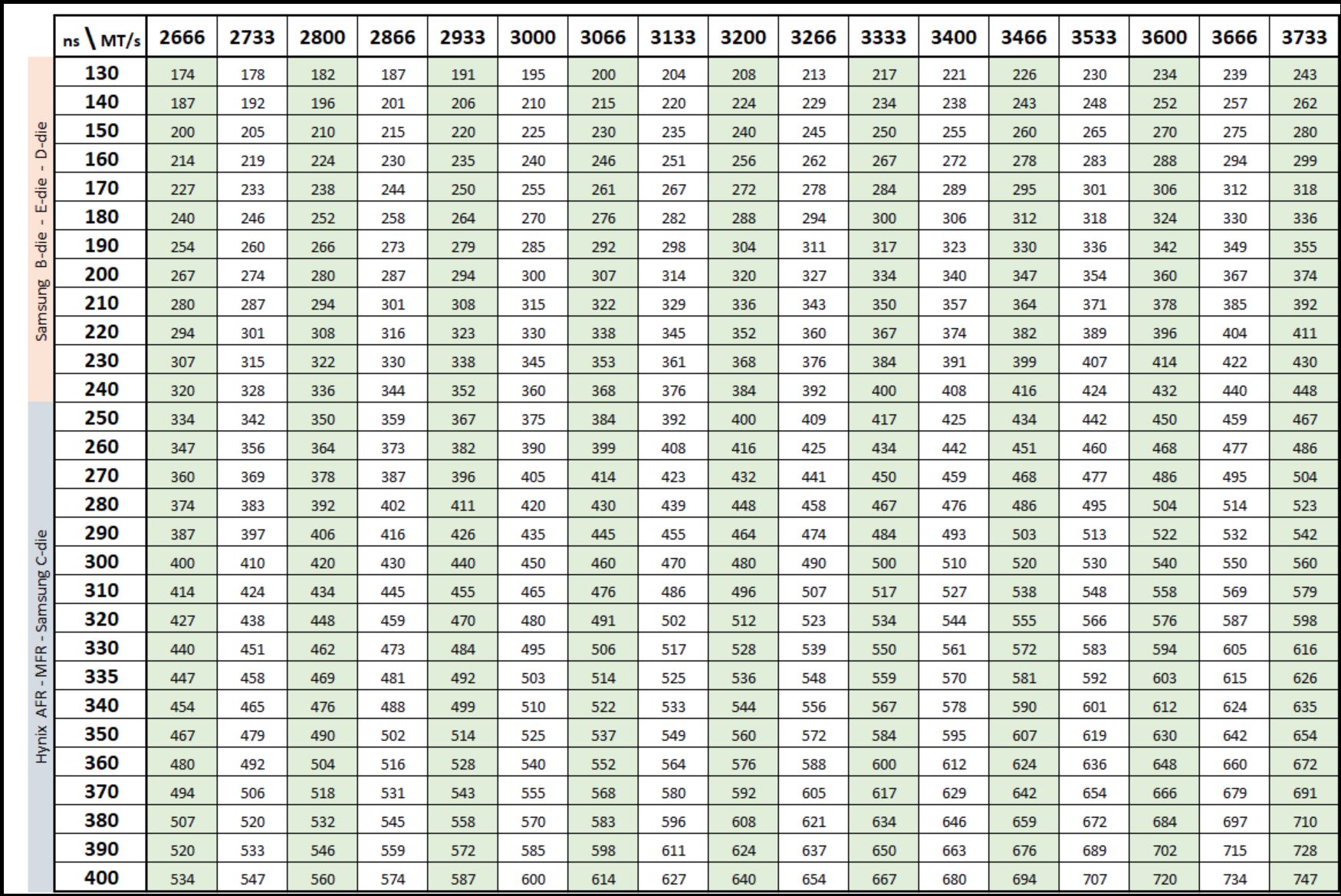

Regulär ist er aus diesen Listen. Hier hast Du mal noch meine Werte.
