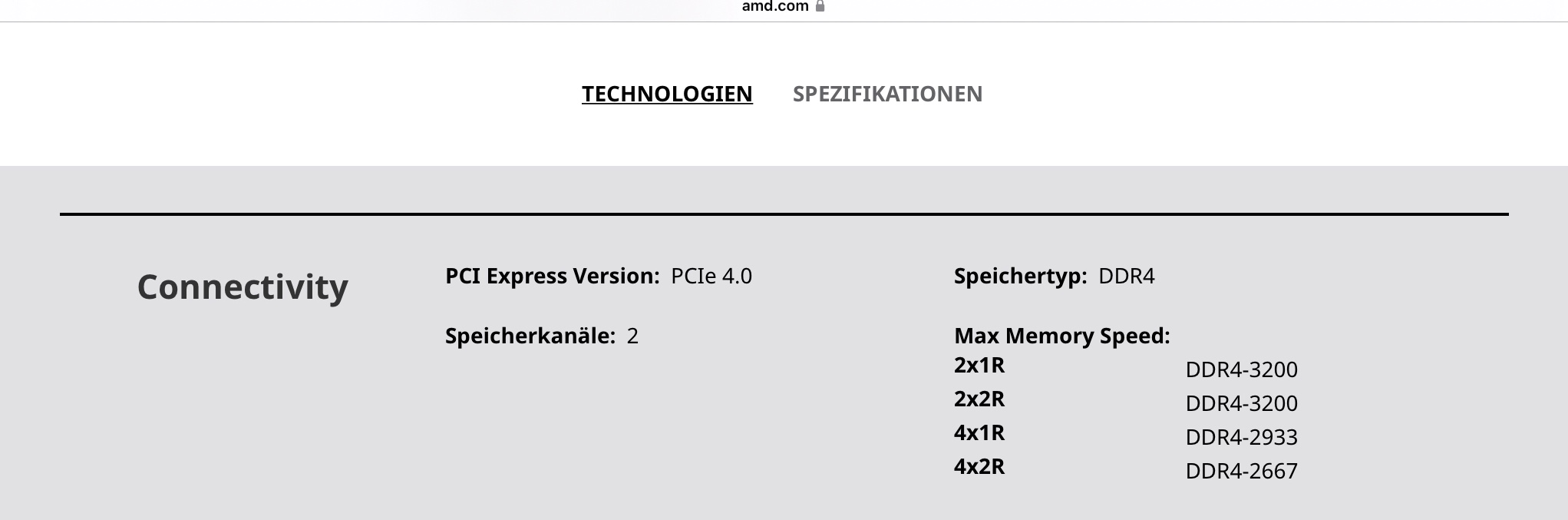

Mit 4x 16GB (die Riegel sind DR) auf 3600MHz läuft gar nix.
Ein Blick auf die AMD Homepage verrät uns in Sekunden, dass für 4xDR 2667 MHz garantiert werden.
Da machst du mit 3200 MHz schon heftig oc.
Darum werden auch immer 2 Riegel statt 4 empfohlen.
Willst du maximale Performance schick die zurück, Verkauf die alten und nimm ein Set mit 2 Riegel die dann auch mit 3800 laufen.

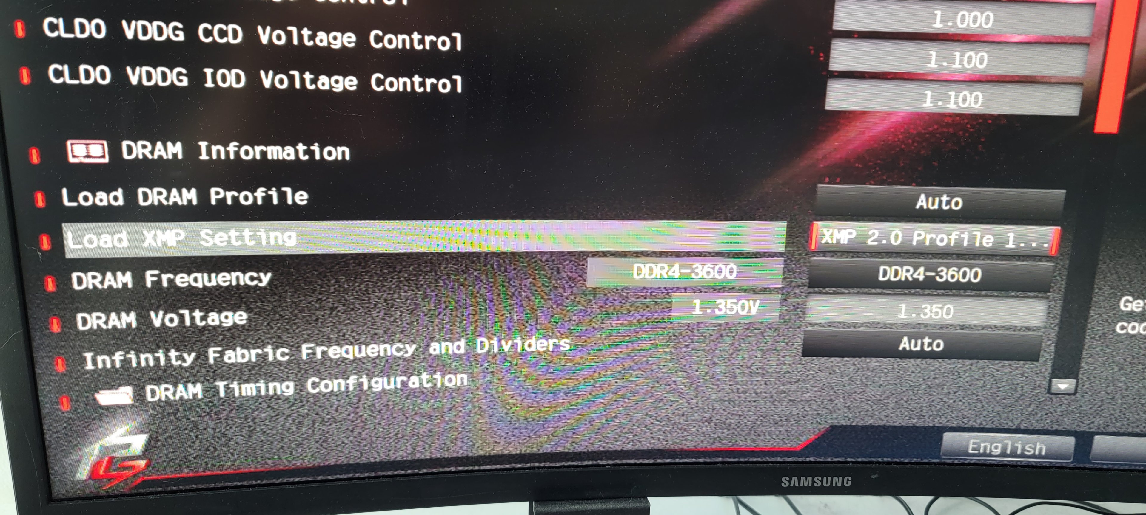

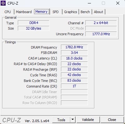

ich habe die Tage eine neue Grafikkarte und neuen RAM gekauft und wollte mal meine Einstellungen überprüfen lassen, weil mein System irgendwie nicht mehr ganz so flüssig läuft wie zuvor.
Neu dazugekommen sind:

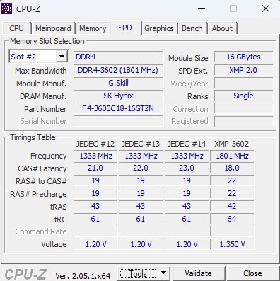

  • G.Skill Trident Z F4-3600C18D-32GTZN Memory Module 32 GB 2 x 16 GB DDR4 3600 MHz
  • ASUS GeForce RTX 4070 Ti OC Edition
Restliche Hardware:
  • AMD Ryzen 7 3700X
  • ASRock X570M Pro4 AMD X570
  • 600 Watt be quiet! Pure Power 11 CM Modular 80+ Gold

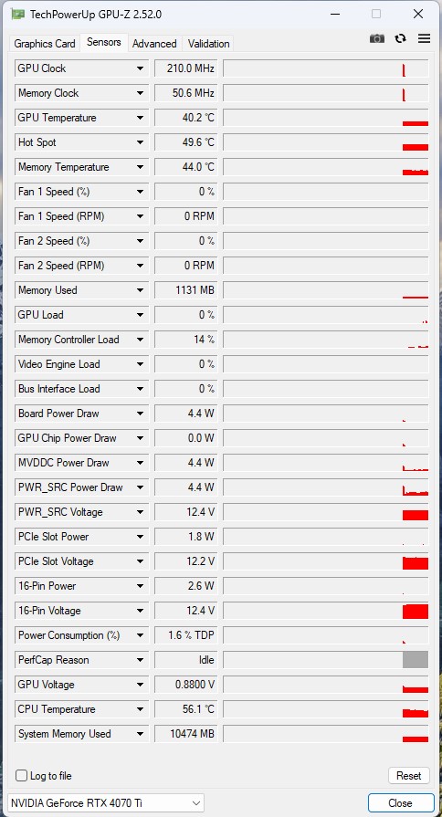

Habe euch mal die BIOS-Settings und ein paar Screenshots beigefügt, habe ich ggf. irgendwas falsch eingestellt? Ich merke immer mal wieder, dass es hängt. Ich habe sogar manchmal kurze Freezes (kam in 1 Woche bei täglicher Nutzung 2x vor). Alle Treiber, Bios, Windows up2date.
Ggf. Netzteil zu schwach? Undervolting der Graka steht noch aus.
Wäre über Tipps sehr dankbar :) Vielen Dank im Voraus!

Ich gehe davon aus das der Arbeitsspeicher mit dem X.M.P Profile nicht 100% stabil läuft.
Immer dann wenn das "korrigiert" wird hast du einen kleinen Lag.
Hast du hier im Forum gefragt nach dem Arbeitsspeicher und dieser wurde dir Empfohlen?
Ich frage aus dem Grund weil das jetzt kein Speicher ist wo gut ist, das am Rande.
CL18-22-22 ist eigentlich richtig mies, da ist 3200MHz mit CL16 besser.
Was du machen kannst die 1,35V mal auf 1,4 erhöhen und schauen ob das "Lag" besser wird.
Kleine Ergänzung:
CL18-22-22 ist eigentlich richtig mies, da ist 3200MHz mit CL16-16-16 besser.
Oder anders ausgedrückt:
DDR4-3600 CL18-22-22 ist ähnlich wie DDR4-3200 CL16-19-19 bzw. DDR4-3200 CL16-20-20 von den Timings her.
Noch bessere Timings wäre dann: DDR4-3600 CL16-16-16 bzw. DDR4-3200 CL14-14-14.

Behalten den Speicher, der ist bei dem tausch auf den 5800X3D nicht mehr ganz so wichtig.
Das ist aber nicht nur RAM mit schlechten Timings, sondern auch Single Rank bei 16 GB Modulen, das kostet einfach gegenüber Dual Rank nochmal 10% Leistung.
Würde ich dann doch zurück schicken.

Ja DDR4-3600 habe ich ehrlicherweise auch nicht erwartet. CL14-16-18-28-46 ist sicher ganz in Ordnung. Geht aber sicher auch, weil die Riegel ja eigentlich 16-19-19-39 bei 3600MHz können. Mit weniger Takt kann man ja meistens noch weiter runter mit den Timings.
Das ist mir schon klar. AMD gibt auch nur JEDEC Specs an, wo sowieso bei 3200 MHz Schluss ist.
Auch 2x 3600er oder 2x 3800 ist OC so gesehen.
