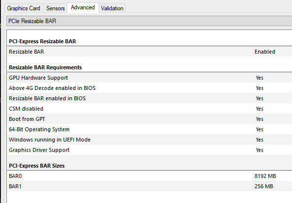

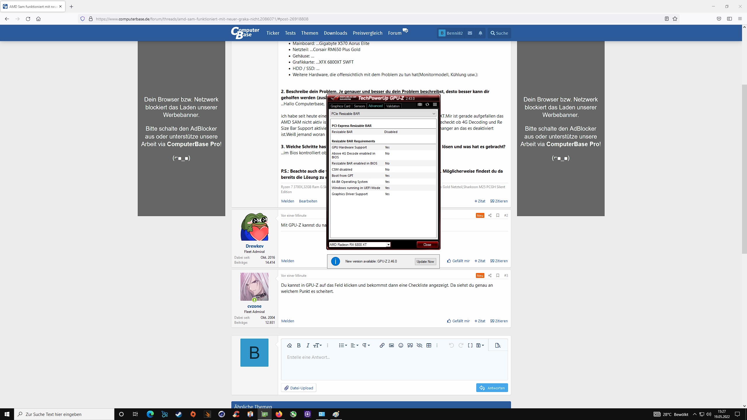

Du kannst in GPU-Z auf das Feld klicken und bekommst dann eine Checkliste angezeigt. Da siehst du genau an welchem Punkt es scheitert.

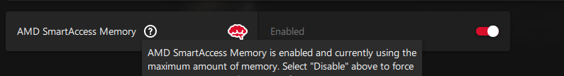

Du erwähnst den Treiber nicht, deswegen hier die (vielleicht doofe) Frage ob du es dort auch wirklich aktiviert
hast?
Performance>Tuning
Sehr eigenartig:
Im Bios ist es definitiv aktiviert und gespeichert.
Musste CSM auch aktiviert sein?
Liegt am aktiven CSM, das verhindert dann die beiden Optionen 4G und rBAR im UEFI.
Sobald CSM aus ist, wird 4G und rBAR enabled in BIOS auf yes springen.

Laut GPU-Z nicht. Bei manchen Board kann man CSM für Boot und PCIe getrennt schalten. Ist es vielleicht für Boot aus (du bist ja auf GPT) aber für PCIe an?
