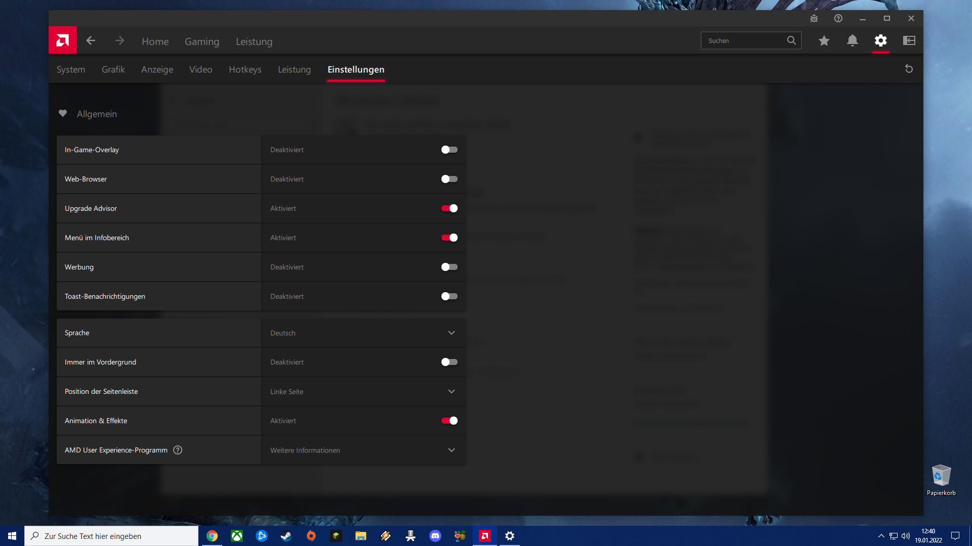

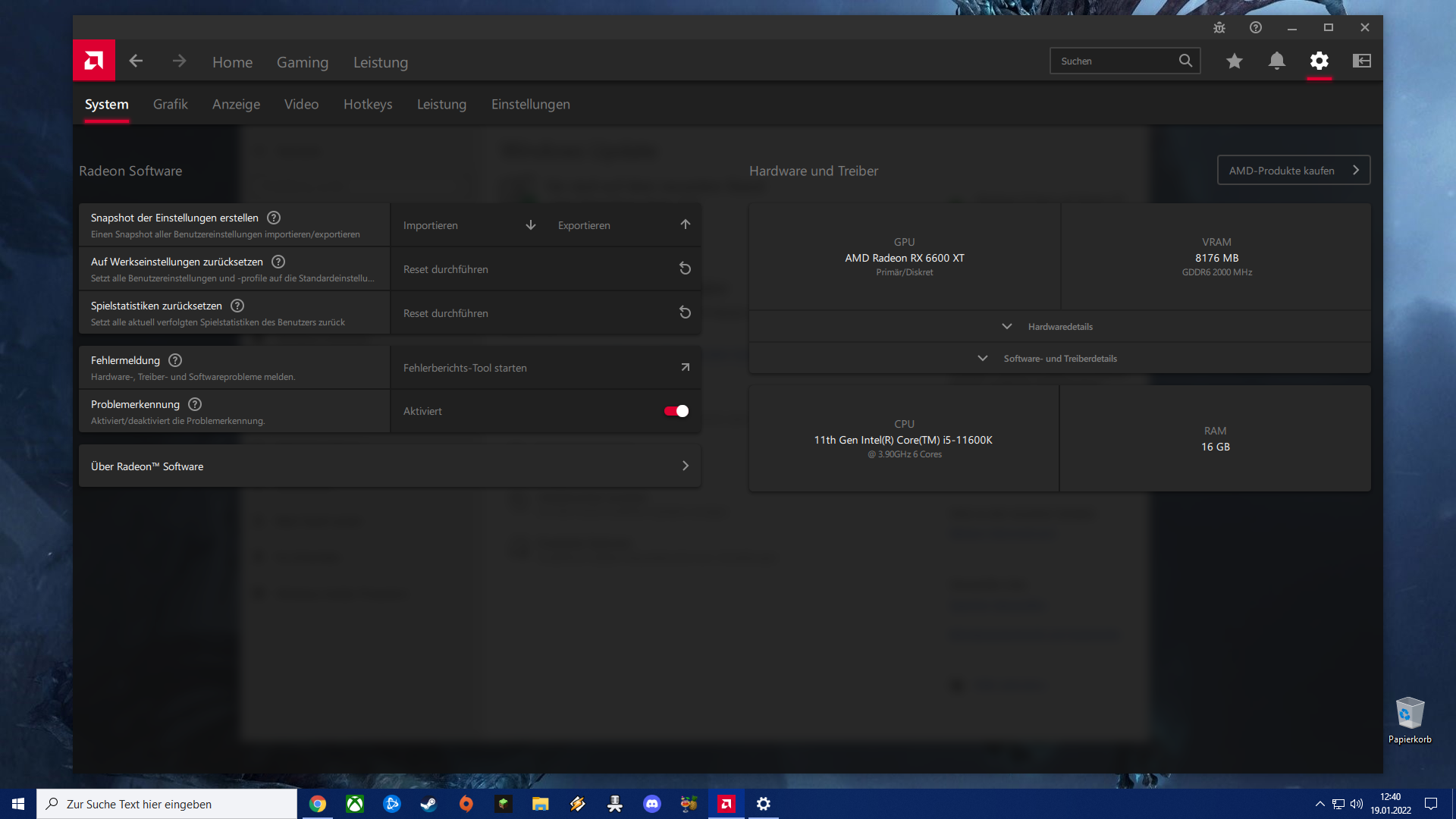

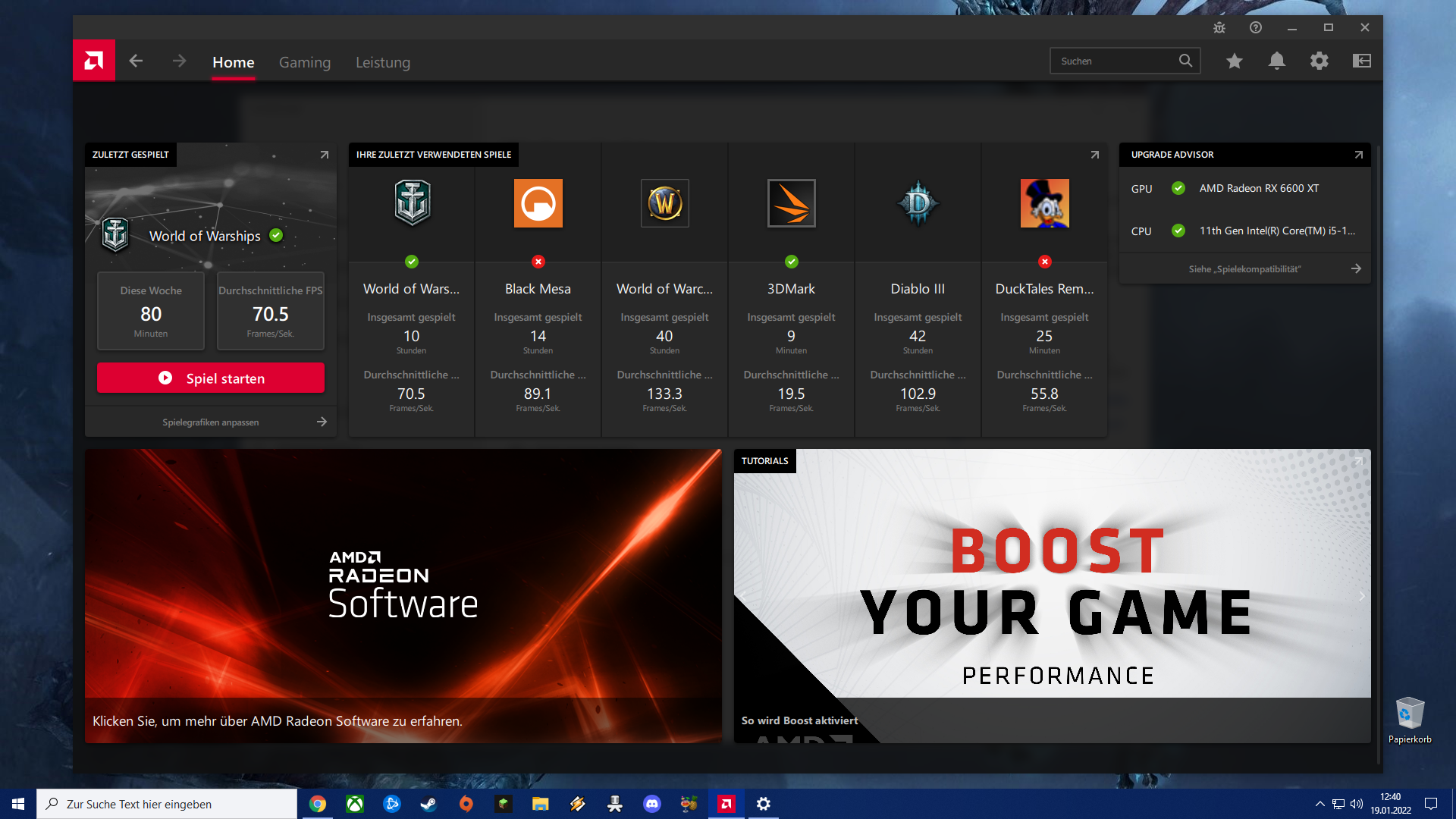

als ich eben den PC startete und kurz in Youtube verweilte , wurde kurz der Bildschirm schwarz und war dann plötzlich wieder da .
darauf hin schaute ich in der AMD Software nach ob ein neuer Graka Treiber da ist , aber nein , es ist irgendwie kein Aktualisier Button mehr da ...
Normalerweiße sieht das ja anders aus ...
Was ist da gerade passiert ?

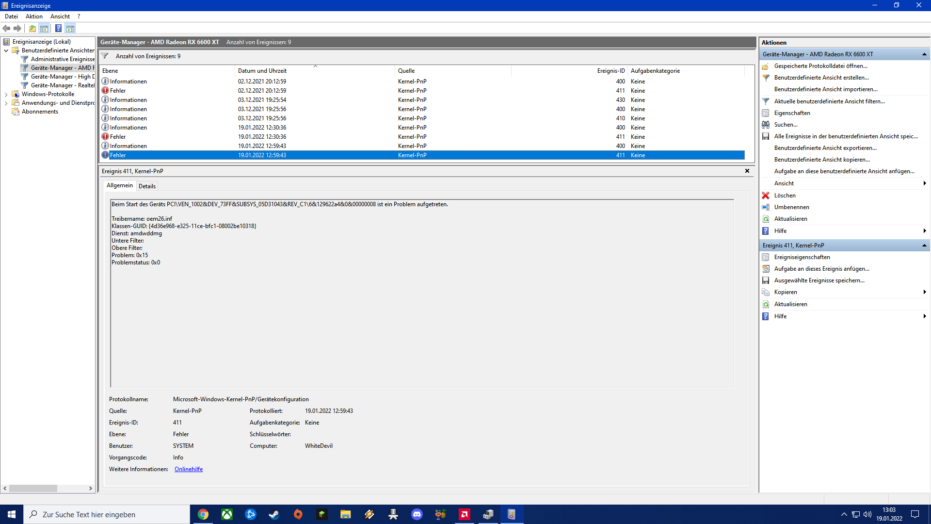

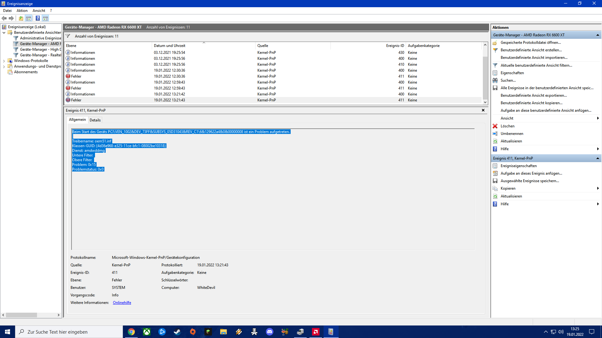

nach trag bin gerade mal in den Geräte Manager gegangen und habe nachgeschaut habe folgendes gefunden siehe screenshot:
Beim Start des Geräts PCI\VEN_1002&DEV_73FF&SUBSYS_05D31043&REV_C1\6&129622a4&0&00000008 ist ein Problem aufgetreten.
Treibername: oem11.inf
Klassen-GUID: {4d36e968-e325-11ce-bfc1-08002be10318}
Dienst: amdwddmg
Untere Filter:
Obere Filter:
Problem: 0x15
Problemstatus: 0x0

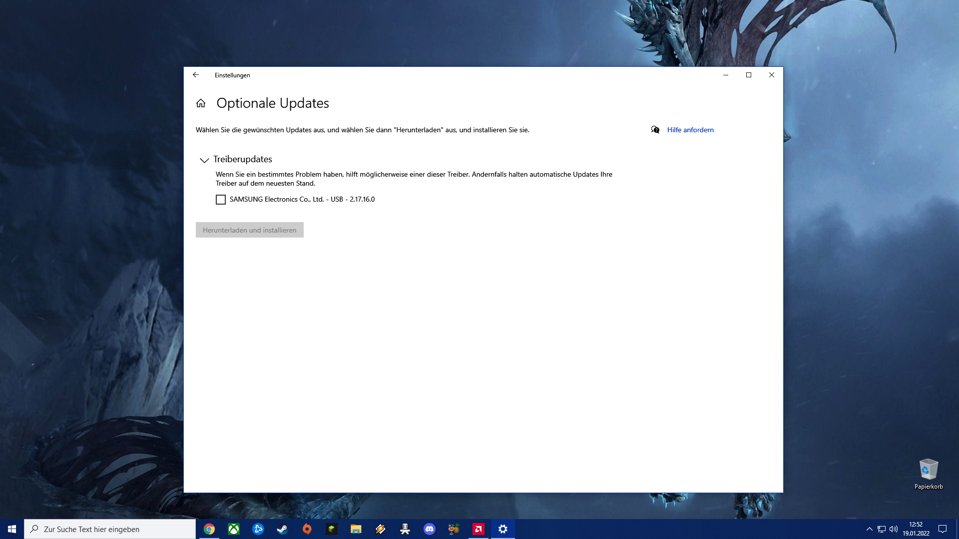

ist immer noch ... jetzt habe ich mal in den Updates von Windows geschaut und einen Optionalen Treiber gefunden ...
aber ich hab nix von samsung

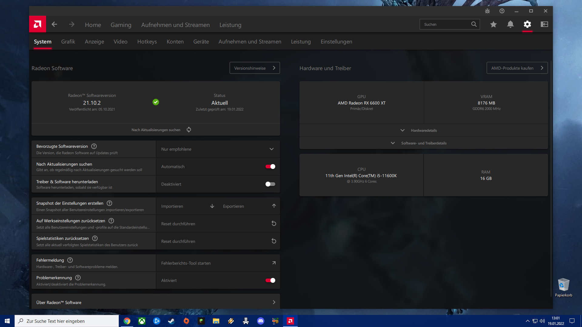

Ich hab als ich den PC eingerichtet habe den Treiber direkt von der AMD Seite Geladen ... jetzt funktioniert wieder alles, habe den 21.10.2 installiert ...
weil der 22.1.2 ist ja ein Beta Treiber, und davon wollte ich eigentlich die finger lassen , bis halt die WHQL Treiber kommen.

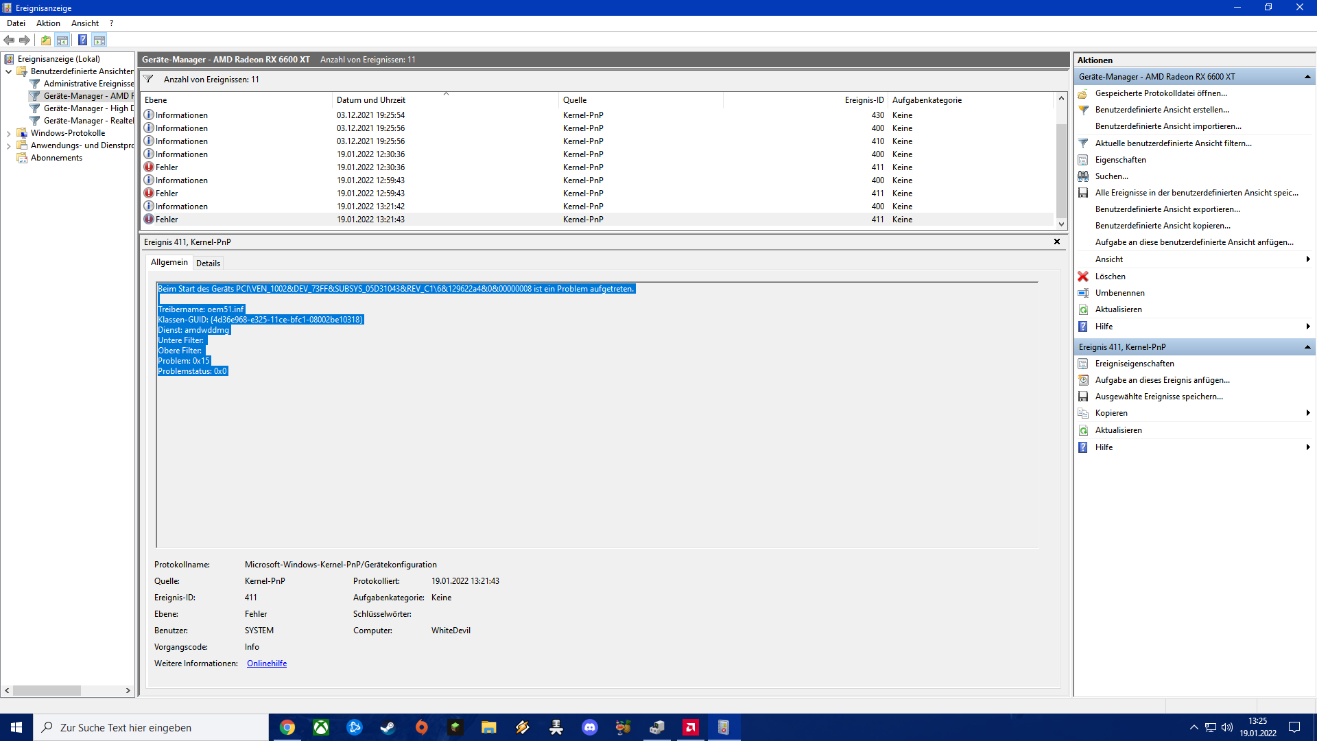

so stehts in der ereignisanzeige
ich mein PC läuft ohne Probleme oder Abstürze, friert auch nicht ein oder ich hab irgendwelche Verlust FPS oder sonstiges ... trotzdem ist das störend und wenn ich nach AMDWDDMG google kommt dann nur das der PC abstürzt aber das tut er bei mir nicht ...

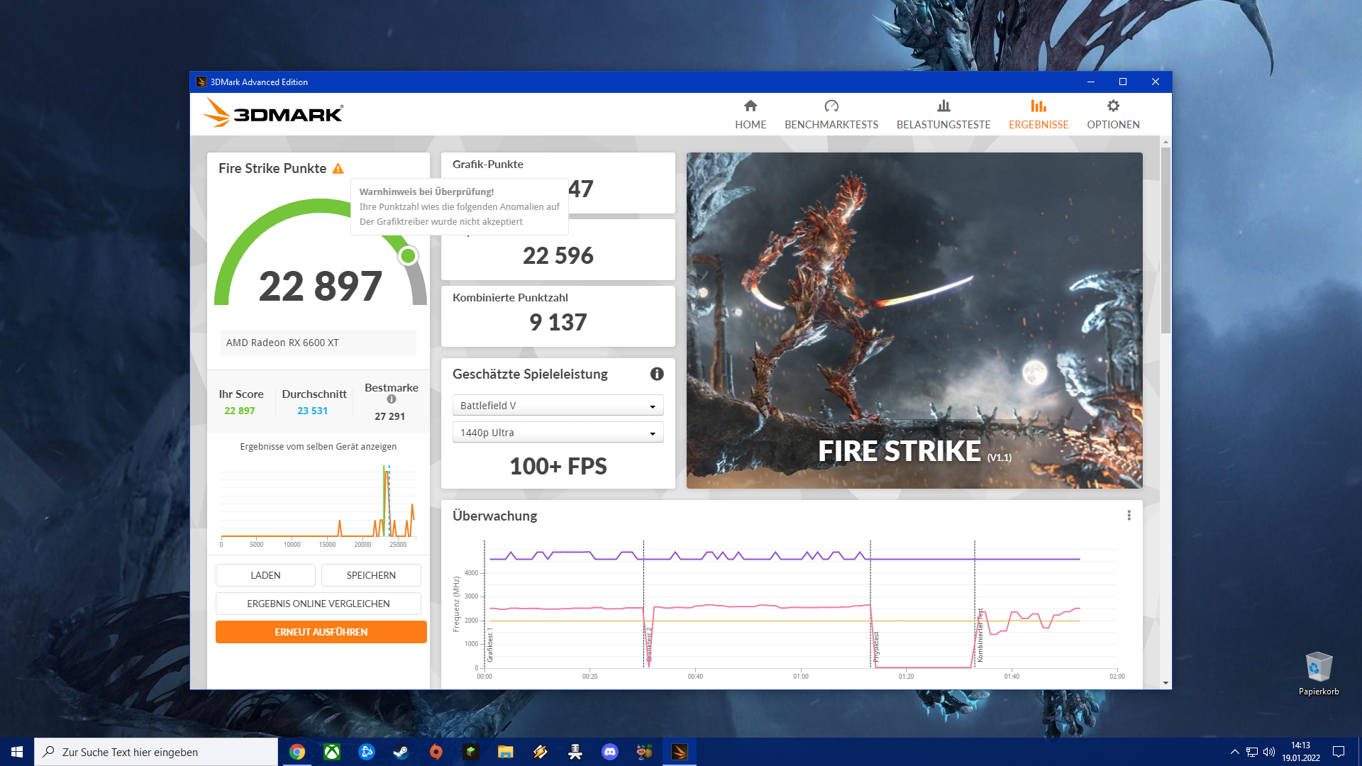

Habe jetzt mal einen Fire Strike test gemacht um auch sicher zu gehen das alles in ordnung ist
aber jetzt zeigt mir das an das mein Grafiktreiber nicht aktzeptiert wurde

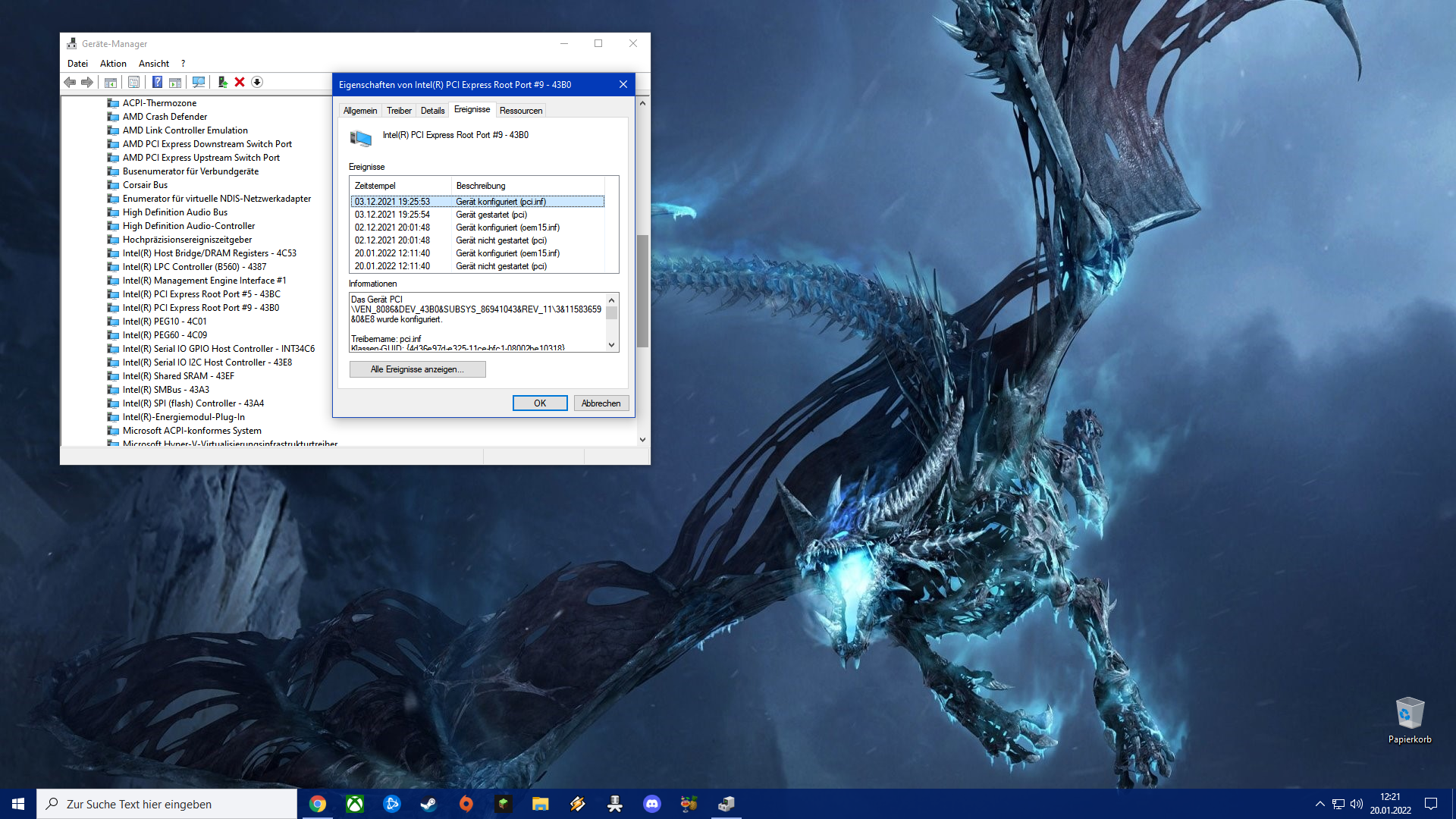

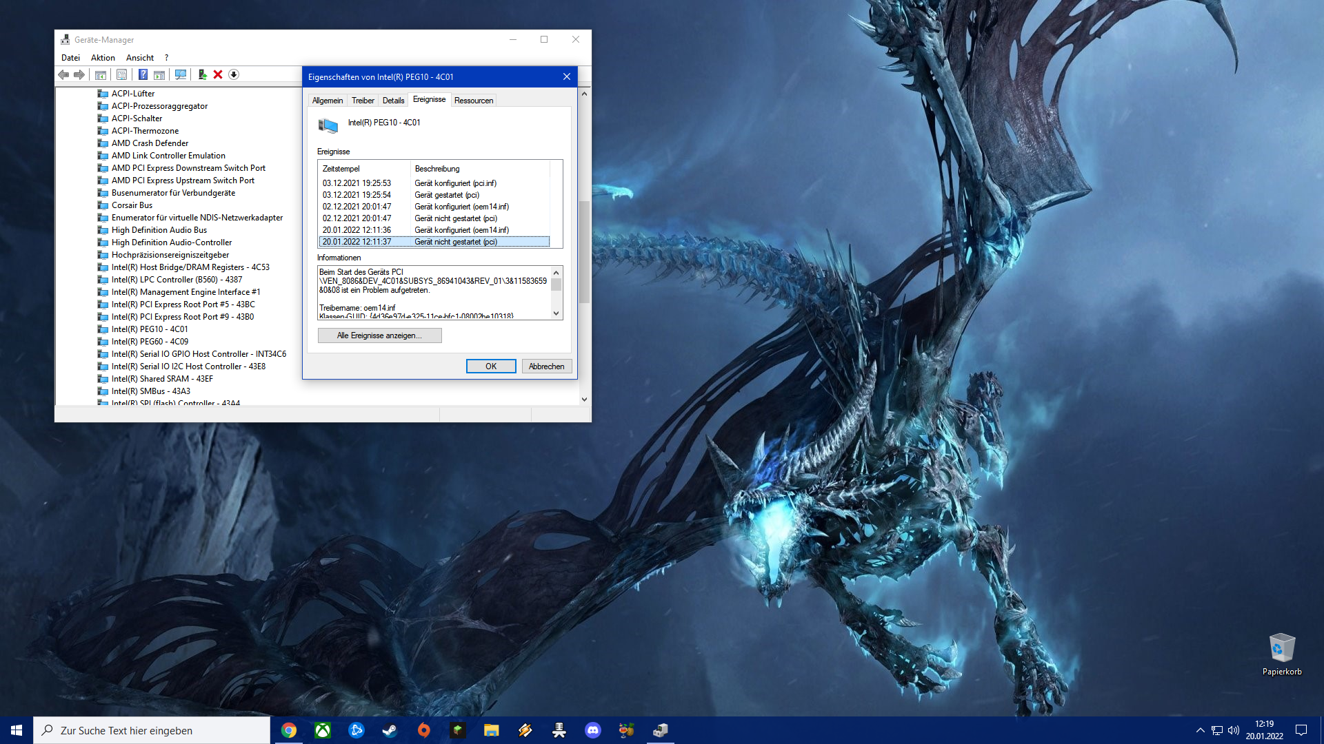

jetzt habe ich mal in den Geräte manager geschaut und das hier gefunden:
Beim Start des Geräts PCI\VEN_8086&DEV_4C01&SUBSYS_86941043&REV_01\3&11583659&0&08 ist ein Problem aufgetreten.
Treibername: oem14.inf
Klassen-GUID: {4d36e97d-e325-11ce-bfc1-08002be10318}
Dienst: pci
Untere Filter:
Obere Filter:
Problem: 0x15
Problemstatus: 0x0
siehe bild
dab das gleiche Bei PCI Express Root Port
da steht das gerät funktioniert einwandfrei aber bei "Ereignisse" das nicht gestartet ...
was sind das genau für treiber ?

das steht folgendes
Das Gerät PCI\VEN_8086&DEV_43B0&SUBSYS_86941043&REV_11\3&11583659&0&E8 wurde konfiguriert.
Treibername: pci.inf
Treiberdatum: 06/21/2006
Treiberversion: 10.0.19041.1202
Treiberanbieter: Microsoft
Treiberabschnitt: PCI_BRIDGE
Treiberrang: 0xFF2006
Passende Geräte-ID: PCI\CC_0604
Treiber mit niedrigerem Rang:
Gerät wurde aktualisiert: false
Übergeordnetes Gerät: ACPI\PNP0A08\0
