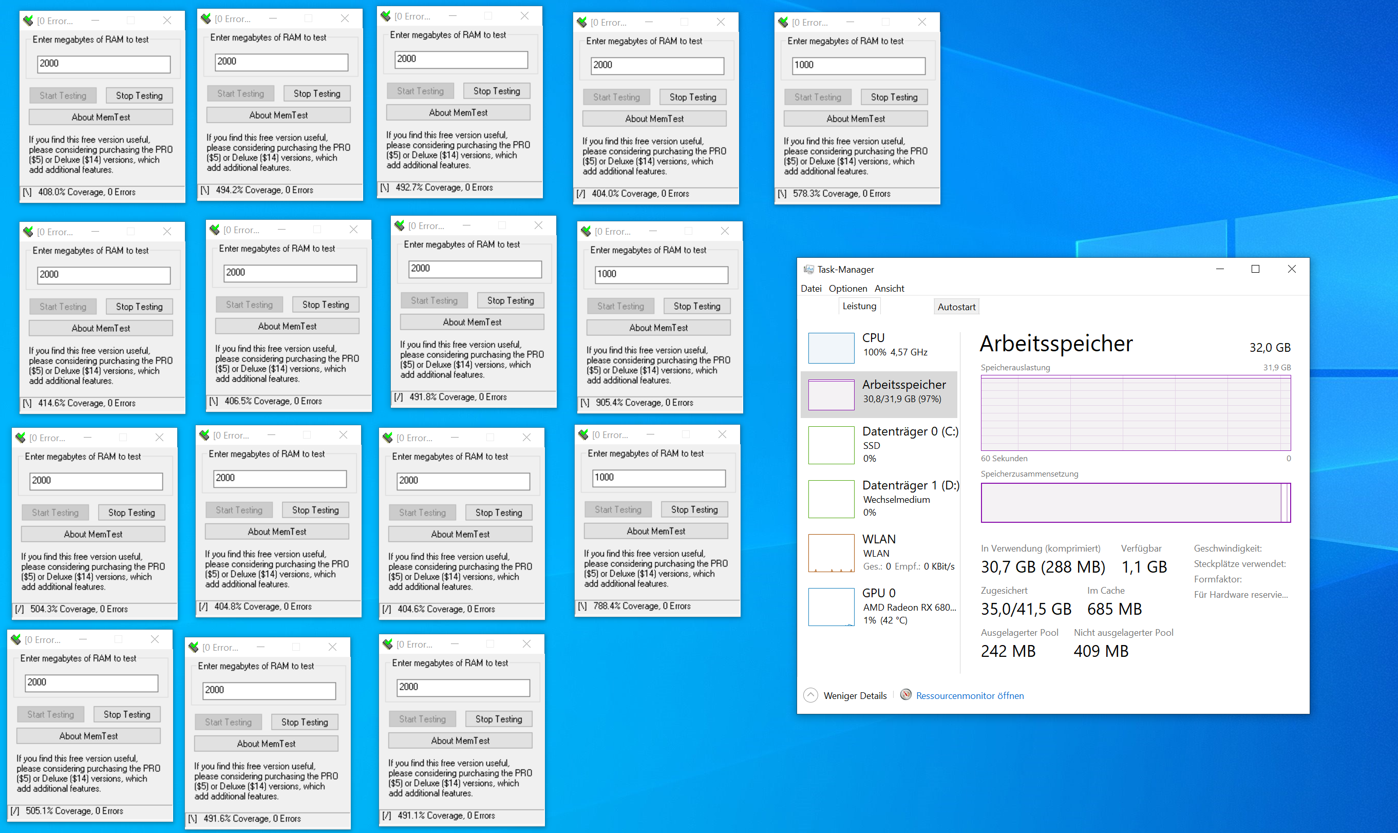

Sehr viel in Foren gelesen, viele Stress-Tests (HCI MemTest, PassMark MemTest UEFI USB, Furmark, Prime, etc.) ausgeführt und Cyberpunk 2077 als Benchmark immer mal wieder gespielt. Der Rechner stürzte bisher nicht beim Testen ab, nur bei quasi Leerlauf-Phasen.

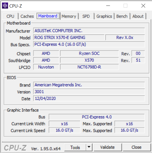

Ich habe bereits verschiedene BIOS versucht, aber immer mit Abstürzen. So bin ich aktuell auf das letzte non-Beta-BIOS 3001. Alle Settings sind auf "Default Settings" - Nur DOCP und aktiviertem SAM. Die Abstürze waren auch ohne SAM.

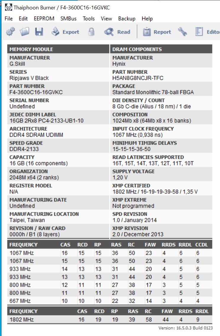

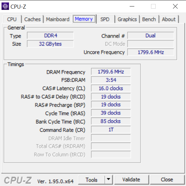

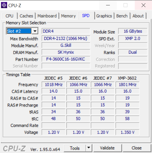

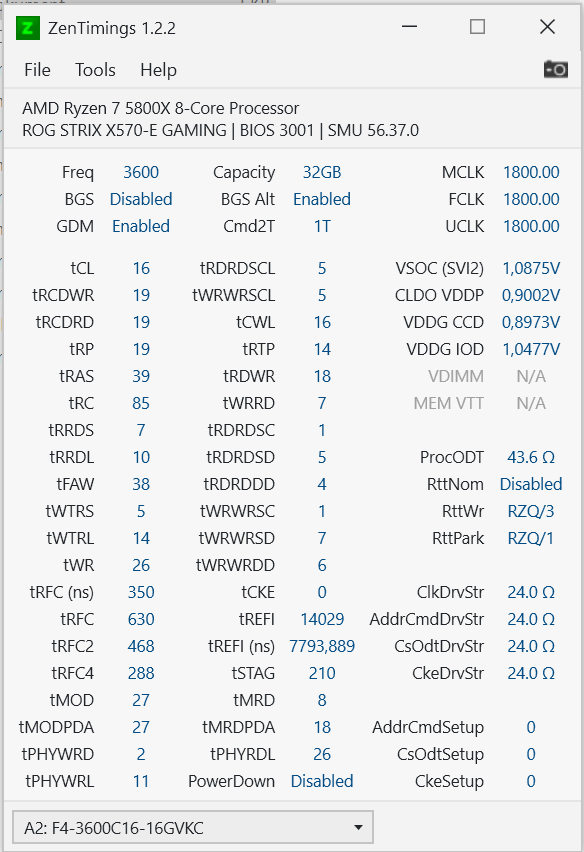

Dieser läuft aktuell mit dem einzigen DOCP Profil - 3600 16 19 19 39. Hier zeigt der MemTest unterschiedliche Ergebnisse:

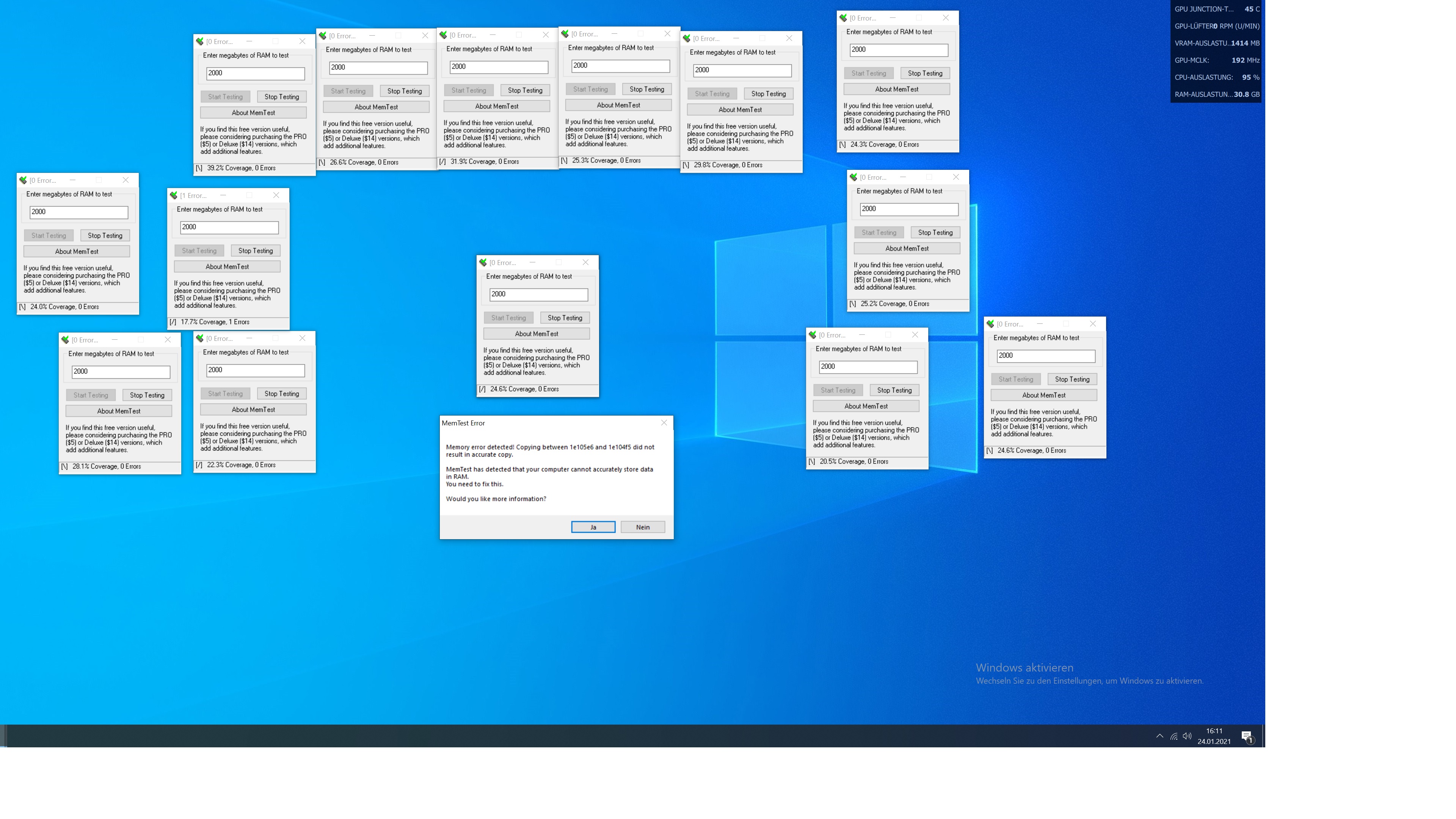

Erst (1.Tag) hat der HCI MemTest immer mal einen Fehler gefunden:

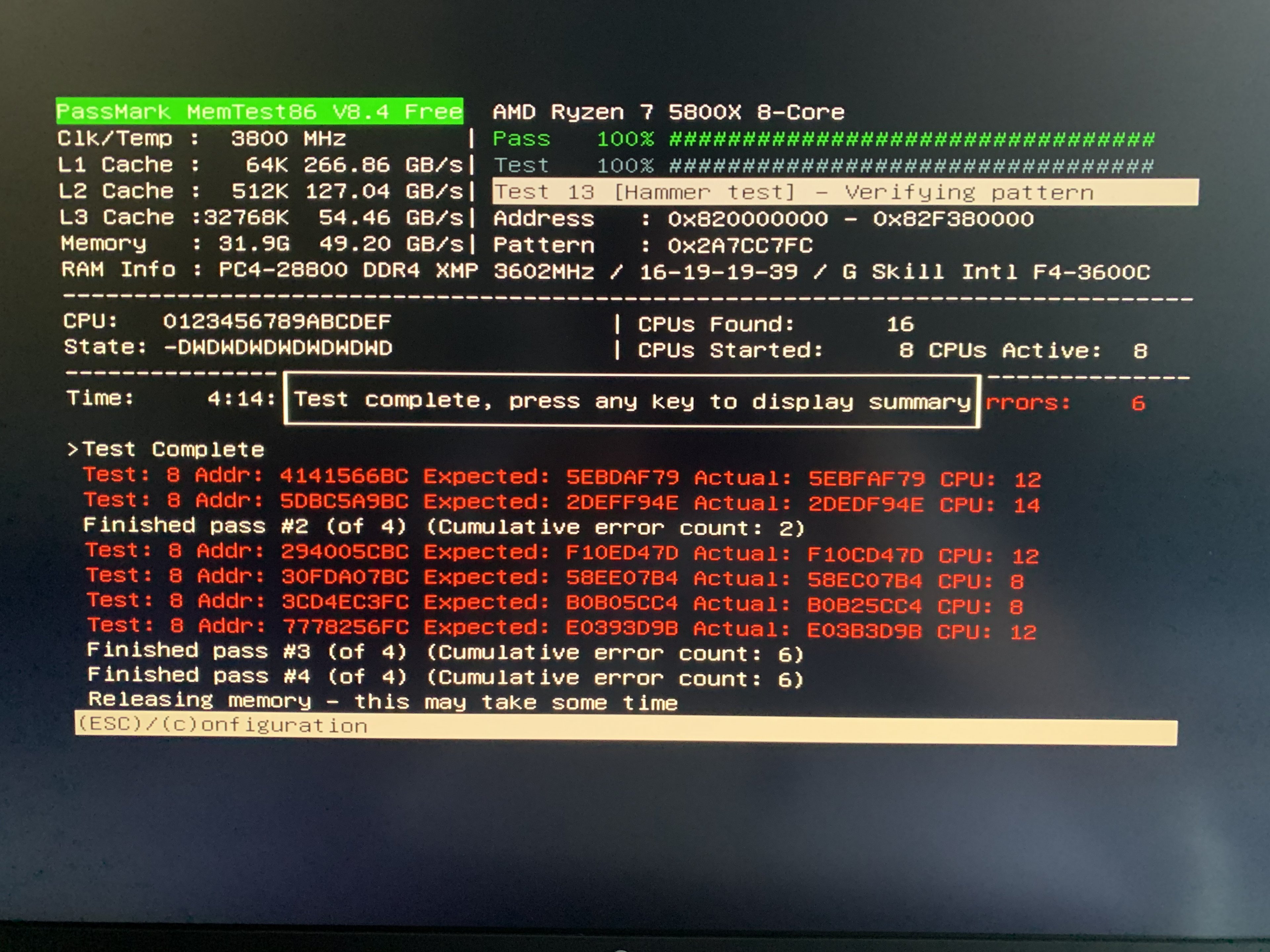

Am nächsten Tag, ohne nennenswerte Änderungen:
HCI ohne Fehler, Passmark MemTest mit Fehler; Was sagt mir das?
Als nächstes werde ich das XMP Profil manuell nachstellen, aber die Timings entschärfen und den Test wiederholen.

Stellst du DOCP/XMP ein, ändern sich die anderen Spannungen. Sind die anderen Spannungen zu hoch, gibt es Fehler. Speicher ist zum Teil auch hitzsensibel.
Speicher wird nach jedem Neustart neu trainiert. Wenn er warm ist, bekommt er andere Timings als wenn er kalt ist.

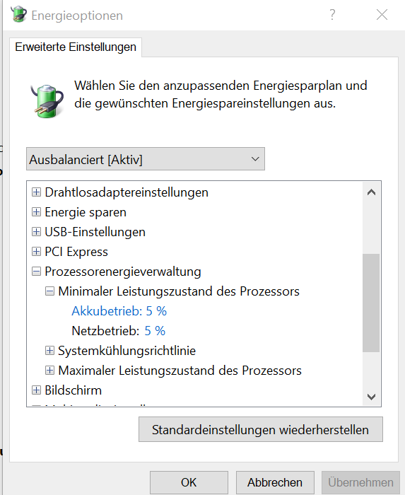

Es wird bei Neustart im IDLE empfohlen den PCI-E Stromsparmodus in Windows zu deaktivieren.

Der Speicher ist ja solala. Gib den bitte mal 1.365Volt.

@Bastian17101991 : Versuch den RAM mal mit JEDEC-Profil laufen zu lassen und schau, ob das dann noch immer auftritt. Falls nicht, dann kommt dein RAM vermutlich nicht mit 1,35V bei 3600MHz aus und braucht etwas mehr für den Takt.

Wie gesagt, minimalen Leistungszustand des Prozessors mal hochsetzen, dann sollten auch ältere/langsamere Netzteile wieder funktionieren.
Auf lange Sicht wird natürlich nur ein neues Netzteil helfen solange das Problem nicht beim RAM lag.
Meistens tritt das Problem allerdings bei Laptops auf wenn mal wieder ein OEM meint er müsse extra Laufzeit aus dem Akku rauskitzeln. Alte/langsame/ausgelutschte Netzteile können aber auch die Ursache sein.

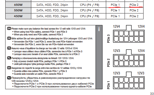

Grafikkarte "richtig" angeschlossen? an beide "Stränge"?

vielen Dank für die zahlreichen Kommentare! Erstmal zum NT: Hier bin ich leider verrutscht -> es ist ein 750W NT, welches nur an PCIe1 mit einem Y-Kabel angeschlossen ist - @MadMax_87 werde ich anpassen.
Der PassMark MemTest ist nun mit 3533MHz 18 22 22 42 ohne Fehler durchgelaufen - heißt: Manuell einstellen mit leicht erhöhter (1.365V) Spannung?! Werde ich jedenfalls gleich testen - also Standard Spec mit angepasster Spannung.
@Ned Flanders BIOS ist 3001
@Tenferenzu Minimalen CPU Takt kann ich testen.
