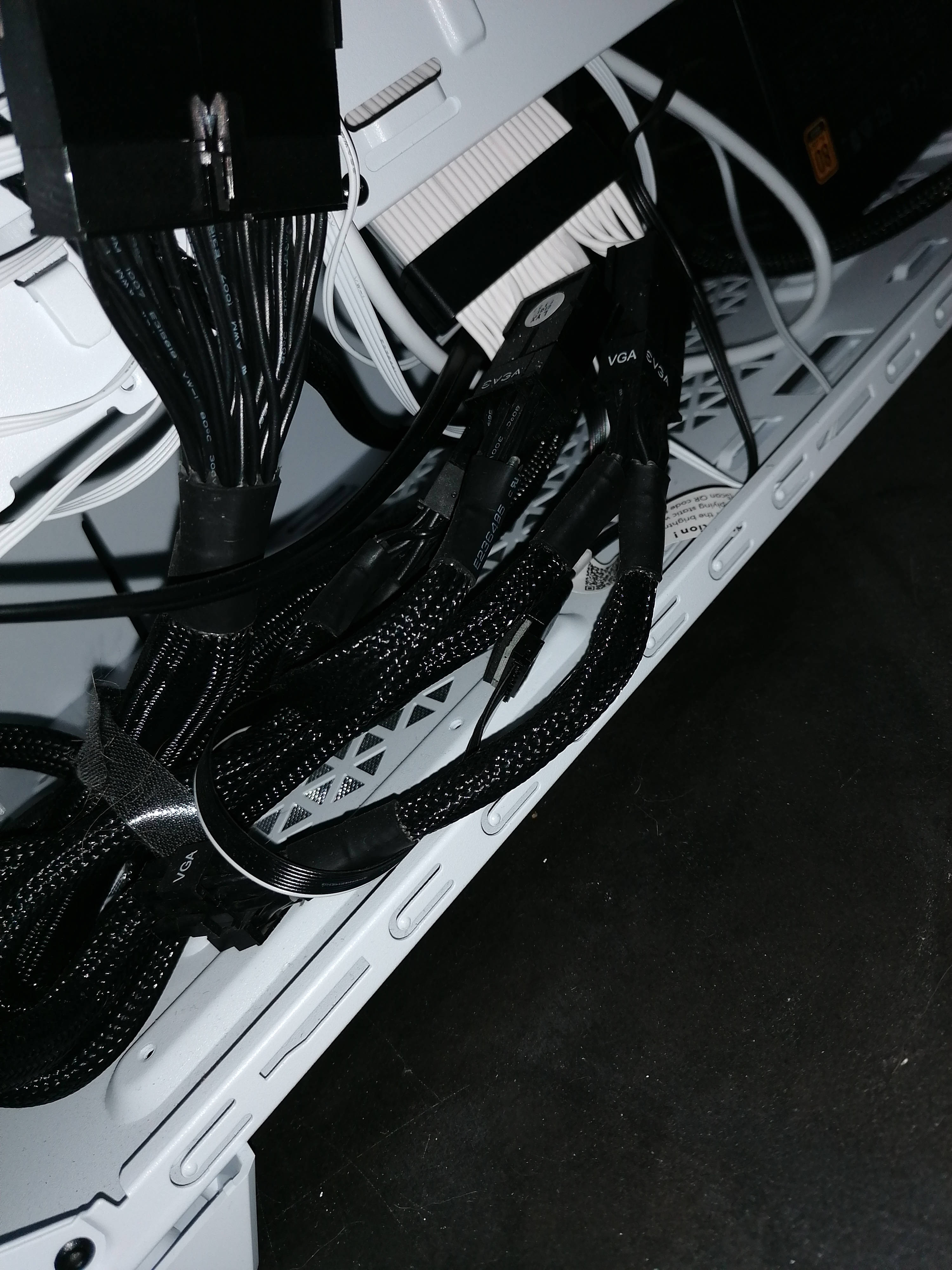

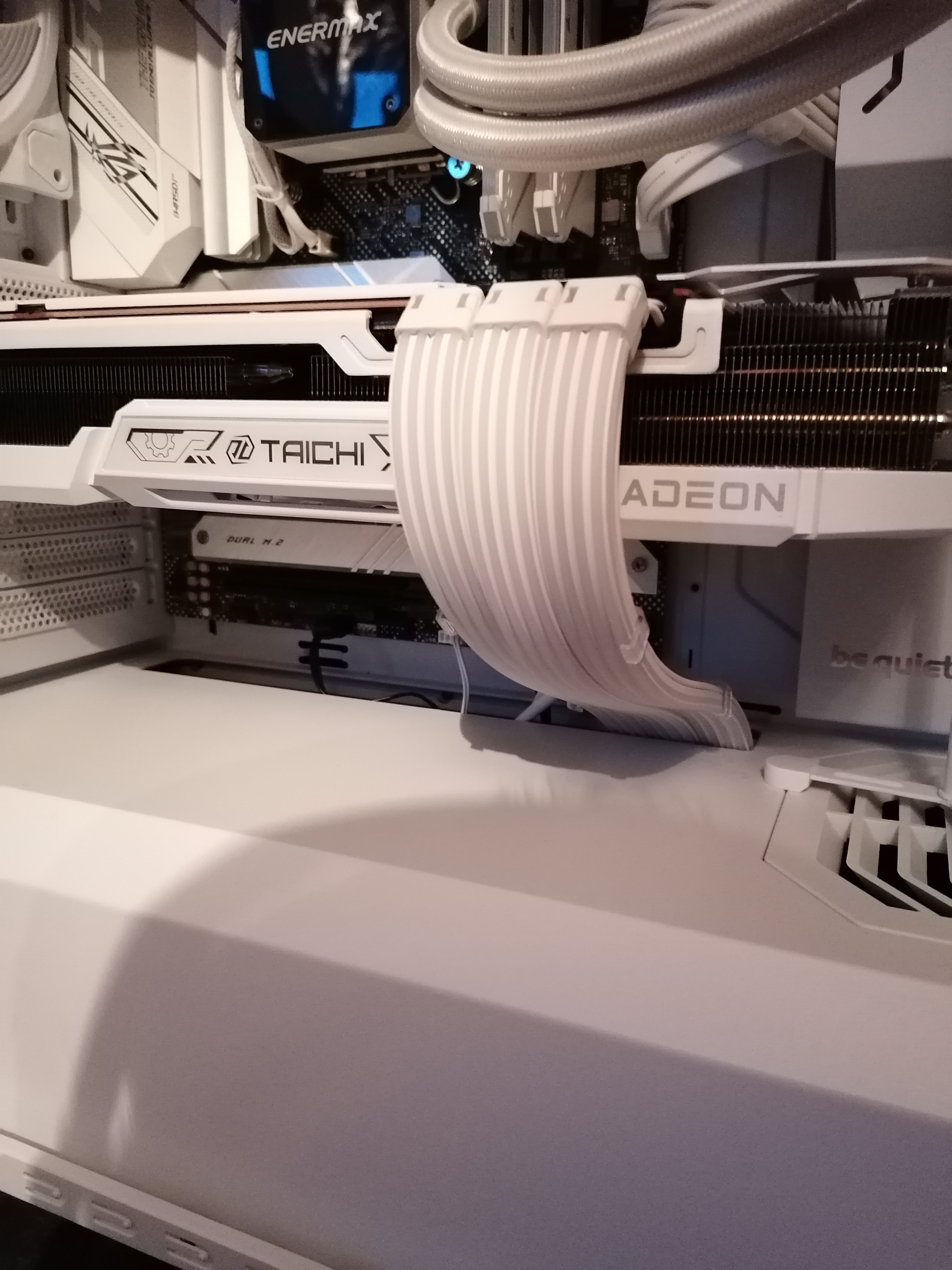

Kann sein dass du ne Spannungsspitze hast die von zwei Kabeln nicht getragen werden kann. Ist aber nur ne Vermutung, hatte ich mit meiner RX5700 auch manchmal. Könntest du mal ein Foto der Verkabelung Posten?
Da ist ja noch das Ding: nur weil Spiel A, B und C damit laufen, hast du keine Garantie, dass Spiel D auch läuft. Liegt an der Software und wie sie gecodet ist. Man erinnere sich nur mal an die EVGA 3090 die wegen diesem Amazon Spiel abgeraucht ist, verstehst du worauf ich hinaus möchte?
Die Bilder sind nicht wirklich gut, es sind halt 2x PCIE Y Kabel die in das LianLi Strimer gehen.

Bitte mal die LianLi extentions testweise weglassen

Ohne Verlängerung - Kein Unterschied.

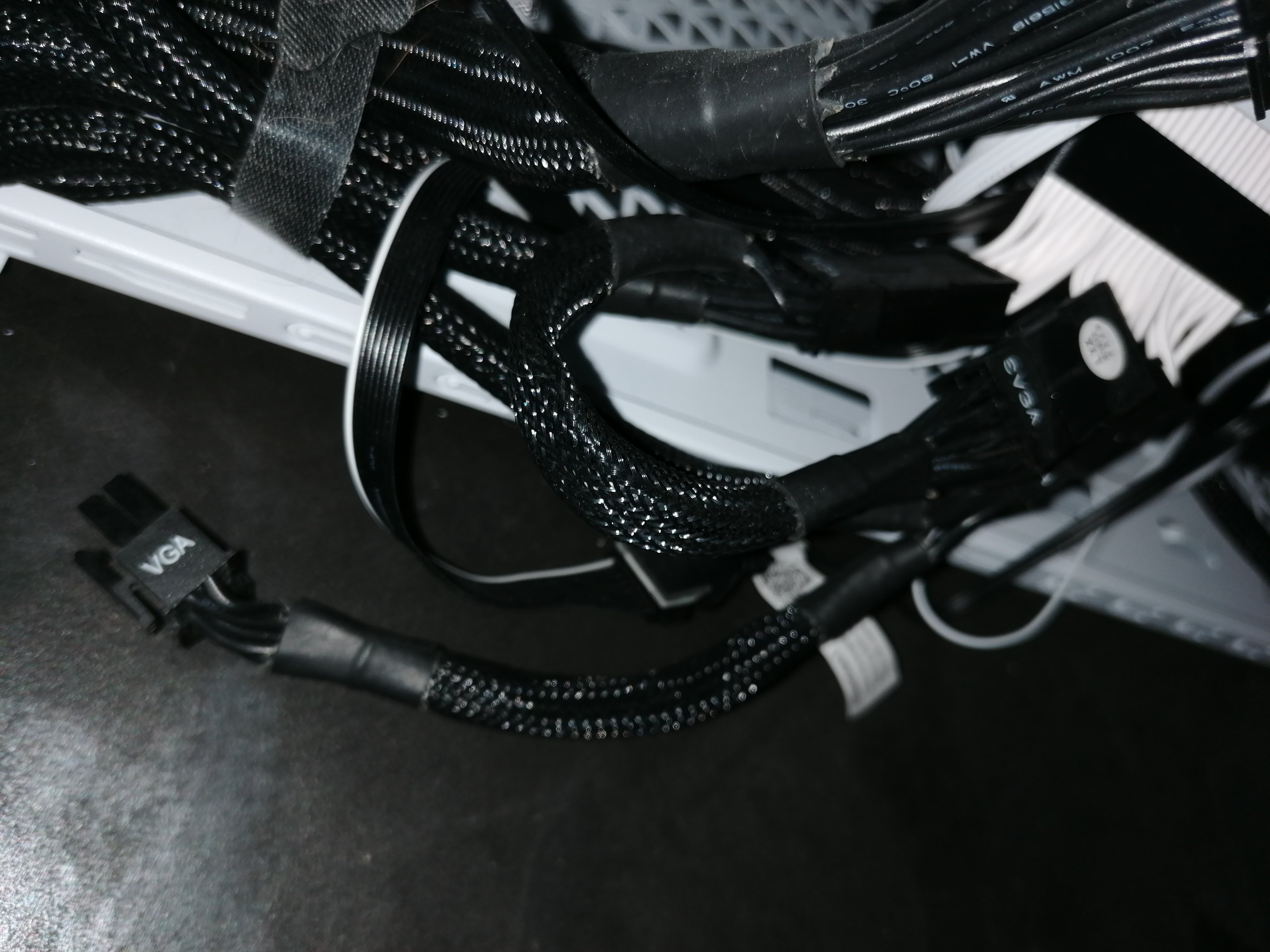

Und jetzt wird es seltsam. Ich habe einfach mal den anderen Anschluss vom Y-Kabel an das Strimer angeschlossen - Das Spiel läuft 20min durch ohne das was passiert. Es gibt aber keinen sichtbaren Schaden an dem anderen Anschluss.
EDIT: Rechner neu gestartet - wieder Crash.
EDIT 2: Nochmal am Kabel rumgefummelt und es läuft grade wieder seit 10 Minuten. Liegt also wohl am Netzteil oder den Kabeln davon.
