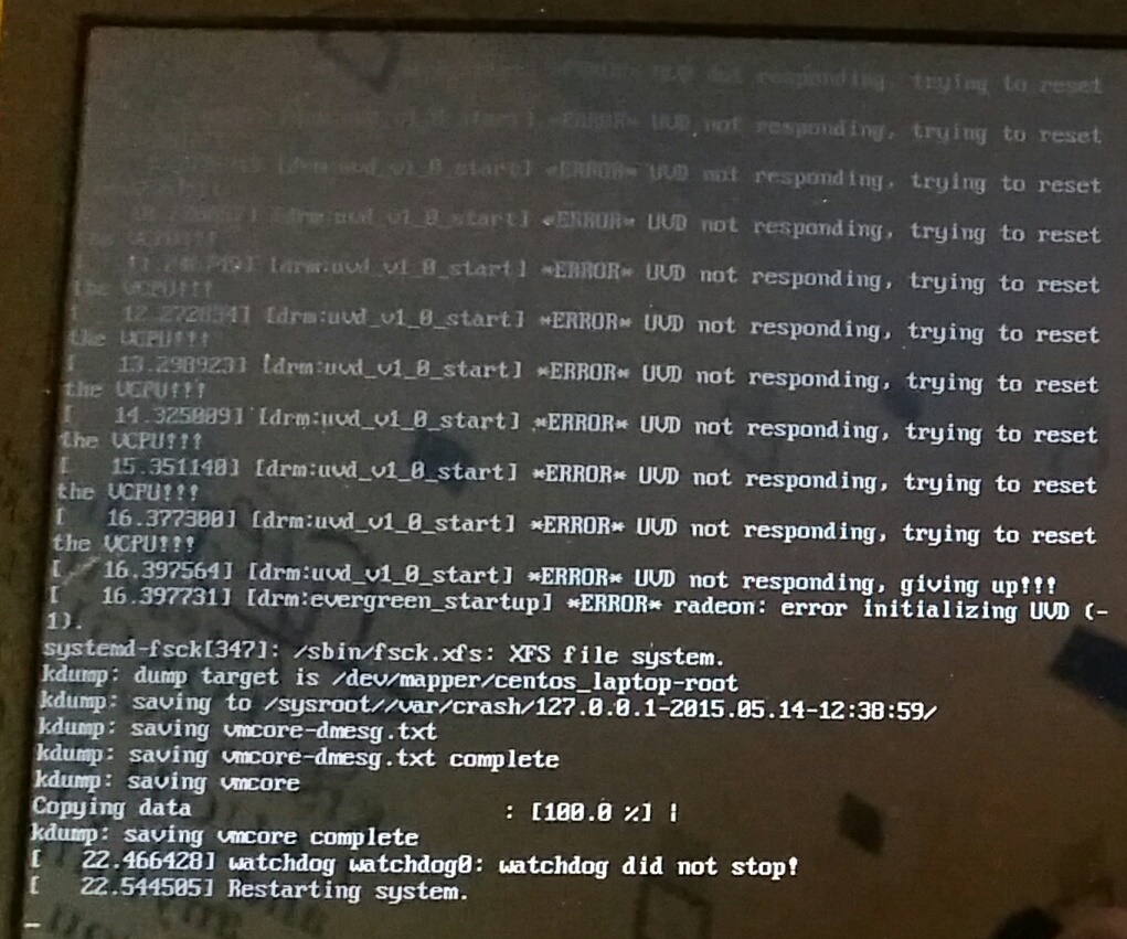

Ja: du schreibst welcher Fehler ausgegeben wird.
Du kannst auch ohne X starten und dann via "startx" X manuell starten inkl. Fehlerausgaben
Also er lädt das System erst garnicht.. Ich komme so in den Konsolenmodus nicht rein (zumindest nicht so wie ich es kenne wenn er keinen Treiber hat)
Du hast einen grub Startbildschirm? Dann kannst du auch in einen Texmodus booten, in dem niemals auch nur versucht wird X zu starten.
Ich hab noch die log-Datei von der Installation gespeichert und ein Bild vom Bildschirm gemacht, kurz bevor er neu startet.
Vielleicht hilft das weiter :)
Ja den hab ich. Oh das wusste ich gar nicht wie geht das denn?
Wenn ich die Rescue-option nehme, dann kommt erst ein schwarzer Bildschirm und anschließend wird der langsam immer weißer mit so vertikalen grauen Streifen drin^^
