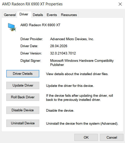

Blackscreen bei der Installation. Rechner lief noch eine Weile, Hintergrundmusik lief.
Dann stoppte die Musik.
Kurzer Druck auf den Powerknopf, keine Reaktion.
Dann notgedrungen einen harten Neustart gemacht.
Rechner faehrt immerhin noch sauber hoch :D
Laut Geraetemanager habe ich den eigendlich Treiber jetzt auch installiert, laut Datum, wenn auch die Versionsnummer nicht sprechend ist.
Aber von der Adrenalin Software ist keine Spur mehr da :D
Ist raus aus dem Kontextmenue, ist auch nicht gestartet, und findet sich auch nicht mehr ueber die Suche.
Herrje, AMD... Sowas darf doch nicht passieren...
Also nochmal installiert. Der Installer hat erkannt dass es angeblich installiert ist, also hab ich als Reparaturinstallation laufen lassen. Diesmal kein Blackscreen.
Nochmal Popup von Windows ueber einen benoetigten Neustart wegen veraenderter Hardwarekonfiguration. Also neugestartet.
Und schlicht keine Spur von Adrenalin. Nix, nada. Jetzt nach der Reparaturinstallation habe ich den AMD Install Manager drauf, aber sonst ist angeblich nix neues da.
Frage zur Absicherung... Hier bei diesem Download ist die Software mit dabei, oder?
ja, würde sonst nochmal DDU versuchen.
