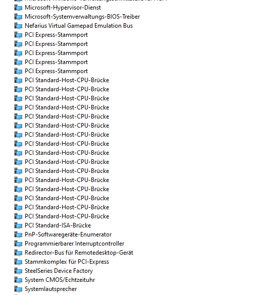

Mir fällt gerade noch ein, dass bei manchen Nutzern der Pci Bus (im Gerätemanager unter Systemgeräte zu finden) bei der Treiberinstallation nicht immer aktualisiert wird und dadurch zu Problemen führen kann.
Aktuell müsste Version 23.10.0.1 vom 09.03.2023 sein. Schau mal nach, ob du diesen Punkt als Fehlerquelle ausschließen kannst.
Reaktionen: captaincapri
Das ist interessant.
Huch, das ist wirklich interessant. :confused_alt:
Der Pci Bus sollte eigentlich über dem ersten PCI Express-Stammport gelistet sein (ist zumindest bei mir so).
Ist bei dir ansonsten irgendwelche unbekannte Hardware im Gerätemanager gelistet, die auf den fehlenden Pci Bus schließen lässt?
