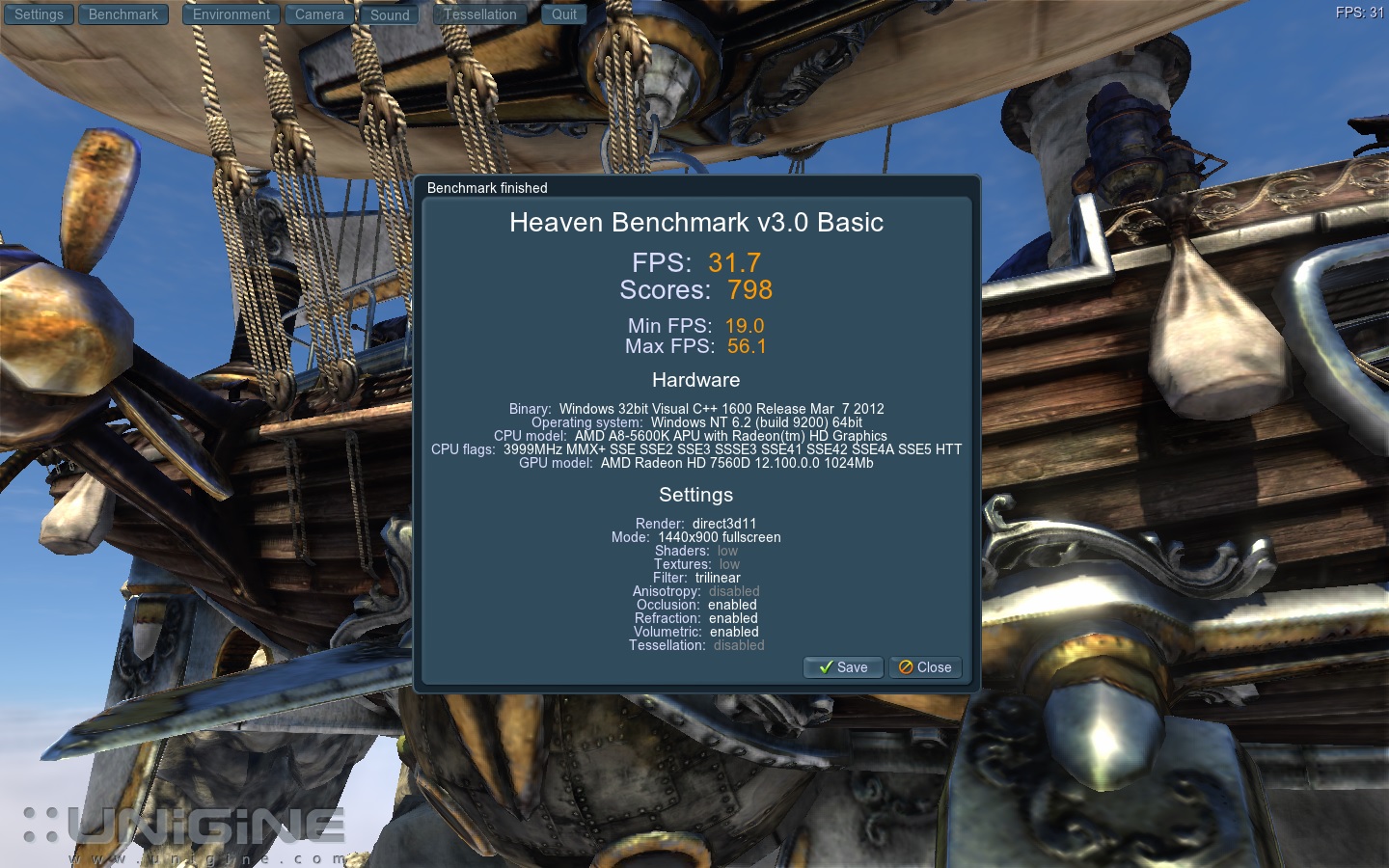

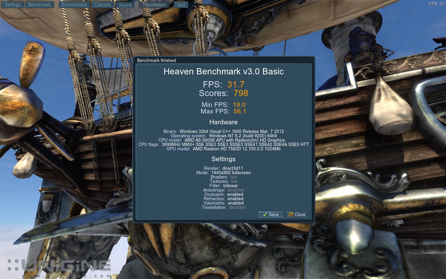

Touchthesky schrieb:
hier, meine A8-5600K, die Grafikkarte ist eigentlich um einiges schwächer als deine, im BIOS alles auf Standarttakt ^^

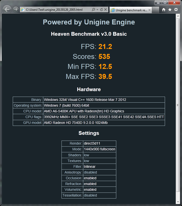

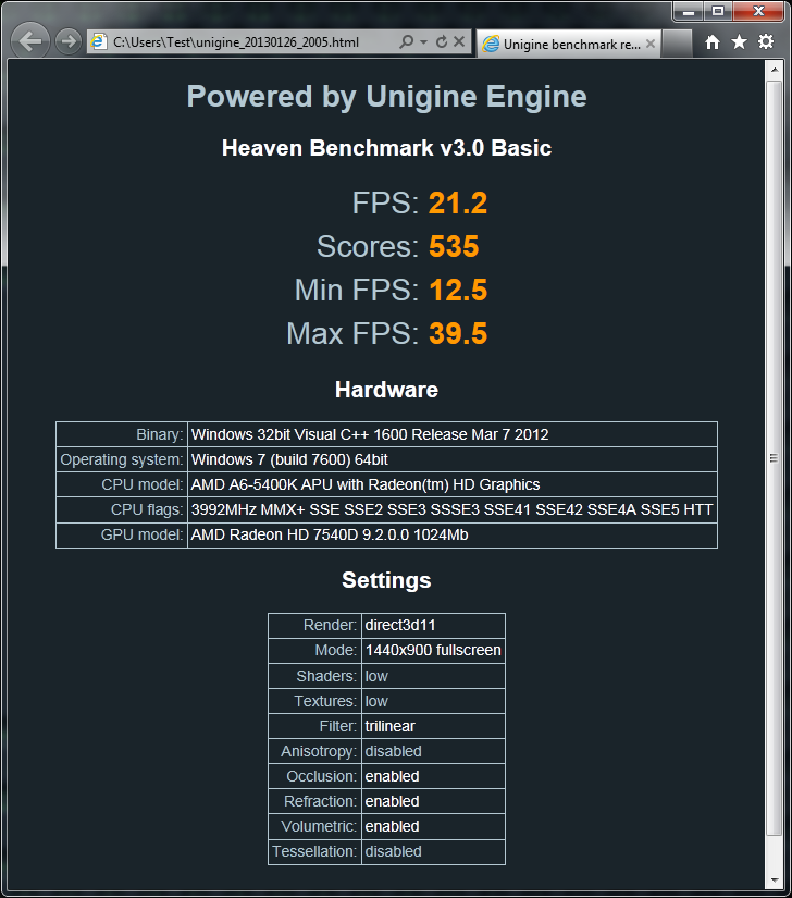

hier mein a6 @4ghz mit igp 1040mhz
@sonyfreak1234
Max FPS 39.5 und ich nur 31 :heul:

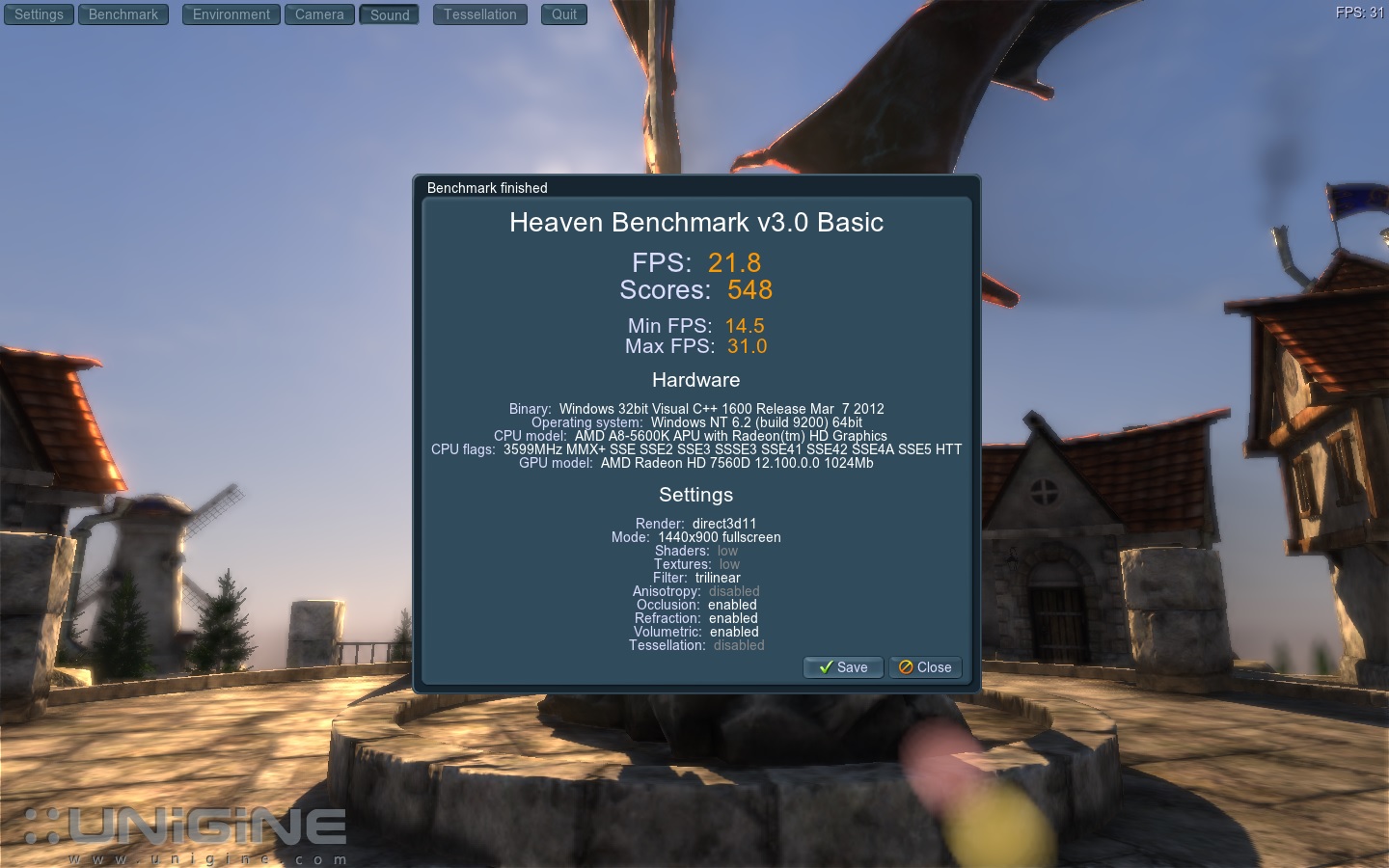

Hast du bei Heaven Benchmark im Setting Vsync angekreuzt? denn ich hab vorhin meine IGP im extreme Modus also 1013 MHZ laufen lassen, maximal FPS geht wie im Standardtakt nur bis maximal 31, dann hab ich heraus gefunden, dass ich im Setting Vsync angekreuzt hab,d.h. das Ergebnis auf dem Bild vom letzten Mal war also nicht so richtig.
so hier, IGP im Extrem-Modus, 1013MHZ, Vsync aus im Setting
