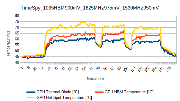

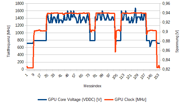

UPDATE:
Hier meine aktuellen Einstellungen und Ergebnisse:
MaximumMittelwertMedian
GPU Thermal Diode [°C]615858
GPU HBM Temperature [°C]676263
GPU Hot Spot Temperature [°C]746870
GPU Core Voltage (VDDC) [V]0.950.920.93
GPU Fan (ODN) [RPM]183514621471
GPU Chip Power [W]206167186
GPU Clock [MHz]154414731534
(Diese Werten wurden von mir auf den Zeitraum des Timespy-Tests gekürzt, die Ladezeiten während des Benchmarks sind noch mit dabei, jedoch die Zeit vor/danach nicht mehr)
Und hier der komplette Messzeitraum in grafischer Form:

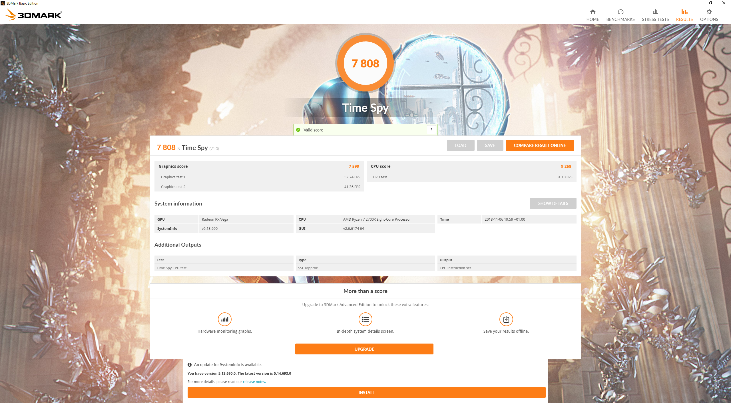

Bin jetzt von den Punkten bei den Benchmarks etwas schlechter, aber dafür vom Verbrauch her deutlich besser unterwegs.
Leider macht mein HBM nicht mehr mit bei der Spannung, stürzte immer ab.
Wenn ich mir die "verlorenen" Frames des jetzigen Timespy mit dem meines vorherigen anschaue, dann glaube ich nicht, dass ich diesen Unterschied merken werde. Was meint ihr?
Das jetzige Setting scheint mir vernünftiger zu sein.
