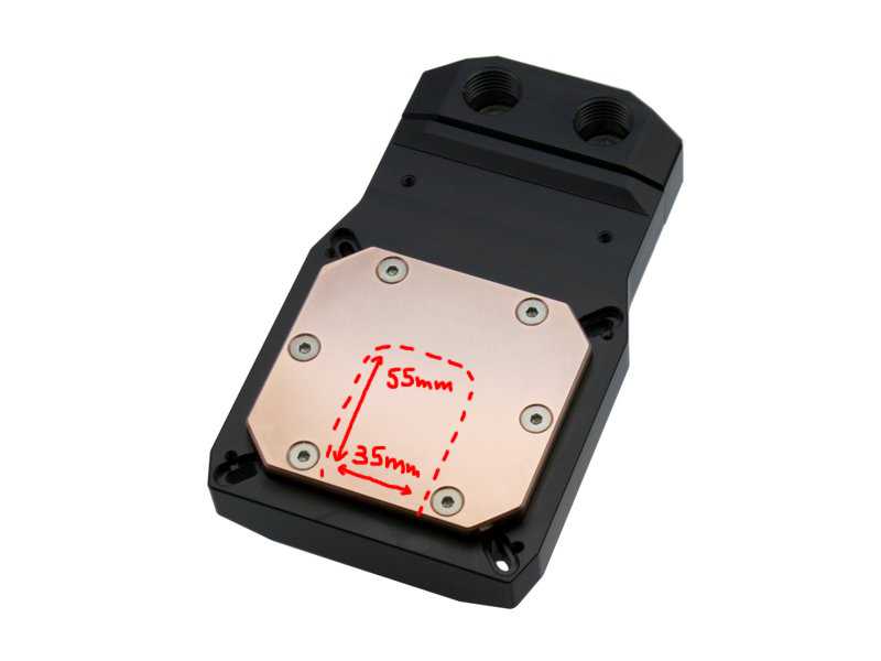

Ich habe aber aktuell eine gänzlich andere Frage: Kann mir einer sagen, wie wie Maße des Cores inkl. HBM sind?
Mein Heatkiller GPU-X² von Watercool hat zwar eine recht große Fläche, jedoch ist eine "Fräßkerbe" in einem Halbkreis reingefräßt worden (weiß der Geier wieso...), die die plane Auflage-Fläche für das Silizium unglücklicherweise auf 35mm x 55mm begrenzt...
Ok, habe es auf reddit gefunden: 26,1mm x 19.5mm
Sollte also passen!
