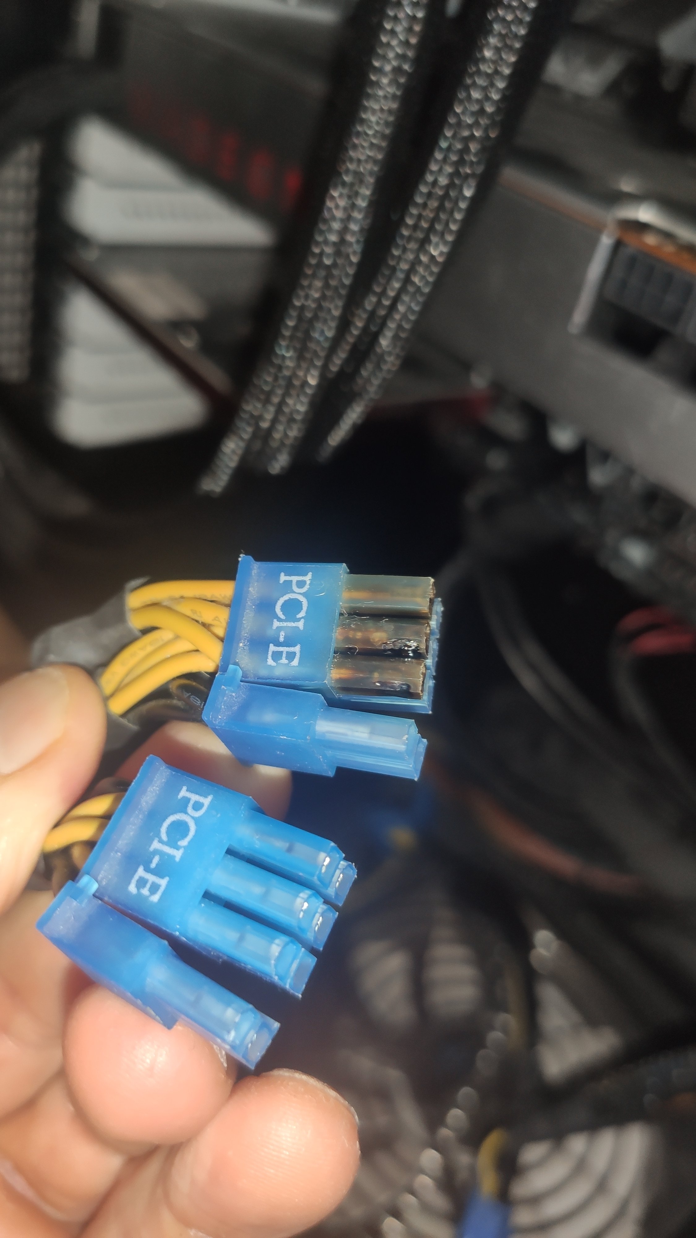

Nun mal was ganz schönes ...,
Das erklärt das seltsame Verhalten, wie kommt den sowas ;), soll ich nun den verbleibenden nicht verkohlten, und den zweiten Strang anschließen?
Edit.: Wundert mich dass das überhaupt noch lief :D

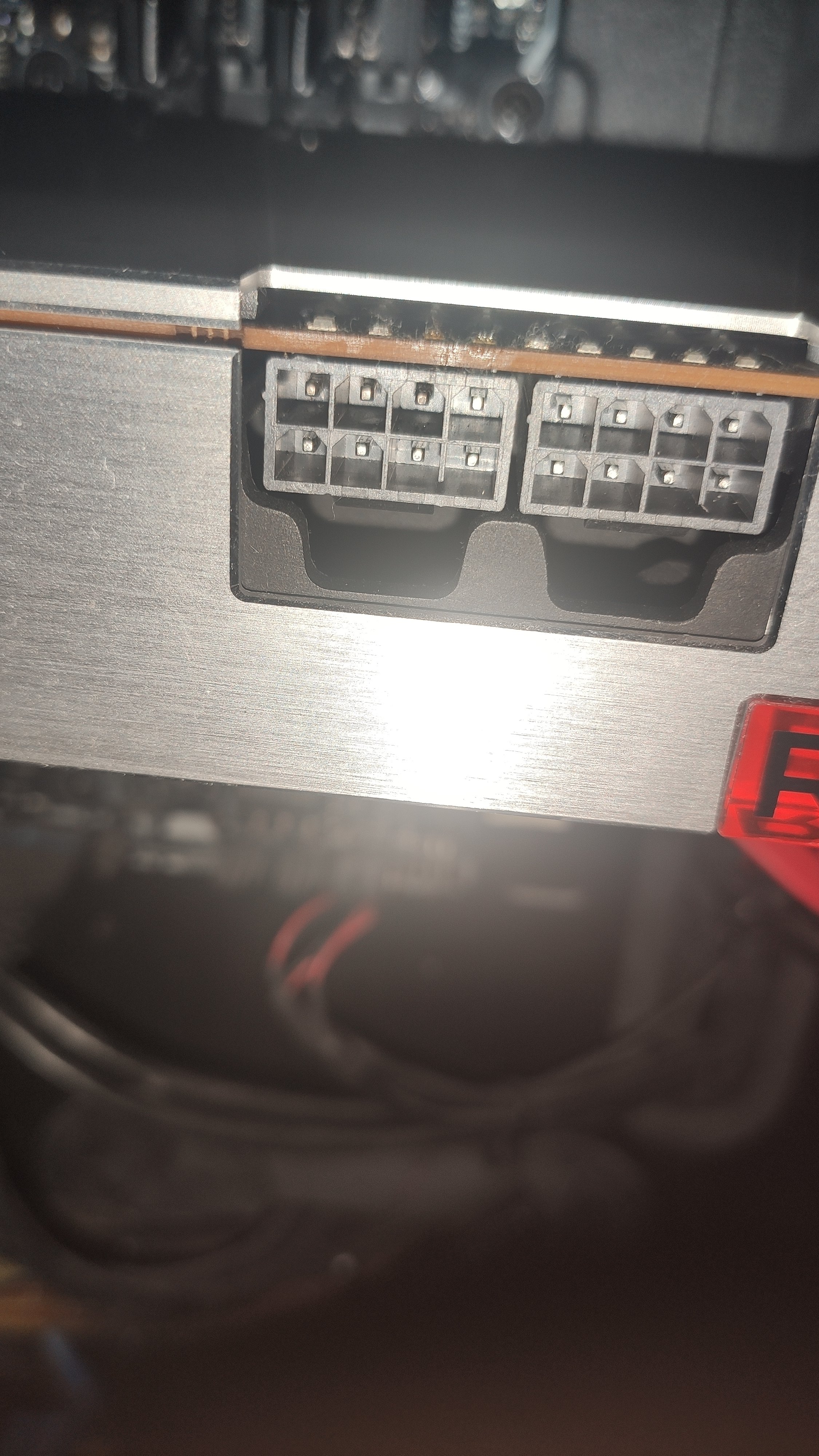

Oh oh, wie sehen denn die Anschlüsse an der Karte aus?
Gut das wir das Thema Kabel hatten.
Scheinst es aber ganz lustig zu finden.
Das war wirklich gut ja 😃
Ich finde es auch wirklich recht amüsant.
Ich dachte die Grafikkarte ist ziemlich sicher kaputt bzw. dann wieder das Netzteil.
Der Anschluss sieht jetzt nicht sooo schlimm aus, ich werd das jetzt mal anstecken, vielleicht läufts ja.
Wenns da läuft dann bini ich von whs. 800 € für eine Grafikkarte mit + 40% Leistung auf ein Netzteil um whs. 140 € auf gar nichts gerutscht. Ist doch schön.
Irgendwelche Tipps, soll ich Kontakte zuvor irgendwie reinigen?
Läuft soweit alles ohne Probleme, die Platine ist nicht wirklich beschädigt, nur die kleinen LEDS oben sind ein bisschen mitgenommen leuchten aber noch. Nun stellen sich mir zwei Fragen.
Woher kam der Kurzschluss? Hatte vor kurzem mal sehr sehr lange kalt gelüftet. Doch kommt mir das eher komisch vor, Kondens?
Und Zweitens.: Wie wichtig ist die empfohlene Anschlussart.
Zumal der zweite Stecker ja mit den Litzen im beschädigten verklemmt ist.
Der zweite Strang gänzlich neu.

Jedenfalls keine anderen Kabel, von einem anderen Netzteil nehmen hier,
auch wenn die passen würden.
Wenn ich recht verstehe was du meinst.
Du nimmst ja nur den Stecker wo nicht verbrannt ist, von daher.
Du machst es aber ja eh einfach, und dann frägst du, was soll man da noch sagen.
Viel Glück.
Ja , bitte unbedingt! Und zwar an der Grafikkarte. Du willst doch das Kabel hoffentlich nicht weiter benutzen?
Das ist Müll; genau wie das Netzteil.
Durch den Belag auf den Kontakten gibt es einen Übergangswiderstand und wenn Strom durch einen Widerstand fließt, entsteht Wärme. Deshalb sieht dein Stecker auch dementsprechend aus.
Reinigst du die Kontakte nicht, kann sich das weiter hochschaukeln, bis irgendwas schmilzt.
Das Kabel nicht, das Netzteil eigentlich schon, sollte das System damit stabil laufen spricht doch nichts dagegen?
