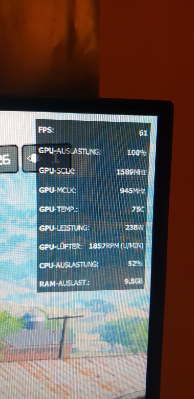

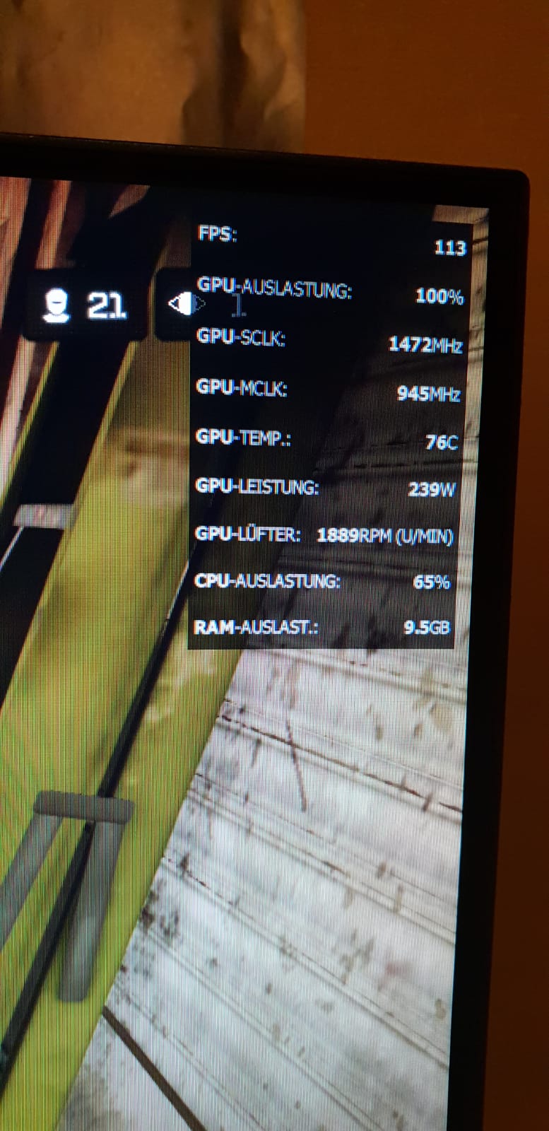

Anhand der Screenshots kann man wohl davon ausgehen dass es nicht CPU limitiert ist denn dann wäre die GPU schlechter ausgelastet. Anhand der deutlich unterschiedlichen Taktfrequenzen bei den beiden Szenen (immerhin fast 100MHz Unterschied) und der Tatsache das dennoch beide auf 100% GPU Last liefen würde ich auf eine Limitierung bei der Bildberechnung selbst tippen udn ahbe deshalb auch unterschiedliche Einstellungen beim Anti-Aliasing im Verdacht.
GPU läuft auf 100% und wird fast 80° warm. Die rendert sich die Seele aus dem Leib.
Die GPU lief auf den Bildern ausnahmsweise mal im Limit, sonst ist sie so zwischen 60 und 80%, der Prozessor immer gleich

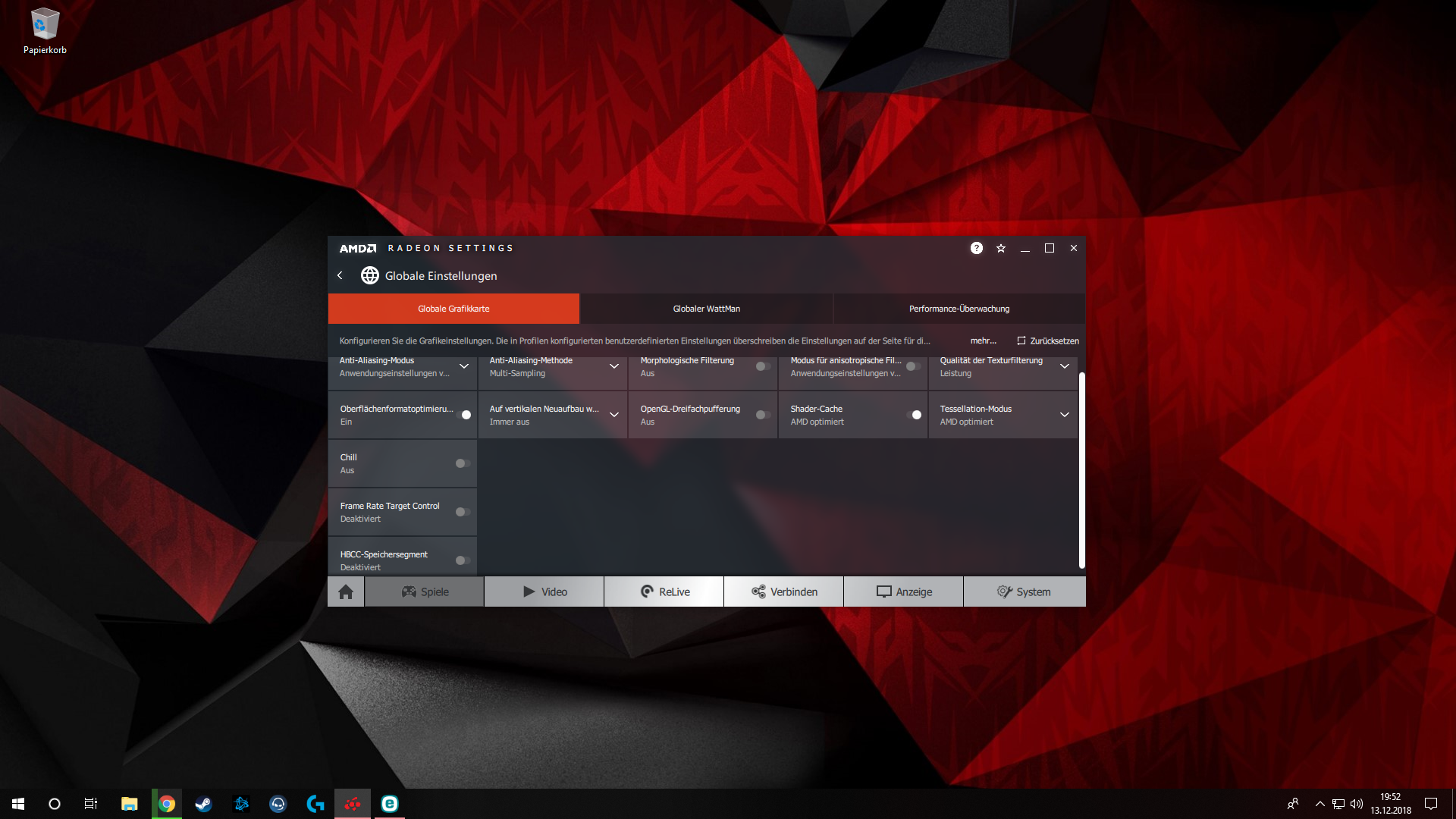

Wie sollten denn die AA Einstellungen sein?

Das einfache Multi-Sampling ist die sparsamste Einstellung, adaptive Multi-Sampling ist ein guter und dennoch relativ sparsamer Mittelweg (kann aber bei viel Transparenz Effekten auch gut Leistung fressen), Supersampling frisst hingegen deftig Leistung.

Das sind meine AMD Einstellungen.

FSAA ist auf das sparsamste eingestellt aber wie sieht es mit der DX11 Einstellung aus?
