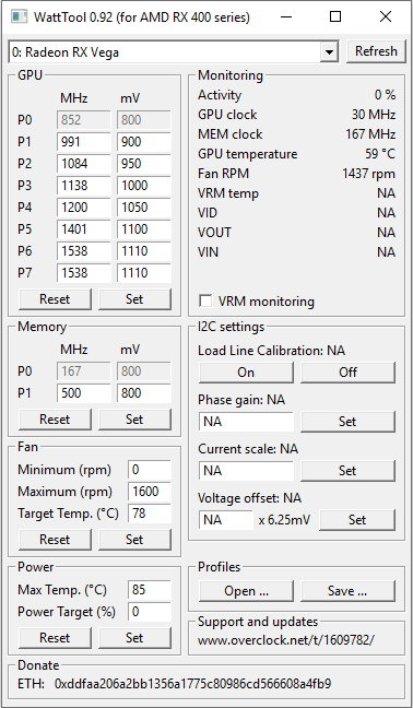

das sind die einstellungen und einmal der GPU-Z log nachdem ich die änderungen vorgenommen hab.

Irgendwas stimmt hier ganz und gar nicht. Das "WattTool" ist schon sehr alt. Ob das noch funktioniert kann ich nicht sagen. Ich habe zum Undervolten das "OverdriveNTool" + WattMan werwendet.
Was mir auffällt:
- Fans laut WattTool auf 1600 RPM limitiert -> Laut GPU-Z aber zu Beginn im Idle auf 2000+ RPM
- 100% GPU Auslastung aber die Fans gehen von 2000+ auf ~1600 RPM runter
- Fans am Schluss auf ~1400 RPM obwohl die Karte zwar noch warm, aber nicht unter Last steht.
-> Aus dem Fan Verhalten werde ich nicht schlau. Wie sieht denn die Lüfter-Einstellung im WattMan aus?
Bei mir ist z.B.: die Zero RPM Funktion im WattMan (neuste Version) aktiviert + Lüfter auf Automatik -> Karte im Idle auf 45°C und Lüfter drehen sich gar nicht. Habe aber ein auf Airflow optimiertes Gehäuse.
- Die Karte scheint sich auf Grund der hohen Temperaturen selbst herunter zu takten. HBM wird mit 95/96°C schon extrem heiß. Meine irgendwo gelesen zu haben, dass ~100/105°C zur Notabschaltung führen.

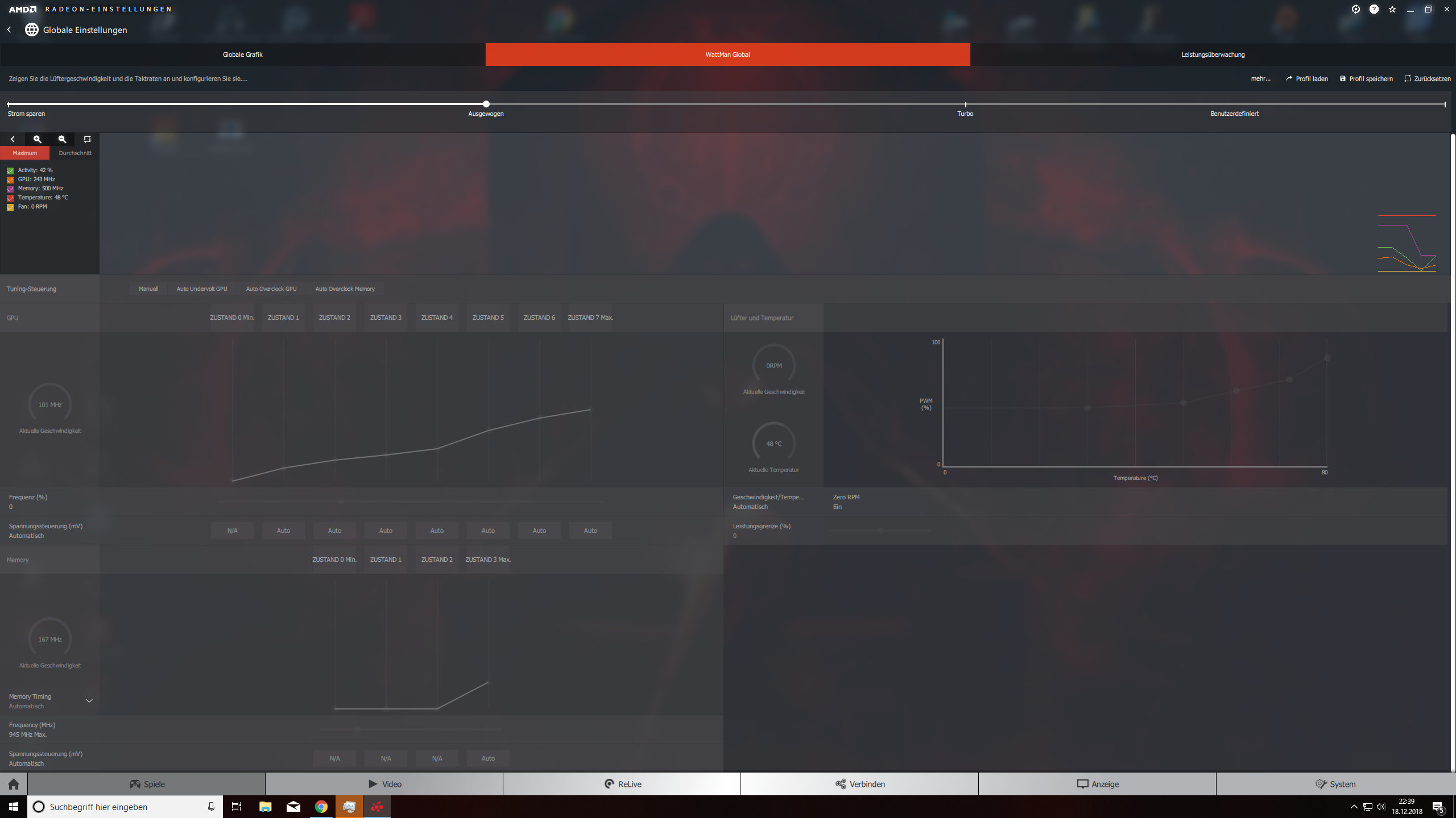

Habe alles auf standard settings und ausgewogen.
Das sie sich selber runter taktet ist mir auch schon aufgefallen weiss allerdings nicht genau was ich dagegen machen soll, bzw erstmal muss das ding ja stabil laufen.
