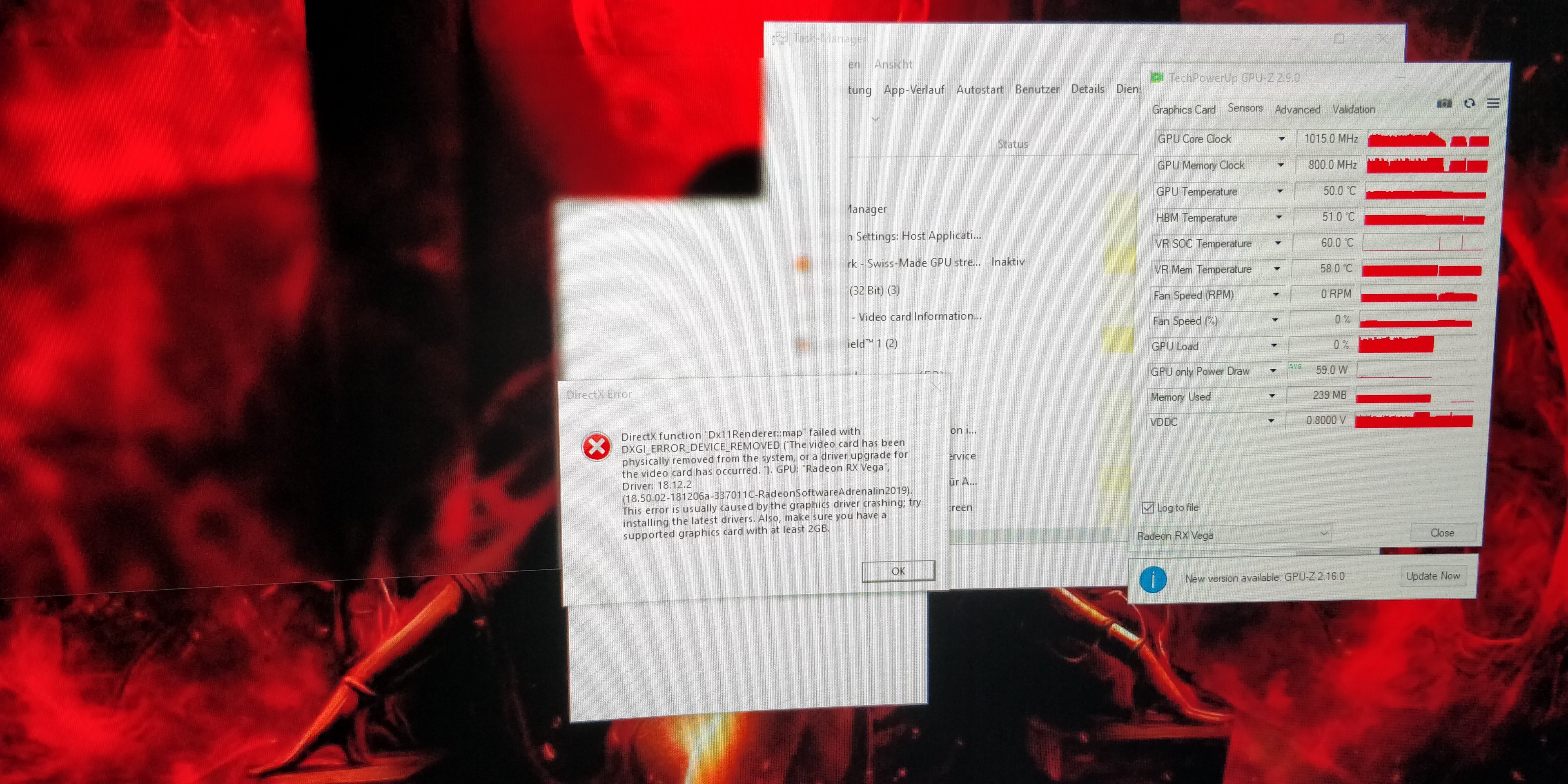

Hallo zusammen ich bin seit kurzem Besitzer einer Asus rog strix Vega 64 habe sie im Mindstar günstig erworben. Ich habe ein 750 Watt straight Power 10 NT.
Habe die Grafikkarte eingebaut und die aktuellen Treiber auf einem frischen win 10 64 Bit installiert . Nun habe ich aber das Problem das wen ich zocken will das Bild einfriert Sound läuft weiter für kurze Zeit und ich dann die Meldung bekomme das ich die Grafikkarte physisch entfernt hätte und ich sicherstellen soll das ich die neuen Treiber habe und die Grafikkarte mindestens 2 GB vram hat.
Das Problem tritt nicht immer auf manchmal läuft alles ohne Probleme dieses Wochenende zum bsp hatte ich überhaupt keine Probleme. Gestern wollte ich dann wieder zocken bf1 dann ging der Sound nicht mehr also habe ich audio Treiber deinstalliert und neu installiert und seid dem tritt das Problem schon wieder auf.
Habe das turbo Profil im global Wattmann aktiviert sonst alles auf Standard settings. Habe überlegt die Karte zu undervolten und dann zu übertakten allerdings behebt das ja nicht mein Problem scheint ja an der Software zu liegen🤔.
Habe schon ein bisschen rumgesucht und das Problem scheinen viele Leute mit der Vega zu haben könnte das NT kaputt sein? Ist eig neu. Vlt Karte defekt ? Brauche dringend Hilfe !

dr. lele schrieb:
Bei einer Asus Strix Vega 64 und dem Turbo Modus hätte ich die vrms in Verdacht. Die werden ja bekanntlich nicht gut gekühlt und im Turbo Modus zieht die Karte schon ordentlich.
https://reddit.com/r/ASUS/comments/96ln06/comment/e42l71z
Wie sieht es denn im balanced oder stromspar Profil aus?
Ja könnte Natürlich sein allerdings funktioniert es ja manchmal und dann auch längere Zeit und bei hohen Temperaturen (80) ohne Probleme.

Bei den Vegas kann man sich alle Turbo Profile schenken. Lieber manuell Power-Target auf Maximum und Spannung soweit runter wie möglich.
@TE: Wie hast du deine Strix mit Power versorgt?
Je ein einzelner Kabelstrang vom Netzteil abgehend für jeden 8-Pin, oder ein Strang vom Netzteil der beide 8-Pin versorgt?
Reaktionen: LukS und dr. lele
Letzteres werde es später auch nochmal mit einzelnen probieren habe die voll modulare Version des NT . Hoffe da sind zwei einzelne bei 😅

Als ich beide 8-Pin meiner 64ér über einen einzelnen Kabelstrang angebunden hatte, stieg die jedenfalls sporadisch aus. Könnte für das von dir geschilderte Fehlerbild ein richtiger Lösungsansatz sein.
Okay habe jetzt zwei Kabel angeschlossen läuft erstmal bis jetzt kein Problem lasse gerade Mal furmark ein bisschen laufen und Speicher Mal die Daten. Problem nur weil es jetzt läuft heißt es nicht das dass Problem aus der Welt ist. Werde den PC paar Mal neu starten und gucken ob das Problem nochmal Auftritt.
Danach würde gleich die Vega noch UV und OC und dann nochmal furmark laufen lassen und Vergleichen.
Wir kreisen das Problem ein. Ich bin guter Dinge wenn Furmark läuft.
Wieviel ziehen GPU & HBM dann eigentlich im "ausgewogen"-Modus bei der Strix?
Schon bis zu 264 Watt? Die Referenz 64 deckelt ja bereits bei 220W.
Okay hab im Wattmann einfach Mal Auto undervolt eingestellt und neugestartet und wollte gerade für Mark laufen lassen ist abgeschmirt Bf 1 auch .
Also in der logfile von GPU-Z hab ich bei zwei Minuten gameplay Bf 1auf wqhd und ultra bevor es abgeschmirt ist bei ausgewogen und sonst Standard settings im Wattmann alles von 140-243 schwankt aber ziemlich
