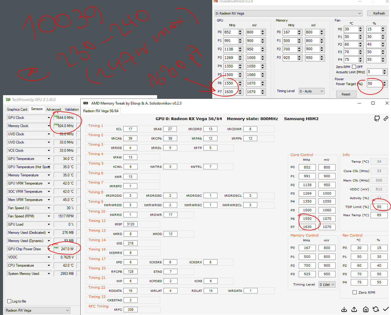

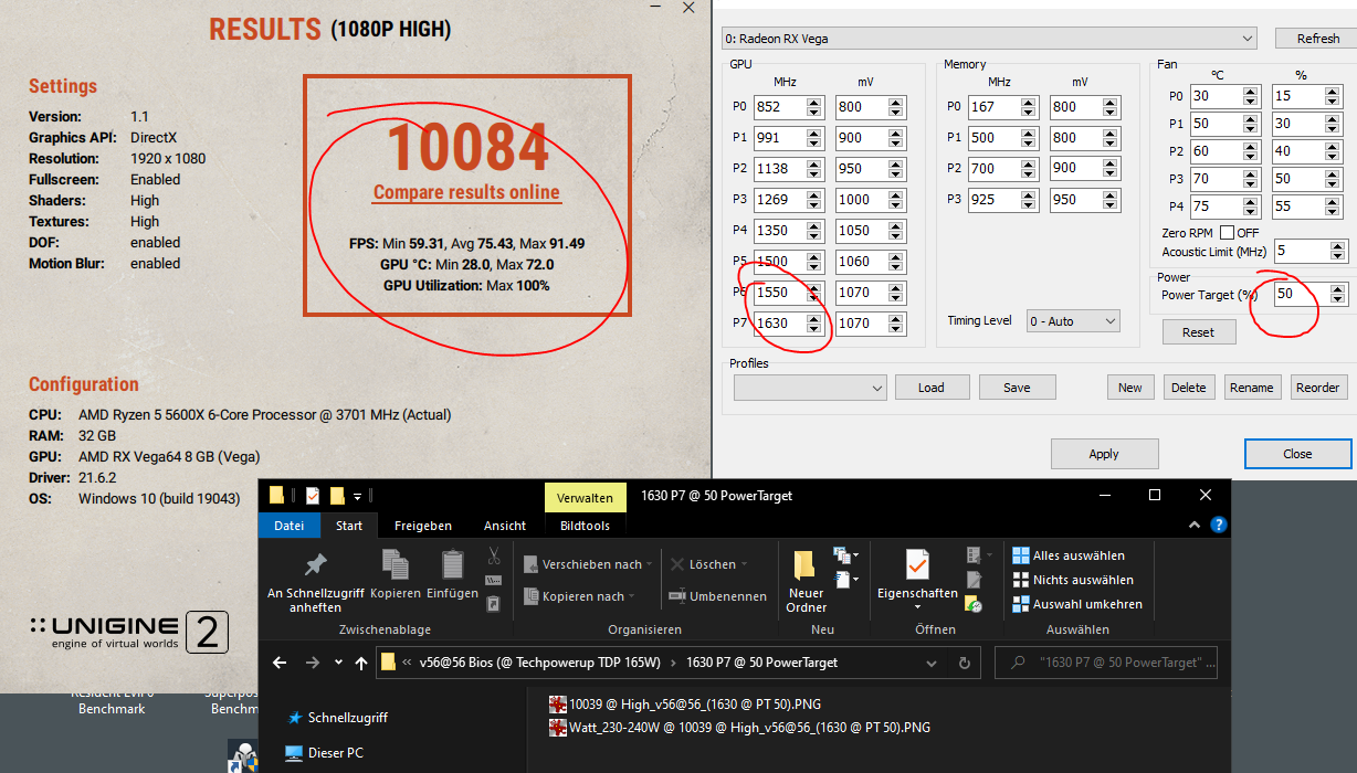

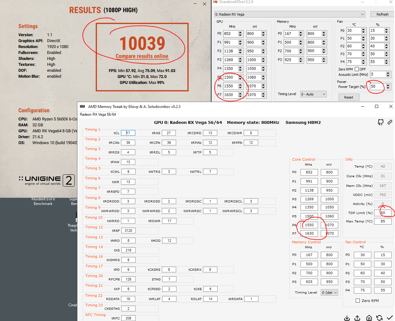

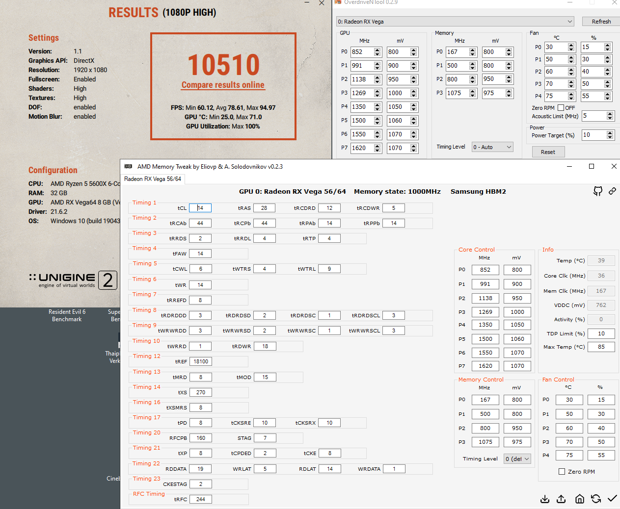

Erstmal würde ich das max. stabile UV ausloten. Als Anhaltspunkt hier paar Bilder von meiner Blower Vega 56:
Wie du sehen kannst, mit 64-Bios habe ich da nicht viel mehr rausgeholt...Aber wenns geht, warum nicht...

Deine Werte sind nicht optimal, so wäre es mit UV besser:
GPU: 1660 Mhz @ 1070-1100 mV. Die nidriegst stabile mV-Einstellung sowohl in Benchmarks als auch Spielen prüfen. Spiele reagieren da meistens empfindlicher als Benchmarks.
Wenn, 1660 MHz nicht durchgehen gehalten werden können, dann könnte es am Powerlimit liegen.
MEM: 1100 Mhz @ 970-1000 mV. 970 mV vielleicht zu optimistisch, muss man eben testen.
Lass einen Benchmark laufen (superstition) und achte darauf ob der max. Mem-Takt durchgehend gehalten werden kann. Wenn nicht, liegt zu wenig mV an.

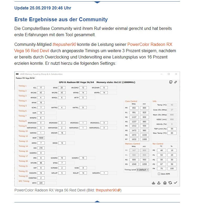

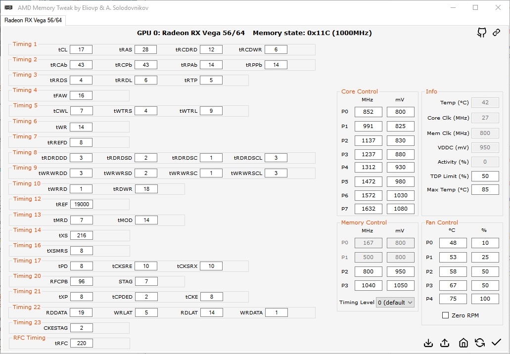

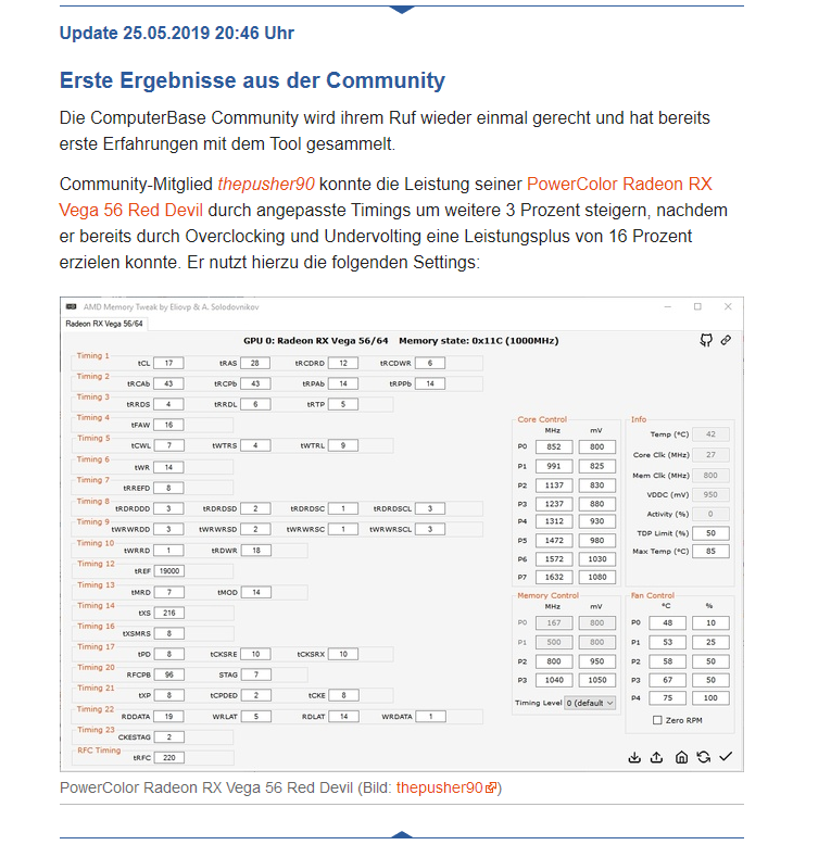

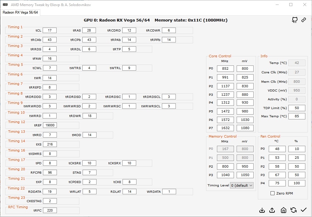

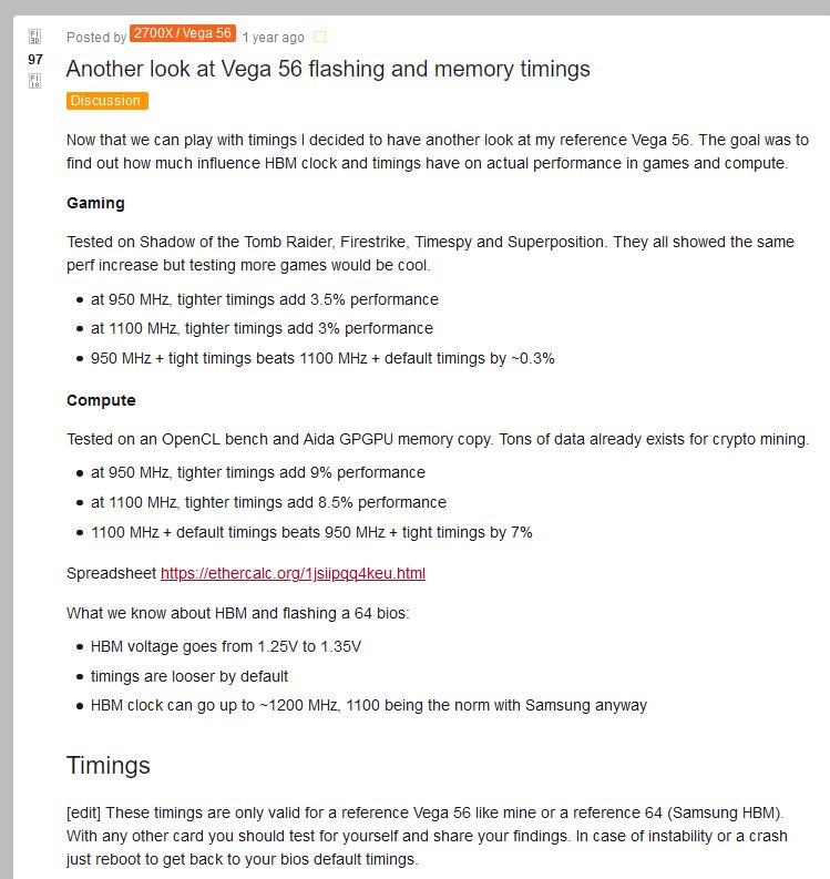

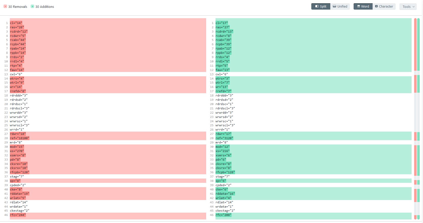

Gute Vega-Timings-Info auch hier @ CB:
amd-memory-tweak-vram-oc. dazu am besten die ganzen Kommentare durchlesen.

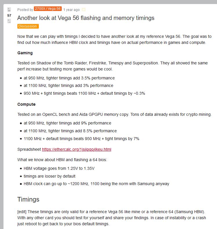

Interessant ist auch diese Seite in den Kommentaren: tREF boostet FPS ganz gut

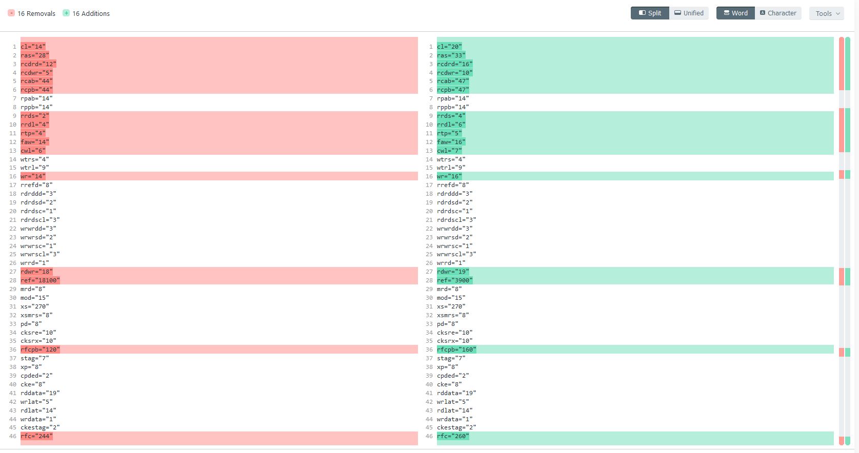

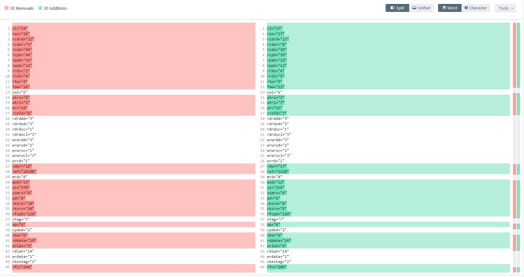

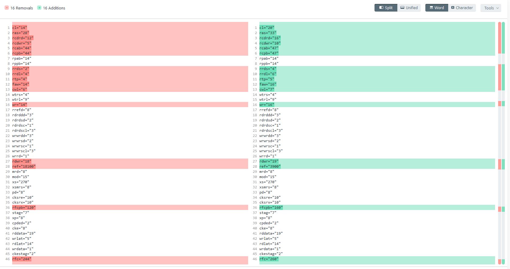

Im Anhang Timings für Vega 56, die leichten Performance-Schub bringen (3%).
UV und PowerTarget auf 50% bringt am meisten Schub. Laut der Info bis zu 16%.
Und in den .txt-Dateien sind die Timings abgespeichert, die man in das Tool "AMD Memory Tweak" einpflegt.
Sowohl die Standard-Timings als auch die optimierten Timings. Muss man testen, ob der Speicher die schärferen Timings verträgt. Aber diese Timings wurde schon durchgetestet, daher wohl bewährt und gute Basis, wenn man nicht speziell an den Timings tweaken will.
Im Angang als letzte Info von mir auch super Übersicht, wo die Unterschiede bei den Timings liegen.
(also, das eine Bild mit den 56er Timings mit tCL 17, das sind nicht die straffen (tight"en") Timings. Das wären erst die mit tCL 14.
  • 64 tight.txt
    64 tight.txt
  • 56 tight.txt
    56 tight.txt
  • 64 default.txt
    64 default.txt
  • 56 default.txt
    56 default.txt

Dann übernehme wenigstens die Werte aus meinem Bild mit den über 10000 Punkten in Superstition und packe den Timings-Mod drauf. Aber nicht so wie im Bild mit den laschen timings, sondern mit denen aus der 56 tight.txt (tCL @ 14). Kannst natürlich den GPU-Takt höher setzen als ich (jede Vega ist da anders).
Wie in einem meier Bilder zu lesen ist: der Speicher eines V56-Bios mit optimierten Timings ist schneller als der V64-Speicher @ 1100 MHz. Wenn du schon beim V56-Bios bleibst, dann ist Speicheroptimiertung sehr zu empfehlen.
Wie viel Strom zu den GPU mit dem Powertarget-Einstellung geben willst, kannst du nach Verbrauch entscheiden.
Für max. Leistung ist max. stabiler GPU-Chip UV + 50% PT empfohlen.
Und man kann es nicht oft genug wiederholen: bei der Vega ist UV Pflicht. 1600 MHz sollten bei 1070 mV stabil gehen. Aber ich würde nie die normalen Werte fahren, wie deine 1150 mV....viel zu viel.....unnötig hungrig und heiss. Speicher @ V56-Bios mit Glück auf 1000 MHz @ 975mV....einfach mal testen. Realistisch sind da so 950-975 Mhz @ 950-975 mV. Aus dem Kopf, müssten andere bestätigen...

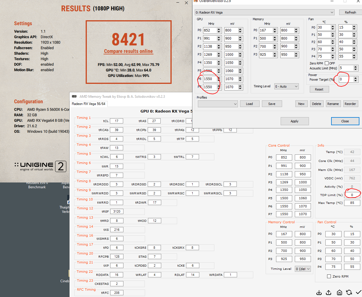

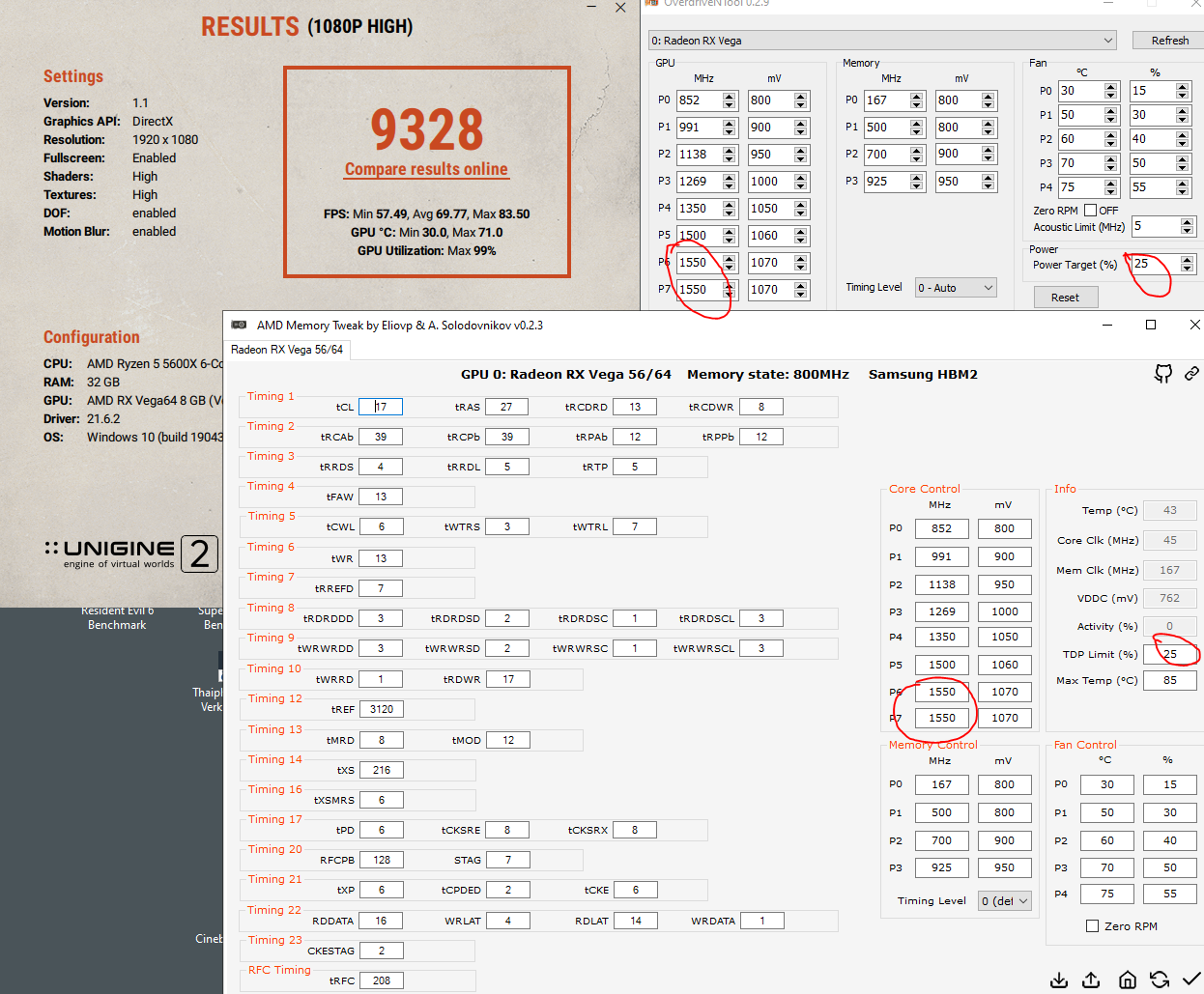

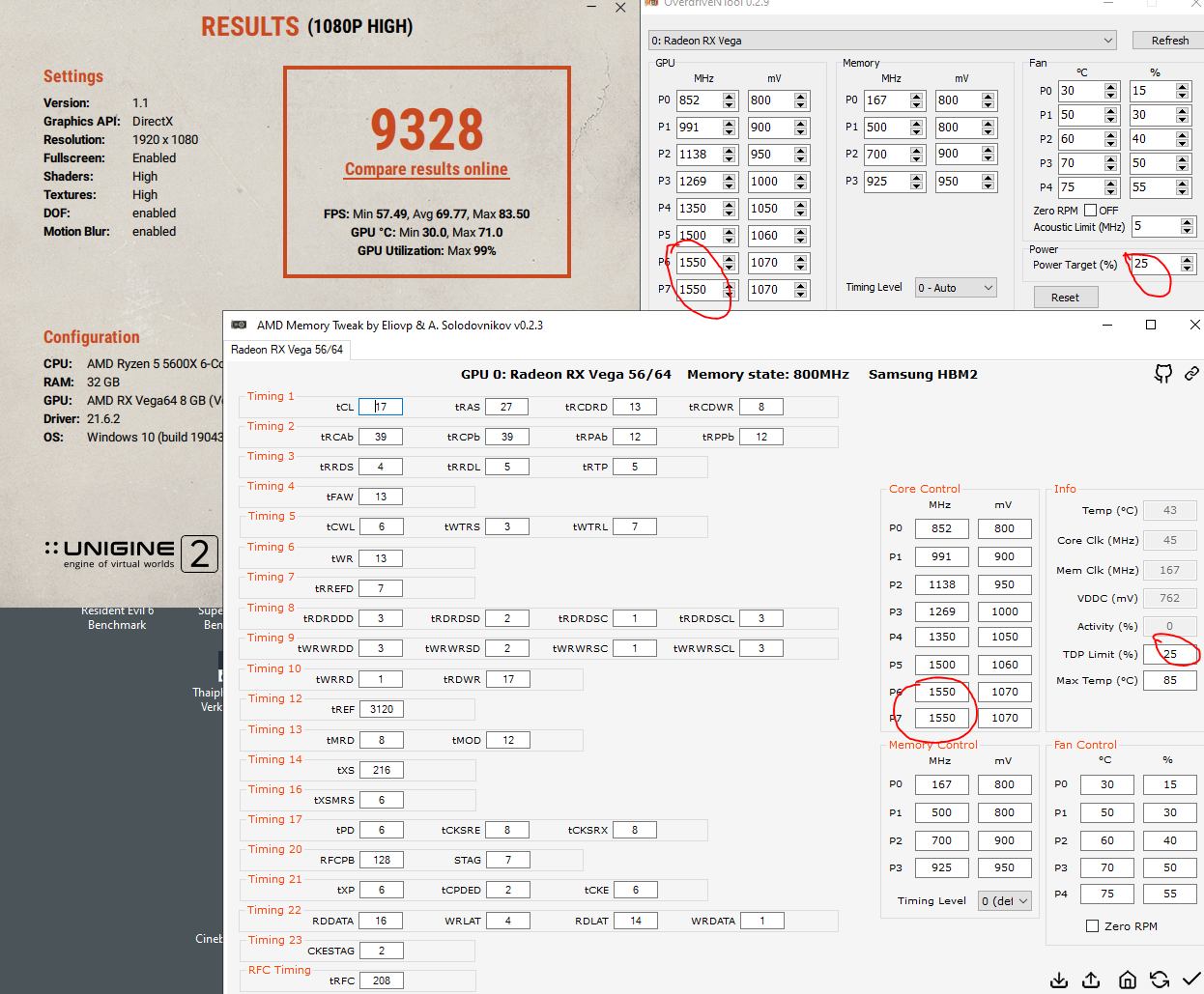

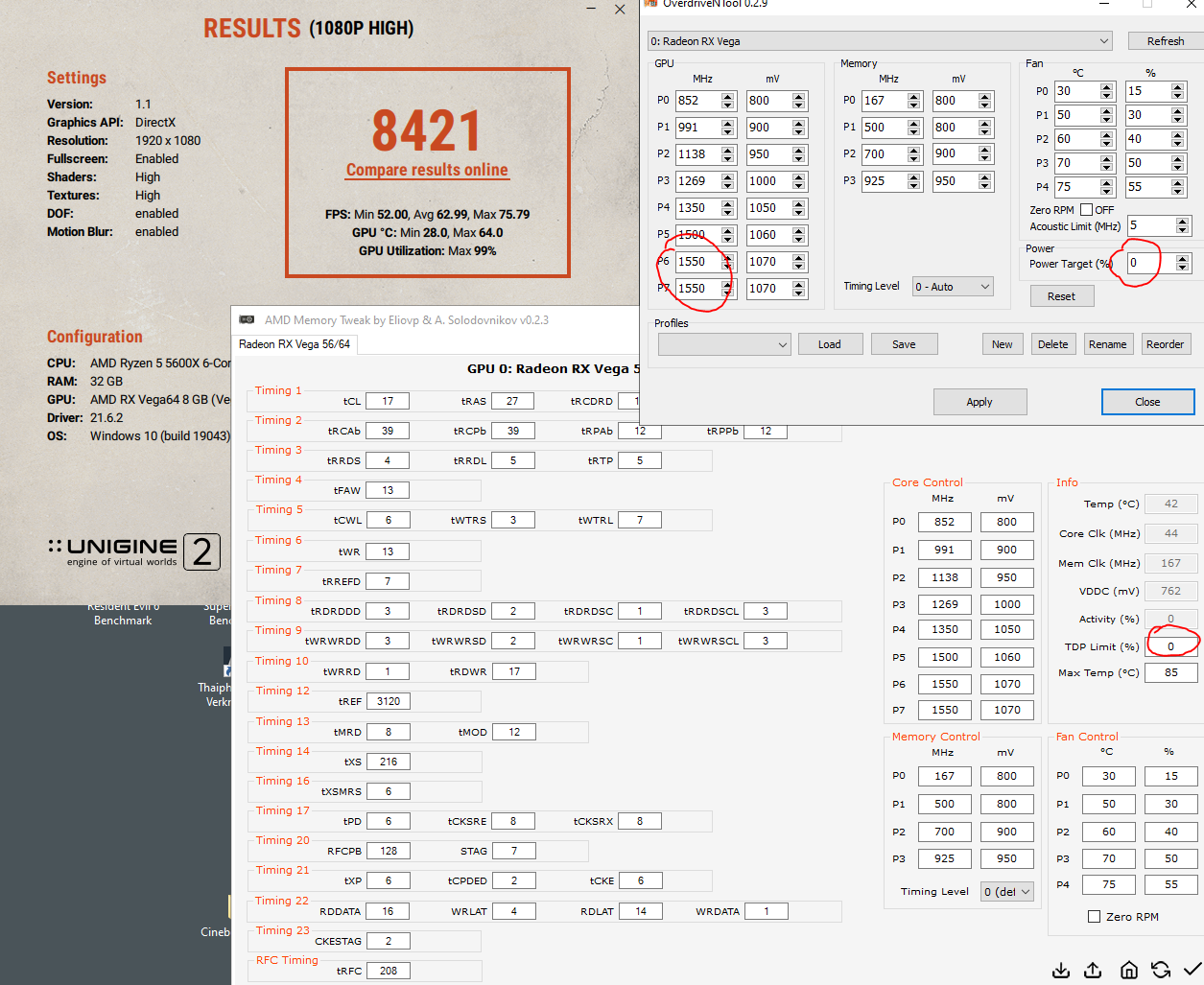

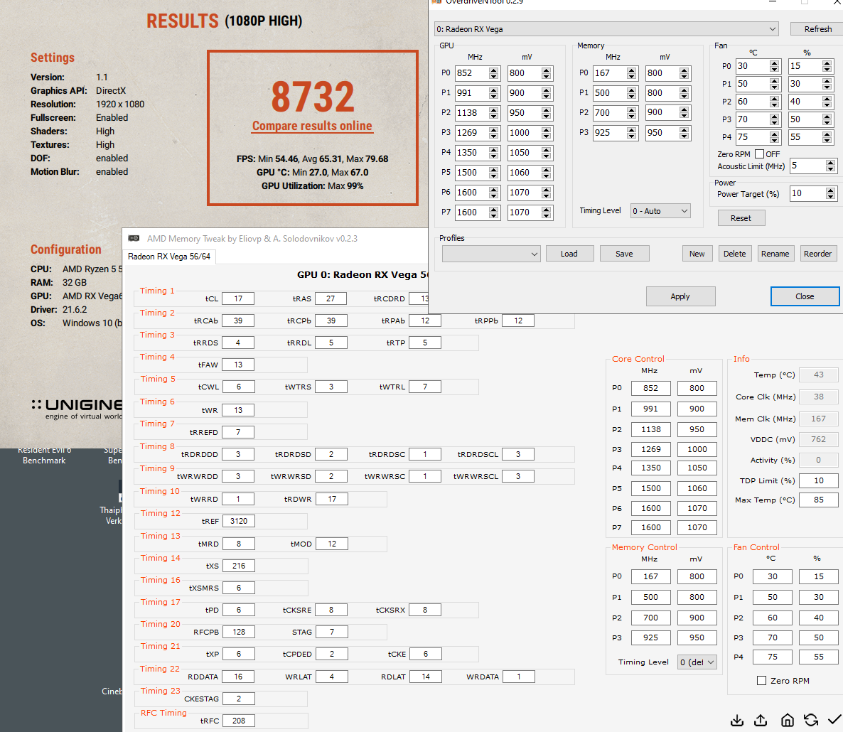

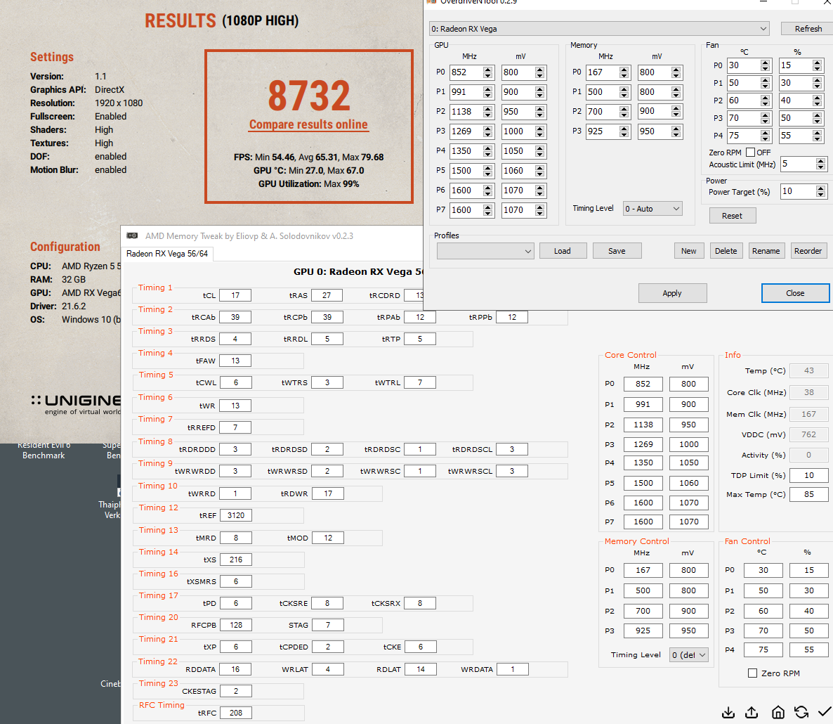

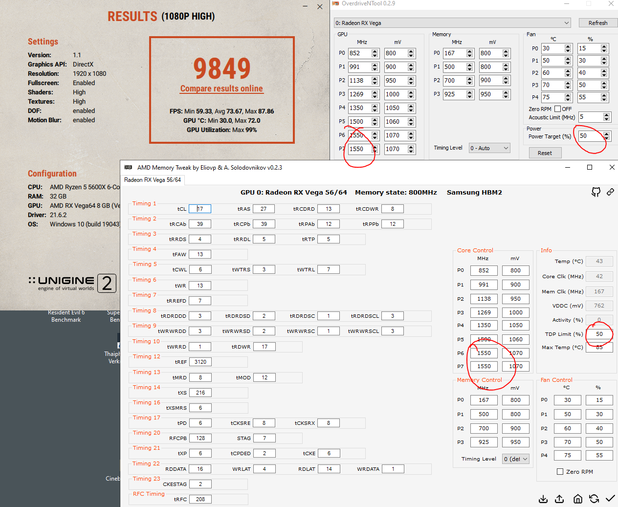

Im Anhang Bilder mit unterschiedlichen Settings in Bezug auf den Verbrauch (W). Suche dir war aus und teste das Setting auf Stabilität durch. Erstmal Benchmarks durchlaufen lassen, danach Spiele. Spätestens in Spielen sollten Crashes kommen, wenn das Setting nicht stabil ist. Spiele sind da zickiger als Benchmarks.
