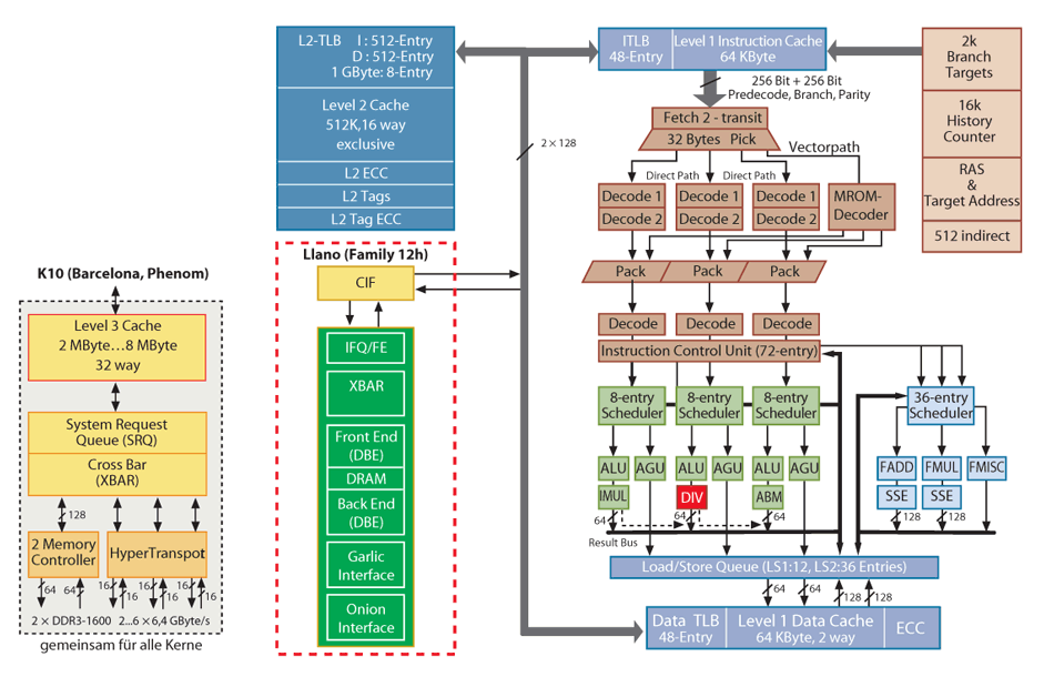

Ralf555 schrieb:
Wenn ich Vorteile von AMDs Grafik aufzählen müsste, dann wäre es DX11, Treiber und performance (Llano zumindest), nicht jedoch das Fusion/APU Schlagwort.
Hier kommt der Vorteil des kleineren Speicherinterfaces und dadurch geringeren Strombedarfs zum tragen - diese Dinge darf man nicht vergessen nur weil sie sich nicht in FPS ausdrücken sondern in Watt.
Die vergangenen IGPs hatten Probleme mit dem Speicherdurchsatz, während APUs einen gemeinsamen Speichercontroller für CPU und GPU Teil haben.
http://www.heise.de/ct/artikel/Teile-mit-Eile-1194892.html
Den Kontakt zu den anderen Kernen, zum Speicher und zur GPU übernimmt jetzt die integrierte North Bridge (CNB), an die jeder Kern über einen Synchronizer (CIF) ankoppelt. Die GPU verbindet sich mit der Northbridge gleich über zwei bidirektionale Interfaces, die auf die schönen Namen Onion (Zwiebel) und Garlic (Knoblauch) hören. Feinheiten zu den Lauchgewächsen und der Northbridge weiß man noch nicht, Onion ist vermutlich für I/O und CPU/GPU-Kommunikation zuständig und vermittelt zwischen der GPU und der zentralen Queue in der Northbridge (IFQ). Garlic hingegen sorgt für die schnellen Speicherzugriffe der GPU und koppelt am DRAM-Controller-Front-End an. Die Performance für diesen GPU-Zugriff auf den gemeinsamen Speicher hatte AMD schon vor einiger Zeit mit 27 GByte/s beziffert.
bild1-fc2c87502a9f298c-gif.230567
Ebenso Stromsparend wirkt sich das weglassen von Hypertransport aus:
Der nur für einen Sockel vorgesehene Llano kennt auch kein Hyper-Transport mehr, braucht er auch nicht, bietet er doch PCI-Express 2.0 und ein Unified Media Interface an – ein offenbar leicht modifiziertes PCI-Express-x4-Interface, das den Fusion Controller Hub (FCH) namens Hudson ansteuert.

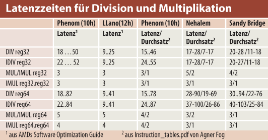

Der neue Divider (Im Bild rot markiert) bringt hier Vorteile:
Beim H.264-En/Decoder könnte sich der Llano dank Divider ein paar Prozent höherer Performance erfreuen.
Aber das eigentlich wichtige sind die Latenzzeiten die durch den APU Aufbau profitieren:
