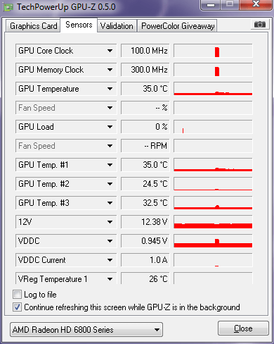

Wenn ich nichts am Rechner mache sind die Temperaturen folgende:
http://gpuz.techpowerup.com/11/01/06/5k8.png
Dort waren die Temperaturen vorher bei 41-42 Grad
Ist das nun schädlich, oder könnte ich irgendwie was falsch gemacht haben ?

der chip heißt gpu ->graphics processing unit
die temps im windows sind völlig ok
beim gaming würde ich auch sagen, die bleibt ja dann bei den 80°

Die habe ich weggelassen. Ganz ehrlich habe ich nicht verstanden wo und wie ich die benutzen sollte. Die kleinen roten U-Scheiben habe ich benutzt, aber daran sollte es ja nicht liegen?
An den Temperaturen sehe ich ja, das 3 von den 4 Werten mit dem neuen Kühler niedriger sind als vorher. Nur dieser GPU Temp#3 ist deutlich höher...
