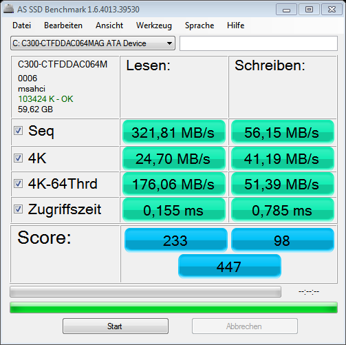

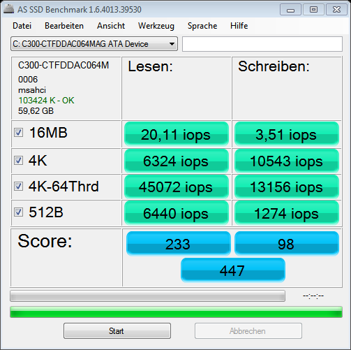

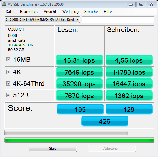

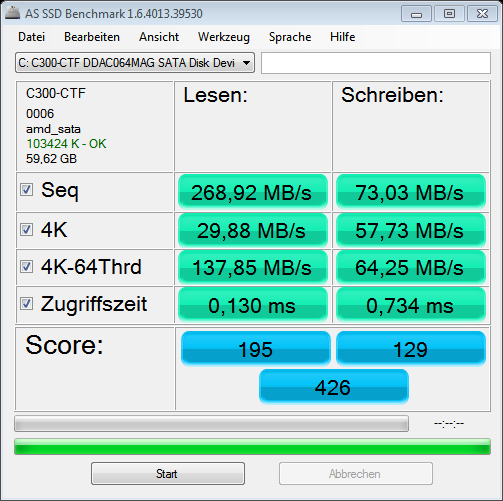

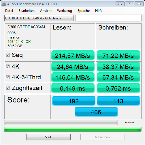

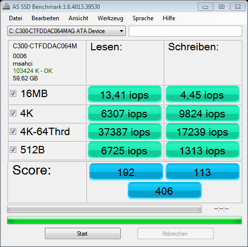

zum vergleich noch mal SATA 3 mit MSAHCI:
