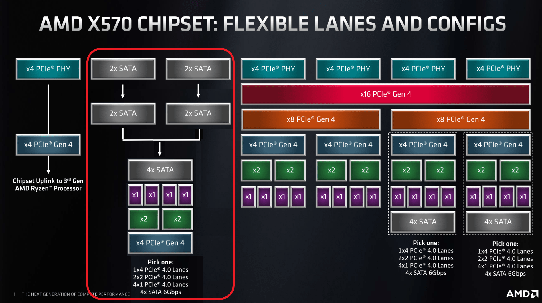

Ganz verrückte Idee um auf die 12 flexible Lanes zu kommen:
787614
:king: Das ergäbe dann zumindest mit dem Text auf der vorherigen Folie wieder Sinn, weil in der 3xNVMe-Konfiguration (== 3x 1x4 PCIe 4.0) auch alle SATAs wegfallen. Und es wäre technisch konsistent, da sich 1x4 PCIe 4.0 offensichtlich genau zu 4xSATA konfigurieren lässt. Bleibt am Ball! ^^

Naja, bei deinem letzten Vorschlag wäre dann die letzten PCIe Lanes für Ethernet draufgegangen und WiFi oder was anderes nicht mehr möglich. Alle anderen sind bis runter auf x1 möglich, aber bei den 4en schreiben sie nur x2. Vielleicht weil für NVMe vorgesehen und deswegen kleiner nicht interessant.
Möglich ist es. Und beim BGA package zudem möglich mehr PCIe Lanes zu nutzen. Der Zeppelin die hat ja 32. Nur beim am4 sind nicht alle nutzbar.

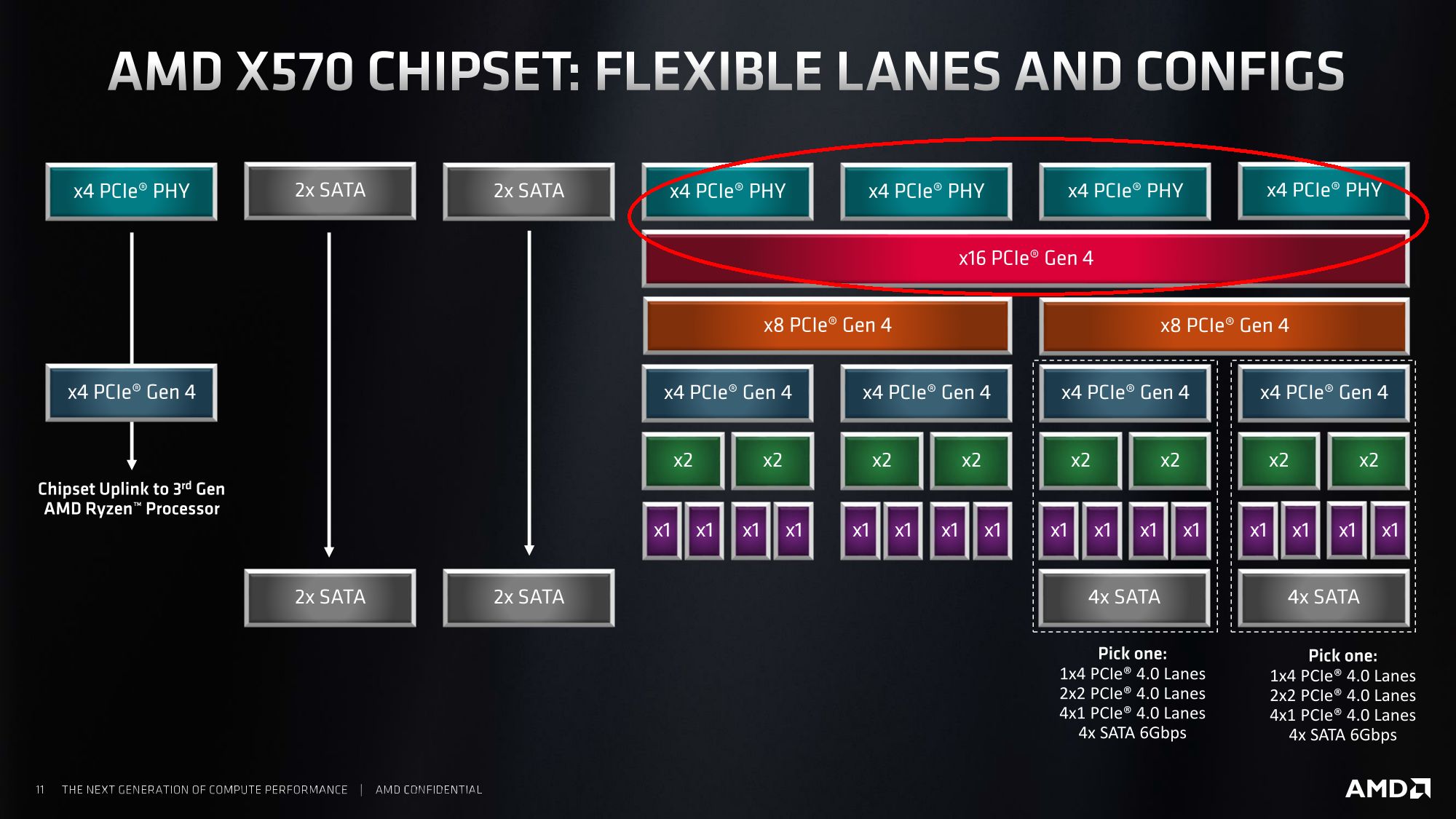

Wegen den PCIe 4 Lanes bei X570: Die AMD-Folien widersprechen sich leider bei Diagramm und Text darunter. Beide Diagramme beschreiben aber insgesamt 16 Lanes exklusive Chipsatzanbindung. Da PCIe in beide Richtungen geht, müssten die Lanes ja auch nicht doppelt (einmal CPU, einmal PCH) vergeben werden. Aber am Ende bin ich nun auch nicht mehr sicher. Vielleicht lässt sich das in den kommenden Wochen endgültig klären.
Anhang anzeigen 787546Anhang anzeigen 787545
Was meinst du mit doppelt vergeben?
Und was ist euch unklar? Die beiden Bilder sind doch eindeutig und widersprechen sich nicht. Nur die Tabelle wo 40 steht ist nicht richtig.

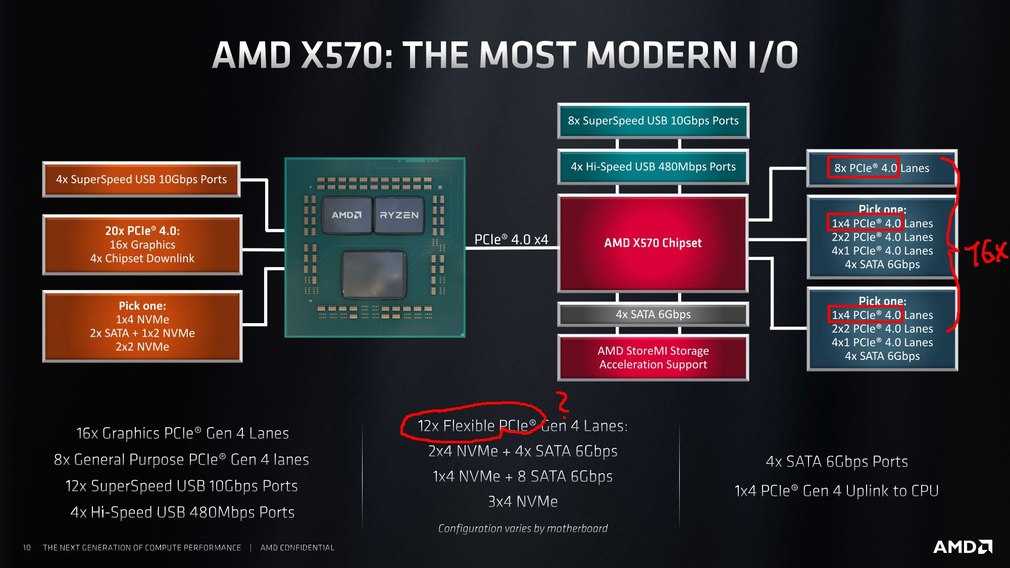

Hä? Die 12 flexible beziehen sich auf die ganze Plattform. 4 von der CPU und 8 vom x570.

Das einzige was bei der Folie wirklich unsinnig zu sein scheint, sind rechts oben die "x16 PCIe Gen4" und darunter "x8 PCIe Gen4". Dies deutet an, dass man auch alle 16 Lanes zu x16 kombinieren könnte, während Intels Chipsätze eben maximal x4 erlauben, mehr macht ja auch keinen Sinn wenn der Chipsatz sowieso nur mit 4 Lanes angebunden ist. Ich würde den Teil mal als den großen Unsinn in den Folien ignorieren, denn selbst wenn es möglich wäre, wird (ja wohl hoffentlich) kein Mainboardentwickler diese Option umsetzen. Der kleine Unsinn dürfte wohl links daneben das mit dem zweimal "2x SATA" sein, gerade so als können man SATA Port bündeln. Aber vielleicht soll es ein Hinweis sein, dass man nur über je zwei SATA Ports ein RAID machen kann?
Es gibt eben immer 4 SATA Ports und es gibt 8 PCIe Lanes. Obendrauf gibt es dann noch zweimal entweder 4 SATA Ports oder 4 PCIe Lanes die als x4, 2x x2 oder 4x x1 genutzt werden können. Andere Kombinationen wie 1x x2 und 2x x1 oder ein SATA Port uns drei PCIe Lanes, scheinen hier nicht möglich zu sein, da sind Intels Chipsätze flexibler, aber letztlich hängt es immer davon ab was der Mainboardhersteller daraus macht und wenn es eines mit Unterstützung der ECC RAM Funktionalität und Möglichkeit alle 12 SATA Ports zu nutzen gibt, wäre das eine tolle Basis für den nächsten Heimserver, sofern die Idle Leistungsaufnahme nicht komplett aus dem Rahmen fällt.
