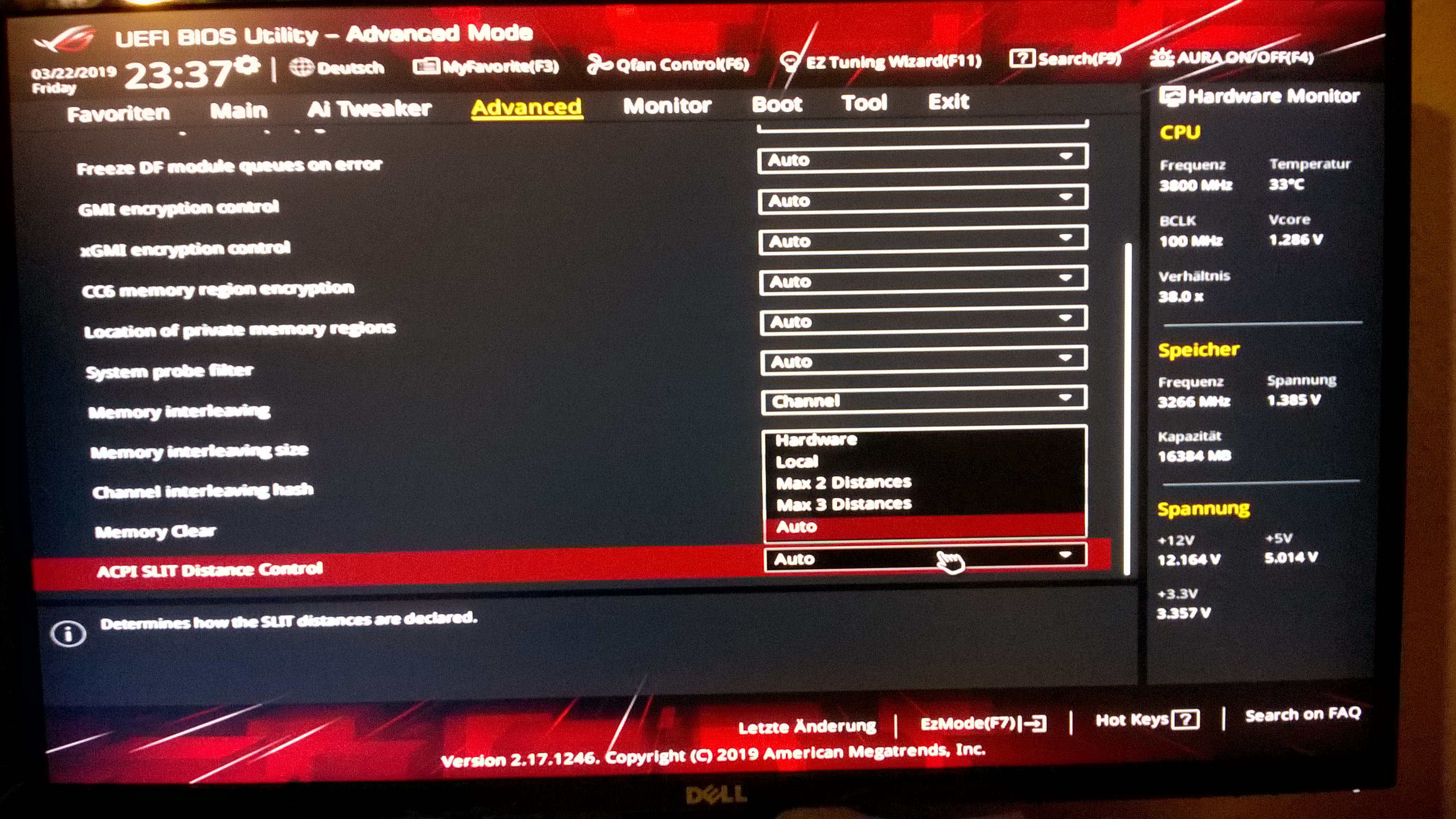

Was jedoch neu ist , und eigentlich aus dem Server Bereich stammt , ist ACPI - SLIT eine neue Bios Funktion
767471
Diese ermöglicht dem OS eine bessere Anpassung an den IMC / das Speichermanagment = geringere Latenz
http://h17007.www1.hpe.com/docs/iss/proliant_uefi/UEFI_TM_030617/s_ACPI_SLIT.html
ACPI SLIT Preferences
Use this option to enable or disable the Advanced Configuration and Power Interface System Locality Information Table (ACPI SLIT). It defines the relative access times between processors, memory subsystems, and I/O subsystems. Operating systems that support the SLIT can use this information to improve performance by allocating resources and workloads more efficiently.
wenn das ganze richtig konfiguriert ist weiß das OS welcher Kern bei welchem Channel den schnellsten Zugriff hat und nutzt dann diesen , zumindestens verstehe ich das so
OK, wenn es nur eine Software Lösung ist und nicht wie ich es verstanden hatte eine feste Channel Zuweisung je chiplet, kann das eventuell gut werden ...aber der Verweis auf Windows weckt Erinnerungen, an die scheduler probleme mit vielen Threads, die schon ewig bekannt sind und die auch schon vor Ewigkeiten gefixed sein sollten....wenn ich da richtig informiert bin, aber immer noch nicht sind.
Windows wird also vermutlich noch ein paar Jahre brauchen, bis sie das auf Matisse bezogen unterstützen.

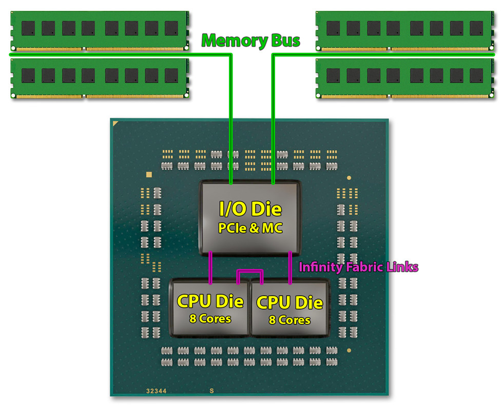

Ich denke der Ryzen 3 wird besser als viele denken , denn der IF2 hat den doppelten Takt/Bandbreite , allein das schon senkt die Latenzen innerhalb und auch ausserhalb der CPU
767482
sollte das Schaubild stimmen und ein Crosslink zwischen den Dies exestieren ( AdoredTV zeigte dazu auch mal eine UV Aufnahme) dann dürfte es kaum einen Einfluss haben ob 2 Dies oder einer
Reaktionen: Baal Netbeck und KCX
Ds sehe ich auch so.......Ich bin auf jeden Fall gespannt, und frage mich, ob ich vorher noch Ram kaufen soll.
