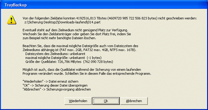

Hallo!
Ich habe gestern meine Icy Box 350UE 200GB (WD 8MB Cache) mit Beleuchtung erhalten, dazu hätte ich 2 Fragen:
1.) Über USB 2.0 gibt es keinerlei Probleme. Ich kann hier alle Daten problemlos sichern. Über Firewire treten des öfteren Verbindungsstörungen auf. D.h. ich kopiere/sichere Daten über TrayBackup und auf einmal bricht die Verbindung ab. Die Platte verschwindet aus dem Windows Explorer und muss aus- und wieder eingeschaltet werden, damit sie erneut erkannt wird, wenn überhaupt...das kann auch schon mal dauern
2.) Wenn die Platte über Firewire angeschlossen wird, lässt sie sich nicht mithilfe der Vorgehensweise „Hardware sicher entfernen“ vor dem Ausschalten von Windows abmelden.
Als Fehlermeldung bekomme ich die Meldung im Anhang. Ist das jetzt ein Einzelfall bei mir (dann würde ich schauen, dass ich die Box getauscht bekomme) oder ist das bei allen so (dann würde ich es halt akzeptieren und auf USB ausweichen).
Kann es auch nur an einer Inkompatibilität mit meinem Firwire-Controller im Rechner liegen? Habe eine extra PCi-Steckkarte mit VIA-Chip.
Danke schon mal - Sebbbb

@sebb:
pürobleme mit dem sicheren entfernen hatte ich über FW auch.....aber nur meldung, das prozess drauf zugreift.... meine platte ist nur ne datensenke, sprich "passive" dateien, höchstens winamp könnte das archiv anpollen, aber der prozess wurde von mir gekillt....
deshalb frage:
1. hast du aktive programme auf der platte oder ist es nur "senke" (filme/mp3/.....)?
2. deine fehlermeldung beschwert sich über dateisystem... welches ist es? NTFS??
3. sieht mir nach XP-Fehlermeldung aus, damit scheint das OS (XP) der Bug zu sein :lol: //scherz!
