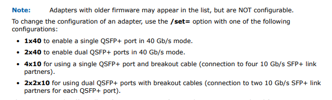

Kannst du im Treiber deiner Netzwerkkarte aus den 100G vier einzelne (virtuelle) Karten mit je 25G machen?
Wenn nicht kannst du die auch nicht auf verschiedene Switche aufteilen. Mir wäre nicht bekannt das so etwas geht, ich hatte bisher aber auch noch keine 100G Karten in der Hand.
Siehe zum Beispiel bei Intel.
https://www.intel.com/content/dam/s...p-configuration-utility-quick-usage-guide.pdf

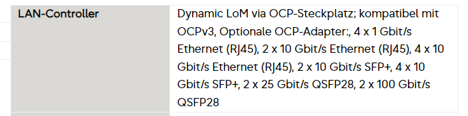

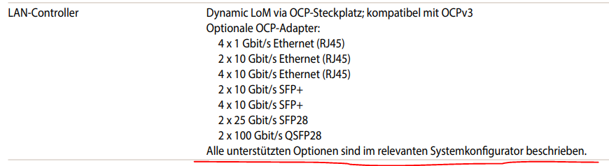

Ich verwende diesen Server: https://www.fujitsu.com/de/products/computing/servers/primergy/rack/rx2540m6/
Den es meines Wissens mit 30 verschiedenen Netzwerkkonfigurationen von mindestens drei verschiedenen Herstellern gibt. Letztendlich für deine Frage aber irrelevant, es ist möglich je nachdem welchen Adapter man hat mit entsprechender Software vom Hersteller und dem passendem Kabel.Spax_31 schrieb:Ich verwende diesen Server:
Was da verbaut wurde und ob es dafür die passende Software gibt, musst du schon selbst herausfinden oder den Support/Systemhaus fragen. Achte nur eben genau drauf auch das richtige Kabel zu kaufen und nicht einfach irgendwas bei Amazon. Ich einfachsten Fall wendest du dich direkt an Fujitsu, bzw. an den Partner der diesen Server verkauft hat.
Mal kurz geschautSpax_31 schrieb:Ich verwende diesen Server: https://www.fujitsu.com/de/products/computing/servers/primergy/rack/rx2540m6/
Angenommen alle Versionen des Server nutzen die erste Karte, die weiter unten auf der Seite erwähnt wird - dann kannst du ja in der Dokumentation von der ConnectX-4 mal schauen, ob da Breakout als Feature unterstützt wird.Der FUJITSU PLAN EP MCX4-LX 25 GbE basiert auf der ConnectX®-4 Lx EN (Dual-Port) Netzwerkkarte von Mellanox.
Vorher auch mal nachschauen, welcher NIC bei dir wirklich verbaut ist -_-
Diesem Thread nach kannst du das nicht als Selbstverständlichkeit ansehen.
Die "Annahme" kannst du eigentlich direkt verwerfen, da es ein zusätzlicher Adapter ist den man zu dem Server bestellen kann. Standardmäßig würde man den passenden OCP3 Adapter nehmen, der bei Fujitsu meist von Intel oder Broadcom kommt, allerdings zumindest bei Intel in einer OEM Version mit der die Intel Software nicht funktioniert.Rickmer schrieb:Angenommen alle Versionen des Server nutzen die erste Karte, die weiter unten auf der Seite erwähnt wird
Ich würde mich hier auf gar keine Beratung in diesem Thread verlassen. Den Zirkus mit passenden Transceivern zu bestimmten Fujitsu Server zu finden, habe ich lange genug mitgemacht. Den Lieferanten fragen, passendes Kabel bestellen und sich Funktion nach Möglichkeit zusichern lassen.
Grundsätzlich geht es, grundsätzlich ist es mit diversen Adaptern möglich, den Rest muss man prüfen und wenn man kein Geld aus dem Fenster werfen möchte, vorher mit dem Vertrieb/Technik/Lieferanten reden.
Mir geht es viel mehr darum, ob es mit diesem Server überhaupt möglich ist. Es ist egal, wenn ich noch einen Adapter dazu bestellen muss.xexex schrieb:zusätzlicher Adapter ist den man zu dem Server bestellen kann
Es hat nichts mit dem Server zu tun, sondern mit der Netzwerkkarte. Also vorher prüfen welche man für das Gerät auswählen kann und ob es damit möglich ist.Spax_31 schrieb:Mir geht es viel mehr darum, ob es mit diesem Server überhaupt möglich ist.
Hab kein Zugriff auf den Konfigurator, das muss du schon selbst mit dem jeweiligen Partner anfragen. Ich bin mir aber ziemlich sicher, dass du im Konfigurator das Modul direkt mit dem passenden Kabel auswählen kannst.
Dann ist die Antwort erstmal 'ja, wenn du die richtige Netzwerkkarte bestellst'Spax_31 schrieb:Mir geht es viel mehr darum, ob es mit diesem Server überhaupt möglich ist.

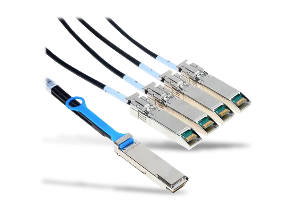

Für welche Anwendung verwendet man das oben gezeigte Kabel?Skysnake schrieb:Ich hab noch nie gesehen, das man NIC Ports splitten kann
Dann hast du nur "seltsame" Geräte in der Hand gehabt oder dich nie tiefer mit beschäftigt, siehe Beispiel mit der Intel Karte oder dies von Aruba.Skysnake schrieb:Ich hab noch nie gesehen, das man NIC Ports splitten kann. Selbst bei Switchen ist das keine Selbstverständlichkeit.
https://www.arubanetworks.com/techd...vr_guide/Content/Chp_overview/dac-spl-cab.htm
Du kannst die Karte dann "virtuell" splitten, es erscheinen vier frei konfigurierbare Karten unter Windows oder beim Switch halt vier Ports, der Name QSFP kommt ja nicht von ungefähr.
https://www.arubanetworks.com/techd...ontent/Chp_SH_cab_sppt/SH_cab_cmds/spl-10.htm
Das verwendet man für TOR Szenarien.
Wir haben das z.b. verwendet bei 40G Core switchen an die teils auch Server direkt angeschlossen wurden.
Also 40G Spine Ports direkt an ein paar Server und an ein paar mehr 10G Miele 40->4x10G Breakout Kabel und 40G an die zweite Ebene Spine Switchein nem anderen Raum, die dann die Spine Switche angebunden haben.
