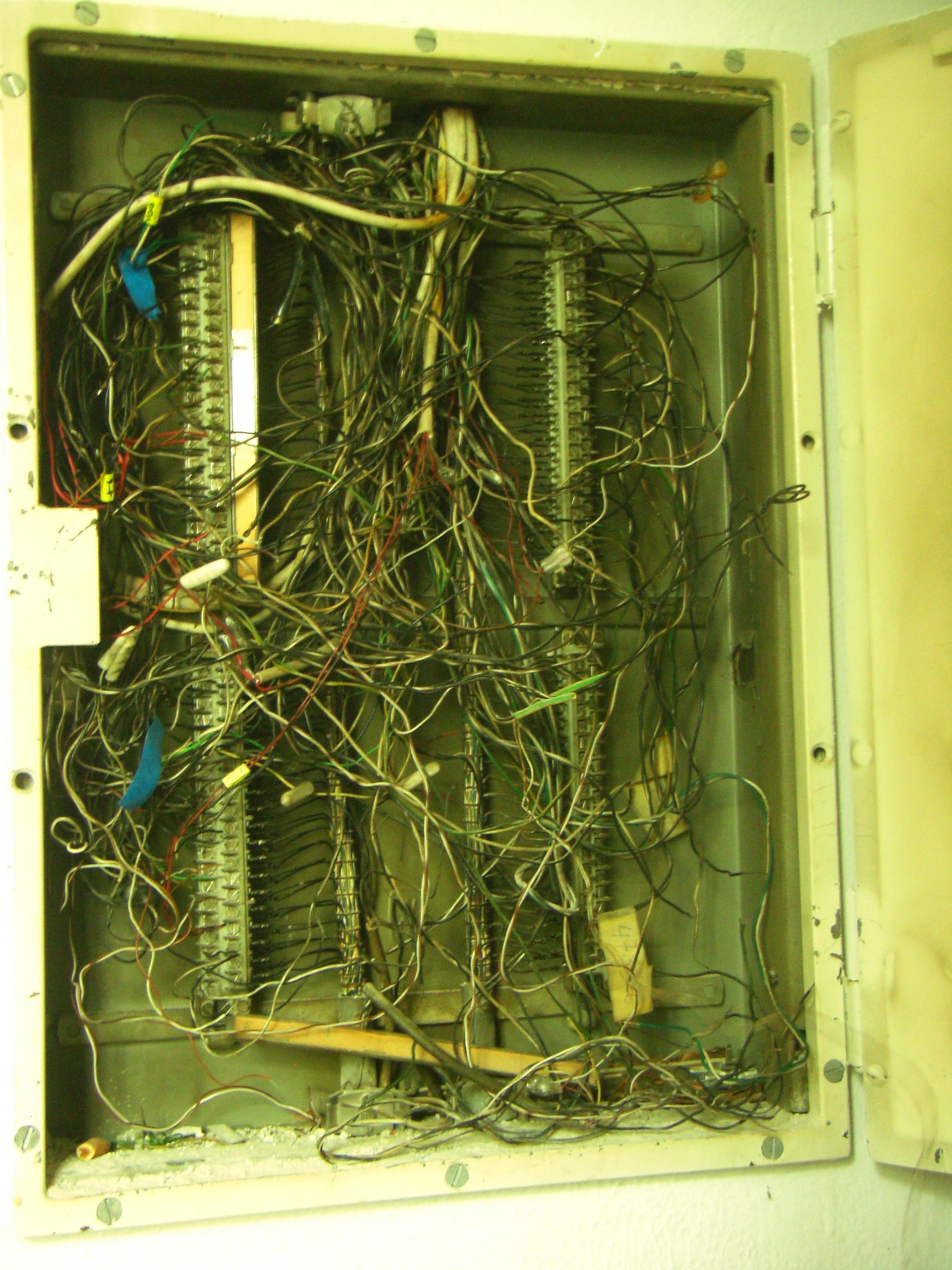

also internetz geht tadellos! die Geschwindigkeit ist halt auf Grund des Kupfersalats etwas eingeschränkt, aber der Mensch ist ja auch zu Fuss auf die Welt gekommen ;-) Nur telefonieren geht mit der öllen FB (noch?) nicht. Aber ich schmiede gerade ein Schreiben an den Provider, mal sehen wie er sich verhält (VoIP-zugangsdaten rausdrücken).

Wenn ich die sog. Homebox 6641 - von O2 kürzlich zugesendet - verwende, habe ich zwar die telefonie passabel, aber dafür auch dauernd die Verbindungsabbrüche. die kommen höchstwahrscheinlich von dem in den Wänden und Leitungen verbauten Kupferspaghetti (der Verteilerkasten stammt NICHT aus einer Ruine in der Bronx, die Bronx ist HIER!)
Sehr wahrscheinlich verursacht dieses Kupferspaghetti bei vielen von uns ausprobierten Routern Probleme in Form von Verbindungsabbrüchen. Seit wir Fritzboxen verwenden, ist das wie ferne Geschichte, die laufen einfach wie geölt!

Die Geschwindigkeit ist in diesen Gemäuern sowieso durch dieses Kupferspaghetti begrenzt!
