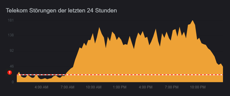

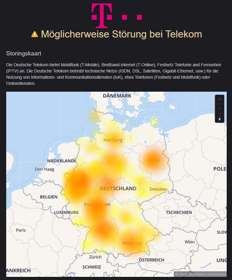

https://xn--allestrungen-9ib.de/stoerung/deutsche-telekom/
Machen die aber auch nicht, hatte auch laufend Probleme, mit den Telekom Router.
Die verschwanden erst als ich nach AVM Router gewechselt habe. Die schieben alles
auf den Ausbau des Internet, da kann es eben zu Störungen kommen, sagten die mir.
