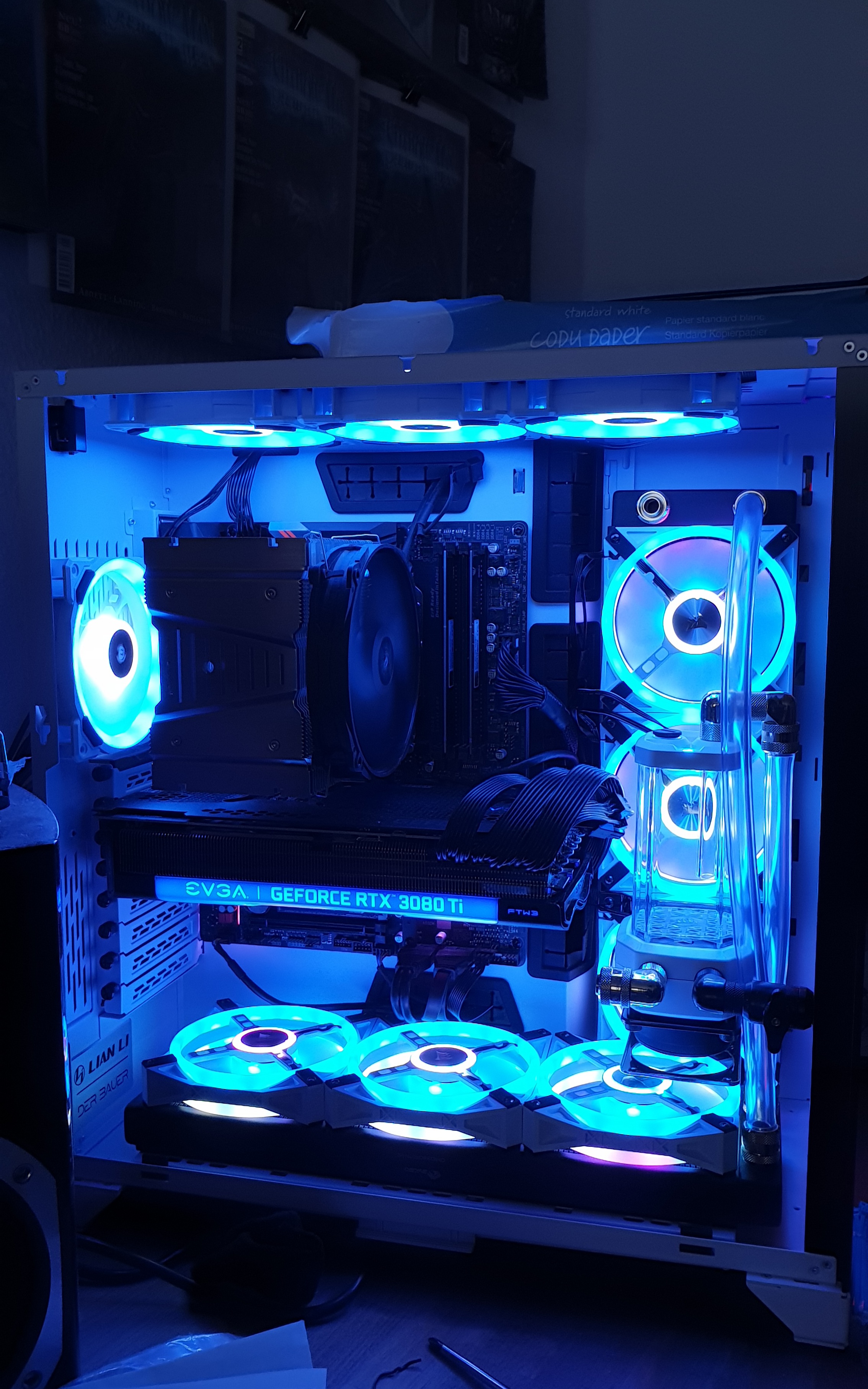

Kam jetzt endlich dazu den PC umzubauen.. Komponenten sind es nun schlussendlich folgende geworden:
CPU: Barrow ARK weiß
GPU: Alphacool Eisblock Aurora GPX-N 3080/3090 FTW3
2x Radiator: Bykski 360mm Radiator D30 V2 Full Copper
Ausgleichsbehälter: Corsair XD5 weiß
Fittings von Bykski
10 Lüfter alle von Corsair an insg. 3x Aqua Computer Splitty9 Active (Um den Commander Pro zu entlasten)
Phanteks Vertikaler GPU Halter
Schlauch Watercool Heatkiller Clear
2 Liter Aqua Computer Double Protect Ultra Fertiggemisch transparent
Gab nur bisschen Probleme den Schlauch auf die Fittings zu bekommen, das war sehr schwergängig - ebenso die Kappen dann auf die Fittings über den Schlauch aufzuschrauben.. Da hab ich tatsächlich eine Wasserpumpenzange nehmen müssen.. Glaub die Toleranzen sind da einfach bescheiden.
Aber Schlussendlich passt alles und vor allem alles ist Dicht. Da hatte ich die meiste Angst vor - Nicht das zb. der GPU Kühlblock irgendwo undicht gewesen wäre und ich alles hätte wieder zurück gebaut :o

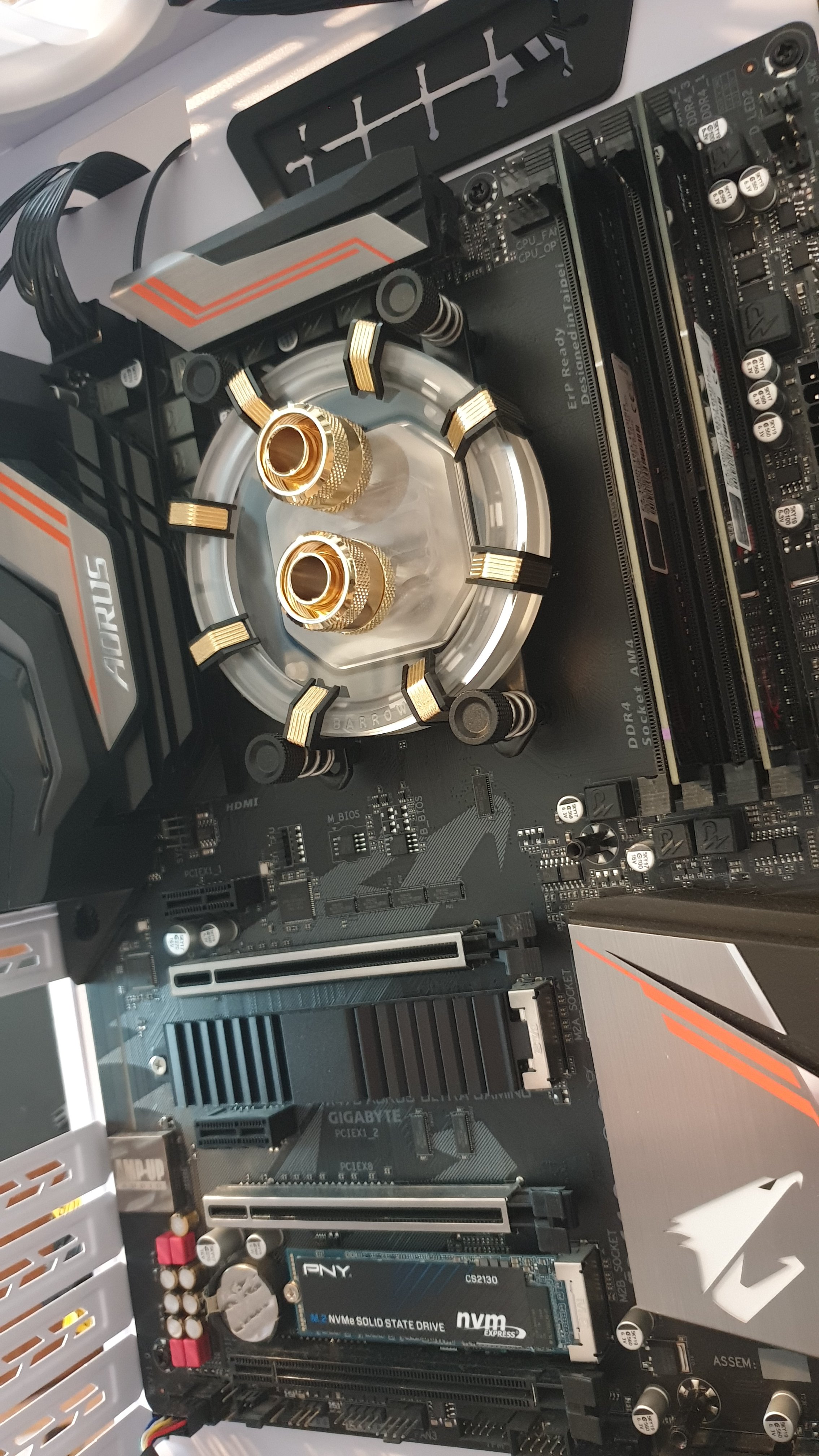

CPU Kühler:

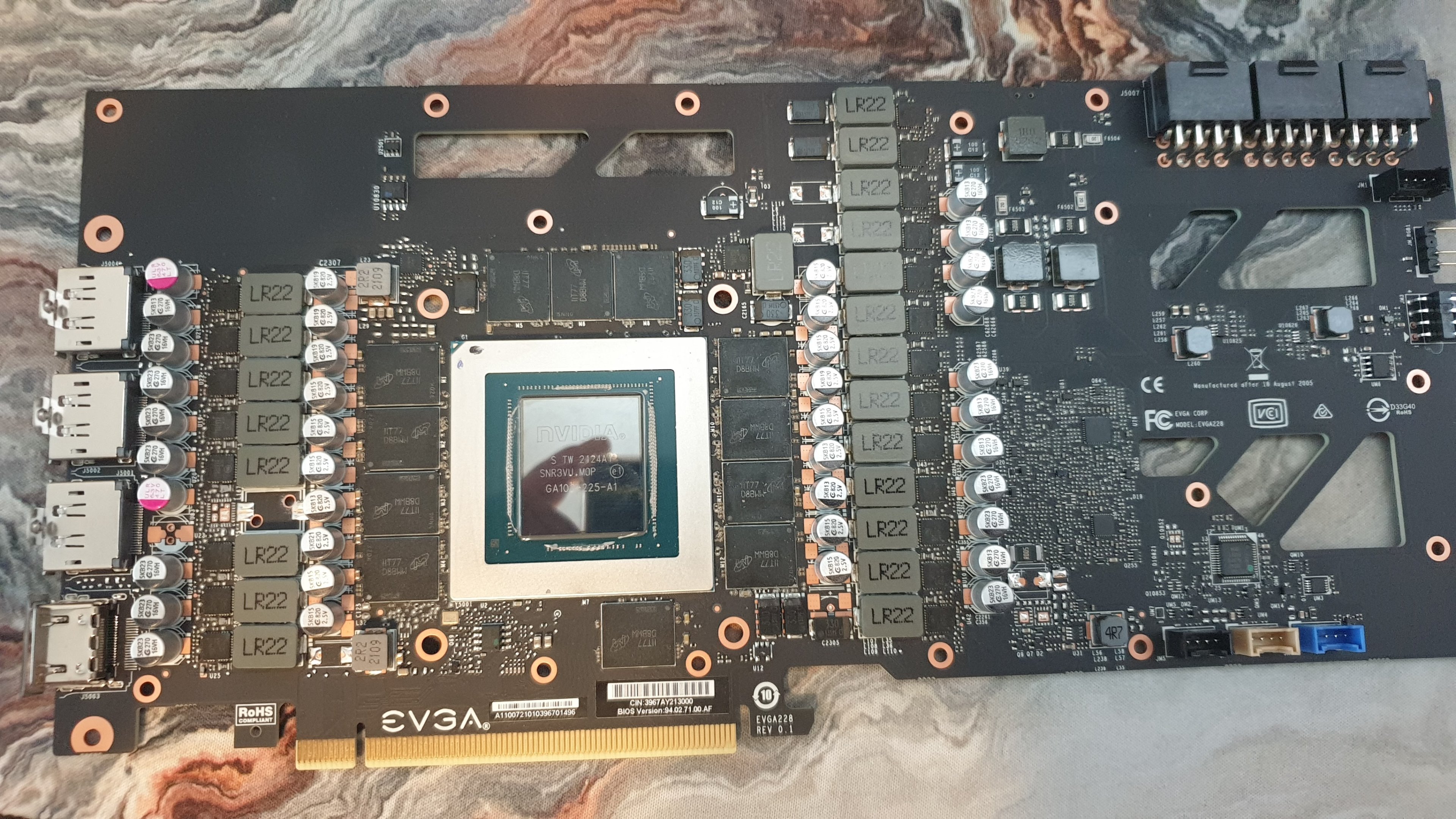

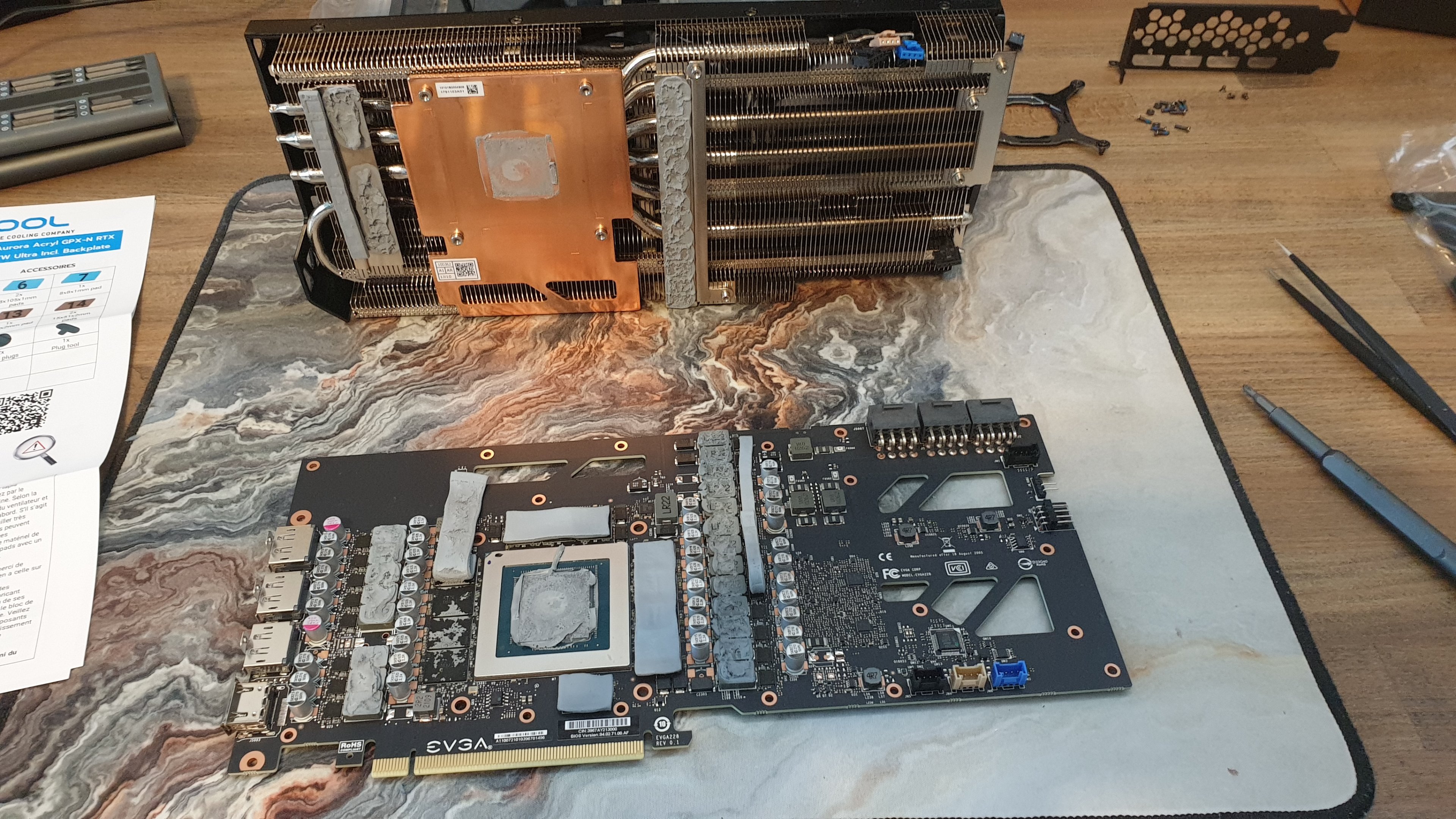

GPU Umbau (Mit extrem Mulmigen Gefühl, bei einer 1600€ GPU) :freak::

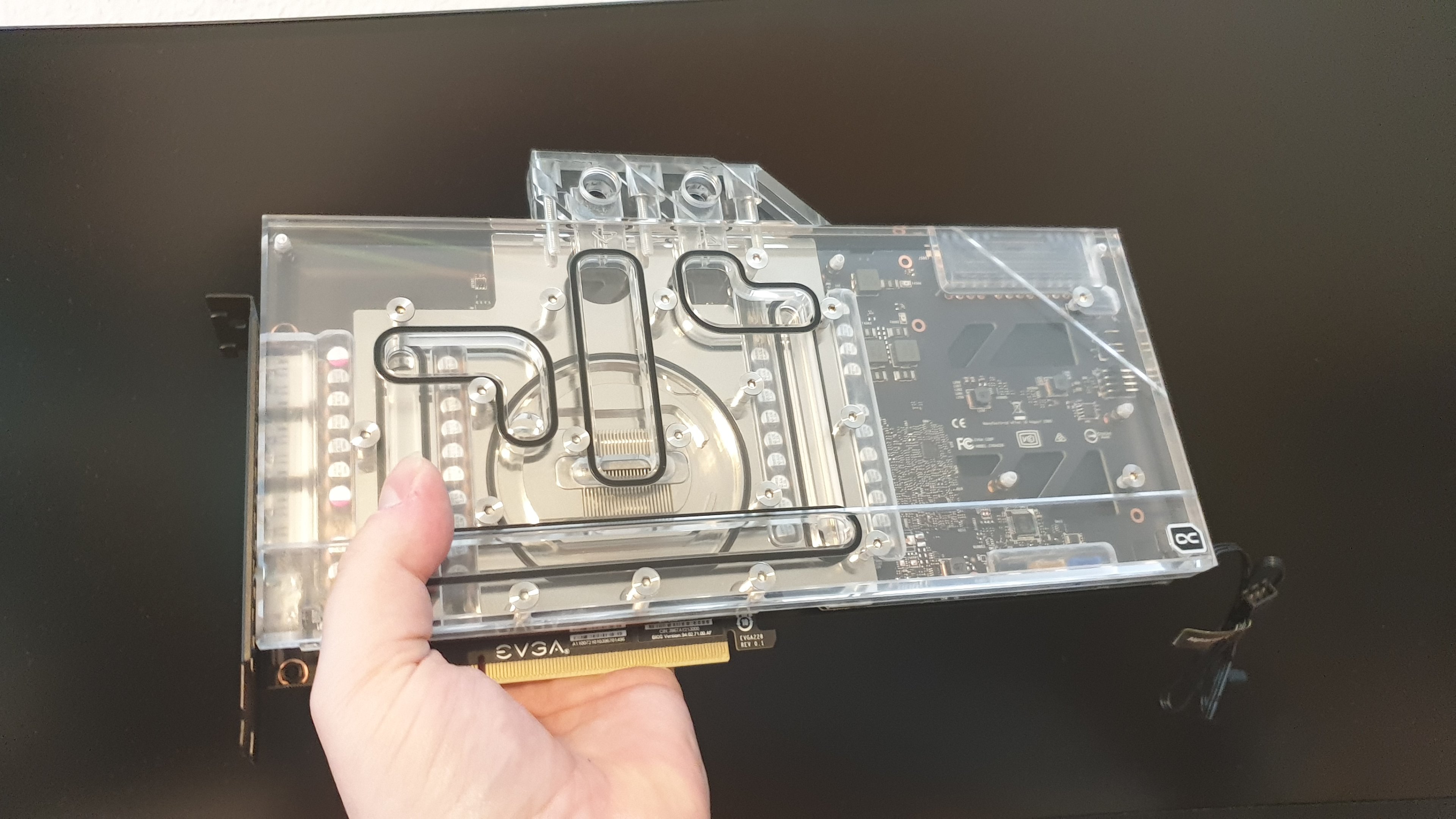

Fertig.. Das einzige was ich noch gemacht hab ist, das RGB Kabel vom Kühlblock gekürzt und einen neuen Stecker auf gecrimpt.. Diesen dann direkt wieder an den RGB Ausgang der GPU angesteckt.

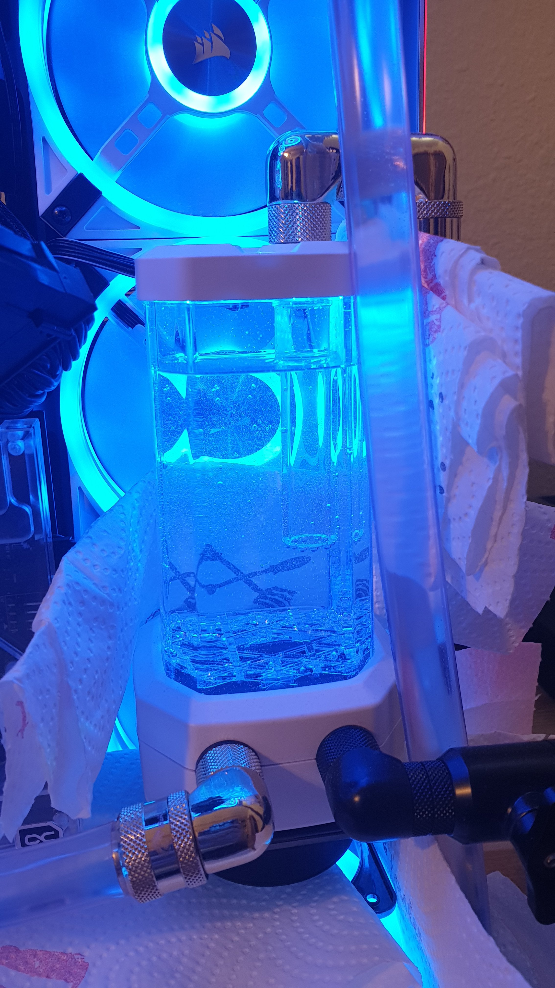

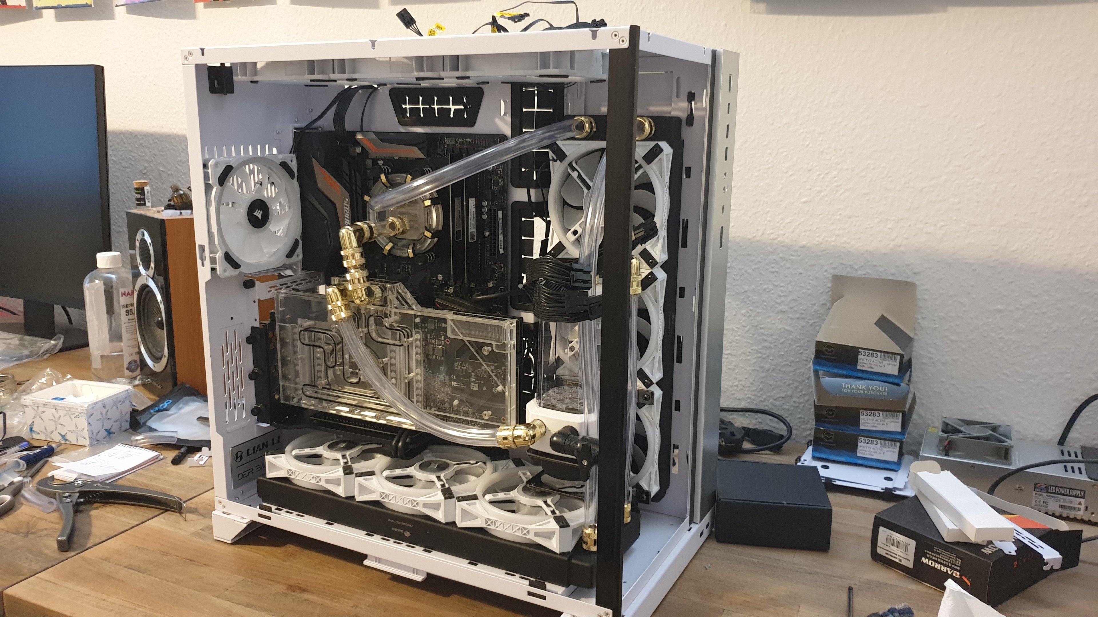

Zwischenstand kurz vor dem Befüllen:
Schön alles mit Küchenpapier ausgefüllt, falls doch was leakt.:

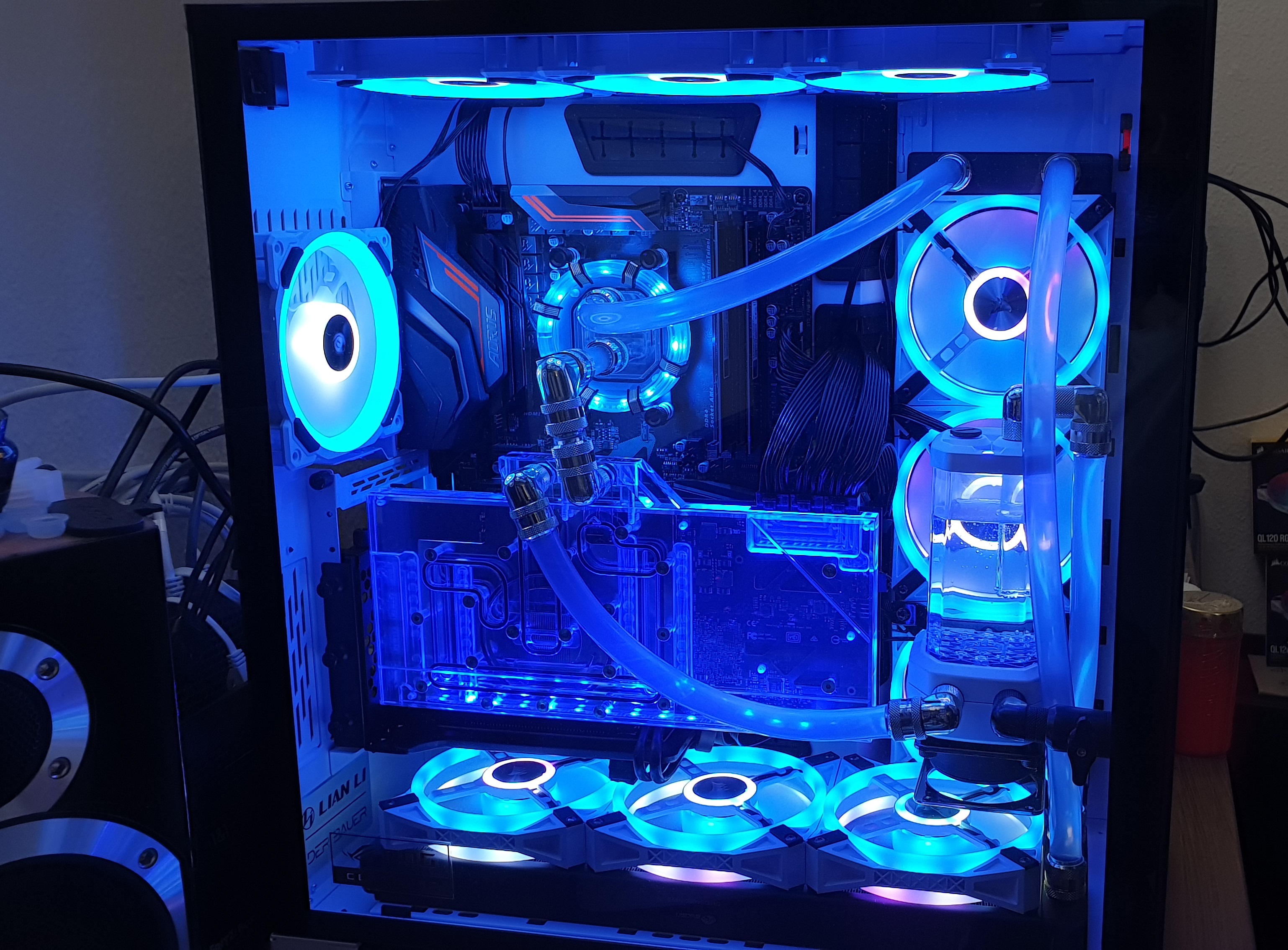

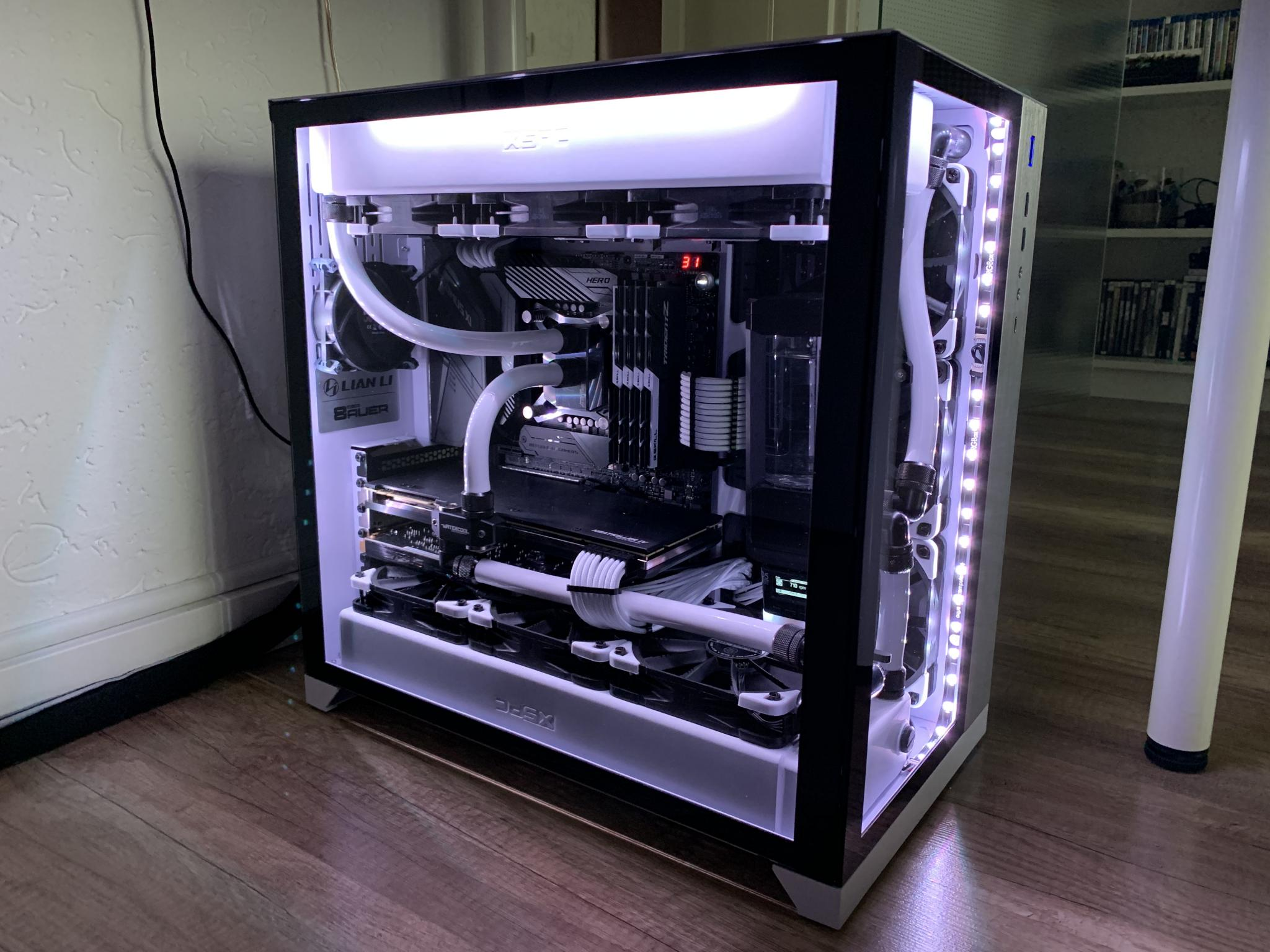

Und so ist das aktuelle Endergebnis:
Muss nur noch was schönes mit den GPU Kabeln anstellen... Ansonsten bin ich Optisch sehr zufrieden :)
Temperaturtechnisch (Zimmer 22°C):
Idle: Wasser 29°C - CPU 48°C - GPU 29°C
bei Far Cry 6 nach 3h: Wasser 42°C - CPU 70°C - GPU 51 °C
Kühler wäre mir lieber vor allem das Wasser und die CPU, Aber alles in allen passen die Werte ja noch - man muss ja dazu sehen, das das Gehäuse tatsächlich nicht so geeignet ist für Wasserkühlung da der Airflow net so dolle sein soll - und die Lüfter sind jetzt auch eher Optisch toll aber auf Radiatoren eher määäh.
Überrascht bin ich bei der GPU, Als sie noch mit Lüfter lief, hab ich das Temperatur Target von 100% (83°C) auf 70°C heruntergestellt, damit sie kühler und leiser läuft.
Jetzt läuft sie auf 100% (83°C) Temp Target und läuft unter Last um die 50°C...
Und das schönste - selbst unter Last läuft der PC schön leise :)
Geregelt werden die Lüfter und die Pumpe anhand der Wassertemperatur, welche direkt im Radiator gemessen wird..
Habt ihr noch Vor- oder Ratschläge? Gern her damit! Freue mich über eure Kritik.
Vielen Dank für all die Hilfe welche ich von euch bekam!

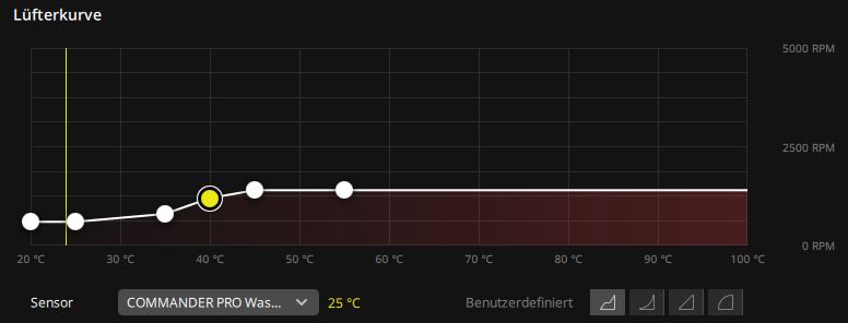

Die Lüfterkurven aller Lüfter schauen so aus:
600RPM - 20°C Wassertemp
600RPM - 25°C Wassertemp
800RPM - 35°C Wassertemp
1200RPM - 40°C Wassertemp
1400RPM - 45°C Wassertemp
1400RPM - 55°C Wassertemp

Sag mal bei war bei deiner Grafikkarte wärmeleitpaste auf den Spannungswandlern oder verwendet EVGA so weiche wärmeleitpads das die sich fast schon auflösen?
Das war eine ganz komische Masse. Würd eher auf eine festere Wärmeleitpaste tippen. Pads haben ja meist innen eine Art Gewebe..

Ich würde versuchen unter 40°C zu bleiben. Dafür fehlt dir aber wahrscheinlich noch ein 3t. Radiator im Deckel 😇. Bei der CPU / GPU wirds sonst einfach laut, weil die Lüfter hoch drehen müssen.
Es empfiehlt sich also auch durchaus nochmal mit der Lüfterkurve herum zu spielen.
Hier z.B. meine:
RPMGrad Celsius
500​
22​
600​
25​
750​
32​
1500​
38​
2000​
40​
2050​
42​
Im Sommer, wenn die Temperaturen hoch gehen, wird es dann erst interessant.
Ich komme aktuell unter Volllast auch max auf 31-32°C. Und die Lüfter drehen dann nur mit 750RPM.
