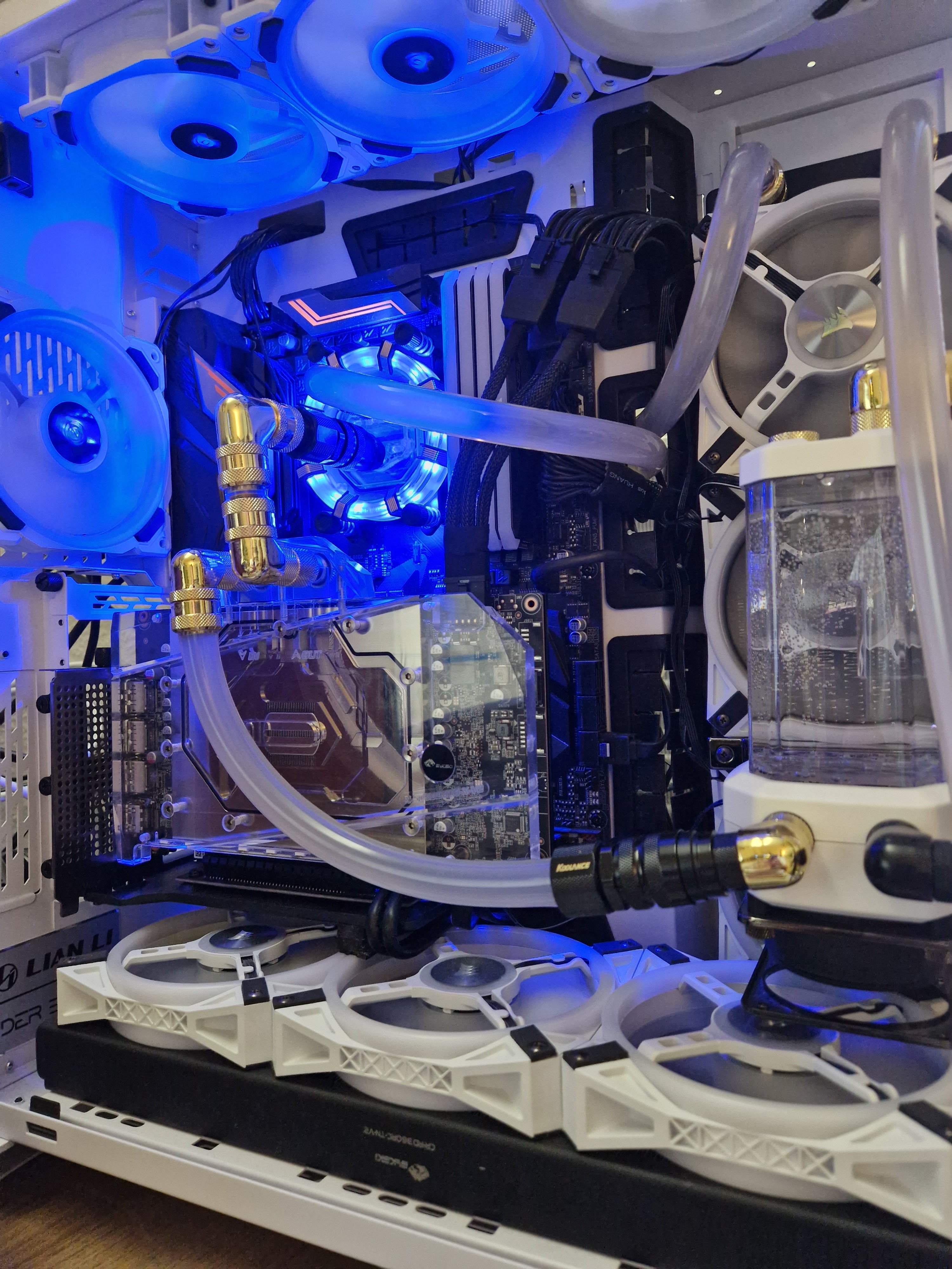

Sooo, hab jetzt noch etwas umgebaut.
Den aktuellen Ryzen 5 5600X habe ich getauscht gegen Ryzen 7 5800X3D. Und die 3080Ti habe ich ersetzt durch eine Manli 4090 Gallardo.
Auf die Manli habe ich den Bykski 4090 Zotac Block gesetzt (N-ST4090TQ-X-V2) sind ja zum Glück kompatibel.
Temps sehen klasse aus und die RGB Beleuchtung der GPU läuft jetzt auch mit über Corsair iCue.
Warte nur noch darauf, bis Cablemod den 180° 12vhpwr Adapter rausbringt, denn dieser Octopus, welcher aktuell aus der GPU ragt, sieht nicht sehr schön aus.
Hatte anfangs nur etwas Probleme mit dem Ryzen 7 5800X3D, der wollte nicht Boosten und blieb bei ca. 3,4Ghz bei 0,95V hängen. Nach bisschen Probieren war meinem Bruder und mir aufgefallen, dass das Board nicht auf der aktuellen Bios-Version lief. Es war auf F61 (laut Gigabyte sollte aber der 5800X3D schon ab V:F60 laufen) - welche wir auf die aktuelle Version F63c updateten, danach ging alles
Temps sehen bisher auch klasse aus.
Was ich auch gleich mit gemacht hab, sind Koolance QD3 Schnellkuppler zu verbauen, damit ich mal die GPU ausbauen kann, ohne gleich das gesammte Wasser abzulassen.
So mal sehen wie sich so die Maschine demnächst macht.
Falls fragen aufkommen, warum man von einer 3080Ti auf eine 4090 updatet: Habe sie sehr sehr Günstig auf Arbeit bekommen - ausserdem darf sich nun mein Bruder über die 3080Ti erfreuen

Elegant ist relativ. Ich bin mir sicher man kann 1-2-viele dinge schöner machen, aber bin nicht gar so der Perfektionist. Für mich schauts schick aus und erfüllt seinen Zweck
Kabel allein, hätt ich sicher noch besser verlegen können..
Die schwarzen Schnellkupplungen sitzen einmal direkt auf dem CPU Kühler und einmal direkt am Outlet, zwischen Pumpe und GPU.

Bin erst gestern Abend dazu gekommen mal zu spielen. Temps sehen besser aus, als mit der 3080Ti. So 2h gespielt und GPU war auf so 47°C maximal. Sobald aber mal keine Last ist, geht sie auch schlagartig zurück auf ~29°C - Muss mal das Afterburner Logging aktivieren, während ich eine Session spiele..FUSION5 schrieb:Wie sind denn die Temperaturen der 4090 im Detail?
CPU ist etwas wärmer als die vorherige, aber hält sich alles im rahmen.

Zum auseinanderbauen der Manli Grafikkarte sind es die 6 Schrauben der Backplate, 4 x um den Chip herum, 4 x Slotblende und 2-3 Stecker. Mehr kann man auf den Bildern nicht erkennen.
Oder sind es noch mehr?

Hatte das auch nur irgendwo gelesen, dass der Bykski Block auf die Manli passt. Ansonsten hätt ich sie an meinem Bruder weitergegeben..
Und jopp, muss mal sehen, wegen den Temps - kenn mich da nicht so mit aus, wie man die Temps korrekt loggt. Geht das mit Afterburner? Muss ich mal sehen.
Genau, mehr wars glaub nicht. Ging ziemlich einfach auseinander. Auch das "Reinigen" und anschließendes aufbringen des Bykski Blocks ging einfach. Qualitativ kommt er zwar nicht an den Alphacool Block meiner 3080Ti ran - aber solange das Endergebnis passt, bin ich zufrieden.harryhirsch1976 schrieb:Zum auseinanderbauen der Manli Grafikkarte sind es die 6 Schrauben der Backplate, 4 x um den Chip herum, 4 x Slotblende und 2-3 Stecker. Mehr kann man auf den Bildern nicht erkennen.
Bin z.Zt echt am überlegen.![]()
Was nur etwas störend ist, ist das hinten das IO Shield ziemlich groß ist (3 Slot breiten, die 3080Ti hatte nur 2). Und auch dadurch an die vertikale Halterung anstieß. Mit Seitenschneider bewaffnet war das aber auch kein Problem
