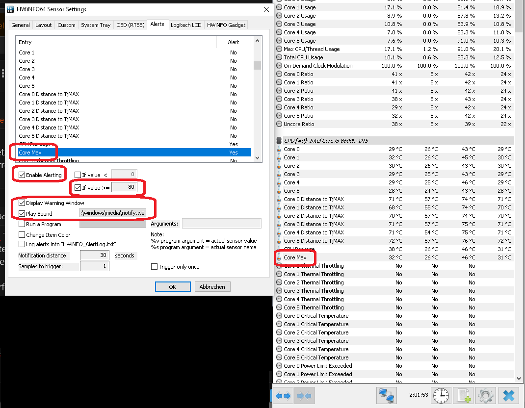

Dann lass das EVGA Besch*ssen Tool weg, wofür brauchst du das überhaupt, wenn du nicht übertaktest? Statt dessen verwendest du vom Systemstart weg HWiNFO64 und lässt es (die "Sensors only") immer mit dem Windows-Start mitlaufen und minimiert in der Systray verschwinden.
Hier hast du nicht nur a) die perfekte Übersicht über wirklich alle möglichen Sensoren in deinem PC, sondern auch die Möglichkeit, Min- Max- Durchschnitts- und aktuelle Werte festzuhalten sowie für alle möglichen Sensorwerte Warnstufen, sowohl beim Übertreten, als auch beim Unterschreiten, festzulegen.
Da wäre es also ratsam, einfach die Umdrehungsgeschwindigkeit der Pumpe abzufangen und wenn diese unter einen kritischen wert fällt (WaKü-Wasserpumpen sollten immer mit der gleichen Geschwindigkeit laufen), gibt dir der PC automatisch eine Warnung aus. Für Temperaturen geht das natürlich genauso.
Das sieht dann z.B. so aus:
Reaktionen: n3c2o und v3locite
