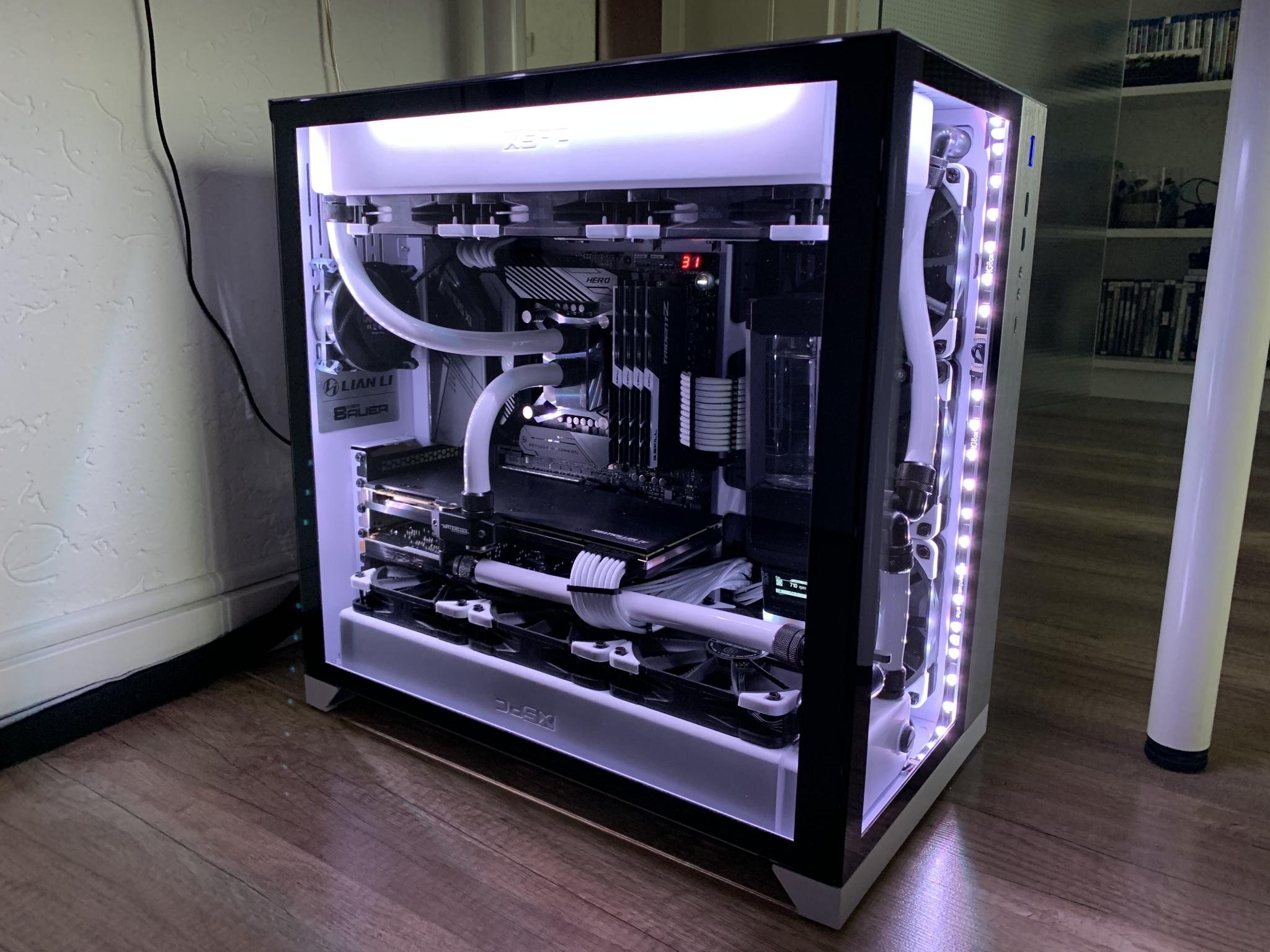

Anfänger Planung und Durchführung 1. Custom Wasserkühlung
Lüfter sollten definitiv die Corsair werden. Auch wenns vielen hier im Herzen weh tut - aber in meinem Fall: Form over Function.. Hab mir sagen lassen, dass 45mm Radiatoren kaum Mehrleistung gebracht hätten, bei den Lüftern welche ich gewählt habe.. Über weitere Kühlmaßnahmen werd ich mal noch nachdenken wenn der nächste Sommer vor der Tür steht. Aktuell passt es ja von den Temperaturen, ist nichts im "Gefährlichen Bereich" - Besser geht natürlich immer. Bei einem "Test" auf Reddit gab es kaum unterschied was den Aufpreis eines dritten Radiators im Gehäuse rechtfertigt. https://i.imgur.com/BZL1vAE.jpg
Vielleicht dann eher noch zusätzlich ein Mo-Ra außerhalb?! Platz hätte ich auf meinem 3m Schreibtisch :freak:
dSi schrieb:
dein hinterer Radiator bläst auch raus.
Nope der zieht kühle Luft von aussen durch den Radiator in das Gehäuse. Also er pustet quasi rein.
Das macht man nicht! die ganze Abwärme holst du dir ins Case, der erste Radiator im Kühlerverbund muss immer rausblasend sein, immer!!!!! sonst ballerst du dir 300-400 Watt Abwärme direkt ins Case. Kein wunder das die Temperaturen so schlecht sind.
Normalerweise ist immer der Radiator in der Decke der aller erste im verbund damit die Abwärme raus geblasen wird, der zweite Radiator hat nur noch maximal die hälfte an Abwärme die dann mit 3 Case Lüftern hinten raus geblasen werden kann (ohne Probleme).
Hast du dir zuviel abgeschaut von experten die der Meinung sind Sie wüssten wie man AIO´s verbaut ?
Das geht garnicht was du da gemacht hast, die ganze Abwärme reinzufeuern da hast du innerhalb von paar Minuten 35-40 Grad im Case.
Wenn du das so lassen willst mit Radiator unten und nicht meinen Rat befolgen willst dann musst du wenigstens den Radiator unten als erstes im Kühlverbund haben damit die größte Abwärme erstmal raus geht oder du musst den an der Seite rausblasend machen. Aber herr Gott im Himmel nicht reinblasend!
Und hör auf mit dem AIO quatsch und die Kühlste Luft von außen zunehmen, darum geht es nicht bei einer WaKü! Bei einer Wakü geht es darum die Abwärme am besten aus dem Case zu bekommen weil du genug Radiatorfläche hast nicht so wie bei einer AIO wo du begrenzt bist. Von wem hast du den ganzen Käse?
Deswegen solltest du ja eine Push/Pull konfiguration machen im Deckel damit du da die meiste Abwärme raus bekommst , der zweite oder dritte Radi supported dann nur noch. ein 360er Radiator schafft je nach Lüftergeschwindigkeit 200-400 Watt. Wenn also dein erster Radiator im verbund gut die Abwärme raus bekommt hast da schon 50%-70% von der ganzen Abwärme im System weg bekommen.
Und bei deinem case ist es halt echt schwierig durch die Blöden (viel zu wenigen) Schlitze die Luft vernünftig raus zu bekommen. Das ist genauso wie wenn du die hälfte vom Lüfter mit einem Stückchen Pappe abklebst aber das wollen die Leute hier einfach nicht verstehen.
Die meisten Aussagen -> Die Lian Li Cases sind ja sooooooooooo geil die besten Cases auf dem Markt, Sie haben nie Probleme mit der Temperatur die entlüftung klappt super bei dem Case bla bla bla..........
Ne eben nicht! jedes andere Case ist besser!

Nein deine Radiatoranordnung ist nur für die Tonne!
Wenn deine Zimmertemperatur 21 Grad beträgt dann sind 40 Grad Wassertemperatur mit zwei 360er Radiatoren schon extrem warm ja das ist ein Temperatur unterschied von 19 Kelvin.
Im jetzigen moment bläst du die ganze Abwärme ins Case wodurch du im ersten Radiatoren das Wasser zwar ein bischen abkühlst aber im zweiten Radiator wieder erwärmst, und das ist keine Theorie das ist Tatsache. Dadurch das der erste Radi die Abwärme ins Case bläst ist es genauso wie wenn du den 5600x und die 3080 Luftgekühlt betreibst denn da bleibt die Abwärme genauso im Case, einziger unterschied die Kühler performen besser.
Und ja 40 Grad Wassertemperatur ist nicht gut weil die Temperatur Sensoren erst schon sehr ungenau sind, Ich denk mal eher deine Wassertemperatur liegt so bei 43 Grad (und das ist echt hoch), zweitens ist das für die Pumpe nicht so toll Ihre Lebenszeit wird verkürzt und drittens was viel schlimmer ist. Die ganzen weichmacher lösen sich noch schneller aus deinem Transparenten schlauch und setzen sich in den Kühler und in den Radiatoren fest. Weichmacher wieder aus den Radiatoren zu bekommen und aus den Kühlfinnen ist echt eine drecks Arbeit, das zeug ist wie schlamm! Die Kühlleistung wird dadurch so extrem verschlechtert das jeder freiwillig auf EPDM Umsteigt wenn er erst 3 mal seine Radi´s richtig gespült hat und seine Kühlblöcke zerlegt hat um mit der Zahnbürste wieder die Kühlfinnen sauber zu kratzen.
Meistens dauert es 2-3-4 Wochen bis sich soviele Weichmacher gelöst haben das die Kühlleistung sich verschlechtert, je nach Wassertemperatur / verwendetes Kühlmittel / verwendete Schläuche.
Normalerweise liegt man mit einer Wakü die so lala dimensioniert ist etwa 10 Grad über zimmertemperatur, eine gute Wakü hat eine Wassertemperatur von maximal 5 Grad über Zimmertemperatur.

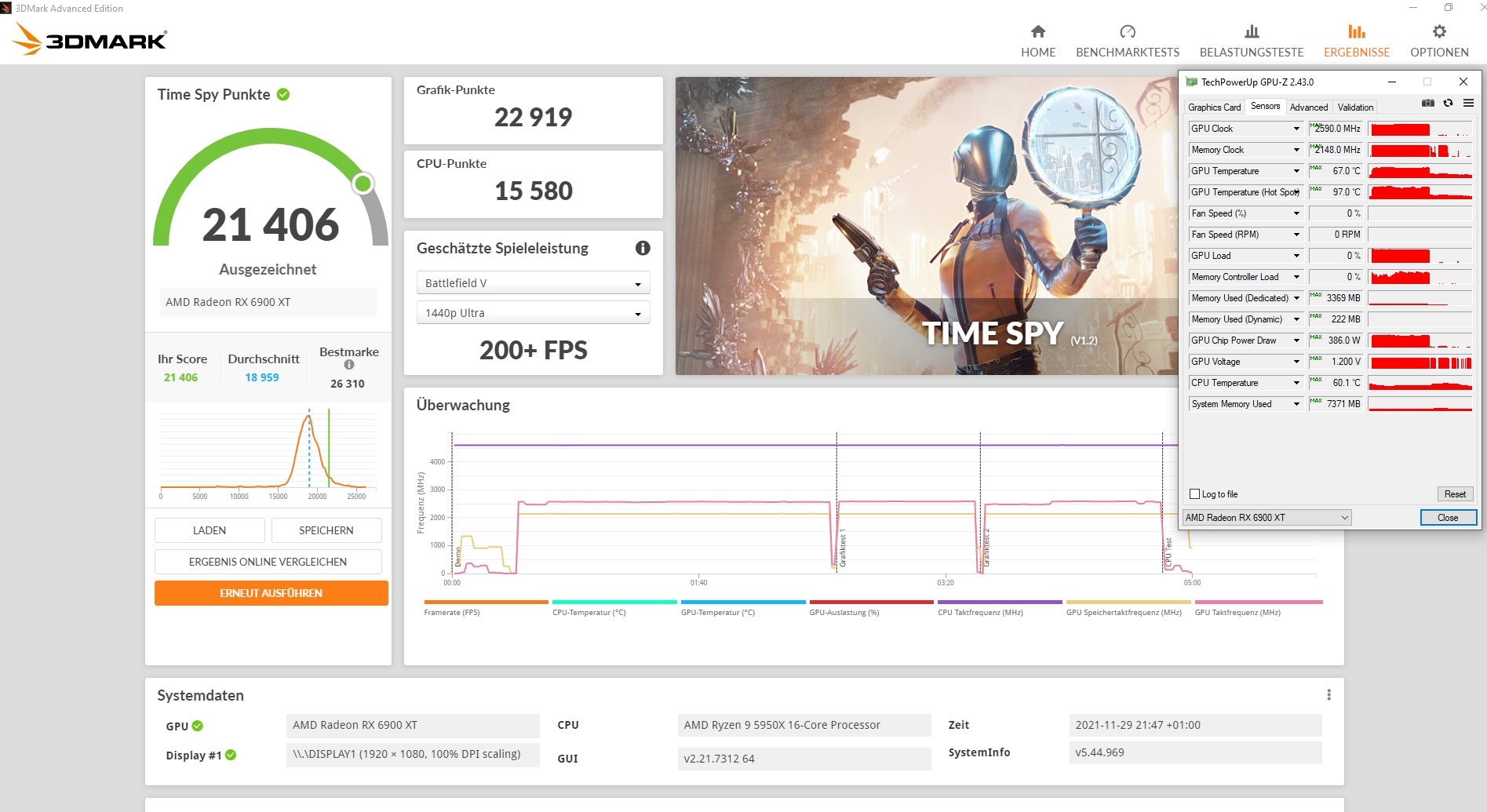

Ich kühl eine XFX 6900XT Zero OC (TDP 420 Watt) und einen 5950x 4,6 Ghz OC (TDP 250 Watt) mit einem 420er + 360er+140er Radi und hab eine Wassertemperatur von 32-33 Grad bei einer Zimmertemperatur von dauerhaft 26 Grad.
du hast nur einen 5600X und nur eine RTX 3080 und bist bei mindestens 40 Grad, deine Radiatordnung+ Lüfteranordnung ist schlichtweg die schlechteste die man wählen kann.

so sieht es bei mir aus bei 31 Grad Wassertemperatur nach 3 runs hintereinander und 26 Grad Raumtemperatur

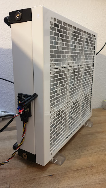

So.. Hab jetzt noch einen Mo-Ra3 360 mit Arctic Kühlern extern im Kreislauf.. Nun nur noch 27°C unter "Last" (Mal fix unter Prime95 + Furmark gemessen) - und das bei nahezu unhörbar langsam laufenden Lüftern :) ... Sommer kann nun kommen. :daumen:
Nur noch die Kabel in Kabelschlauch verstecken und ein Kleines Gehäuse für den aktiven Lüfterverteiler 3D-Drucken.. :)

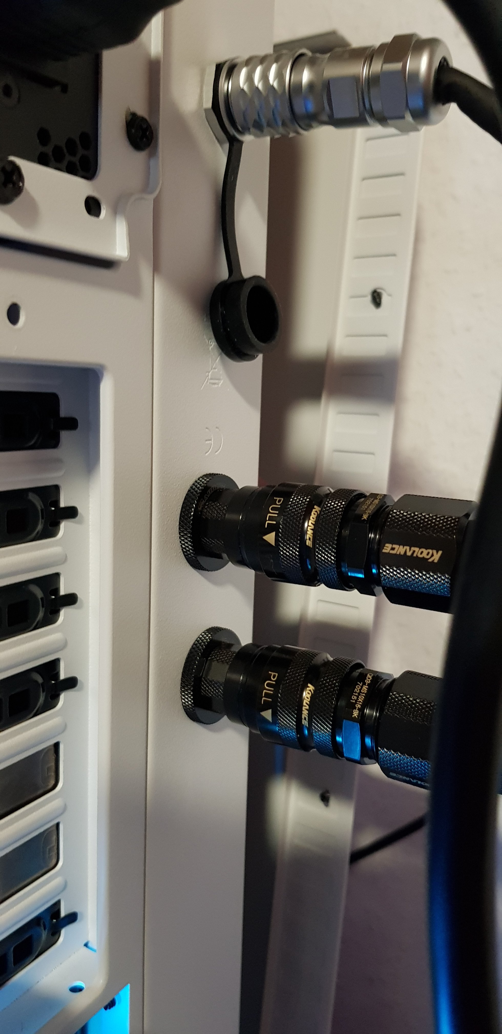

Müssen die 90° Winkel am Mora wirklich sein? Frisst so schon einiges an Durchfluss, da sollte man möglichst jeden 90° Winkel meiden.
PCTüftler schrieb:
So ein Mora ist schon eine feine Sache ... :daumen:
Weil an den 90° Verbindern noch Schnellverbinder sind, welche ziemlich lang sind. Das hätte komisch ausgesehen, wäre ich mit den Schnellverbindern direkt gerade aus den Aus-/Eingängen vom Mora raus/rein. So ists ein bisschen dahinter versteckt. Plan war direkt die Schnellverbinder hinten am PC-Gehäuse einzusetzen... Blos dann dachte ich - wenn ich es am Mora mache habe ich gleich genug Schlauch, dass ich den zusammenstecken kann falls man (warum auch immer) den Mora mal "abstecken" möchte aber den Kreislauf im PC dennoch weiternutzen kann.
Ok ... ich hab die Schnellverschlüsse mit Schottverschraubung direkt am Gehäuse verbaut und mir dann einfach einen Bypass für den Betrieb ohne Mora gemacht, aber so gehts natürlich auch. :)
n3c2o schrieb:
Das macht schon Sinn ... hab erst letzte Woche meine Wakü umgebaut und da ist es schon von Vorteil wenn das System nicht am Mora hängen muss, auch zum Entlüften ist es weitaus angenehmer.
BTW was für Schnellverschlüsse verwendest du?
man baut aber öfters im PC als am Mora, somit muss man weniger Wasser raus bekommen wenn die schnellverbinder am PC sind.
Hinter den Gehäusen führen EPDM Schläuche entlang bzw an der Rückwand, wenn Ich das Wasser ablassen will im PC trenne Ich einfach die Schnellverbinder. Schraub an der Rückseite den Fitting ab und zieh den EPDM Schlauch herunter.
Dann Steck Ich ihn einfach in eine Flasche und lass schonmal etwas rauslaufen, anschließend schraube Ich den oberen Schnellverbinder am Gehäuse ab und dreh einen Fitting ein mit ein stück EPDM schlauch, hol tief Luft und blas einmal richtig rein in das ding und 90% von der Kühlflüssigkeit ist aus den Blöcken und Hardtubes, und schon kann Ich basteln :-)
Mache ich auch so ähnlich, ich kann mein System entleeren ohne überhaupt die Seitenwand aufmachen zu müssen. ;)
