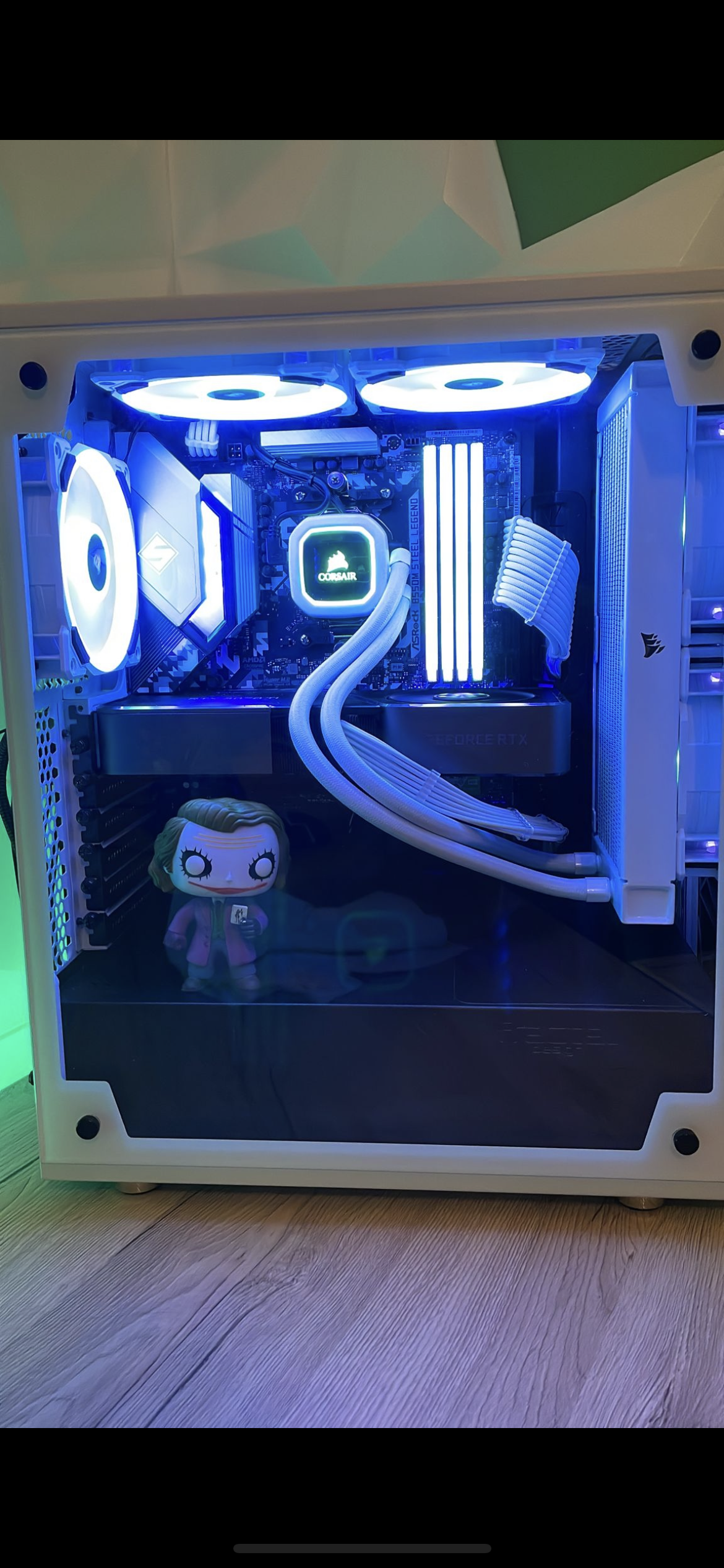

Ich habe aktuell in meinem Case eine Aio von Corsair für die CPU drin, diese ist baulich bedingt leider in der Front platziert. Zusätzlich habe ich noch 2 Lüfter Oben und 1 Hinten platziert.
Die Lüfter Drehen bei Spiel-Last ca 1200U/min in der Front und 1300 U/min Oben+Hinten.

Na dadurch bekommt die GPU schonmal warme Luft, wenn die Lüfter der AiO einsaugend platziert sind. Dementsprechend nicht ideal.
Da würde ich in der Tat über ein neues Gehäuse, was es erlaubt die AiO oben anzubringen, nachdenken.
Das ging leider nicht anders, wenn ich die Aio nach oben einbaue passen die Lüfter aufgrund der RAM Speicher nicht mehr rein 😅
Oder ich Brauch doch ein neues Gehäuse, so ein Lian Li O11 ist auch lecker
