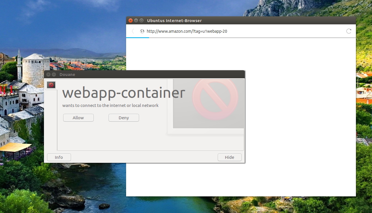

Installiert, ging gut und grundsätzlich funktioniert Douane, aber wehe man spielt etwas mehr herum, jedenfalls poppt nichts mehr auf und mein FF funktioniert nicht mehr, muss Douane dafür deaktivieren :D .
Nach 4 Jahren hätte ich mehr erwartet ...
Upps, jetzt gehts wieder nach:
systemctl daemon-reload
sudo service douane start
und automatischer Start geht erst nach:
D-BUS service org.zedroot.DOUANE not found
Fixe:
… :/etc/init.d$ sudo update-rc.d douane defaults
Also, Douane tut was es verspricht, manchmal etwas hakelig, aber trotzdem gut.

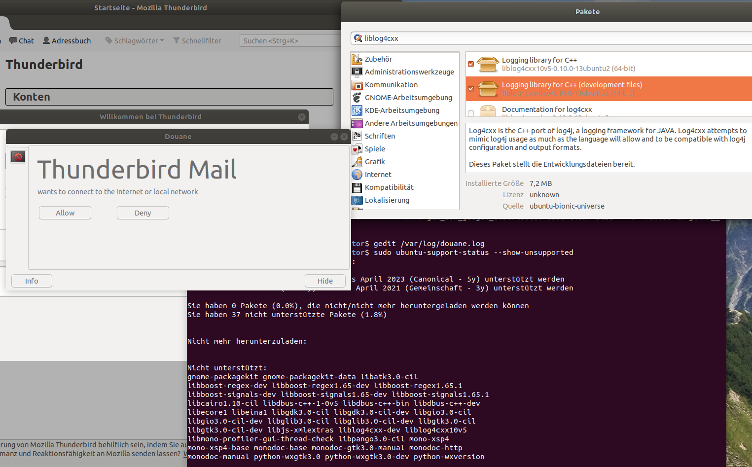

Nagut, alle Anweisungen durchgeführt und am Schluss beim ersten make kam Paket liblog4cxx fehlt.
Daraufhin einfach "Gnome Pakete" aus Ubuntu-Software installiert und liblog4cxx-dev... installiert, fand ich sogar dort gleich. Douane läuft jetzt.
Jetzt habe ich halt nicht unterstützte Pakete. Und jetzt?
Habe ich demnach keine Sicherheitsupdates für diese Pakete oder kann ich die aus "Gnome Pakete" manuell aktualisieren, wenn die jemand pflegt?
