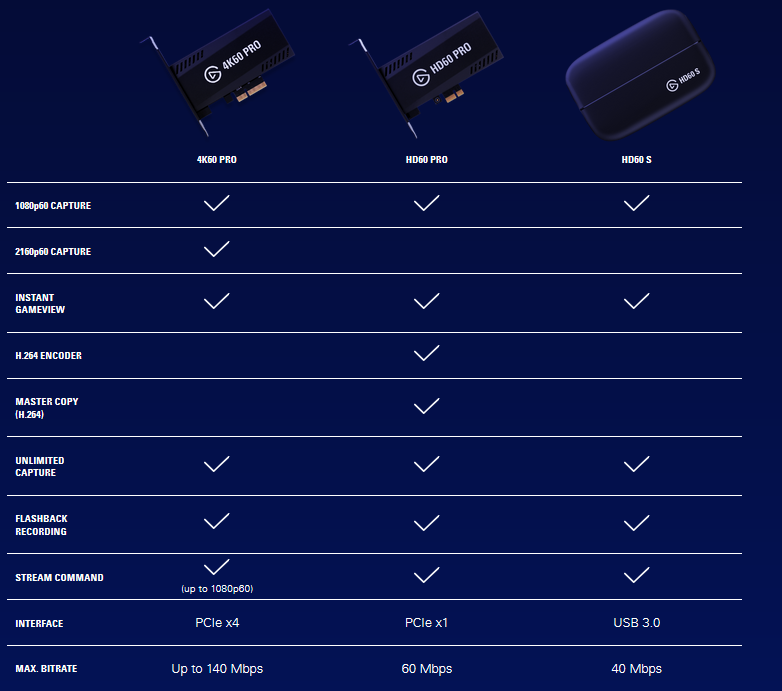

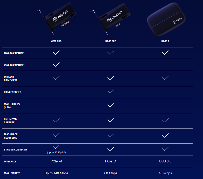

Was Streaming anbelangt habe ich absolut keine Erfahrung, weder was Hard- noch Software anbelangt. Aber zum Verständnis: Übernimmt die Elgato Capture Card nicht den kompletten Job des Encodens, und auf dem PC wird das Signal prinzipiell nur durchgeschliffen?
https://www.elgato.com/en/gaming/game-capture-hd60-s
(Klick mich für Großansicht)
Nein, in dem Fall verfügt die HD60S über keinen Hardware-Encoder und hat hier wirklich nur die Funktions als Capture-Card. Das hardwareseitige Encoden klappt auch nur mit der Elgato-Software wie man mir mal erzählt hat, mit OBS ist dies eh nicht kompatibel und ist nur der HD60 PRO vorbehalten.
