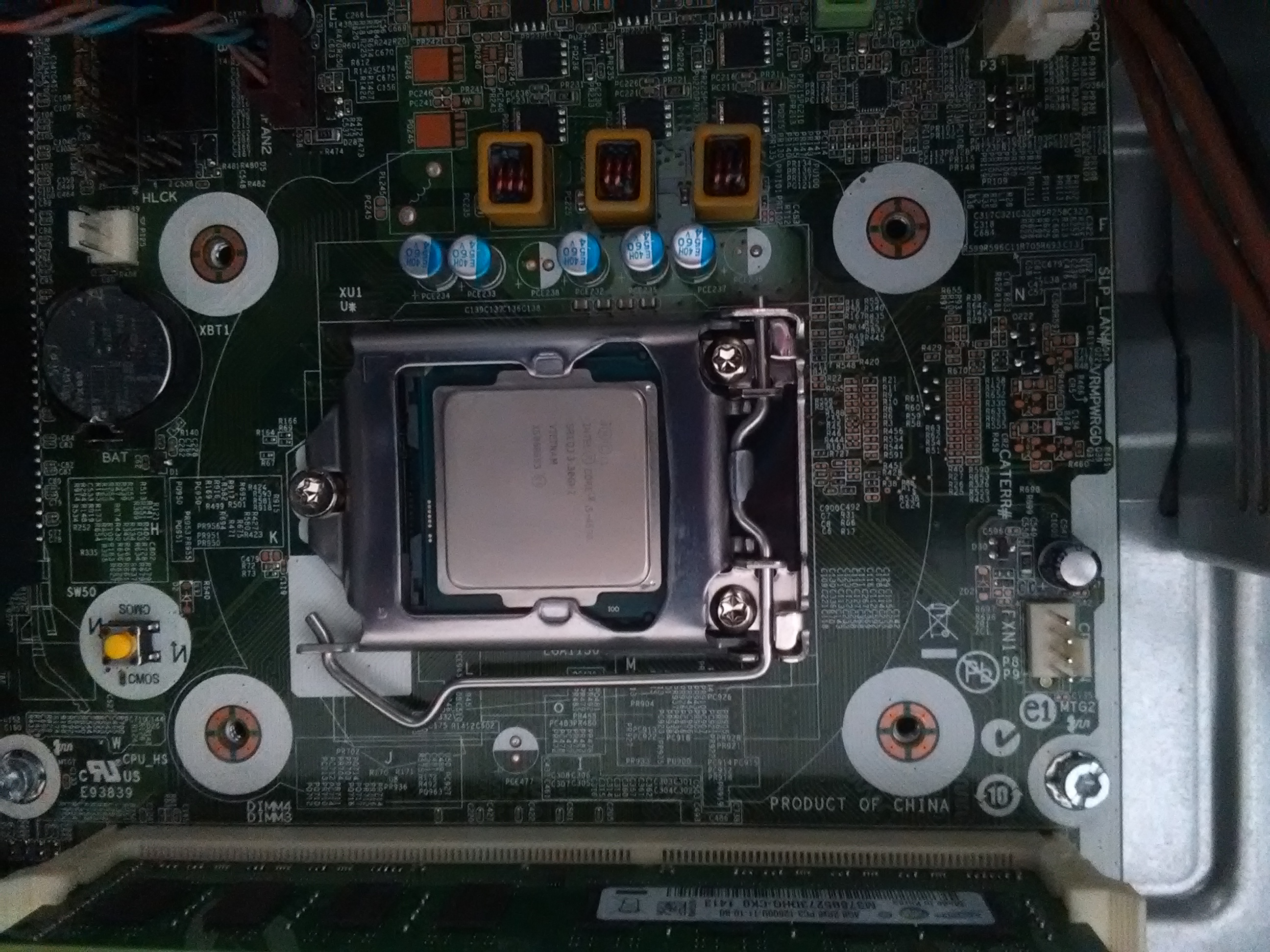

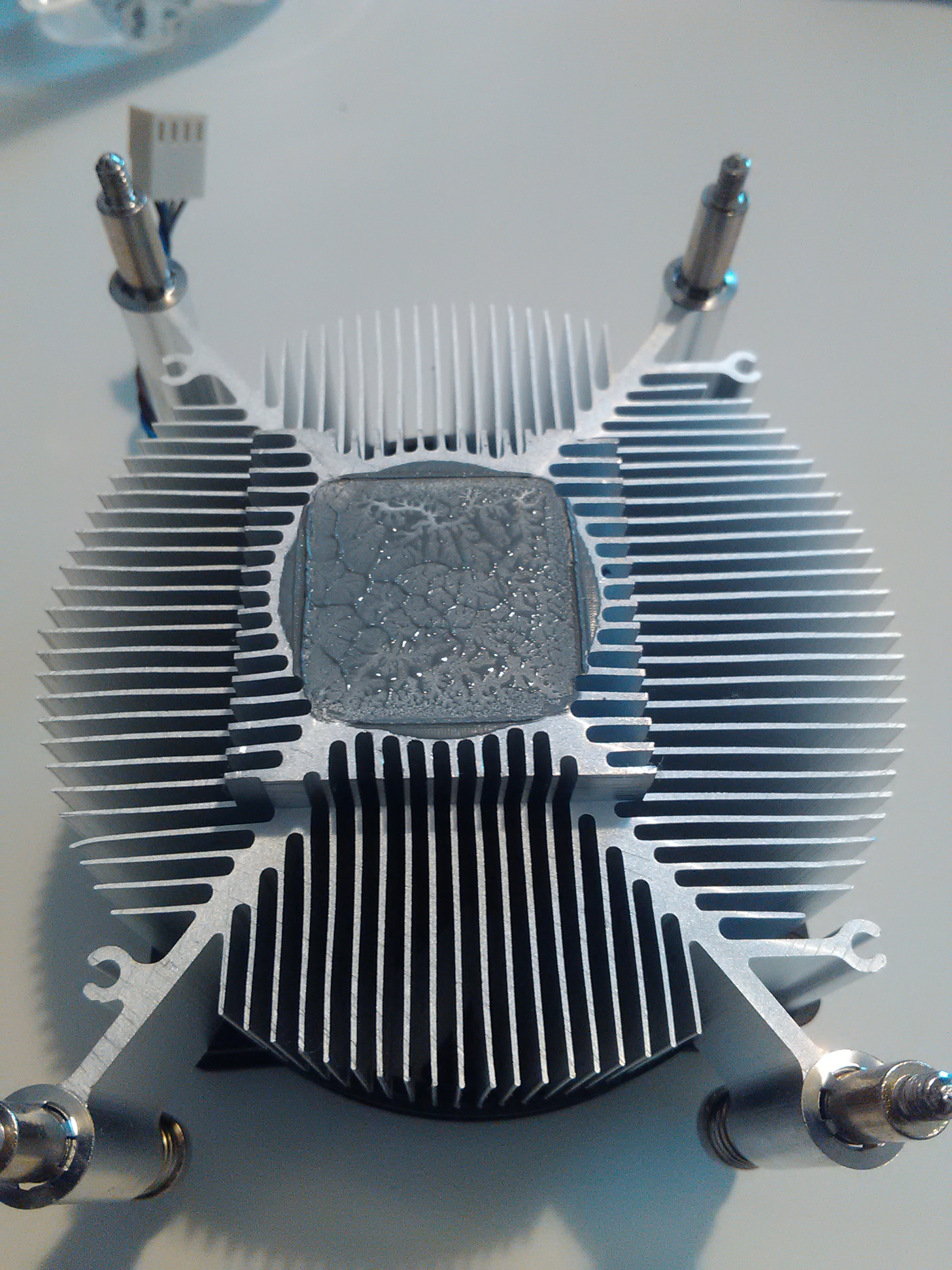

ich habe einen HP Rechner Elite Desk G1 mit einem i5 4590 und hatte versucht einen anderen Kühler zu finden!
Fehlanzeige laut Händler und dem Techniker hat sich HP mit den Bohrungen nicht an die Norm gehalten da gäbe es nur neues Board einbauen!
Leider fällt das für mich aus, aber ich möchte doch dem Temp. des verbauten Kühlers entfliehen, denn dieser kommt unter Prime auf 80Grad!
Die Bohrungen scheinen 10cm und breit 7,3cm auseinander zu sein .
Vielleicht fällt ja hier jemandem etwas ein, das wäre klasse.
Anbei versuche ich ein Bild einzustellen. IMG_20171007_172141.jpgIMG_20171010_112008.jpg

​Die Maße passen nicht zufällig zu Narrow-ILM?
PS:
Wie heisst denn das Board?
Eben und selbst 80°C sind noch gut 20°C unter dem Limit für Intel CPUs. Lass es wie es ist und vermeide künftig OEM Rechner wenn Du selbst basteln willst.
An den LGA 2011 Narrow ILM habe ich auch als erstes Gedacht.
Fragt sich nur, ob die Maße und das Gewinde passen.
