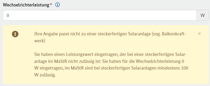

Samurai76 schrieb:
Der Erweiterungsplan sieht dann vor, ja nach ermittelten Daten zur Erzeugung und Verbrauch weitere BKW anzumelden, ohne WR Leistung.
Genau das funktioniert nicht. Zumindest nicht über die vereinfachte Anmeldung für Steckersolaranlagen. Das hatten wir doch vor kurzem erst durchdiskutiert.
Samurai76 schrieb:
Alles wird auf 800W Einspeisung [...] gedrosselt.
Auch das funktioniert nicht über die vereinfachte Anmeldung.

Fassen wir das kurz Zusammen, um Missverständnisse zu vermeiden:
-Gesetzlich sind quasi unbegrenzt BKW erlaubt, mit der Einschränkung, nur einen WR mit 800W Einspeisung
-Das MaStR verhindert effektiv die Anmeldung ab dem zweiten BKW, da WR Leistung Null dort nicht erlaubt ist und auch eine SW Drosselung nicht hilft, da die maximale WR Leistung angegeben werden muss, so dass auch 3x266W nicht funktioniert
Dann hilft ja nur eins, sich ans Gesetz halten. Unendlich BKW mit insgesamt 800W Einspeisung sind erlaubt. Im Gesetz steht auch nur 800W, wie die erzielt werden (per SW oder physikalische Gerätelimits) nicht! Dann muss halt ab dem zweiten die Anmeldung versäumt werden, für die (evtl) folgenden Bußgelder muss man ein breites Kreuz haben, denn m.M.n. kann der Netzbetreiber nicht entscheiden, ob er sich ans Gesetz halten möchte. Ich würde gern anmelden, geht aber nicht, ergo, wenn meine Ausführungen oben so weit richtig sind, kann ich dafür kein Bußgeld erhalten.
Nein. Die Summe der WR darf 800W Einspeiseleistung nicht überschreiten. Dabei muss jeder einzelne (offensichtlich) mindestens 100W haben.
Du kannst auch 200 + 200 + 400W installieren und anmelden. Da gibt es keine Probleme im MaStR.

Der DC Speicher hängt passiv dennoch am Netz des Netzbetriebers, nämlich über den Wechselrichter. Damit muss dieser auch als DC Speicher angemeldet werden. Dafür gibt es auch entsprechende Auswahlmöglichkeiten im MaStR. Hat mit meinem 4kWh Akku auch recht reibungslos funktioniert.
