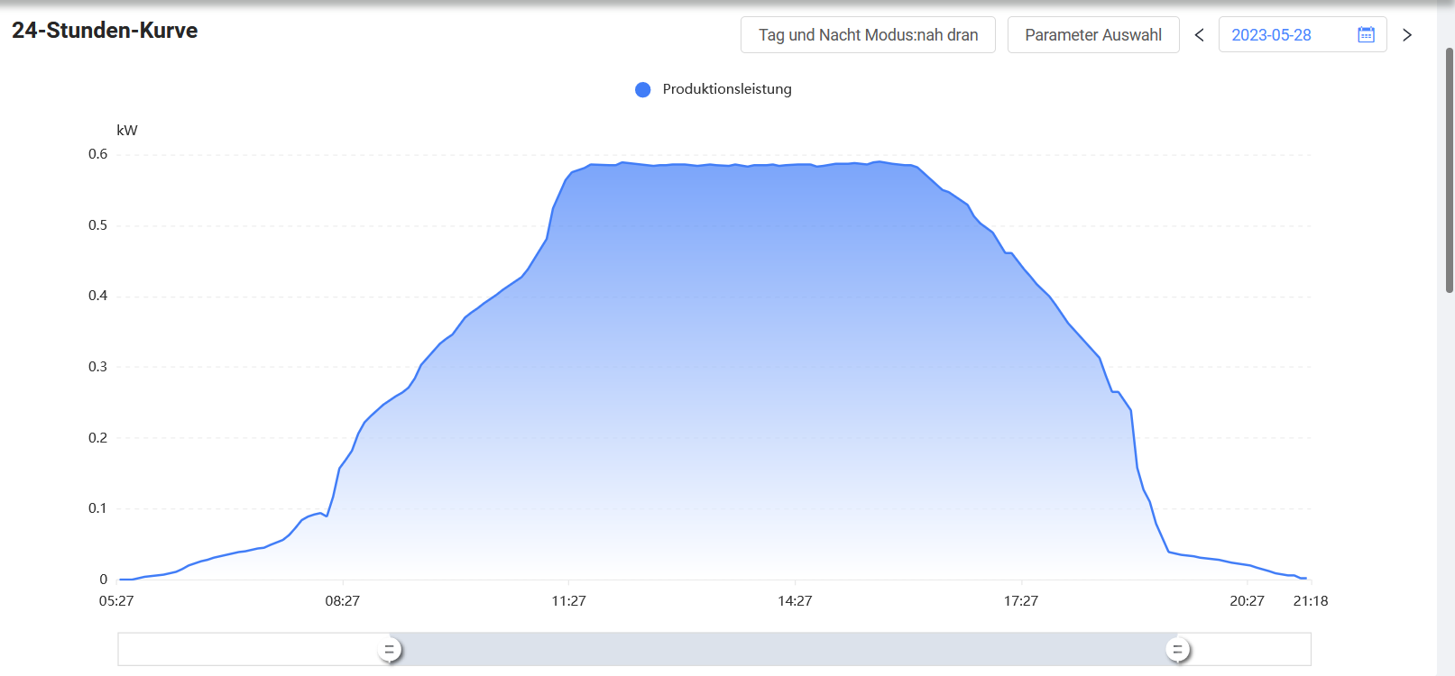

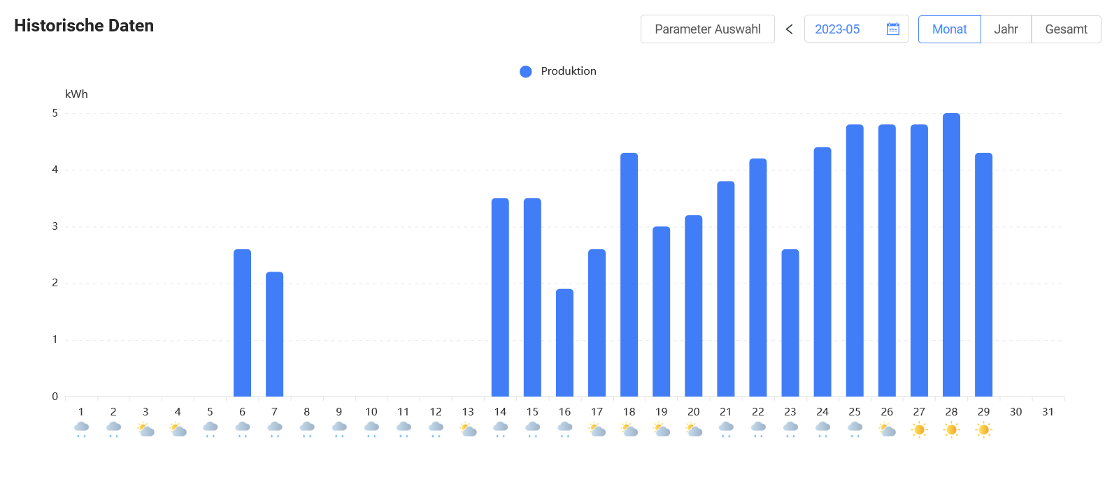

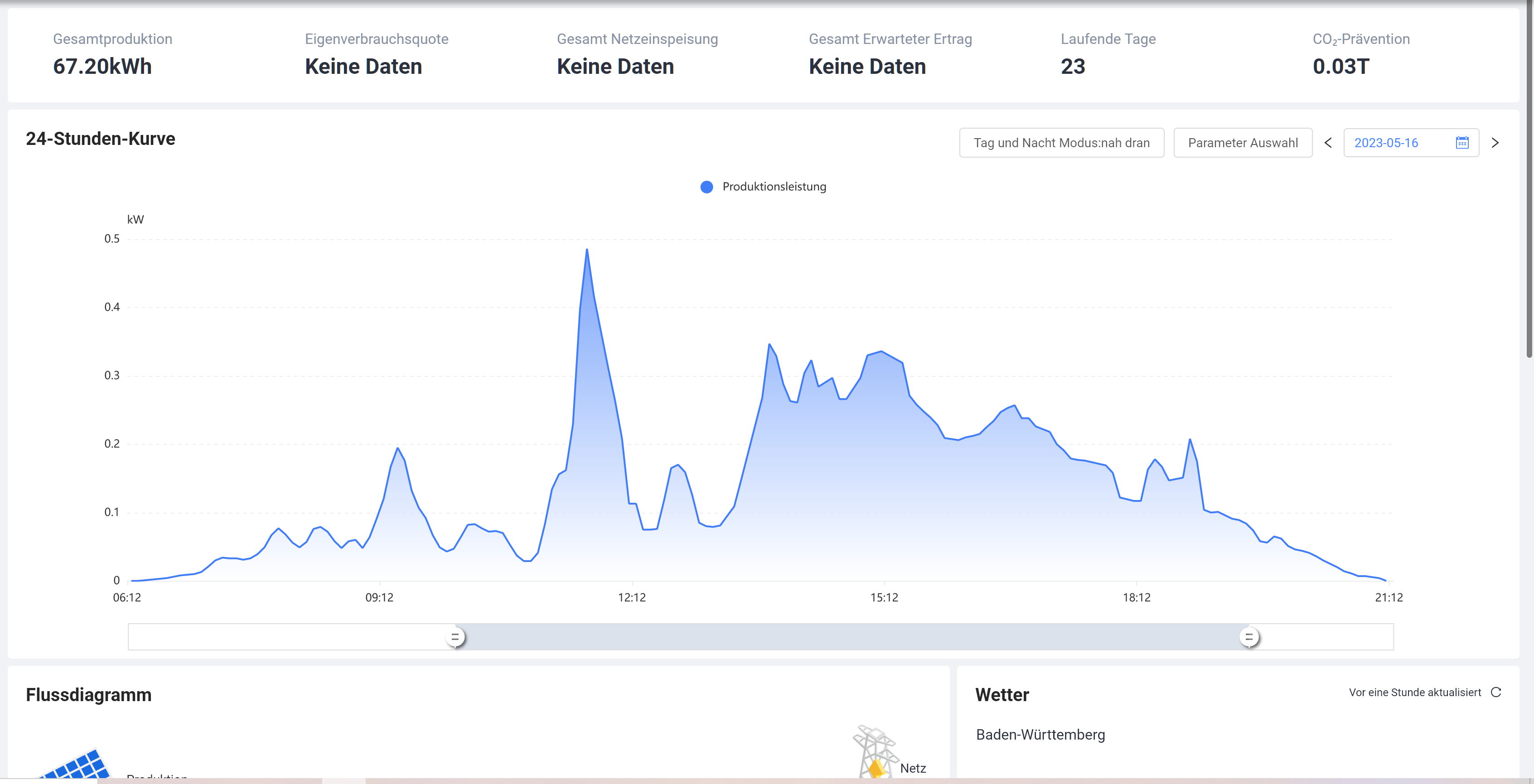

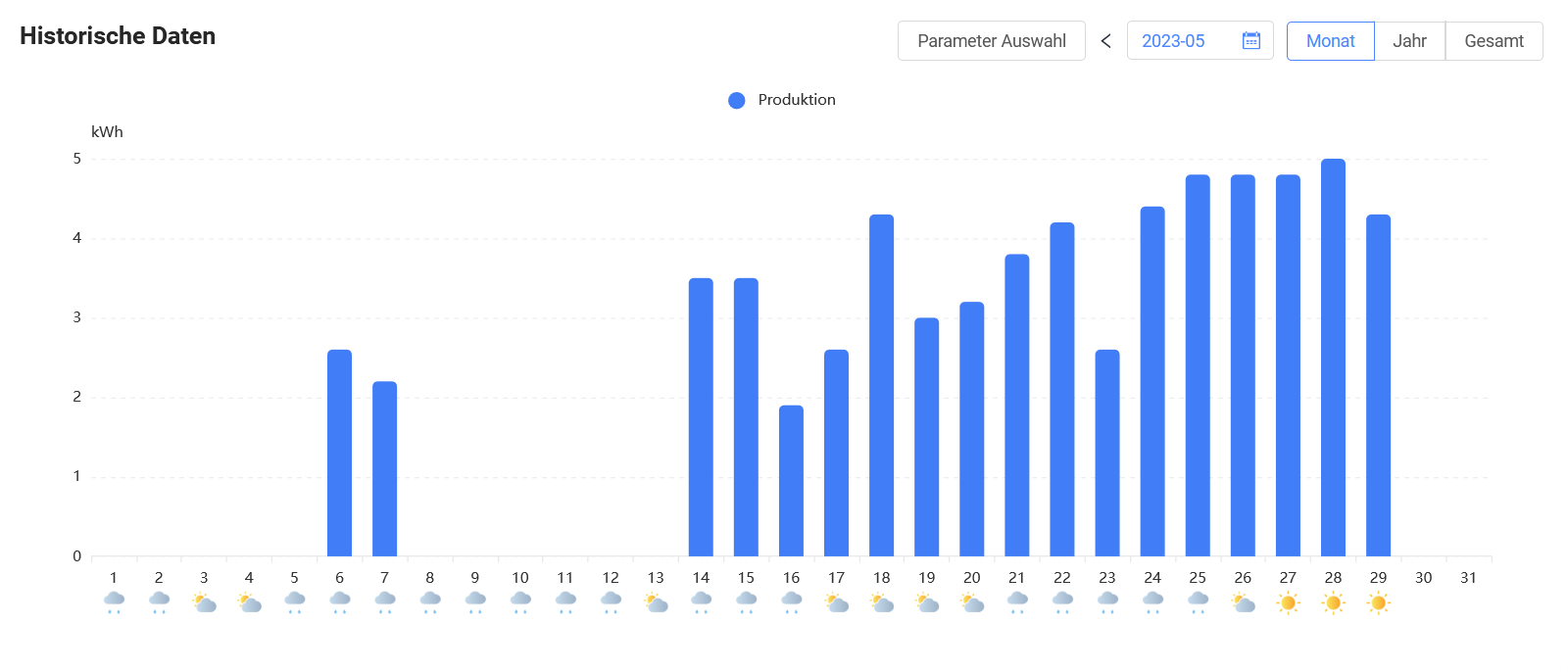

Mein 600 Watt (2x400 Watt Paneele) Balkonkraftwerk läuft jetzt seit 16 Tagen +2 Tage Probebetrieb mit lausiger ausrichtung und habe in diesen Tagen 66kWh produziert. Am schlechtesten tag mit Bewölkung und Regen hatte ich 2kWh an produktion. Das sind bei unserem aktuellen Tarif mit 0,4-0,48 €/kWh. 0,8€ x365 Tage sind 292€ Ersparnis im Jahr. Sicher, es wird auch Tage geben da wird die Anlage weniger produzieren, aber die letzten 4 Tage hatte ich einen Schnitt von 4,8kWh, weshalb ich mit durchschnittlich 2kWh am Tag eher konservativ rechne. Somit müsste sich die Anlage, vorausgesetzt der Strompreis bleibt so, in knapp 3 Jahren amortisiert haben.
Reaktionen: Andi_bz
Miuwa schrieb:
Was für Paneele hast du wenn ich fragen darf?

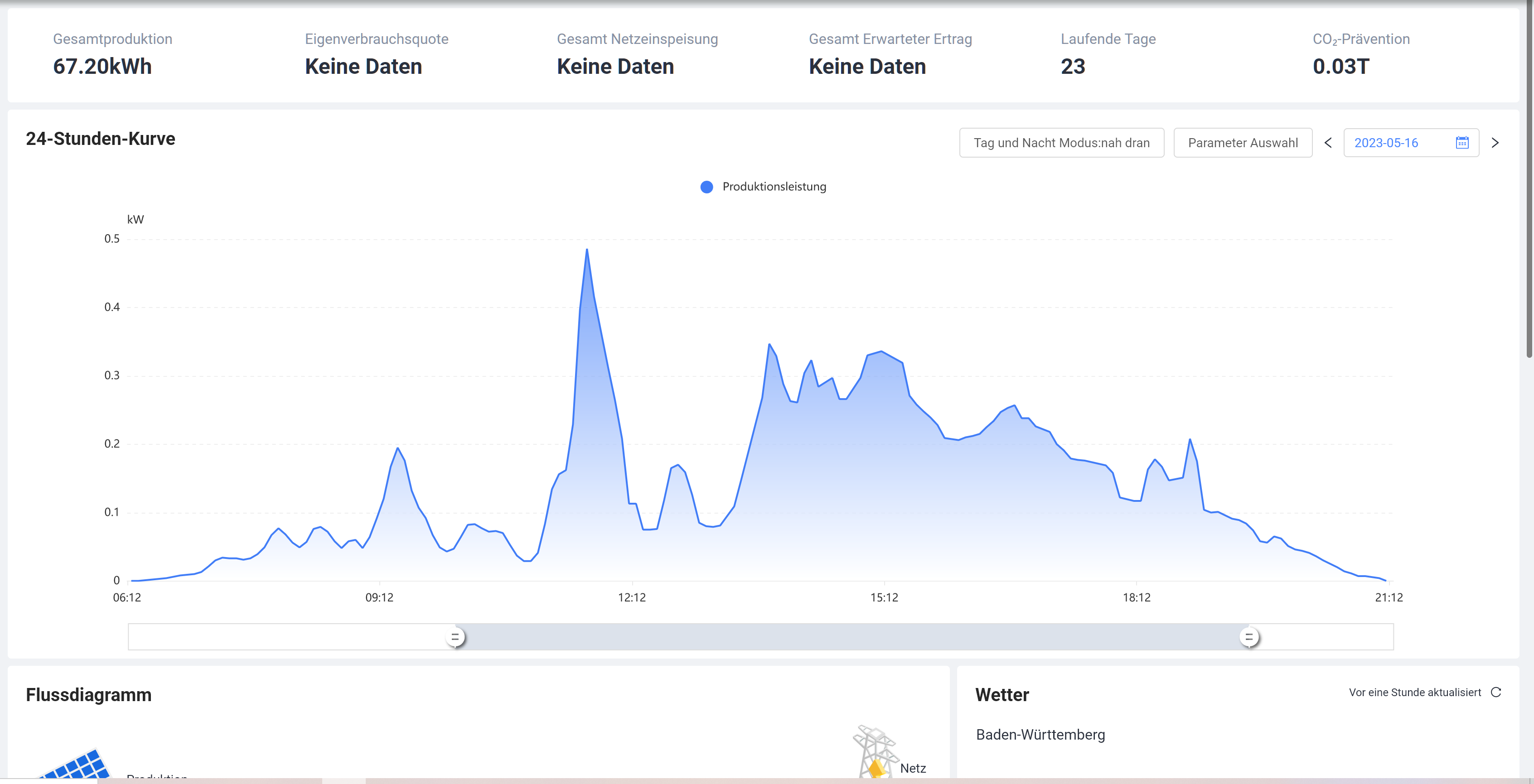

400 Watt panele von Ja solar. Den genauen Typ müsste ich morgen nachsehen.
An dem Tag hat es morgens zeitweise geregnet und danach war es bewölkt. Kann also sicher noch weniger bei rumkommen aber besser als die 5kWh wird es sicher nicht.

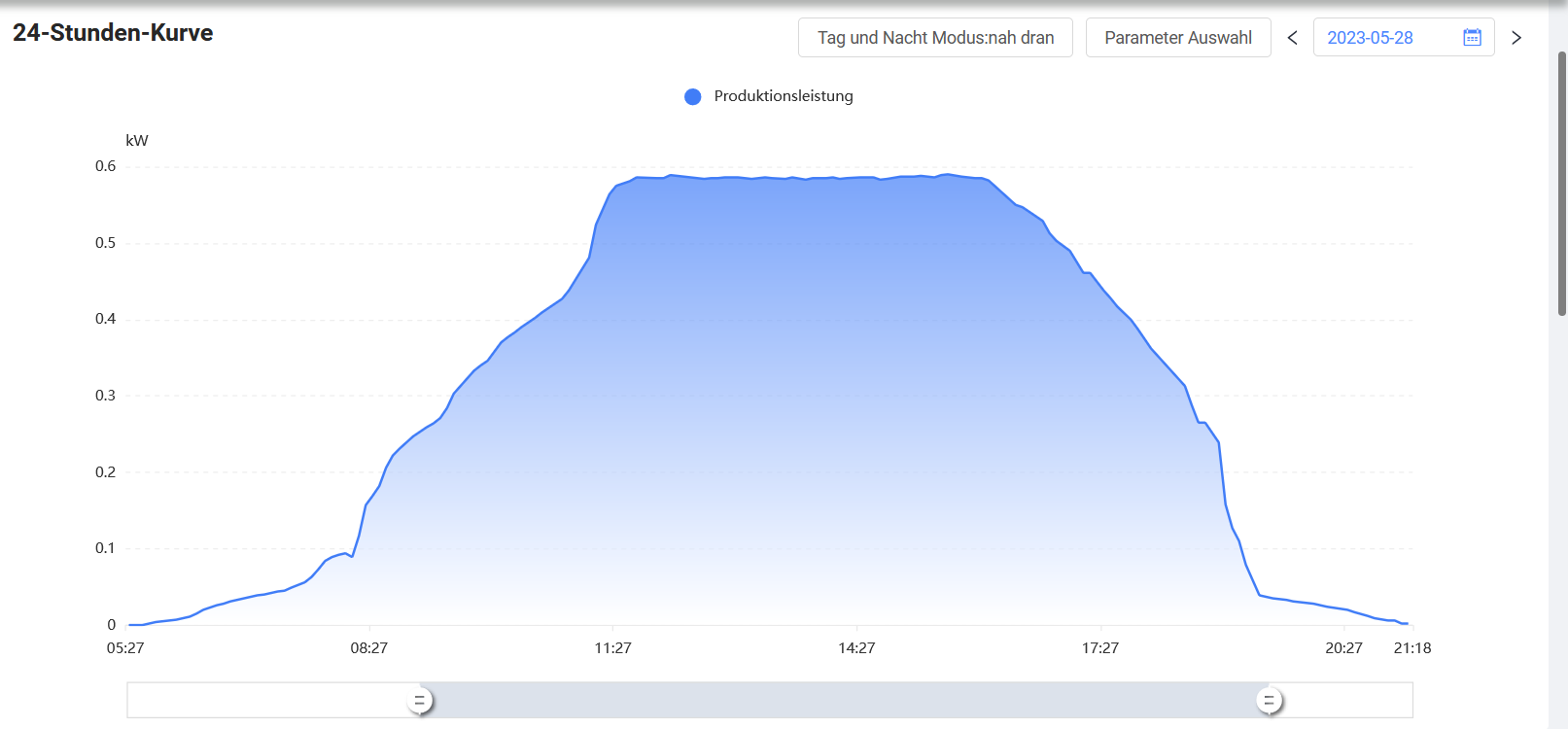

btw: wenn du den Deye 600 nutzt und lieber ne Parabel statt der Flatline sehen möchtest:

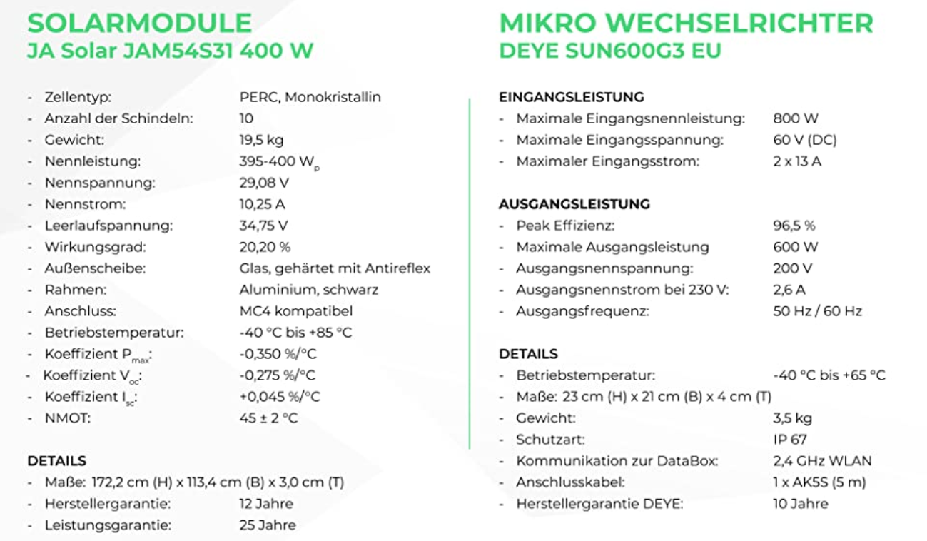

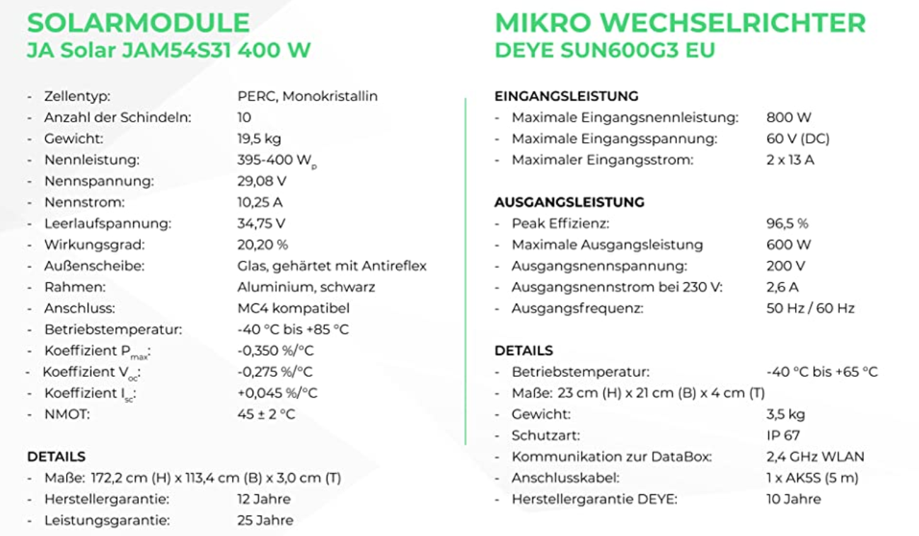

Das ist das Datenblatt zu der Anlage
Davon lass ich lieber die finger

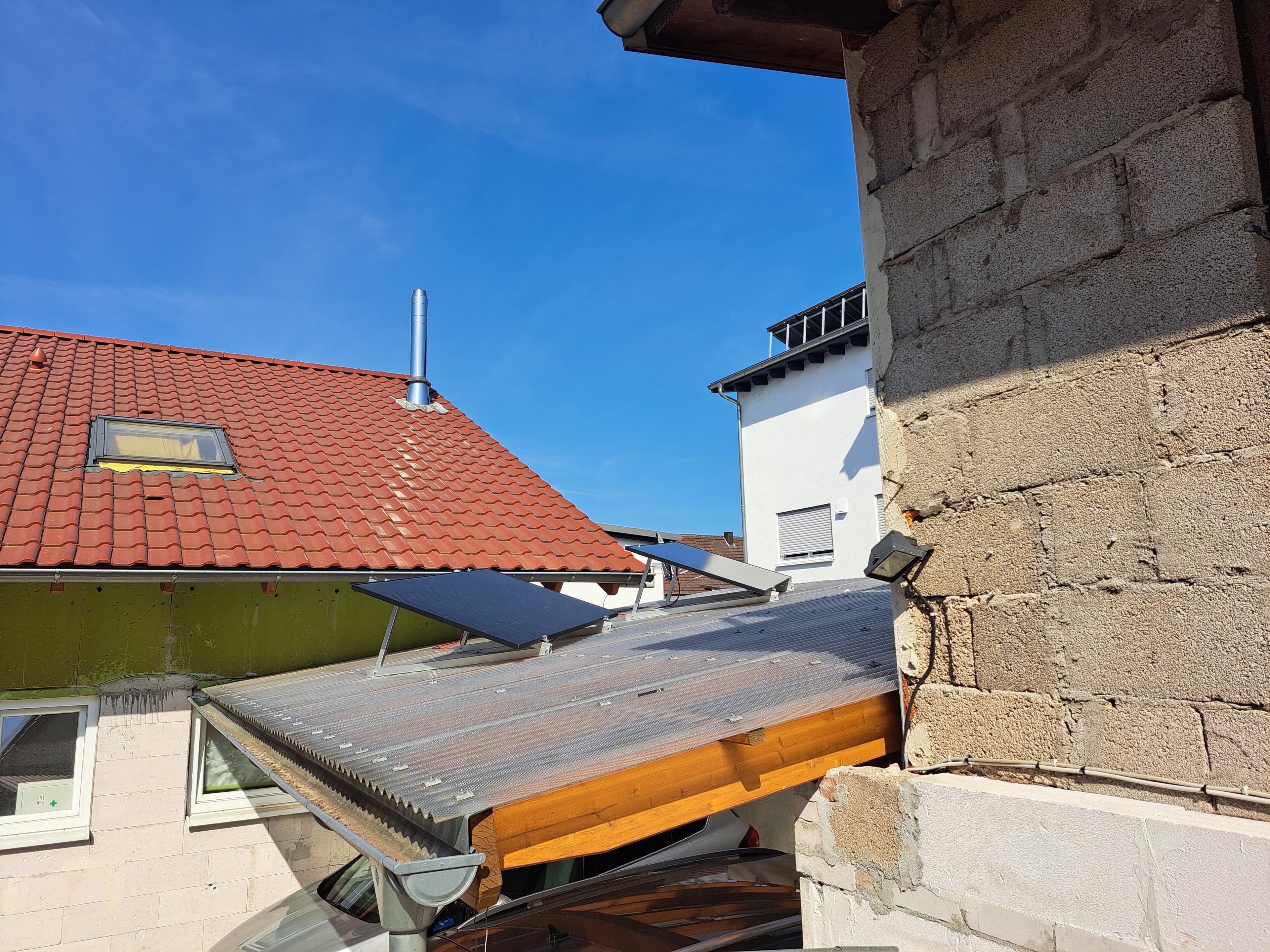

So lausig kann deine Ausrichtung eigetnlich nicht sein, wie ist die denn?
Lausig war die Ausrichtung nur an den zwei Tagen in denen ich die Anlage provisorisch aufgestellt hatte. Da war sie bis 12 Uhr und nach 16 Uhr im Schatten.
Jetzt ist die Anlage von morgens bis abends schattenfrei, ausgerichtet recht genau nach süden aber durch die Dachneigung bekomm ich morgens etwas weniger aber dafür abends noch recht gut was auf die Paneele.

aber..lustig isses...im Hintergrund deines Bildes sind die PV Module zu sehen, damit man schön Strom spart und im Vordergrund der dicke Halogenscheinwerfer mit bestimmt 500Watt Verbrauch? :lol:

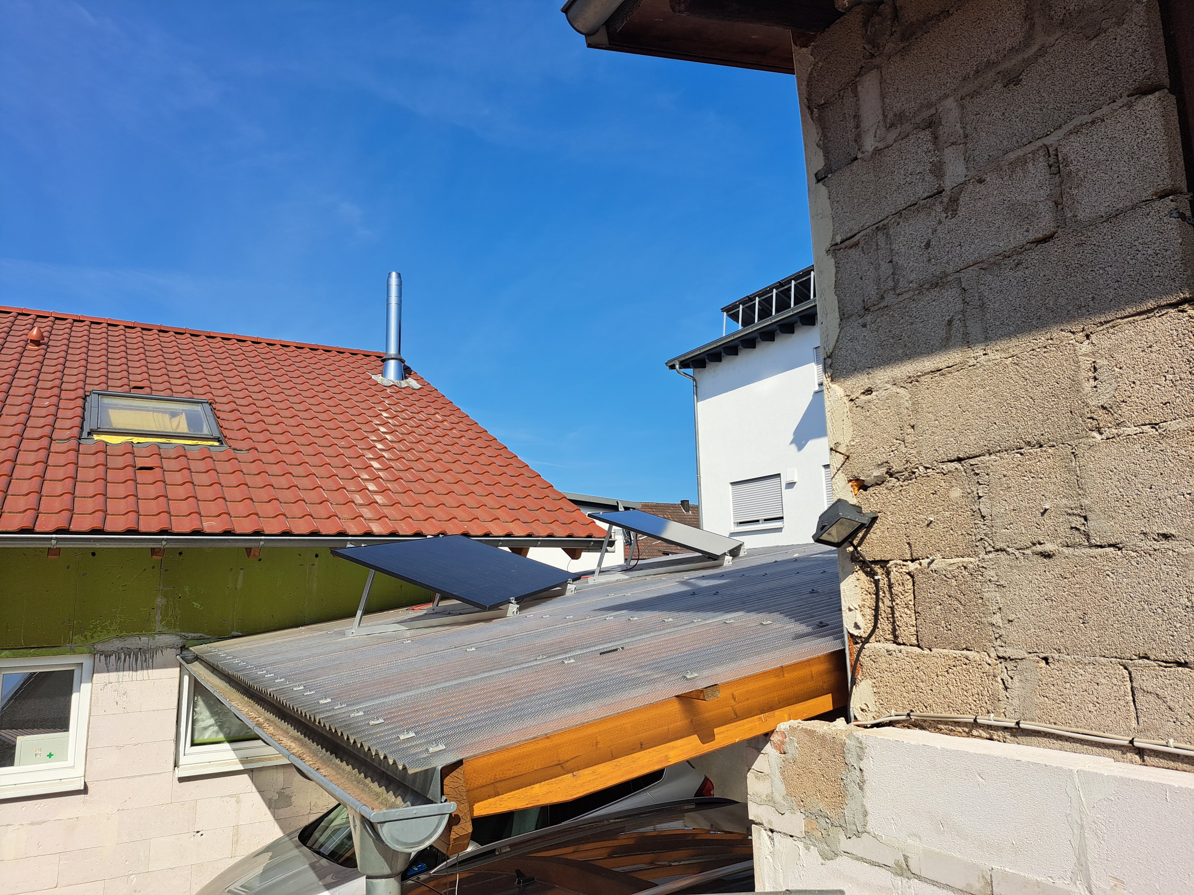

Ich habe eine ganz ähnliche Carport-Konstruktion. Wie hast du die Paneele auf der Wellpappe festgemacht? Für mich wäre das die ideale Ausrichtung, aber ich schrecke davor zurück, weil ich der Tragfähigkeit des Daches nicht traue.
Bei der Halterung waren lange M8er schrauben dabei. Die acht M8er gehen alle durch die Halterung, das "Wellblech" (Acryl) , durch diese Halbschalen die zwischen dem Acryl und der Latte sind, und zuletzt durch die Lattung selbst. Alleine durchs Acryl wäre mir auch zu unsicher. Wenn der Abstand der Lattung nicht passt müssen halt noch zusätzliche Latten unter das Acryl

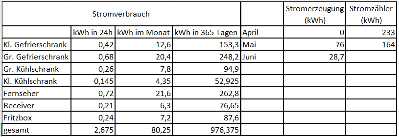

efferman schrieb:
Zwei Gefrierschränke, zwei Kühlschränke, die Umlaufpumpen der Solarthermie und Heizung laufen ständig.
Klingt trotzdem zu hoch.
Und selbst wenn deine Automatik nicht funktioniert solltest du zumindest die Heizungspumpe ja durchaus selber abschalten können.
Ich stell die Heizung auch per Hand im Frühling ab und im Winter wieder an, im Sommer läuft nur das Solarmodul.
efferman schrieb:
Aber ja, ich sollte mir mal so n Strommessgerät besorgen
Ganz dringend.
Hab selber letztes Jahr meinen Haushalt durchleuchtet und u.a. einen von 2 Kühlschränken dann rausgeworfen.

Habe jetzt 7 Geräte gemessen die ich bisher für die Stromfresser gehalten habe. Die Gefrierschränke sind nicht ohne, aber die Glotze verbraucht mehr. Was allerdings die restlichen verbrauchten kWh schluckt muss ich aber noch rausfinden. Sind vermutlich die sporadischen Stromverbraucher wie Heißluftfriteuse, Backofen und Waschmaschine und die Heizungsanlage.
Sicher, dass die Zahlen beim Kühlschrank stimmen? Wenn der so viel wie die Fritzbox zieht, kann da was nicht stimmen. Oder umgekehrt...
