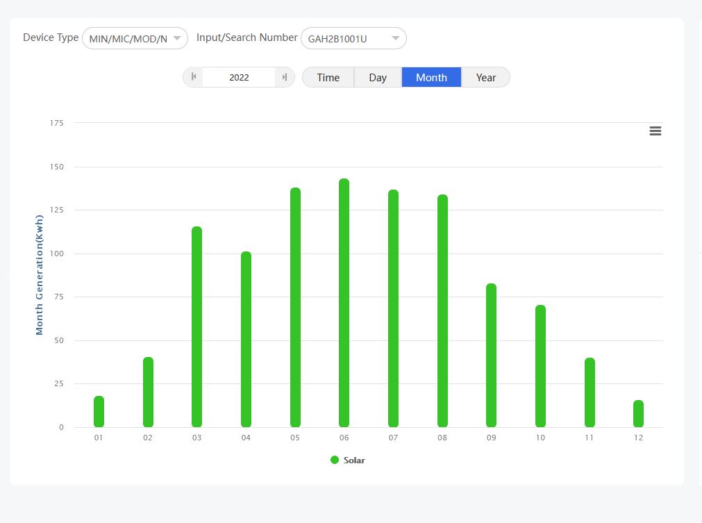

Das ist kein Messfehler! Zumindest nicht bei mir, mit meiner ehemaligen Konfiguration. Ich habe immer Sommer am Tag bis 6,3kWh erreicht. Ich hatte ja auch schon damals auch einen smarten Einspeisezähler, da mein Netzbetreiber das mit dem BKW unbedingt wollte (2021 Inbetriebnahme) und mit dem Einspeisezähler haben sich die Daten aus der Growatt App auch gedeckt.juwa schrieb:Theoretisches Maximum wäre jetzt im März bei 600W 7,25kWh an einem Sonnentag, aber nur wenn die Paneele von 6 Uhr bis 18,30 Uhr ständig im direkten Licht zu Sonne wären, also auch elektrisch nachgeführt werden.
4kW an einem Tag halte ich für einen sehr optimistischen Wert, eher für einen Messfehler.

Slapshot schrieb:Das ist kein Messfehler!
Es ist halt immer noch sehr weit verbreitet zu glauben, die Sonne würde hinter den Wolken keine Leistung mehr für die PV-Anlagen liefern.
